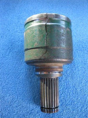

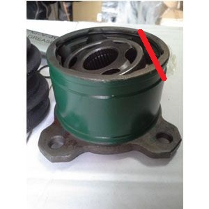

И, хотя оба ШРУС в момент вывешивания колеса своими осями(по отношению к горизонту) находятся практически в одинаковых условиях,- внутренний всегда испытывает гараздо бОльшие нагрузки на своём корпусе. И это в стоке. Я уже не говорю про лифтованые авто.
Если в наружнем ШРУС чаще всего ломает сепаратор ВНУТРИ и машин кое как может ехать, то с внутренними происходит вот что:
Выламывает корпус сегментами
Корпус тупо лопается

Юра а то что внутренний так же двигается по оси, для компенсации изменения длинны привода при движении колеса, что не учитываем?
Про материал пыльника Свят выше говорил, но ты это мимо ушей пропустил.
Внутренний шурус работает в условиях более сложных, но при меньших углах поворота.
Которые кстати изначально заложены в конструкцию, и их превышение показано на примере выше.
Так что шурусы разные не смотря на общее название, и отличаются не только местом установки но и выполняемыми функциями.
И в данном случае пыльник наружного шуруса работает в более благоприятных условиях, в отличии от внутреннего который трудится как баян у пьяного баяниста. :)
