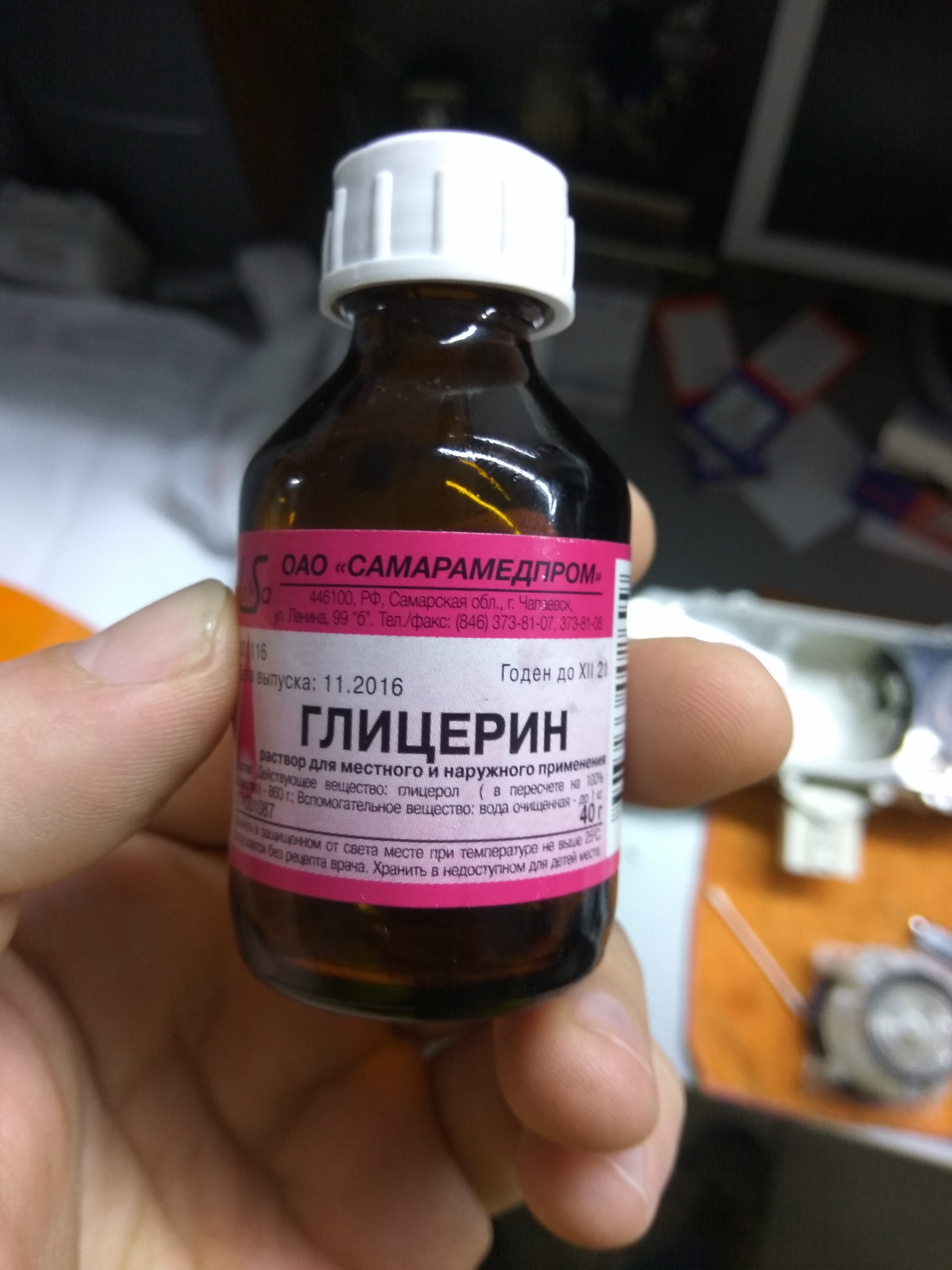

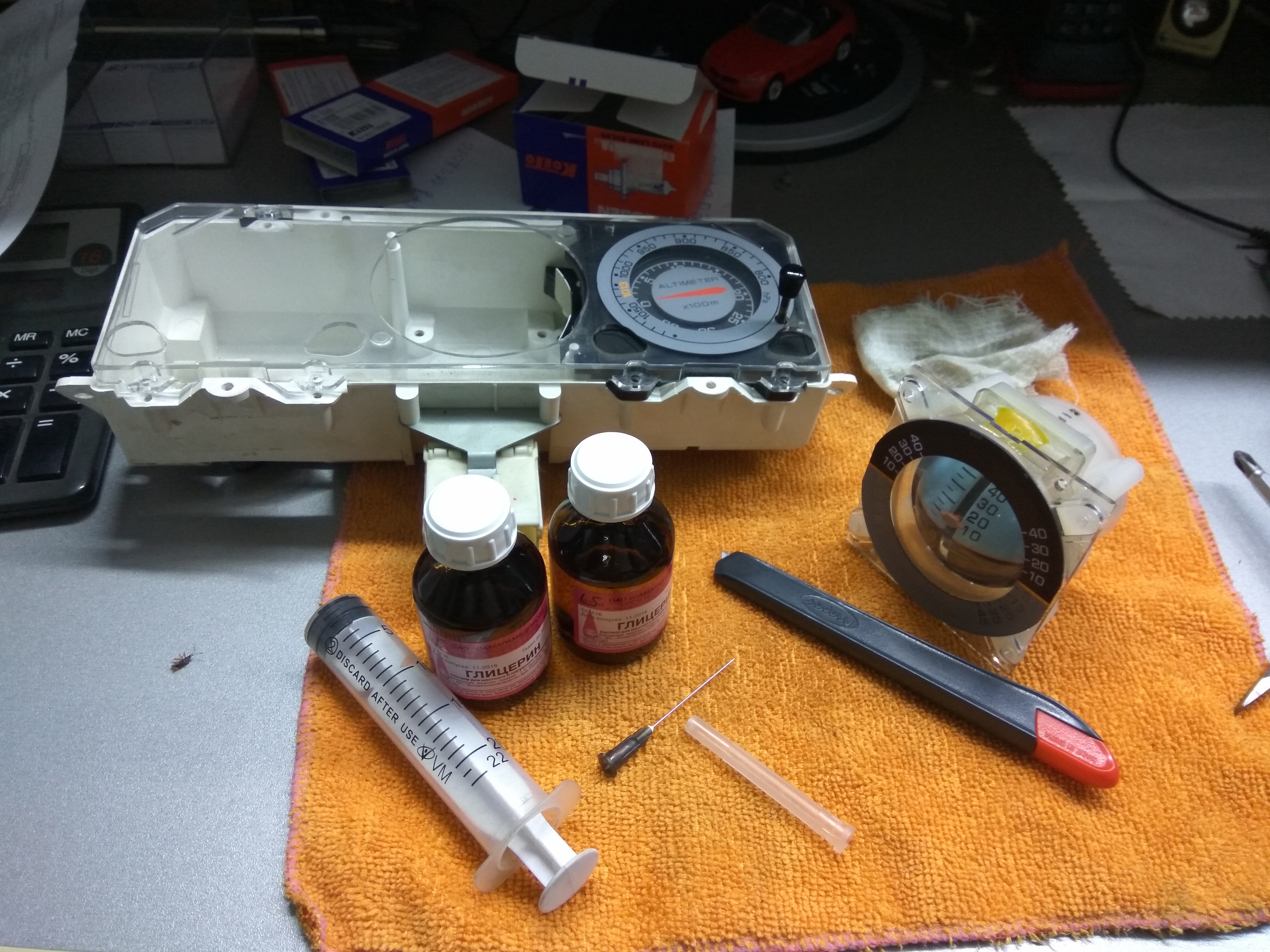

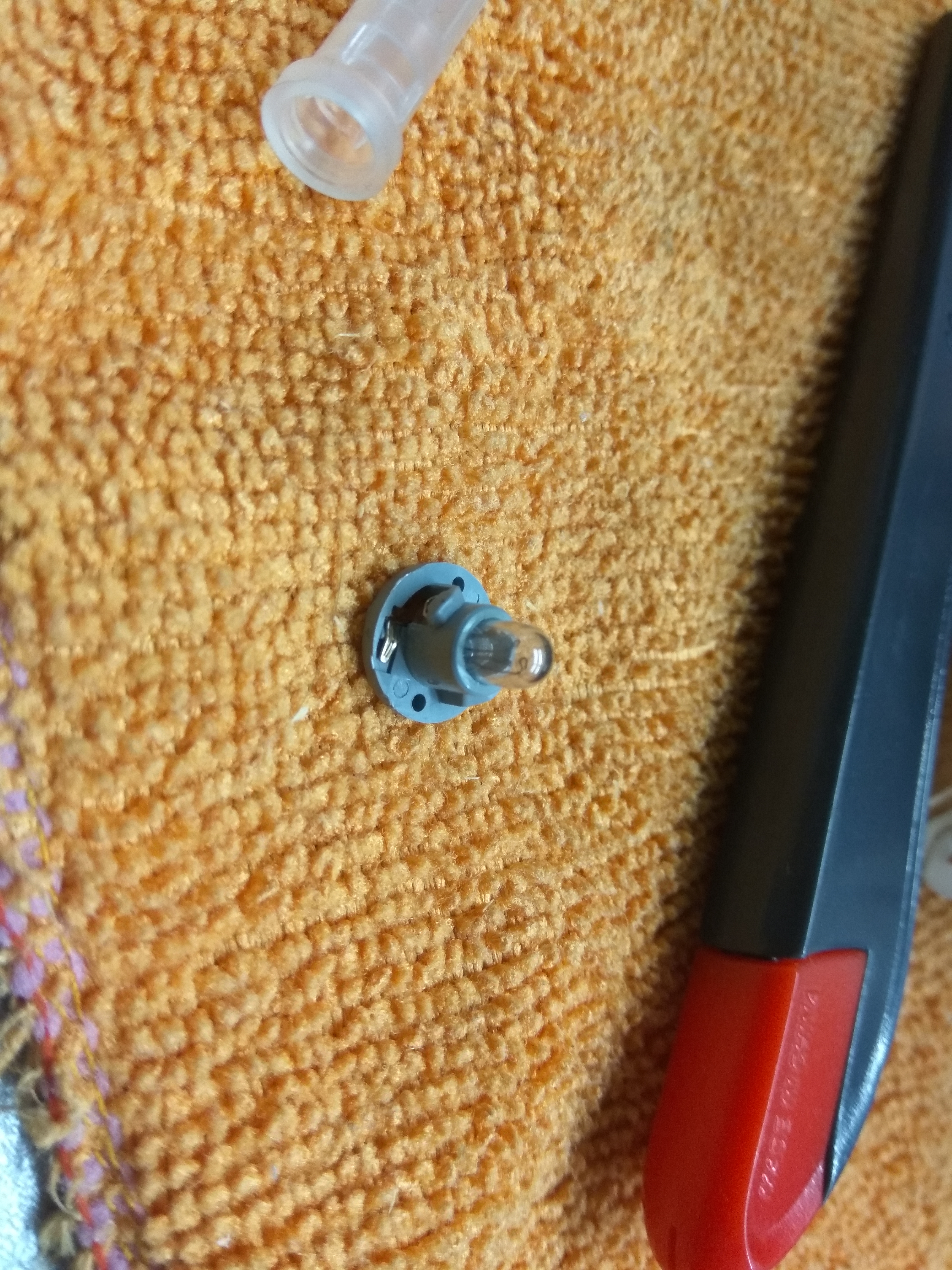

Запилил наконец то кренометр , был пуст , и болтался . Сейчас все четенько ))) Понравился эффект 3D с подсветкой .
А чего я вообще туда полез , сгорела лампочка на компас с температурой. Оказывается лампочка там своя , со светофильтром . Но подобрал лампы , поставил , подсветка ожила )

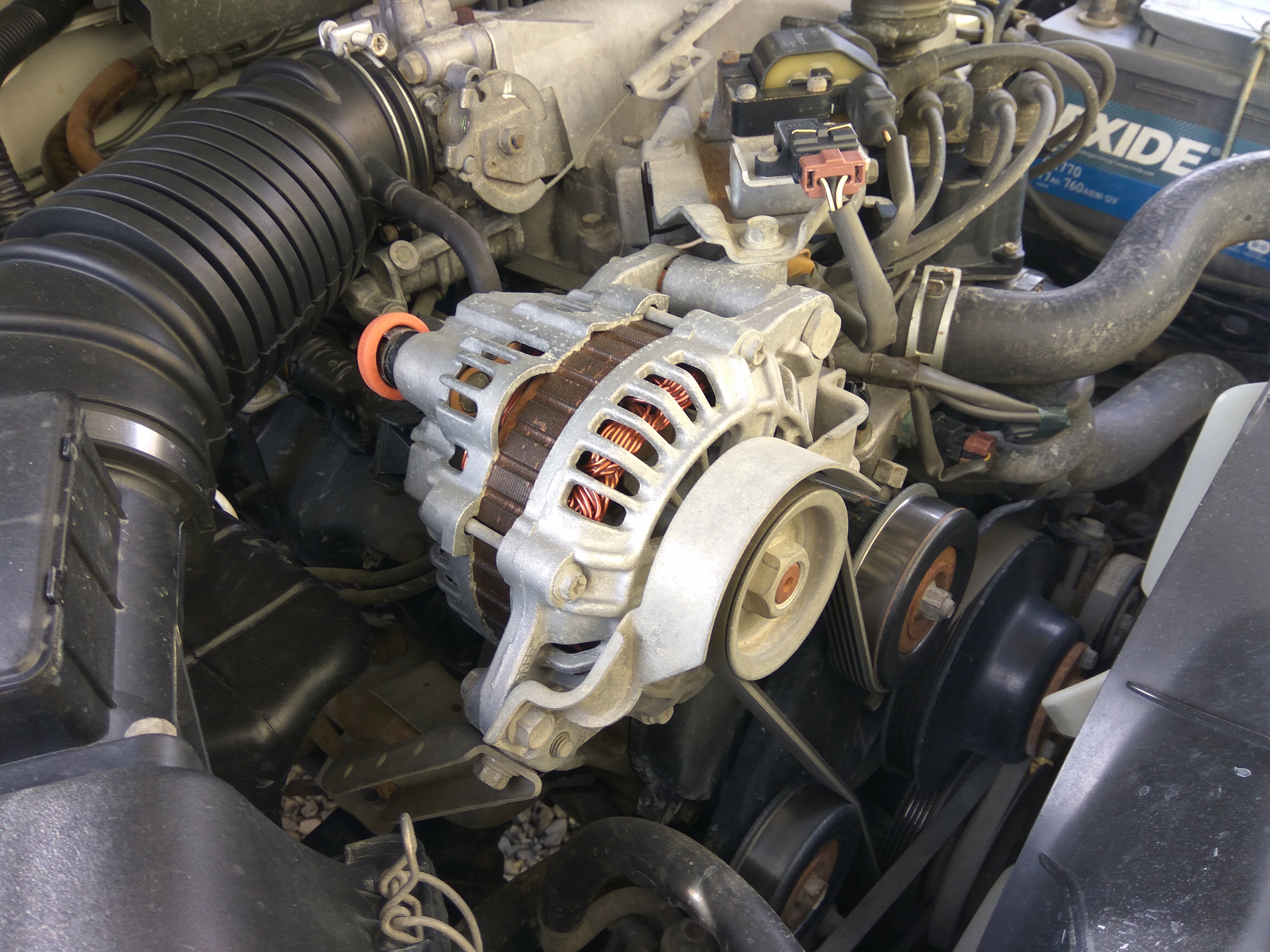

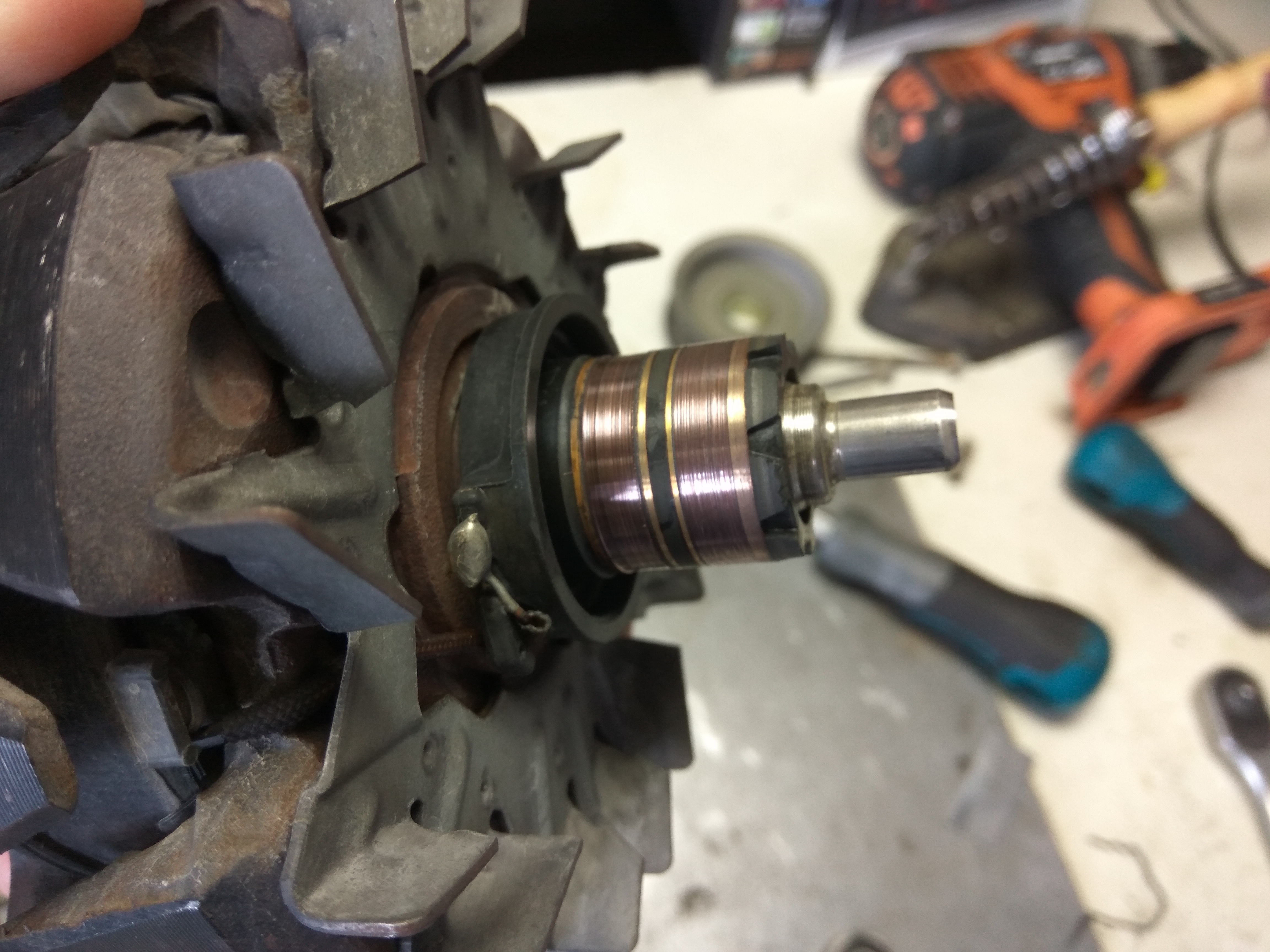

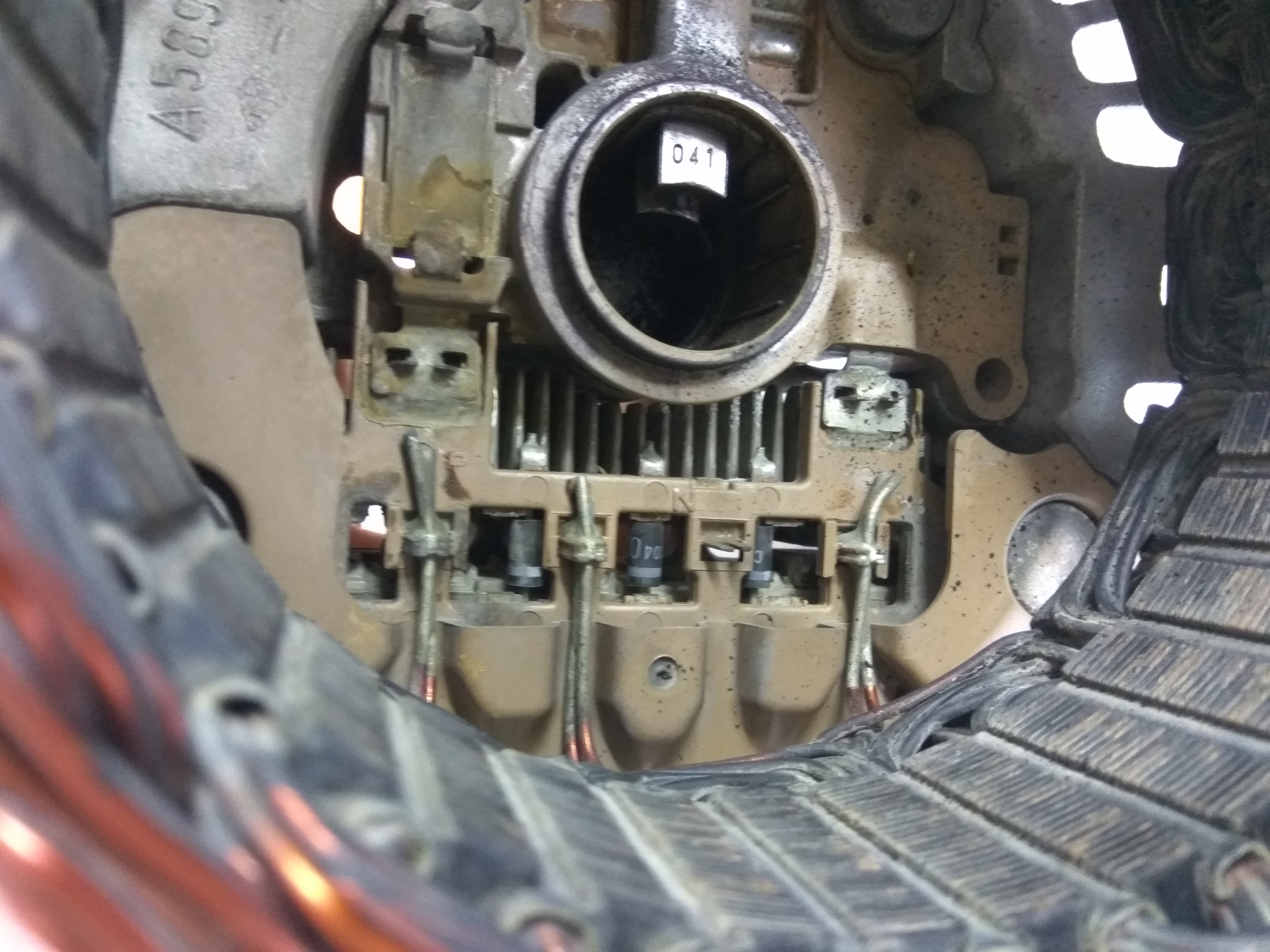

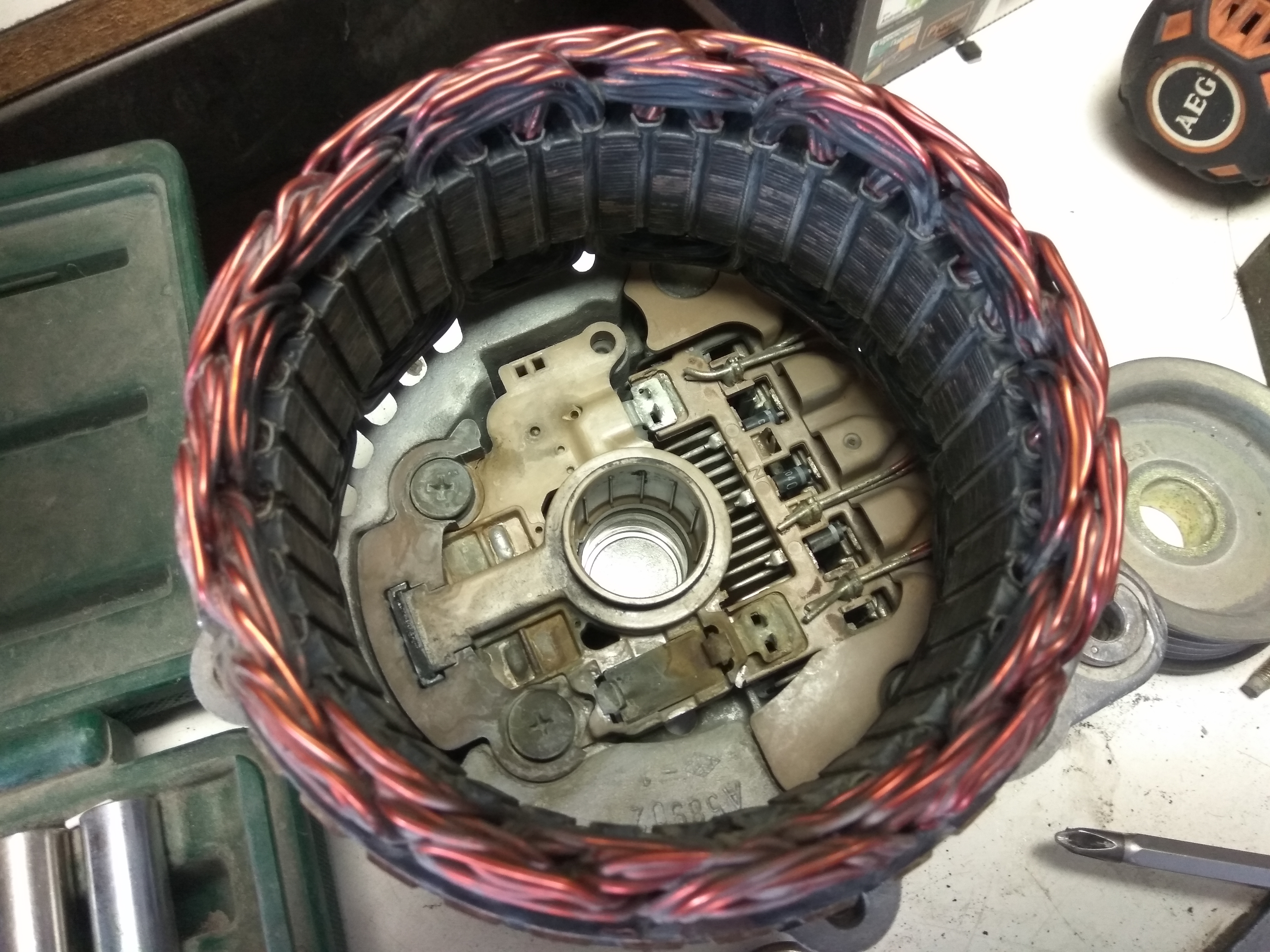

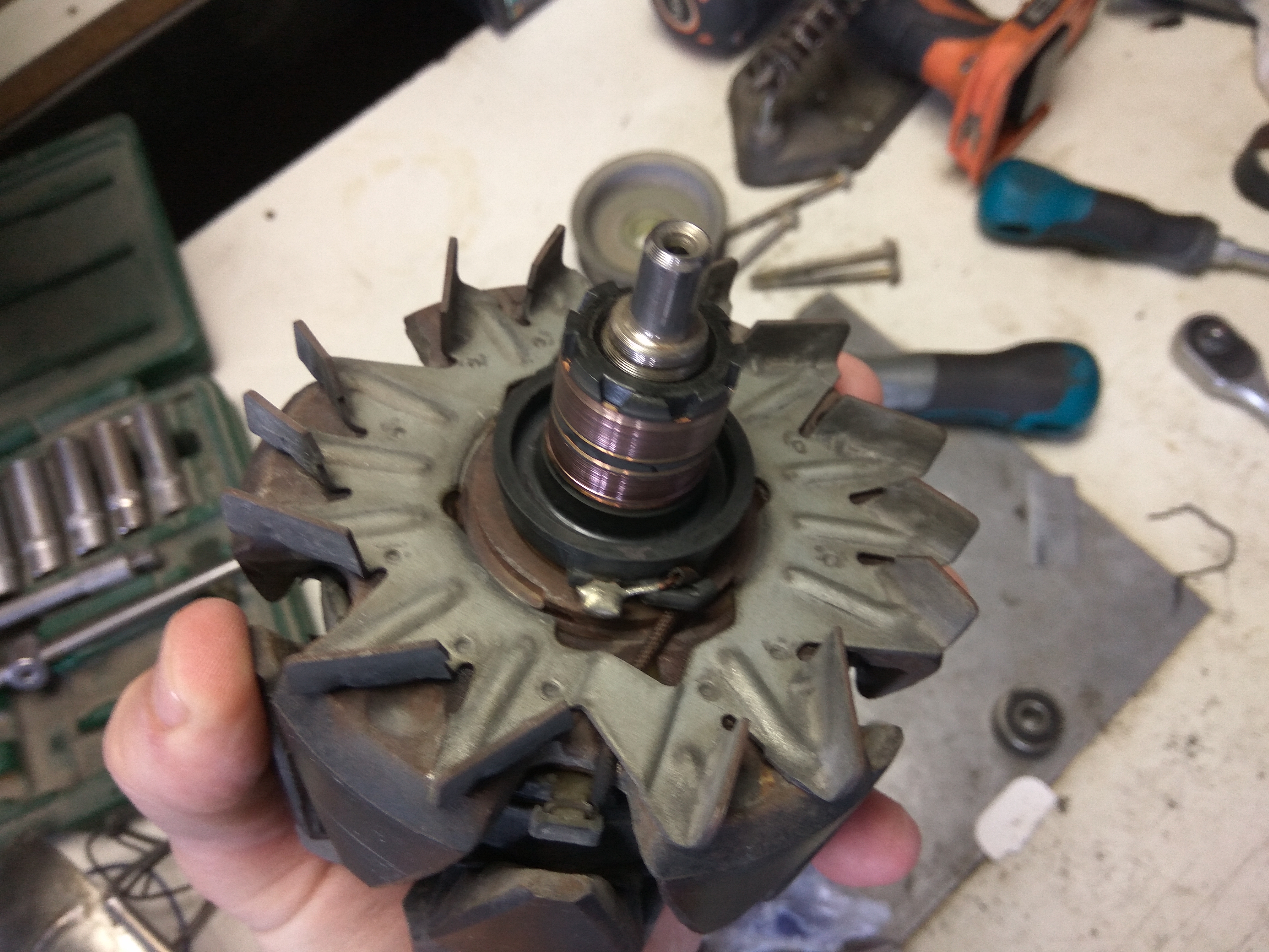

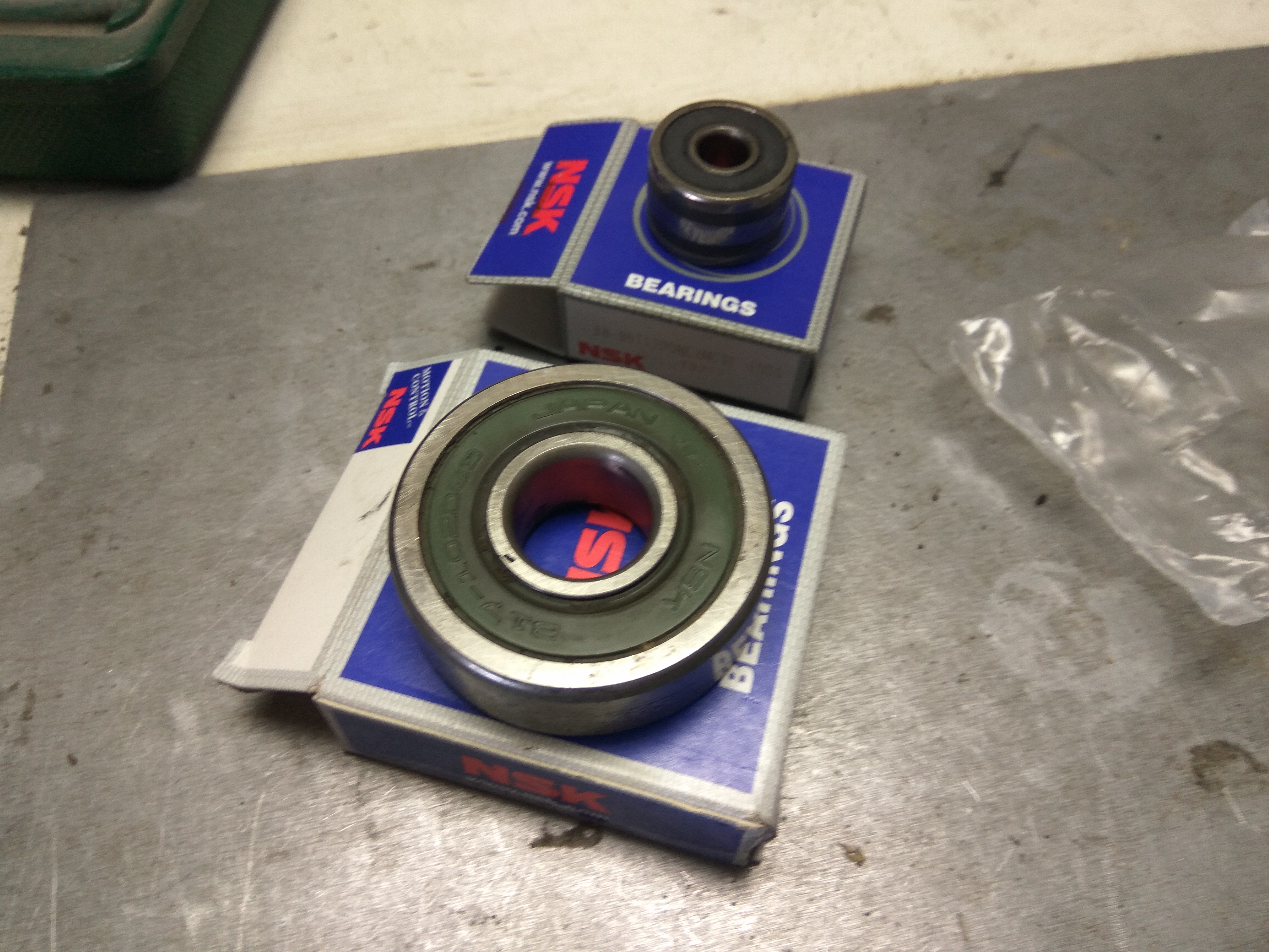

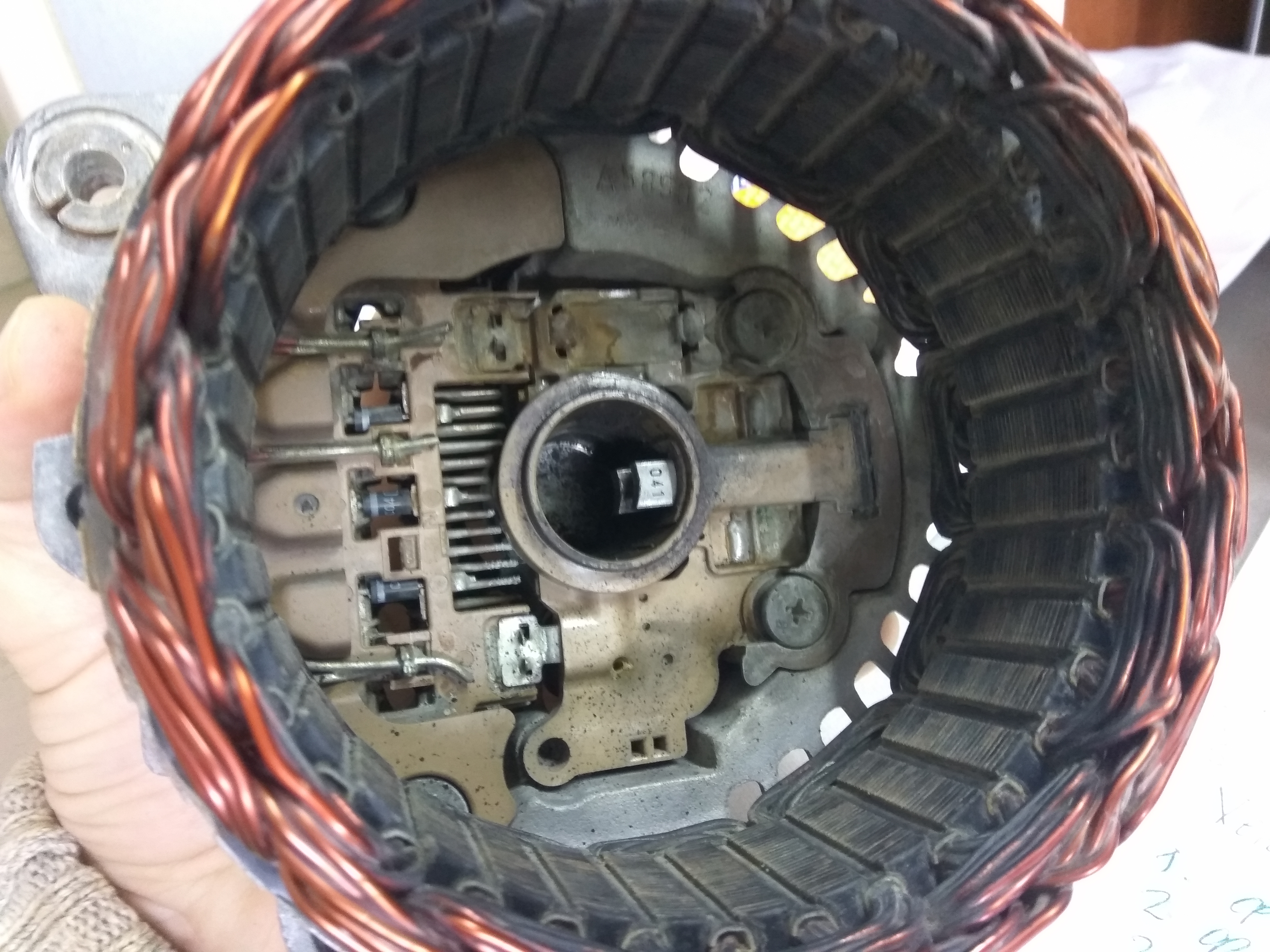

Перебрал генератор . Давно мне не нравился его шуршащий звук . При разборе оказалось что закончился задний подшипник. Передний более менее был живой. Щетки трогать не стал , щеток еще половина , на мой век хватит точно.
Все промыл , запрессовали новые подшипники , собрали , зарядка в норме . Теперь генератор шепчет .

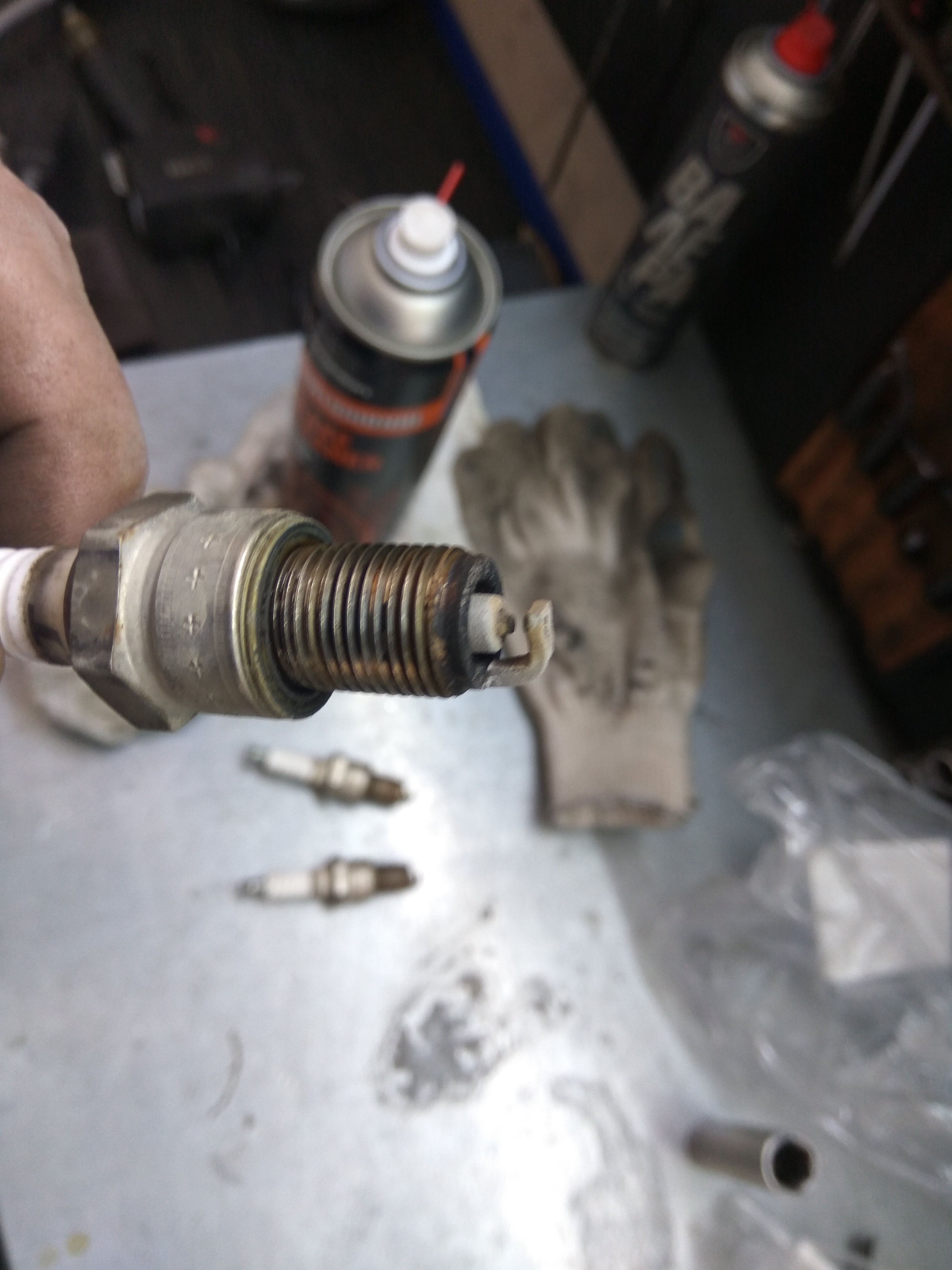

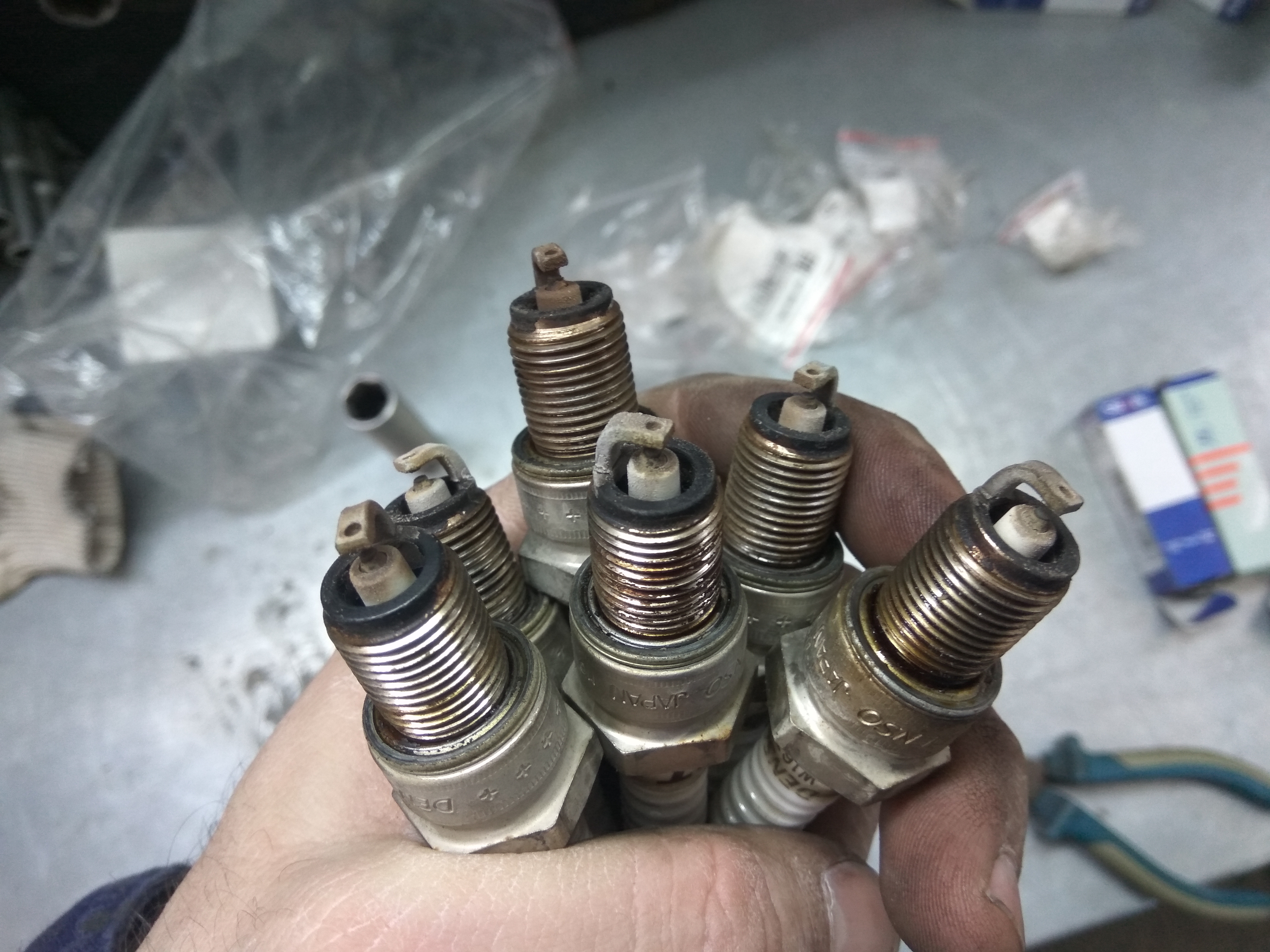

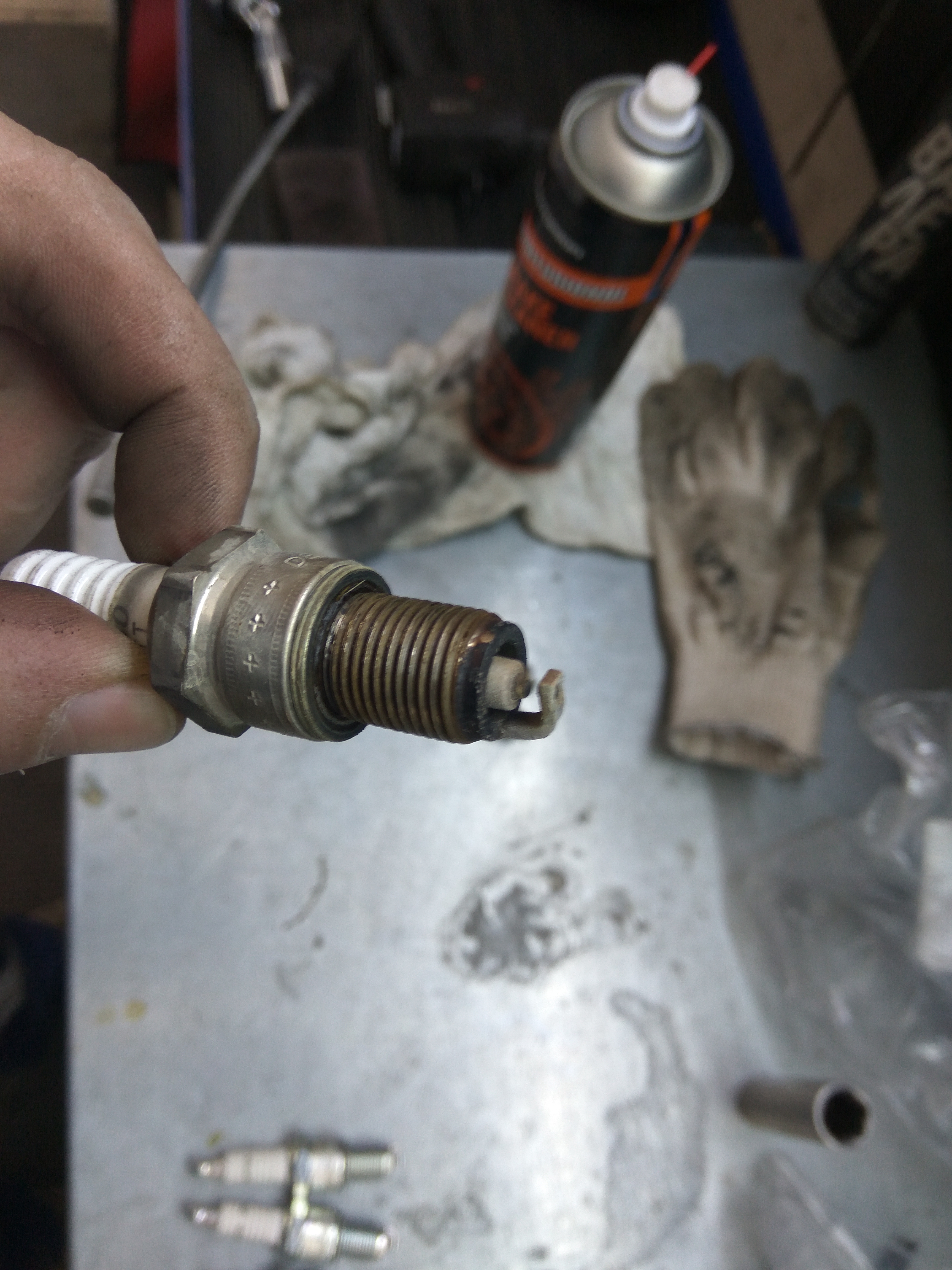

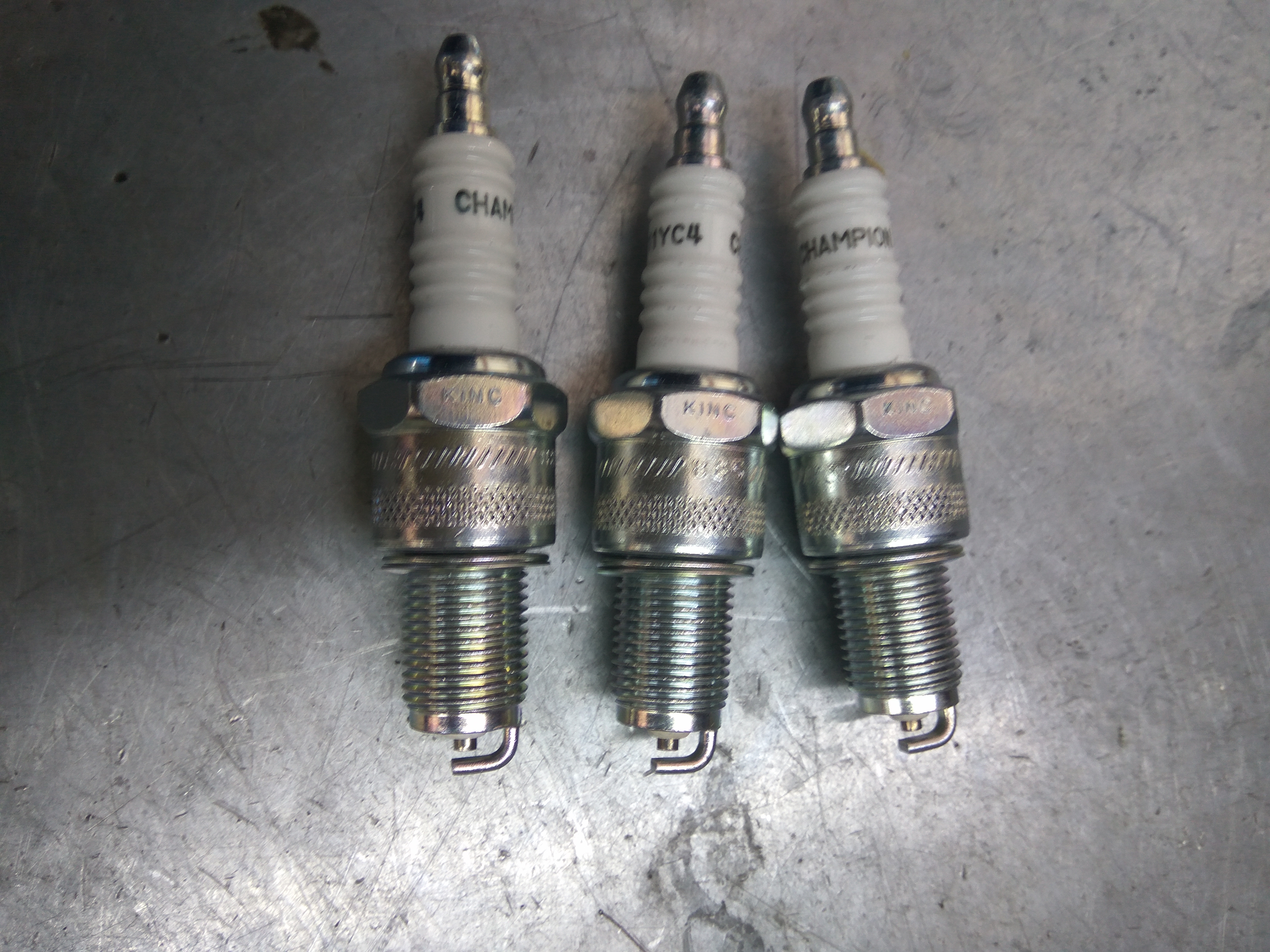

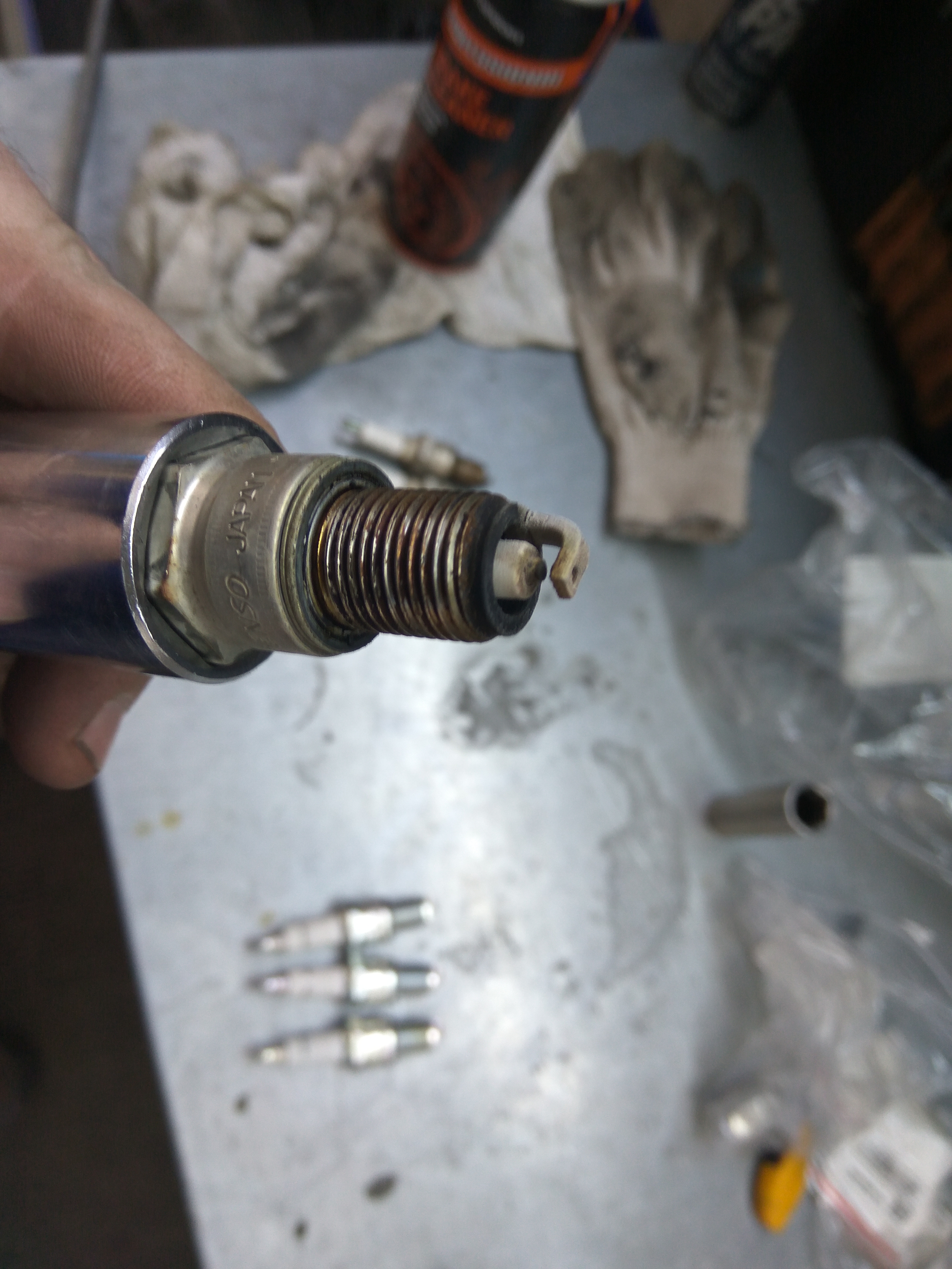

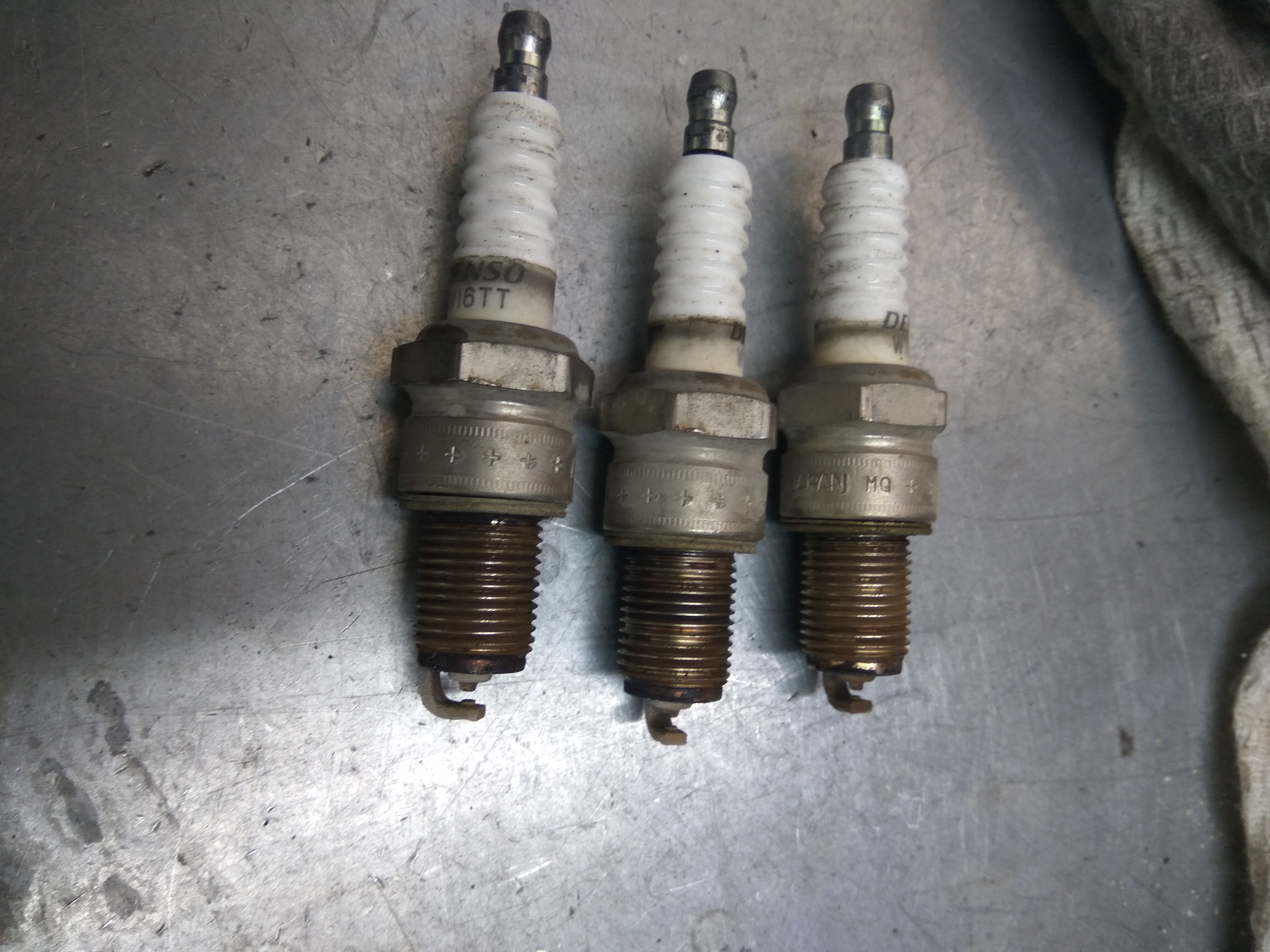

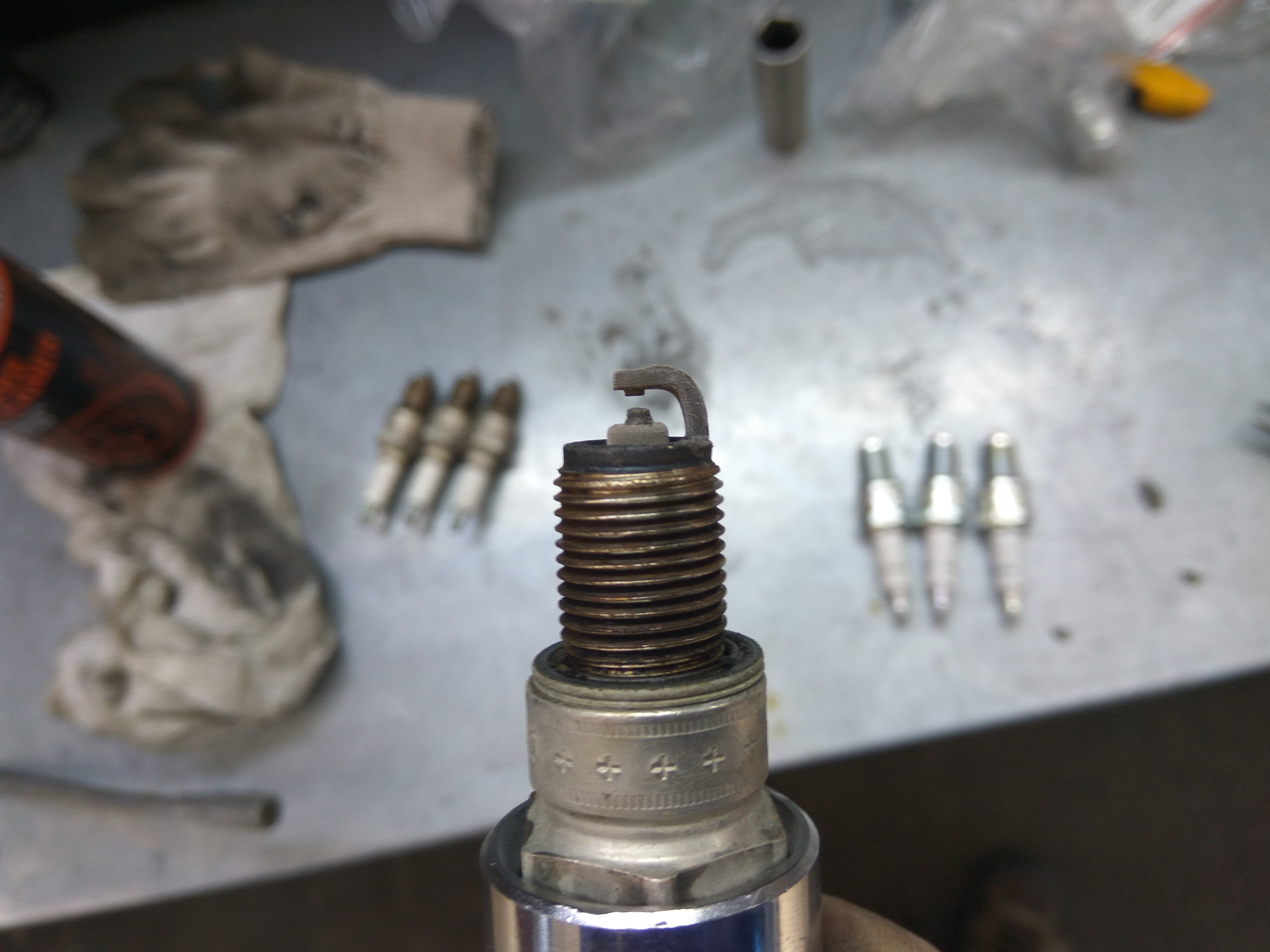

Поменял свечи зажигания . По моим прикидкам проехал на них примерно 20-25 тыс. В целом свечи в адекватном состоянии совершенно.
Решил поставить оригинальные свечи от Галлопера , благо они мне достались за муку. Внутри свечи Чемпион. Колпачок вальцованный.
Мотору нравится , по сути ничего кардинально не поменялось в работе . Работает ровно , заводится хорошо , расход не изменился.

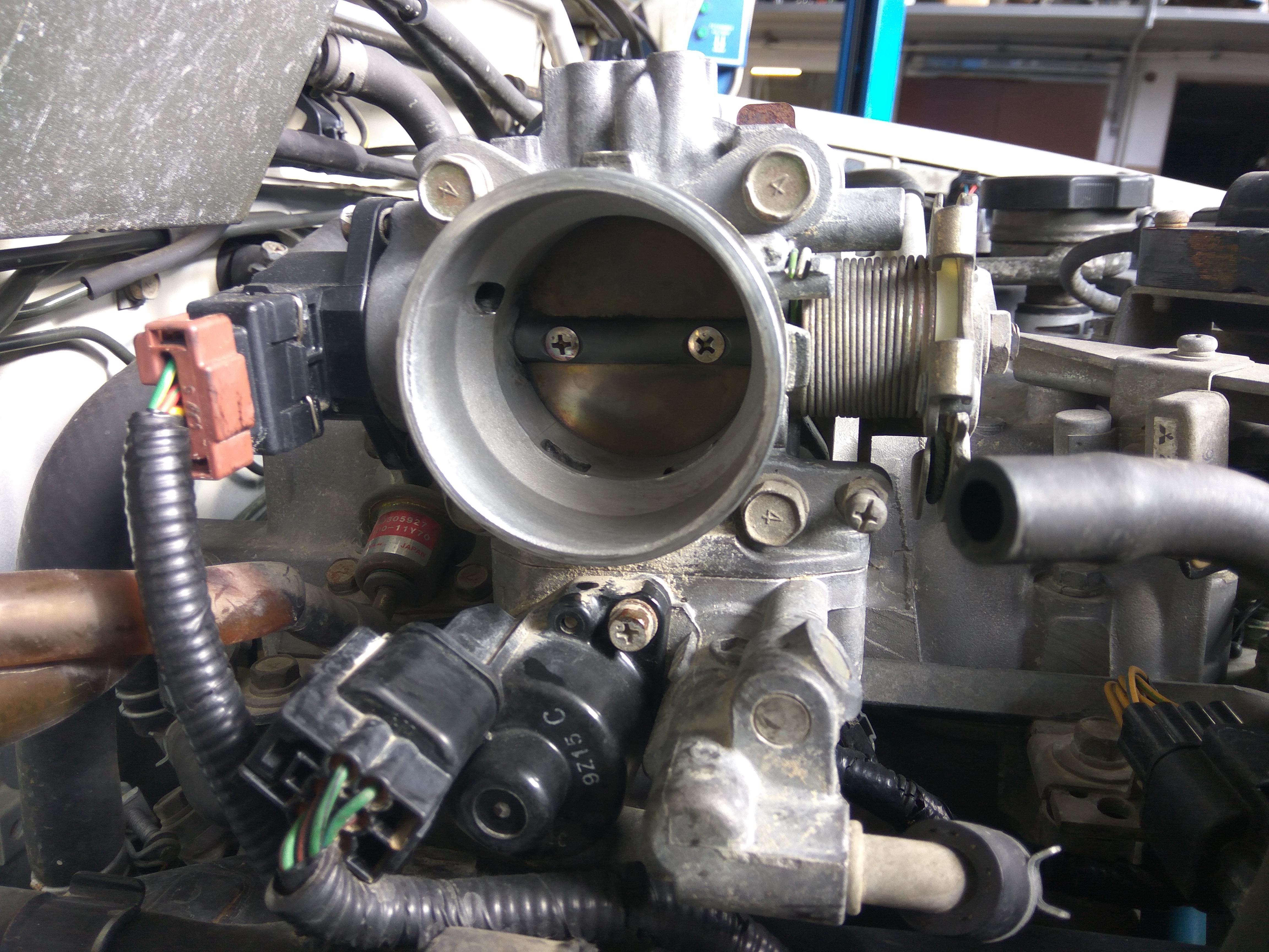

За одно почистил дроссель , был немного грязный .

судя по снятым свечам, бедная смесь :;-): не есть хорошо

ГАНС писал(а): 05 мар 2019, 10:35 судя по снятым свечам, бедная смесь :;-): не есть хорошо
Судя по его расходу , смесь у него нихрена не бедная ::-D: ::-D: ::-D:

SELENGER писал(а): 05 мар 2019, 19:11
Неправильное смесеобразование, что в одну, что в другую сторону :;-): всё равно ведёт к увеличенному расходу, при богатой смеси тупо льёт в глушак, при бедной глубже давишь тапок ::-P:

ГАНС писал(а): 06 мар 2019, 13:07
С чего ты взял вообще что оно не правильное ?!
Я тапок не давлю , езжу как пенсионер ) Расход - если смесь бедная , не может быть увеличен в моем случае ::-P:
