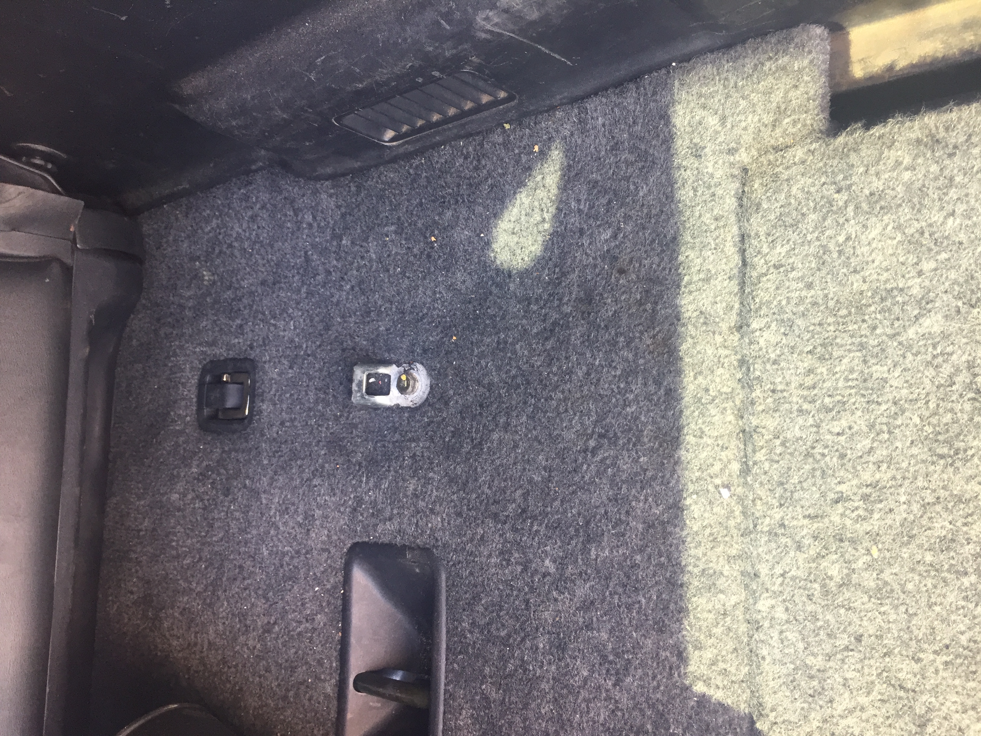

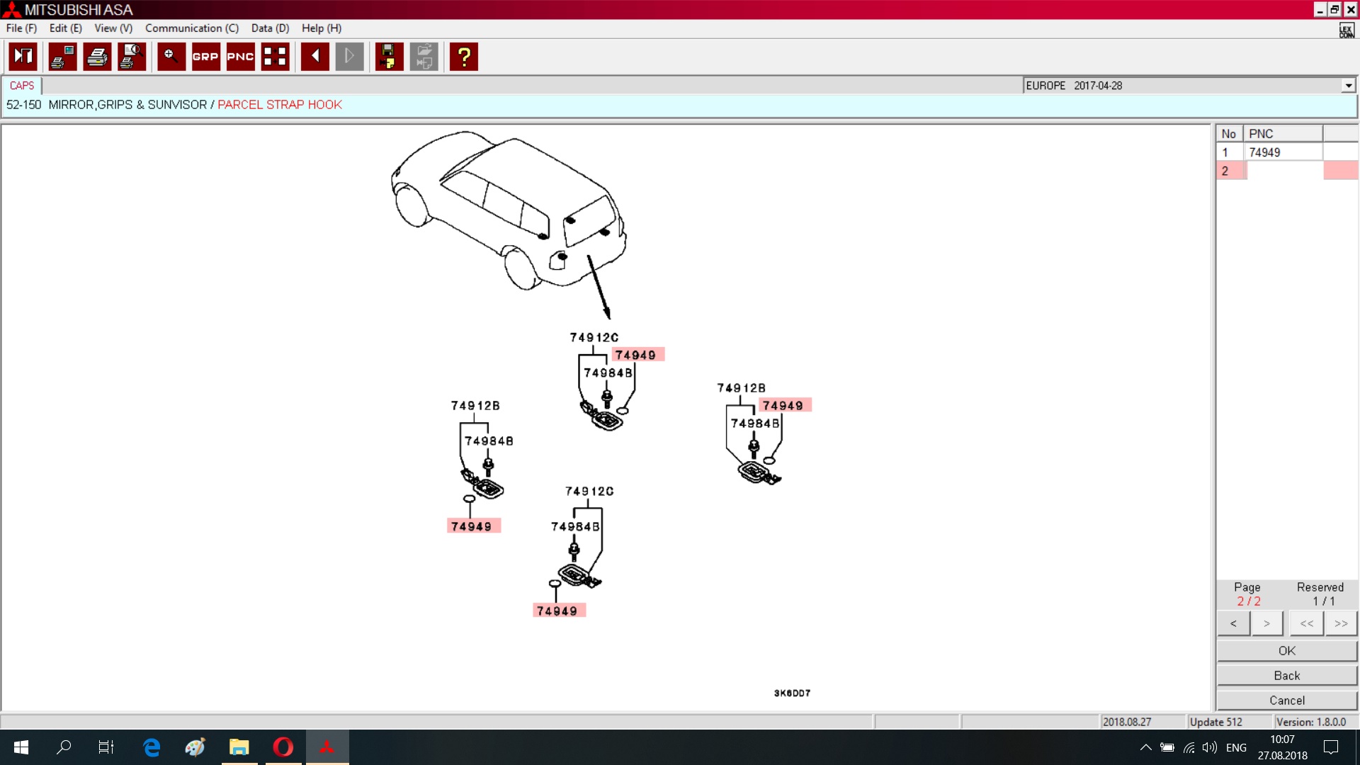

Добрый день, кто может подсказать номерок колпачка якорного крепления в багажнике паджеро 3 2005 год? С одной стороны оторвался и колпачек потерялся;( а на втором нет ни каких опознавательных знаков для заказа;(

SmoAG писал(а):Добрый день, кто может подсказать номерок колпачка якорного крепления в багажнике паджеро 3 2005 год? С одной стороны оторвался и колпачек потерялся;( а на втором нет ни каких опознавательных знаков для заказа;(
Вот этого?
MU670002

Нет, колпачек нужен как на фото ниже

SmoAG писал(а):
Вот этого?
MU670002
Может это MR170530 ? То ли это само крепление , то ли крышка.. Подписывает Black , значит черный (значит пластик)
