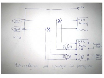

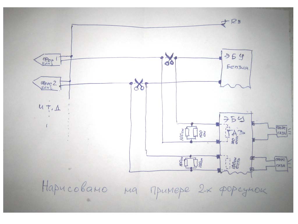

Товарищи, у меня вот в чем проблема. При переходе на газ загорается Чек и компьютер ловит ошибку "неисправность бензиновых форсунок". Где-то читал, что данную неисправность можно вылечить впаяв куда-то сопративление. Наши установщики говорят, что не знают об этом и потому ни чего сделать не могут. ГБО Диджитроник 4 покаление. Помогите кто знает куда и что можно припоять, чтобы я пришел к "паяльникам" и они мне припаяли все, что нужно для отключения Чек.
95 г.р. 4М40 5D SS (продан)
96 г.р. 6G72 12 кл. АКПП 5D SS (японец, праворукий) продан
00 г.р. Montero LTD 6G74 MPI
Studebeker
Сообщения: 1411
Зарегистрирован: 22 апр 2010, 18:22
Откуда: Москва-город Герой
Благодарил (а): 11 раз
Поблагодарили: 75 раз
Re: 6G72 кто ставил ГАЗОВОЕ ОБОРУДОВАНИЕ ?
Сообщение Studebeker »
Вот, схемка. Но сейчас вроде как эмуляторы ставят.

вопрос по схеме : а для всех производителей мозгов ( в моем случае ловато 4) номенал резитсторов такой, или это опытным путем устанавливается?
