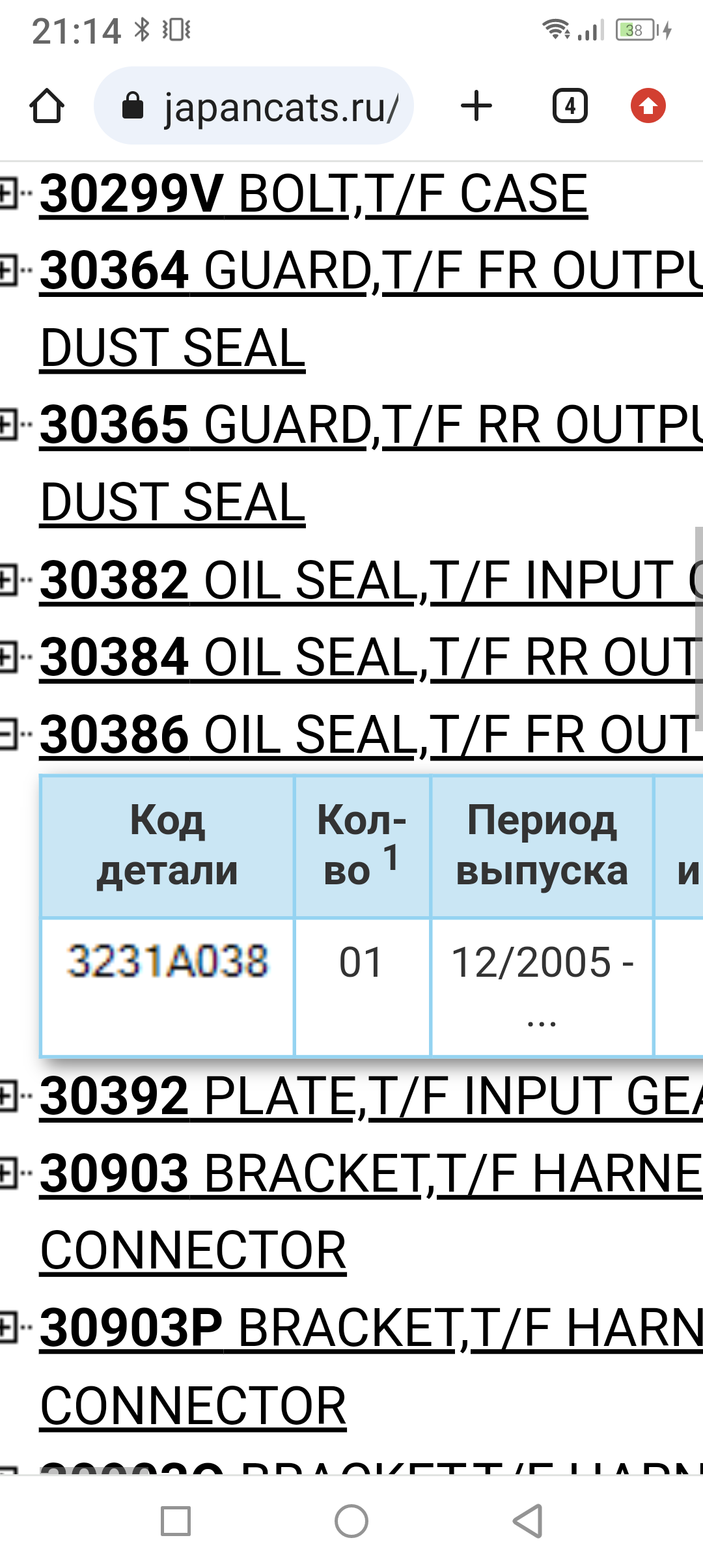

Теперь с переднего хвостовика. Подскажи, пожалуйста, номер сальника на передний хвостовик раздатки?

МКПП- короткие передачи. Хочу длиннее хотя бы пятую (реализовано).
Лови сейчас. А то в понедельник не раньше 10 буду.))

SNOOPER, Саша, Огромное спасибо!
Очень похож на задний. По идее, должны быть одинаковыми. Посмотрим.
Сообщения: 57474
Поблагодарили: 4802 раза
Они разные.
