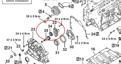

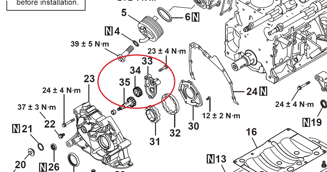

О таких нужно писать мастер, с большой буквы М. Только окончание на маленькую к.Александр Яр писал(а):при этом мастер при возврате машины сказал, что имеется люфт нижнего балансирного вала, при этом сальник не течет.
Говорун очередной, я бы его попросил показать как он вал потрогал, и люфт на нём определил.
Вал приводится через редуктор 33;34;35 на схеме.
Привернут к шестерне 34 болтом 22 и это закрыто заглушкой 20.
Самое большое что он мог, это подёргать шестерню 35
Так что фантазёр.

Думаю теперь сомнения терзать не будут , а так же к СТО или мастеру будут сделаны свои правильные выводы.SNOOPER писал(а):О таких нужно писать мастер, с большой буквы М. Только окончание на маленькую к.Александр Яр писал(а):при этом мастер при возврате машины сказал, что имеется люфт нижнего балансирного вала, при этом сальник не течет.
Говорун очередной, я бы его попросил показать как он вал потрогал, и люфт на нём определил.![]()
Так что фантазёр.

я тут давеча менял сальники текущие . это те которые "оригинал юзе тайланд онли" 6 месяцев простоявшие..
соответственно все измазанное в ГРМ отмывал и продувал.
шаловливые ручки также искали люфты всех валов, с сальниками.
и оппа.. типа люфт у нижнего балансира ( кот. у генератора)
конкретно не люфт, шестеренку крутишь назуб влево право и чуешь зазор..
все истерика чо-то лопнуло ,расшплинтовалось...
Открываем книгу..и видим балансир-то не напрямую на валу ,а через редуктор
а какой редуктор без зазоров
сальники 3 из четырех контафактные , БВ оба потные , КВ тек солидно.
сальник РВ чисто японский сухой.
поставил оригинал хендай/киа. и ни каких больше "онли"
