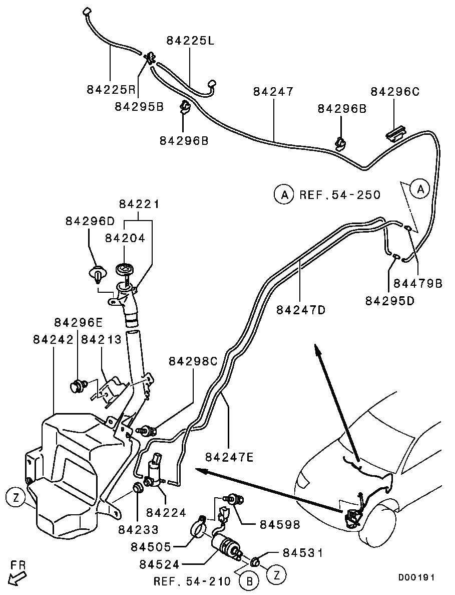

Это схема 1 спорта для НМПС она не корректнаChumahod писал(а):Клапан здесь:Lёsha писал(а):Есть пара вопросов на эту тему:
1. Где находится обратный клапан ?
2. Если поставить косые прокладки под веерные форсунки, защелка защелкнется ?
2) Форсунка веерная вставляется поворотом на 90 градусов![]()
Встанет!Там уклона нужно ок. 1 мм...
Для НМПС вот эта и нет там никаких обратных клапанов, они интегрированы в каждую форсунку, поэтому при использовании омывателя с форсунками от Volvo существует пауза в пол секунды прежде чем пойдет жидкость, поэтому для корректной работы необходимо устанавливать и клапаны от Volvo их номера 9178895(тройник) и 9178897(Г-образный) на схеме ниже они под №№ 14 и 15

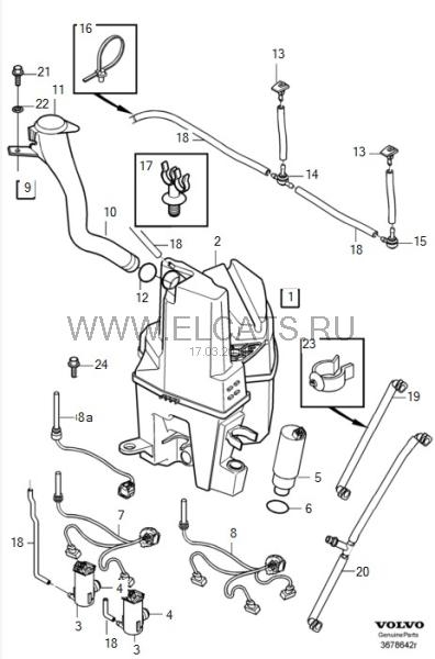

заказал на Екзисте себе форсунки веерные от Вольво С-80, на других машинах стояли только положительные воспоминания от них.
Кому надо - вот их код 30655605.
