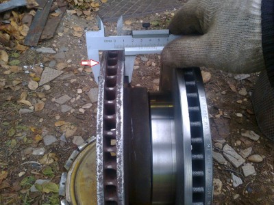

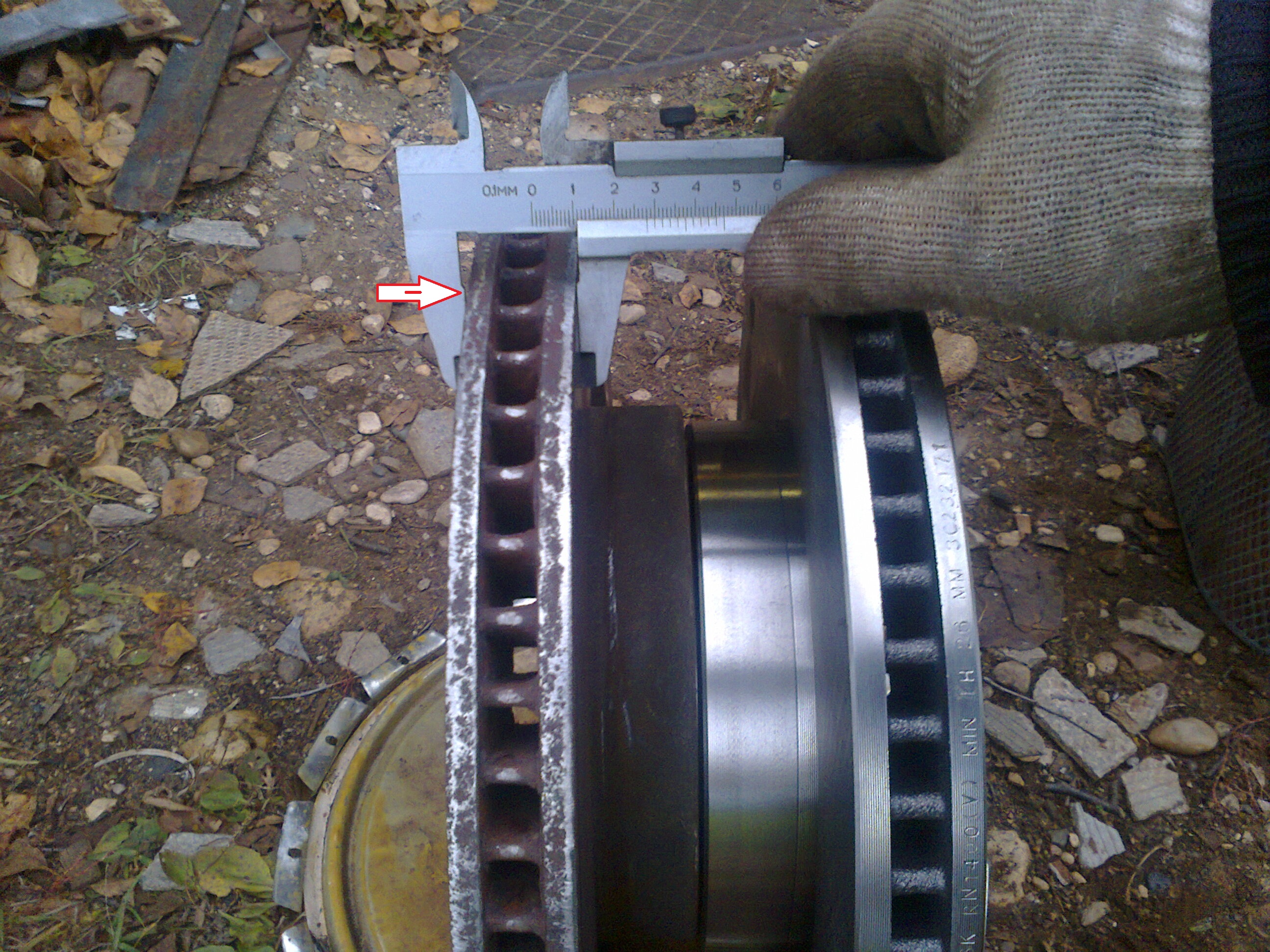

Я могу микрометр просто взять в руки,он лежит у меня на токарном станке ,а не выкладывать картинки деревянных лисапедов,кому нужно тот все увидел.

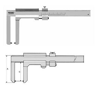

Так возьми, в чем же дело. Только не забудь сделать восемь, подчёркиваю, восемь, измерений только на одном тормозном диске ;) Да и деревянные велосипеды тут не при чем. Впрочем, как и самоварные кривые фаркопы и антенна, зае....ая прямо в крышу авто, да ещё и не по центру))) Не поленюсь, поеду в деревню, спецом для тебя сфотаю, как можно жить и самоварить в глубинке. Где всё ровненько и по линеечке, не пьяный глаз. Начиная от огорода, заканчивая забором.
Для твоего развития, так сказать. Есть и такие штангели ;)

Имея под руками токарный станок не надо делать восемь измерений,(можете всю книгу по ремонту процитировать).Нечего из темы про тормозные диски устраивать здесь выставку измерительных приборов.Сделай сначала своими руками хоть что то ,а потом обсирай чужие антенны и фаркопы.Пока! Упивайся дальше своим умением нажимать кнопки на клавиатуре. :*BYE*:

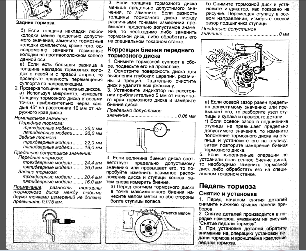

Вот, мля, докатились- городским приходится учить деревенских из какой правильной посуды выпивать, да как теток за амбаром щупать ::-D:
Ты спесь то свою убери, да посмотри на свое же фото, кликнув на увеличение. Спецом указал стрелкой на зазор между губками штангеля и тормозным диском. Ниже прикладываю принт из букваря по обслуживанию, кот. видимо писали японские студенты биологического факультета ::-D:
За токарный тоже могу поговорить, но это к теме не относится, тем более у тебя же диски типА в норме :) Кнопки на клаве тоже умею жать, как и читать, и микрометром пользоваться ::-P: ::-D: Помнишь, что завещал великий Ленин? ;)
Учить тебя поздно, да и не за чем. Не вводи просто людей во блуд подобной хней "типа разводят". Вот так, как ты, именно и разводят ;)

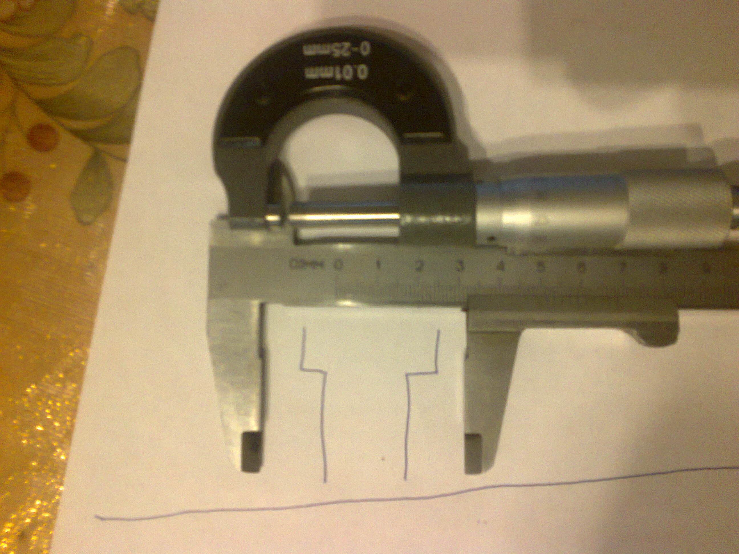

Стрелки сам нарисуешь когда возьмешь штангель в руки,теоретик блин. :*ROFL*:
