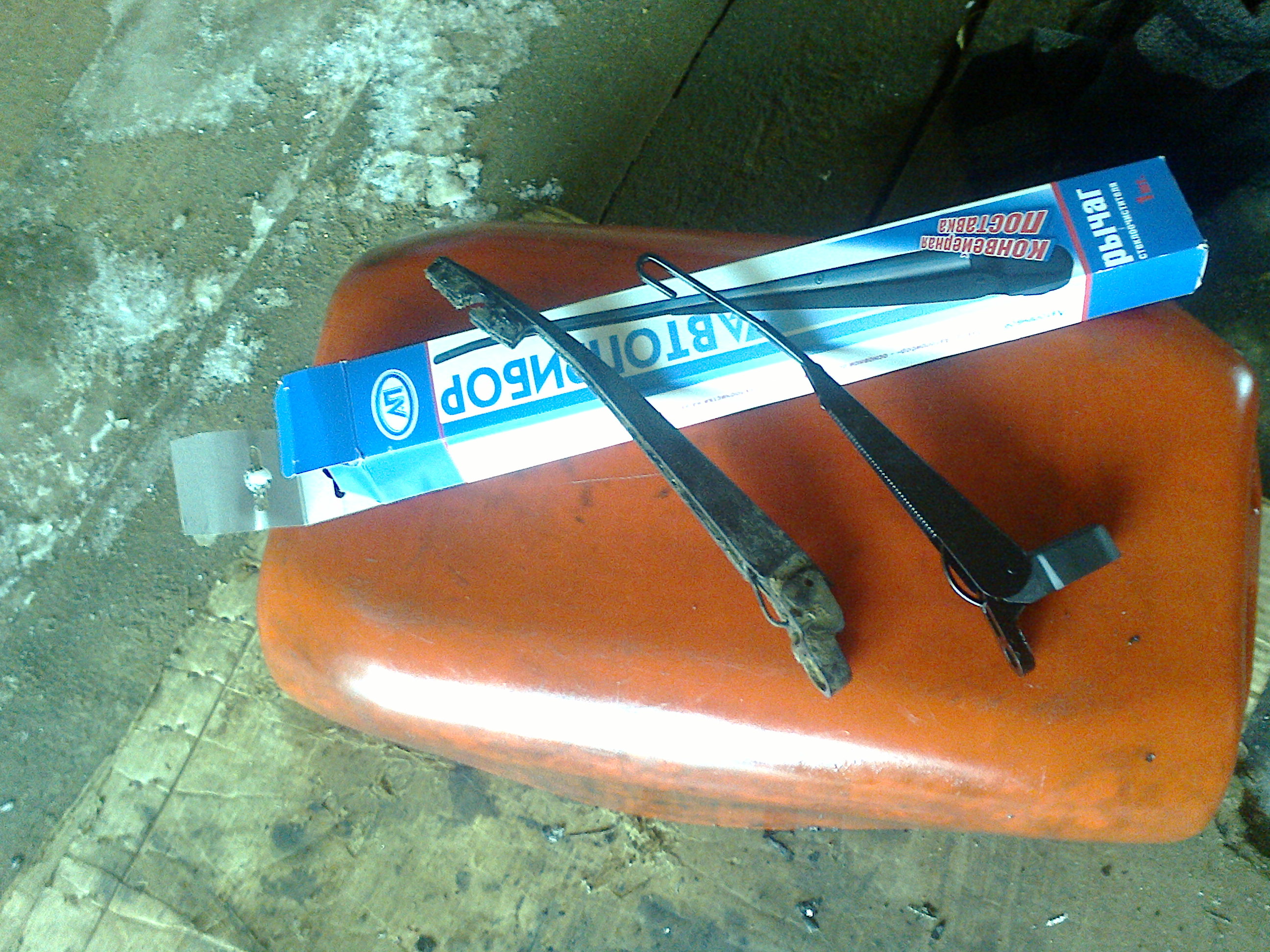

поставил поводок от ВАЗ-2111...., а вот щетку поставил Rinco F38 бескаркасную...., пока чистит лучше штатной...., ничего не болтается, все аккуратно, за границы стекла не выходит....

Безусловно можно поставить обратно штатный поводок с щеткой, но думаю, даже самый привеледливый покупатель не заметит замену...., во вторых, можно покупателю просто отдать штатный поводок и честно объяснить, что бескаркасный лучше.

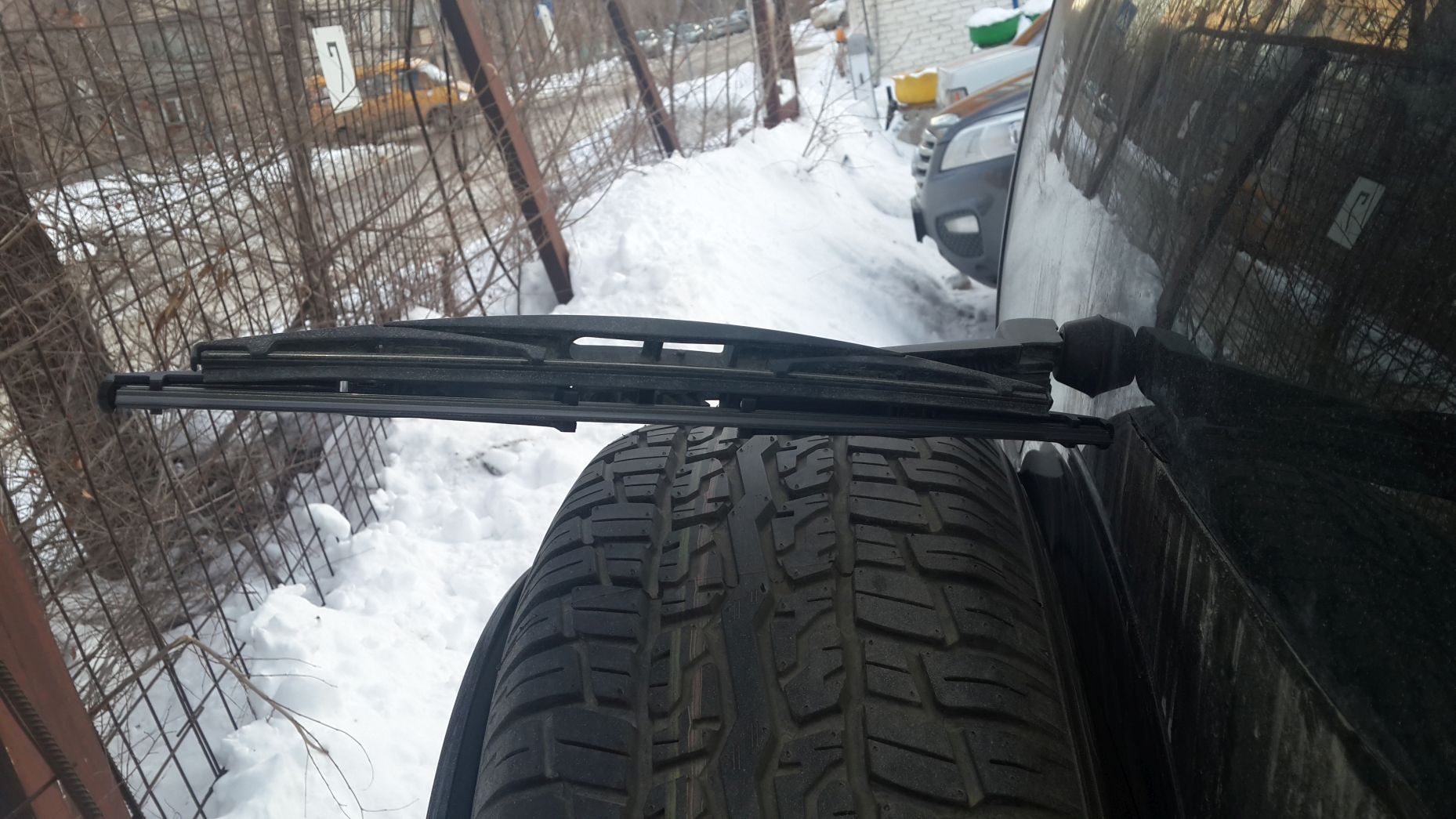

Снимается ли счетка с поводка? Пытался подложить резинку под пружину. Получил травму. Пружину не мог снять, счетка мешает.

Снимается легко и непринужденно. Как и сам поводок, впрочем.

Нужно полностью отсоединить поводок от двери , снять пружину, подложить резинку, натянуть пружинку пасатижами и установить поводок обратно на дверь. Делов на 5 минут с перекурами.лео писал(а):Снимается ли счетка с поводка? Пытался подложить резинку под пружину. Получил травму. Пружину не мог снять, счетка мешает.

Повторно разобрал, подложил резинку. Поставил, теперь щетка чистит по всему радиусу. Посмотрим как дворник будет работать при -20 и ниже.

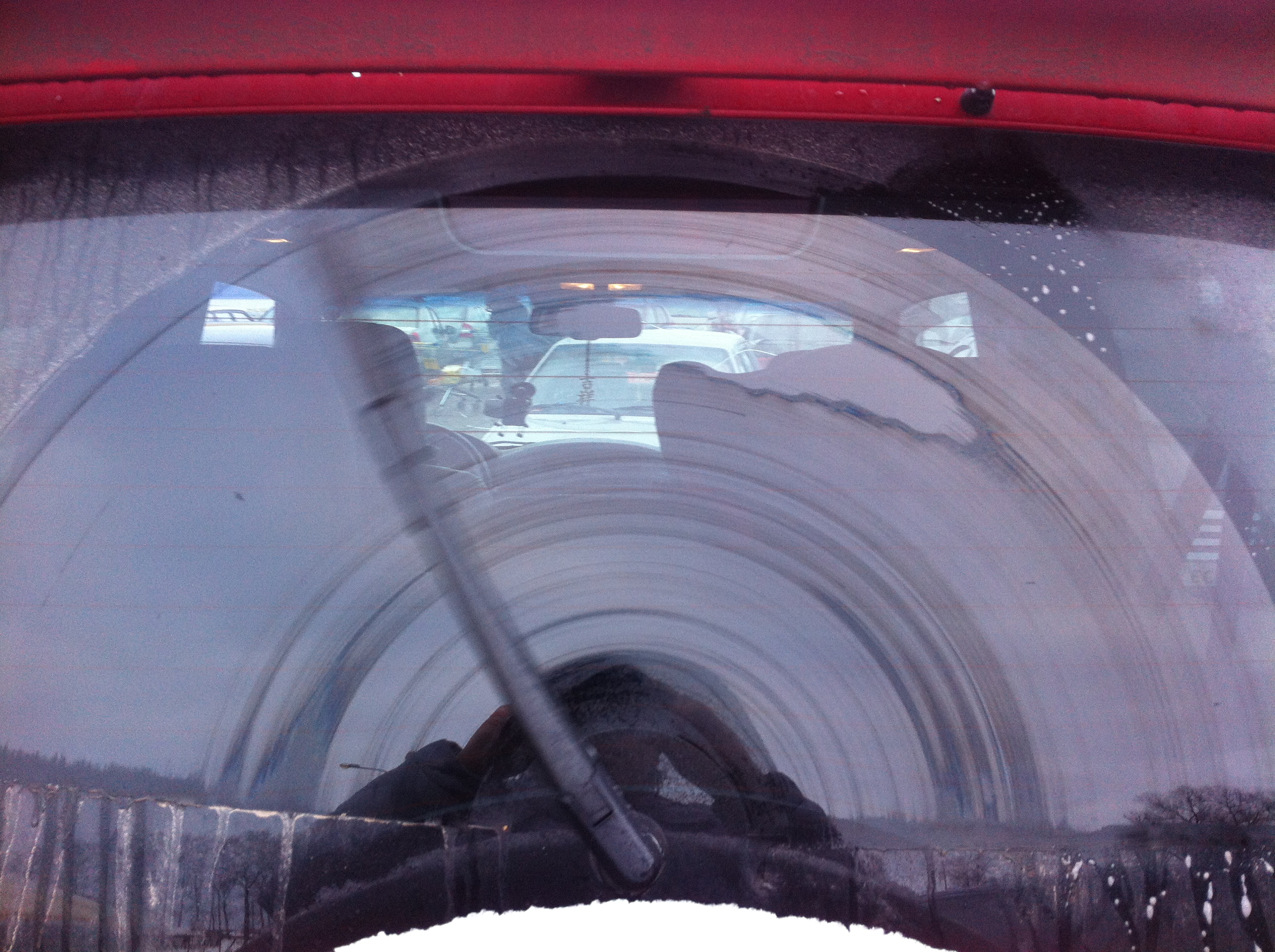

Штатный дворник задней двери до недавнего времени чистил стекло нормально (это первая зима для машины). Но пару недель назад заметил, что дворник почти перестал чистить внешний радиус. Ну думаю, пружина кончилась (начитавшись темы). Но все оказалось проще - у шатаного дворника в верхней части частично оторвалась резинка. Качество штатной резинки кстати показалось очень плохим - растягивается и рвется легким движением пальцев. Поставил на замену дворник MU16R MASUMA. Отлично подошел к штатному поводку, резина на ощупь показалась гораздо качественней чем на штатном. По крайней мере не тянется как сопли. Кроме того, дворник MASUMA оказался длинее штатного примерно на пару сантиметров в каждую сторону. По зоне очистки то что доктор прописал. Как покажет себя по эффективности будем посмотреть... Сравнение длины дворников на фото:

Как В.В. ещё в 2009 году изобревший энтот лисапед, поставил все таки щетку от Ваз-2111. померял усилие прижима электронным безменом,порядок такой .Родная с ПОДОГНУТОЙ и УКОРОЧЕНОЙ пружиной 45-48, от Ваза 54-55. спорить не о чем,русский лисапед победил.Для сравнения перед Левая 135, правая 105.
