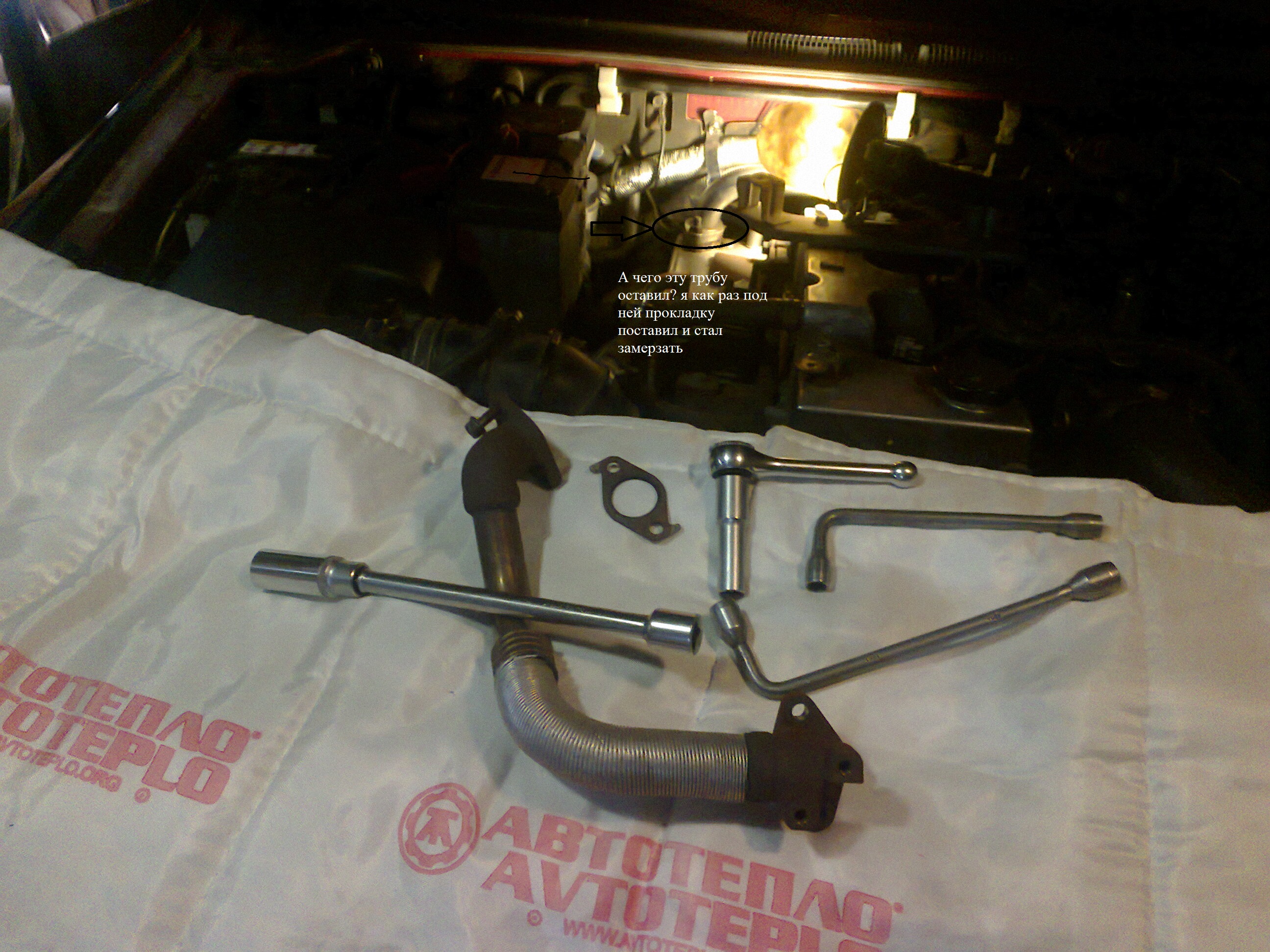

Снял к черту это об чего не зажарится,и больше точно ставить не буду!Восемь болтов отвернуть,и две гайки, потом шесть болтов привернуть и две гайки,ушло ровно 20 минут,без спешки.

тогда мой вопрос см. во вложении.....

Оставил потому что если её снять то надо дальше у самого клапана еще заглушку делать. А потом у меня еще мысль промелькнула что эта труба связывает между собой два коллектора по принципу растяжки между стойками,для прочности так сказать,только и всего. Руку то ты к трубе(той что на одеяле лежит) прикладывал?Все сомнения развеются!
видимо не там я глушил,где нужно!!!!!

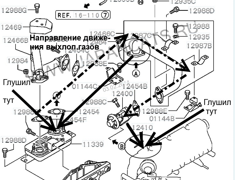

Коллеги все же давайте разберемся на примере П-3 с ДВС 4М41.....
во вложении схема именно моего ДВС и точки, где я глушил егорку.... как результат-резко в машине похолодало(ну об этом я писал-напоминаю для тех, кто пред. посты не читал)
посмотрите и укажите(желательно объяснив), где я не прав....
где я глушил , обозначил...
какой-то ощутимой разницы в скорости и силе нагрева ДВС или печки не наблюдаю!
