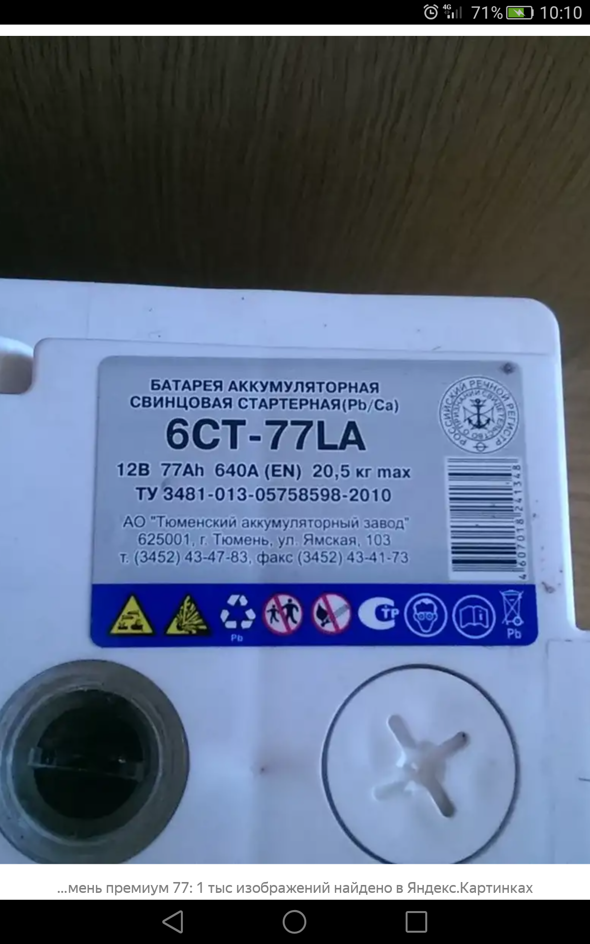

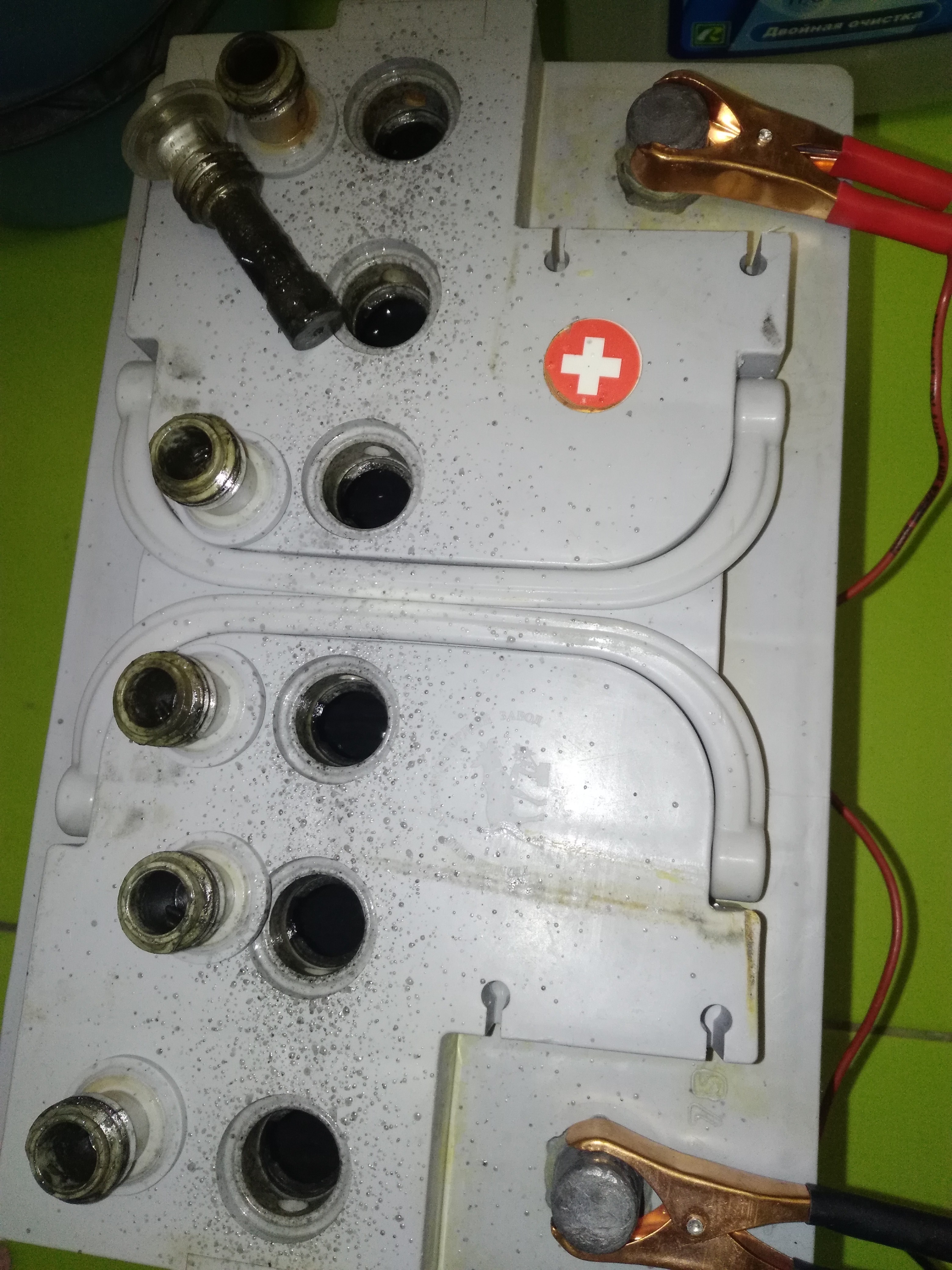

Братцы, кто специалист по АКБ, подскажите алгоритм восстановления батарейки. (Попытки восстановления).
Батарейка Тюменский лось премиум 77ah PB/CA. Выкипели, долил в каждую банку воды по 150 мл, уровень 1 см выше пластин (примерно). Зарядил по быстрому 7 А. Внутри чёрная пыль, глазок не позеленел. Напряжение 13.2, с нагрузочной вилкой 11,5. Есть зарядное вымпел 55. Одна батарейка при -15 машину утром заводит (не очень бодро), по этому думаю ещё живые.

Главное, чтоб пластины не оголились!lesnik5000 писал(а): ↑Выкипели
Глазок, бывает, подклинивает.lesnik5000 писал(а): ↑ Внутри чёрная пыль, глазок не позеленел.
Замерять надо не сразу после зарядки, а не менее чем через 8 часов... Если больше 12,5 , то нормально.lesnik5000 писал(а): ↑Напряжение 13.2
Это как-бы показатель. Но, считай, в -20 уже можешь не завести.lesnik5000 писал(а): ↑ Одна батарейка при -15 машину утром заводит (не очень бодро), по этому думаю ещё живые.

Ну как делал бы я...lesnik5000 писал(а): ↑ Зарядил по быстрому 7 А
1. После долива при комнатной температуре батарейки поставил бы на заряд с ограничением тока не более 1А. По фик на напряжение, главное малый ток.
2. По мере падения тока, а это около суток, снял бы ограничение, дабы позволить расти напряжению до 14,7. И так до падения тока до 0,3А.
3. Полагаю, что pb/ca это лукавство, по факту это са/са.
Но смущают пробки на батарейке. Если версия полностью кальциевого верна - стало быть последняя стадия - заряд в течении часа с ограничением напряжения до 16В.
4. Спустя 12 часов замер НРЦ (напряжение разомкнутой цепи) - банальный замер напруги. Если там что-то около 12,7 и плотность норм - ставим на машину...
Павел.

На первой зарядке после долива кипел...
Эта чёрная хрень на ,,глазке" похожа на графитку, топливный фильтр похожей хренью забивается.

Вот понижение тока и нужно, что бы снизить кипение и не допускать отрыва с поверхности пластин. Вместо десульфатации происходит разрушение поверхностного слоя, вся эта дрянь падает на дно: получаем черную взвесь в электролите.lesnik5000 писал(а): ↑ На первой зарядке после долива кипел.

Ну плюмбум там в любом случае есть, так что все равно есть недосказанность...lesnik5000 писал(а): ↑ Картинка из интернета,
