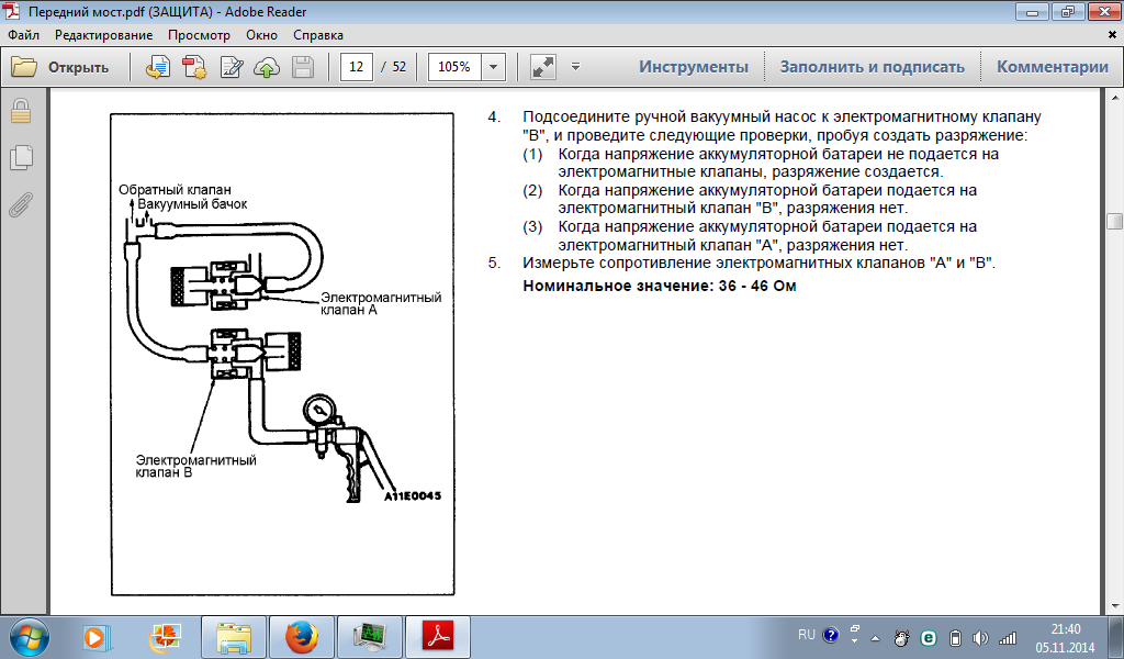

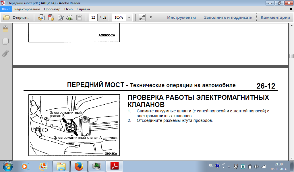

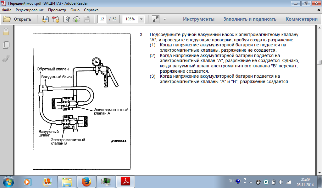

Два клапана под капотом слева напротив правой фары. Их нужно проверить. Один из них может не срабатывать.

Re: Мигает лампа блок. межосевого деф.
Каким образом проверить? Прозвонить?
Завтра гляну сегодня уже поздновато идти в гараж...
