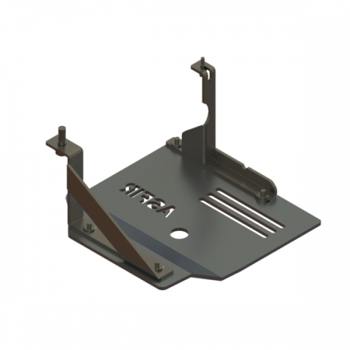

Я вот сейчас себе начал защиту заднего бампера и кондиционера делать, заодно фаркоп под квадрат сделаю.
Поэтому любые решения и мысли будут полезны :)

Спасибо! От этого и оттолкнулся изначально. Потом еще штатную трубку между проушинами помял и пару раз бампер отгибал. В итоге проект по защите кондея перерос в полноценный фаркоп с защитой бампера и более серьезной защитой кондея, чем у Asfir'a.
