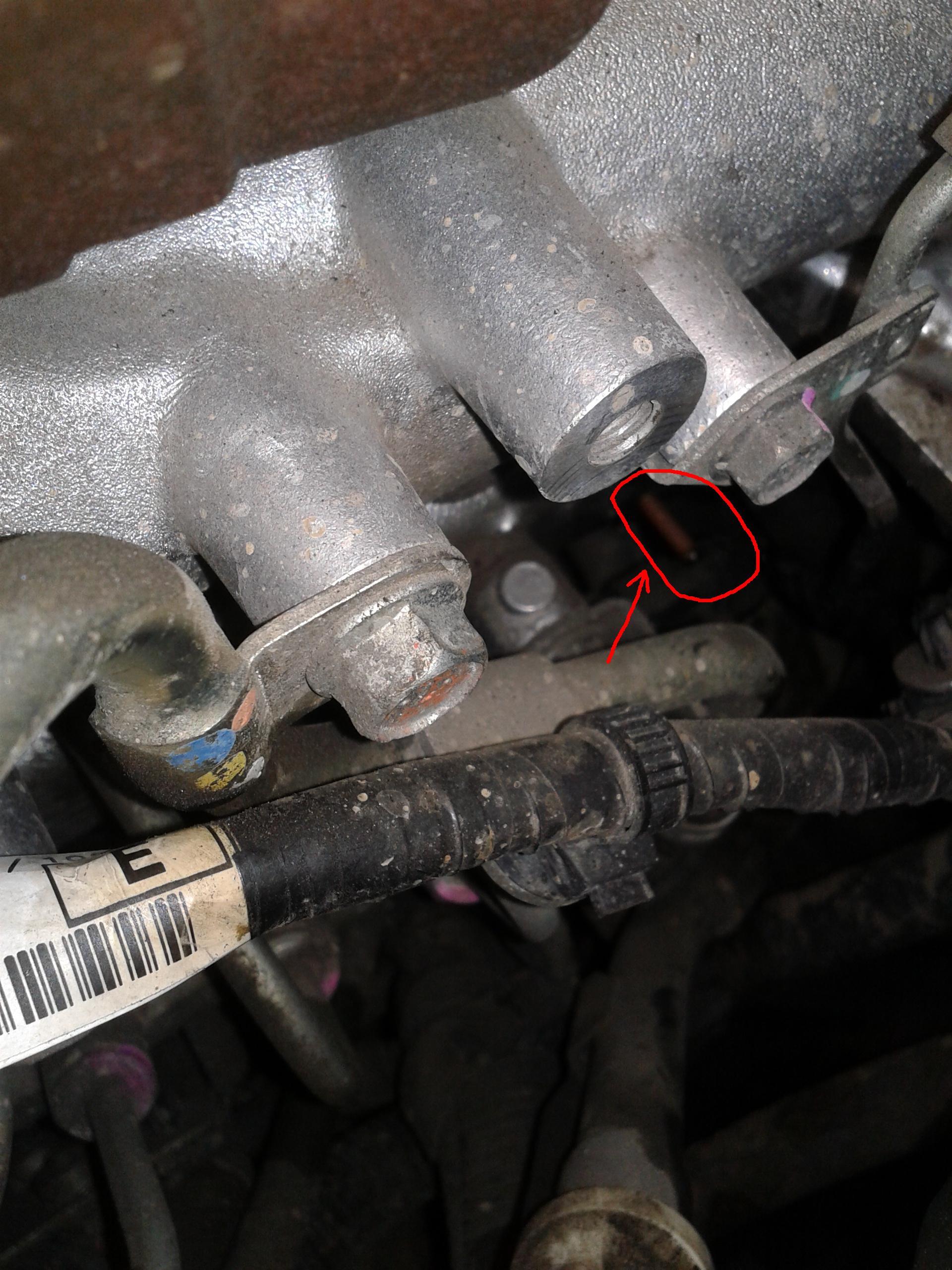

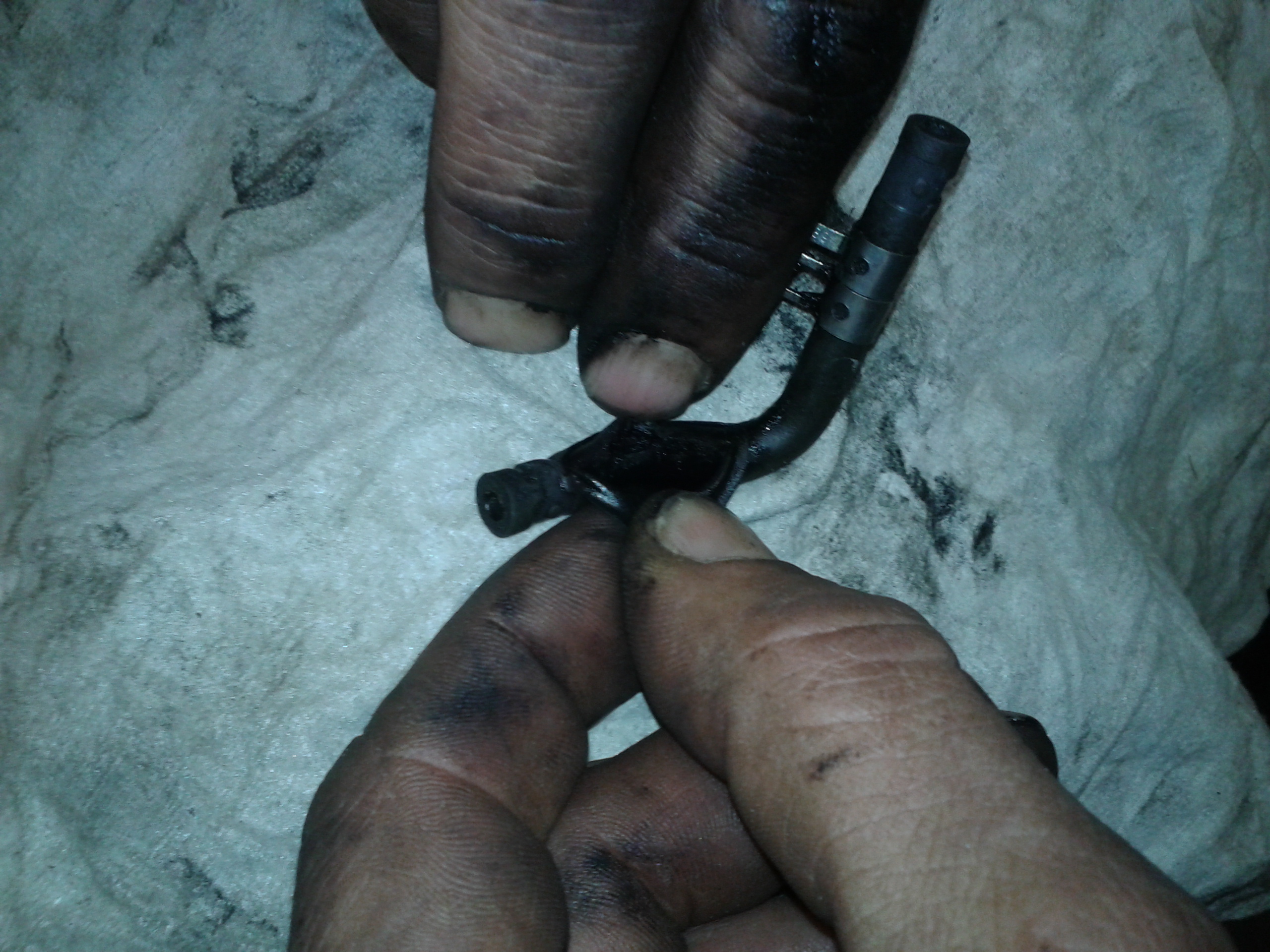

сегодня утром открыв капот для залития незамерзайки, обнаружил что вся левая часть мотора в маслянных брызгах... полезли искать... обнаружили (почти на ощупь) порванную трубку. На впускном коллекторе штуцер, на него надет тонкий резиновый шланг (диаметром 6-7 мм), второй конец трубки крепится к некоему датчику. стоящему возле топливного насоса слева. Что то из системы турбины... Причем последнее время наблюдалась тупость авто и чуть повышенный расход топлива... просвятите что это за датчик... фото прикладываю

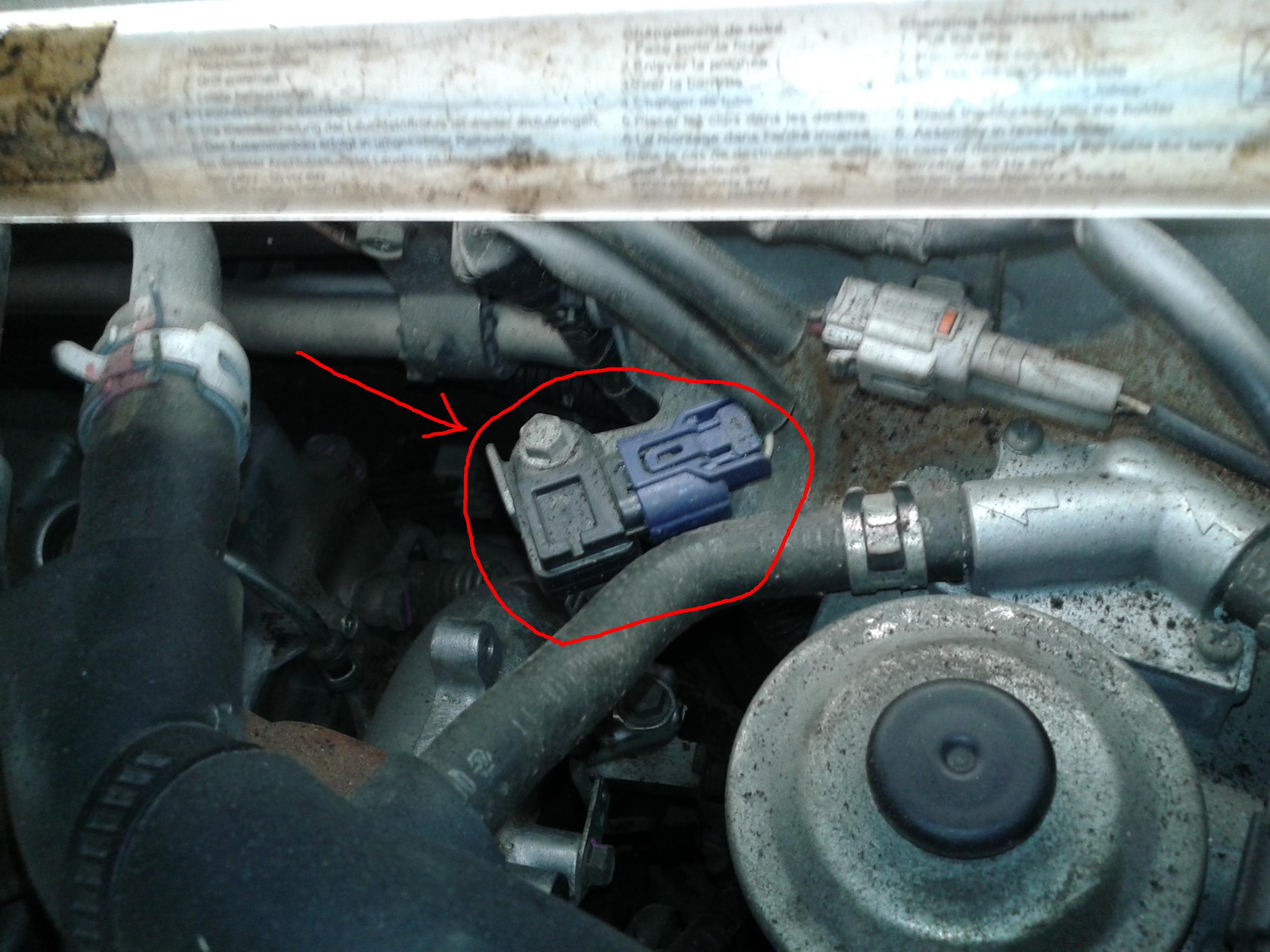

...датчик абсолютного давления впускного коллектора....

Magnat52 - спасибо!
как я понимаю по данному проводу воздух из турбины летит в голову? а тк дырка - то часть улетала мимо? богатая смесь получалась?

Датчик измеряет давление во впускном коллекторе,через порванный шланг.У меня когда датчик полетел,чек загорелся.Двигатель тянул также,может резко обороты не набирал.Шланг целый.С порванным шлангом часть воздуха с турбины выходило наружу.Поэтому может и работал движок не коректно.Шланги черные,белые есть автомагазинах.

уже поменял, спасибо. Машинка стала порезвей и несколько потише

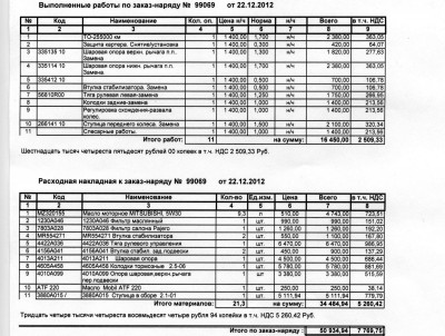

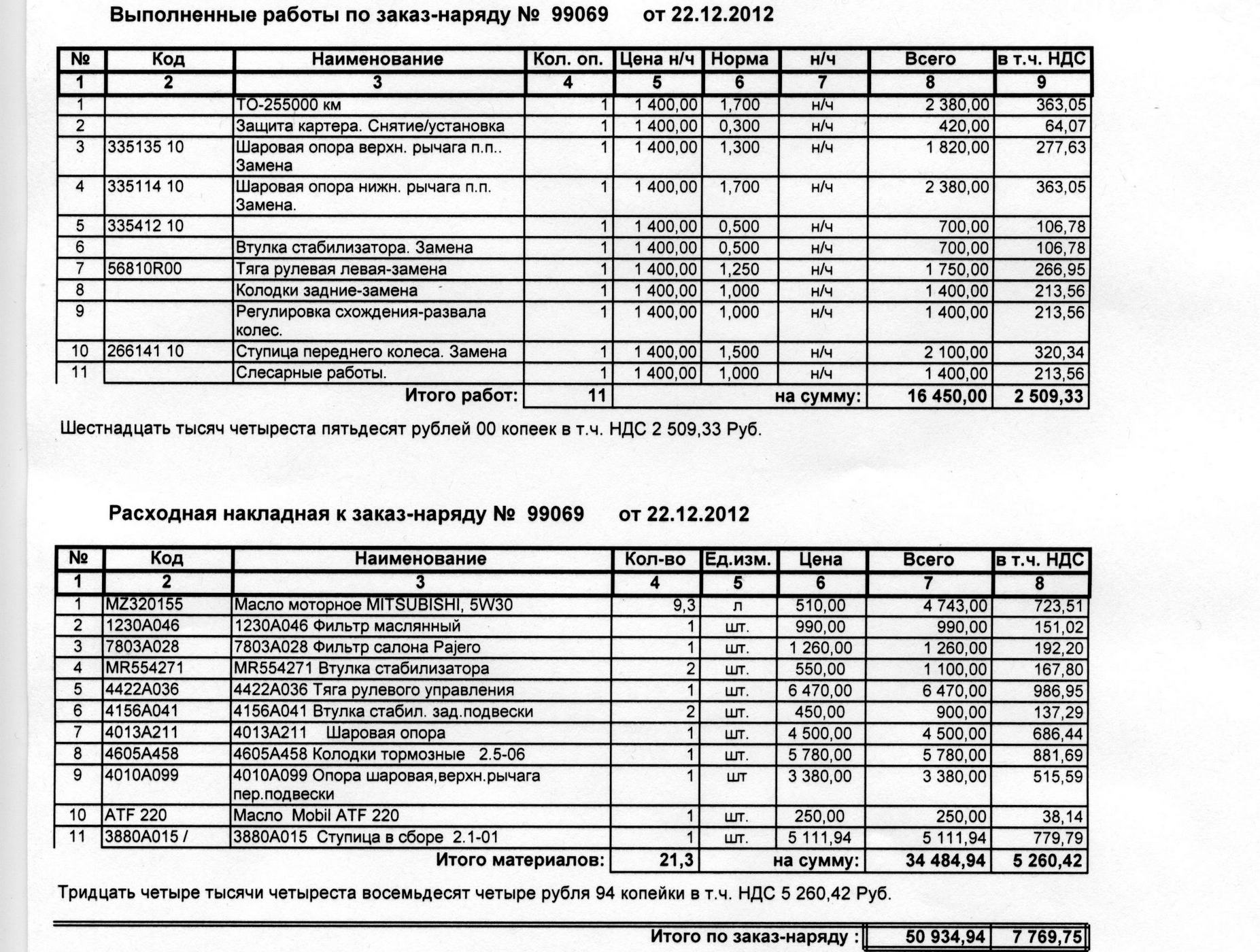

Немного о "пользе" обращения в последний день... Пробег 253000. Перед новогодним евротурне решили поставить на ТО к ОД, заодно попросив обратить внимание на некоторые симптомы... Барабанная дробь:
Поскольку времени не осталось совсем, приняли все условия...

Жека Оренбургский писал(а):Что-то ступица совсем не дорога, обычно еще десяточка к цене.
А пробег какой? Похоже попадали в огромные ямы на скорости, судя по запчастям.
В цены не особо вникали-не до жиру... Пробег точный(по накладной)-252824км. Ездим много/постоянно/быстро/везде... "Ремонт" занял 8 часов с хвостиком. Ориентир по рейке-116тыс. руб.
