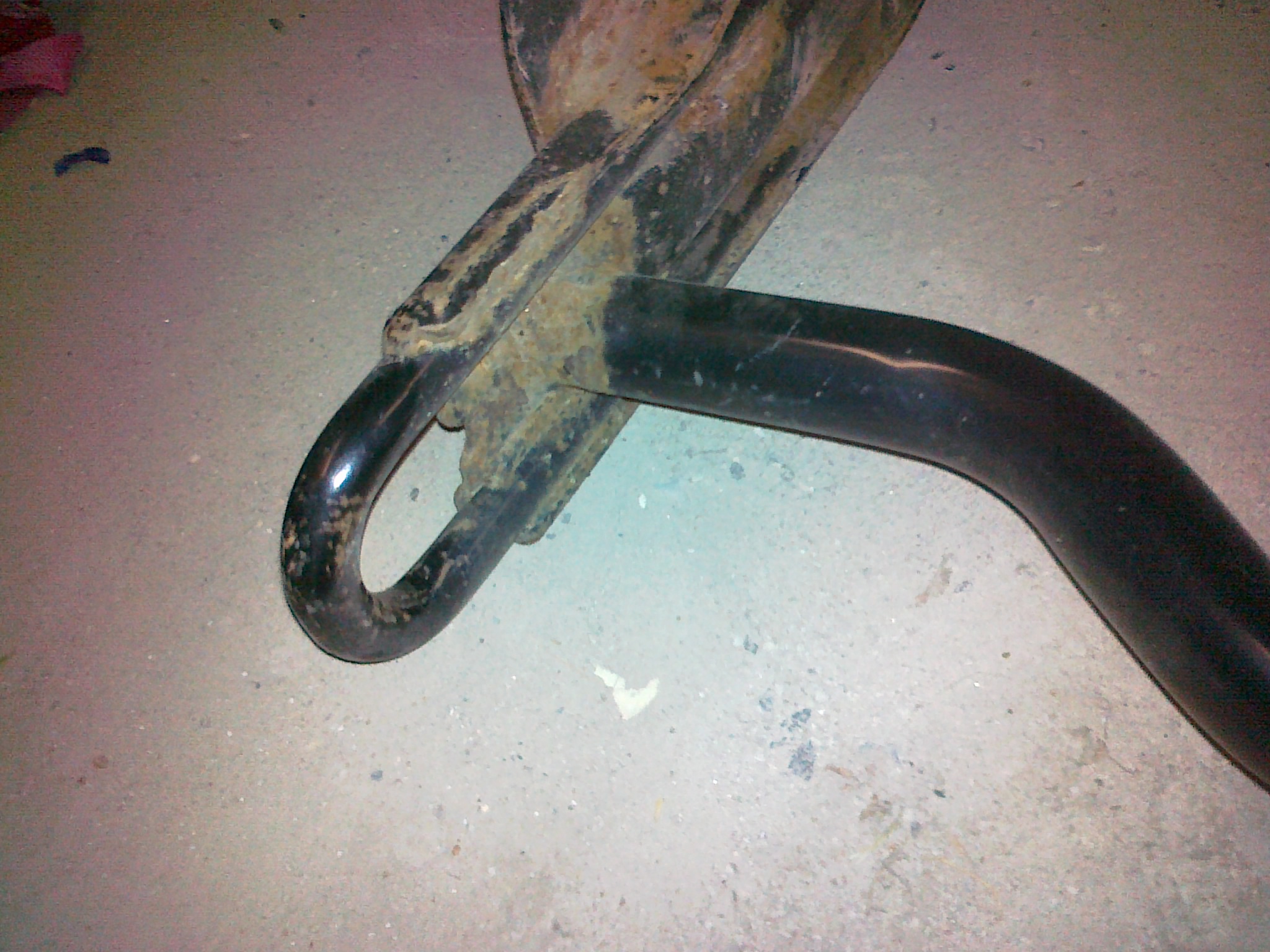

 Вот фото погнутой балки. Вроде бы погнулась совсем чуть-чуть, а слева труба оторвалась по сварке от проушины
дело было зимой на суперлегких покатушках с паркетниками по лесным дорожкам, я даже не почувствовал как и где приложился (где-то в колее замерзшей или на перекатах). Причем я везде именно полз.
По идее, вместе с такой накладкой узел должен получиться мощнее, но намного ли?

				Alex Sam что то балка на фото какая то совсем сопливая... тонюсенькая прям в диаметре. Это и есть старый вариант? Ну и тот факт что балка изогнута работает против сварки - при деформации основное усилие идет на излом соединения в бок, а не на отрыв в осевом направлении. Изогнутая балка старого образца вроде бы выступает чуть ниже бампера, поэтому ее загнуть можно и не на скорости, а просто задев какой нибудь выступ.
Понятное дело от сильного удара защита от триабц полностью не спасет, но значительно уменьшит его последствия (за исключением участков за задними колесами, но это редкий случай). Самое главное что этот лист создает абсолютно ровную площадку между нишей багажника и накладкой бампера - серьезно зацепиться там теперь просто нечем. Мне пока больше, чем просто ползать в колее и не надо. Крутые скользкие подъемы с разгона я не штурмую. Нет необходимости, да и машину жалко. А посему пока оптимальный вариант для моих целей. Недорого да и весит все это дело всего пару кг.

				AdB0kaT писал(а):Да хватит там прочности для гражданской эксплуатации. Балка не сразу под листом защиты получается, там зазор где то 5 мм. То есть сначала удар примет лист защиты который опирается по всей длине на нишу багажника, и только потом оставшаяся часть энергии удара придется на балку. При этом и лист защиты и балка будут работать на деформацию вместе. То есть нужен очень сильный удар чтобы это все вместе проломить. Но это уже надо хорошенько гонять по бездору, чтобы так попасть. Машина должна сильно "клюнуть" задней частью при проезде препятствия на скорости далекой от  понятия "ползти".
Если лист действительно опирается на нишу багажника - на фиг такая "защита"?!? Чтобы ещё и кузов изуродовать в колее?!? Нет уж. А балка эта никакая и реальный случай описан выше. Всё становится очевидно, когда кладёшь родную "трубочку" и ПШ фаркоп-защиту - вот им можно "прикладываться" не боясь ни за бампер, ни за нишу багажника.
