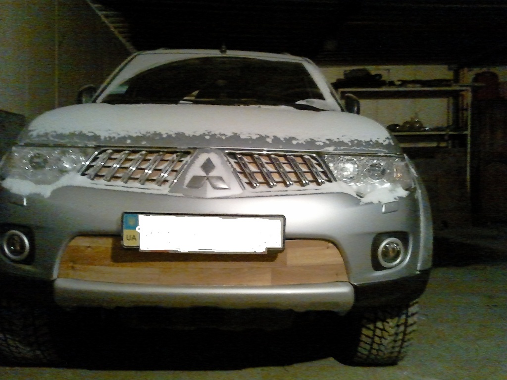

Тюнинг по Сибирски
Пришлось ехать на крещение в Красноярск, быстренько смастерил из того что было под рукой
-50 двигатель не остывает, в салоне тепло, по крайней мере водителю, остался доволен результатом

Прикольно)
