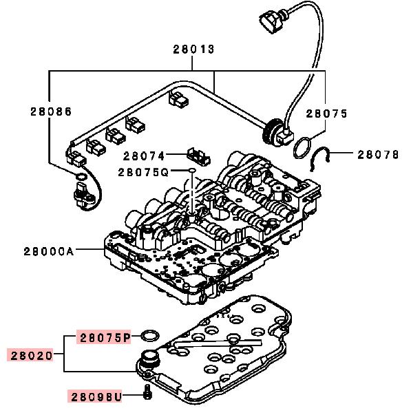

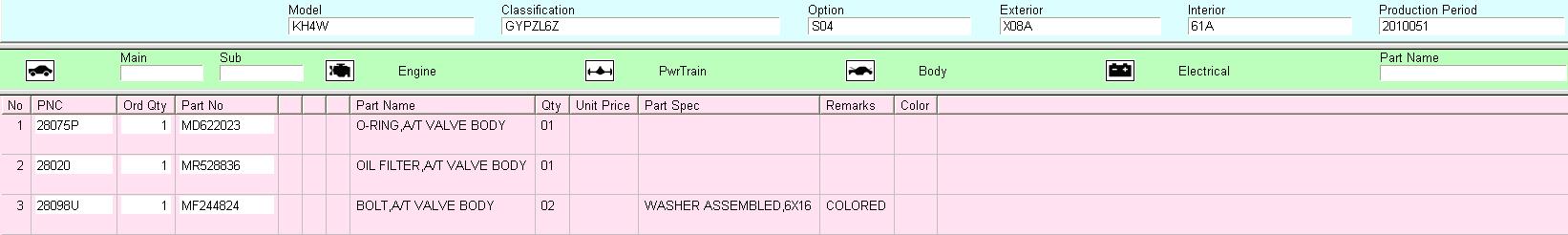

Re: Кто какие масла собирается лить в свой NewMPS?
Прокладка самого поддона нужна! Или там на герметике? Чёта я АСУ рыл и них... не понялKostya_P писал(а):Прокладка сливной пробки поддона АКПП MN113518sn1 писал(а):[!
И если у кого записано напишите № прокладки и фильтра(можно в личку)
Фильтр не знаю какой
Поддон на герметик.
Прокладки нет, по сервис-мануалу - герметик.
65.Install the new O-ring to the oil filter.
66.Install the oil filter.
67.Tighten the oil filter mounting bolt to the specified torque 6.0 ± 1.0 N·m.
68.Install three magnets.
69.caution Evenly squeeze out the sealant so that it is not insufficient or excessive.
Apply sealant on the oil pan.
Specified sealant:
Mitsubishi Part No. MR166584 or equivalent
70.Install the oil pan.
71.Tighten the twenty oil pan mounting bolts to the specified torque 11 ± 1 N·m.
Specified sealant:
