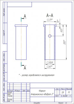

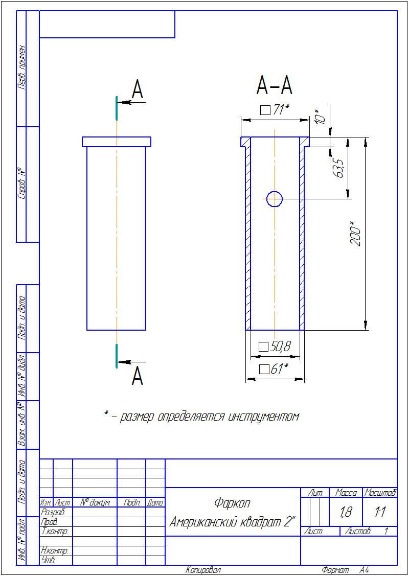

Для тех, кто будет переделывать фаркоп "под квадрат" есть полезная штука : http://autoventuri.ru/show_good.php?idtov=21996
Проверено. Заказывал, прислали.

Что-то ценник конскийSenior писал(а):Для тех, кто будет переделывать фаркоп "под квадрат" есть полезная штука : http://autoventuri.ru/show_good.php?idtov=21996
Уж куда проще на ebay

какой ebay? на рынке 1 метр 300 руб. стоит, нужно только отверстия под палец просверлить и кончик обварить.

Какие физ. размеры трубы брать?DenisR писал(а):какой ebay? на рынке 1 метр 300 руб. стоит, нужно только отверстия под палец просверлить и кончик обварить.

я себе под квадрат для лебедки брал профиль 60х60х3sn1 писал(а):Какие физ. размеры трубы брать?DenisR писал(а):какой ebay? на рынке 1 метр 300 руб. стоит, нужно только отверстия под палец просверлить и кончик обварить.
http://www.pajero4x4.ru/bbs/phpBB2/view ... =4&t=61958

На 3 маловато наверное 60х60х4 будет самый цимусDenisR писал(а):я себе под квадрат для лебедки брал профиль 60х60х3sn1 писал(а):Какие физ. размеры трубы брать?DenisR писал(а):какой ebay? на рынке 1 метр 300 руб. стоит, нужно только отверстия под палец просверлить и кончик обварить.

4 конечно лучше, когда я делал квадрат на рынке было только 60*60*3, а вообще если 3 выдерживает лебедку, прицеп тем более выдержит.sn1 писал(а): На 3 маловато наверное 60х60х4 будет самый цимус

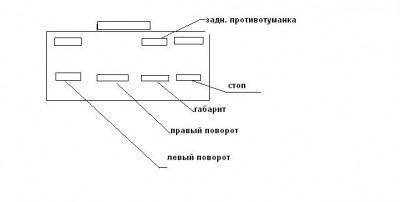

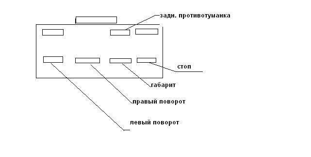

Re: Фаркоп на НМПС
В этой колодке стоит ответная часть. Просто вставляешь в нее стандартные клеммы и все. Колодка висит в левой нише. примотана изолентой к пучку проводов.

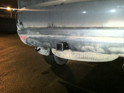

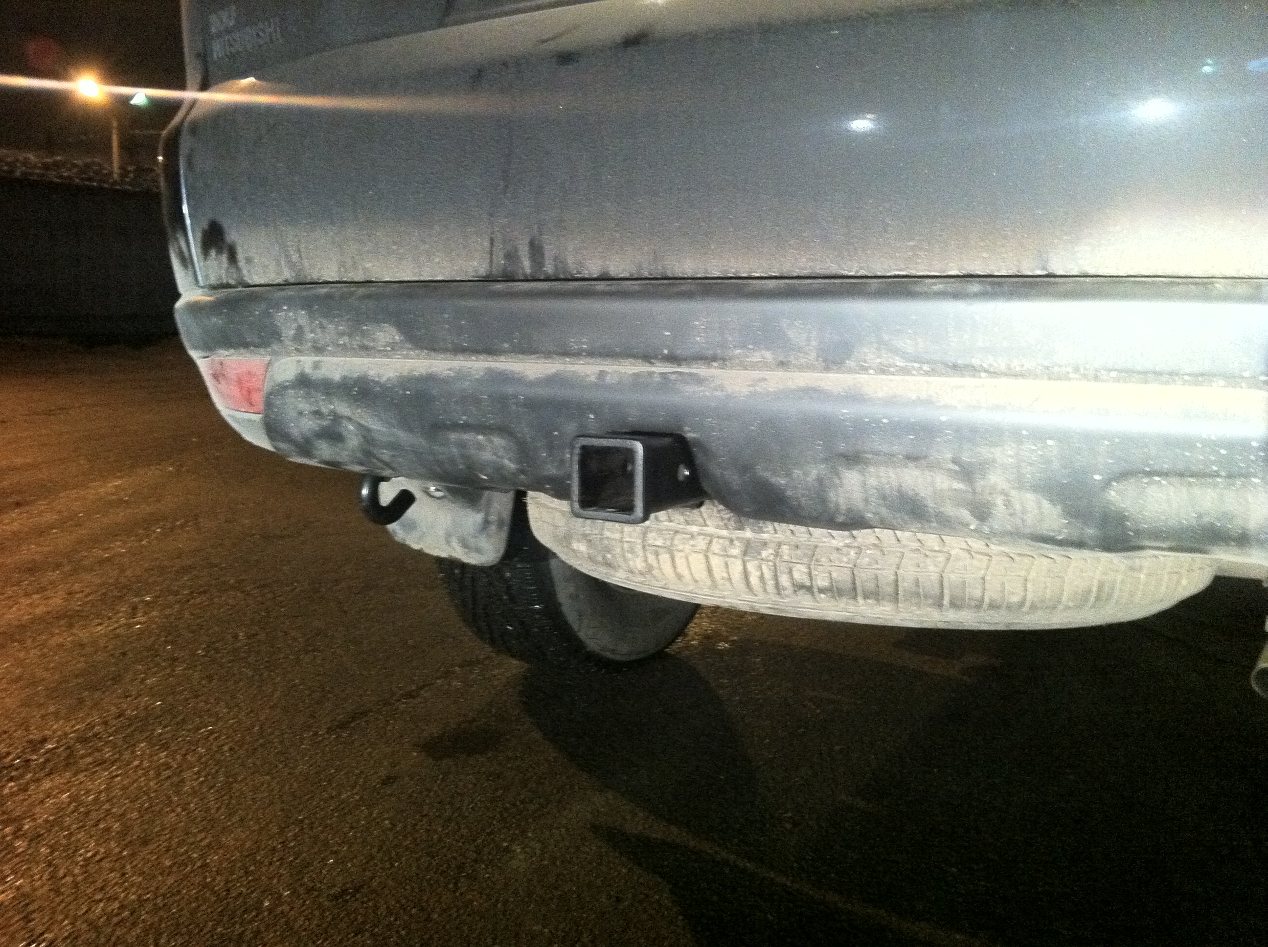

Сегодня установили фаркоп!!!
На мой взгляд СУПЕР)

ЭстетичноДамир К писал(а):Сегодня установили фаркоп!!!
А где розетка?

Re: Фаркоп на НМПС
Теперь думаю, как перенести на верх.
Да, а розетка то где??????????????
