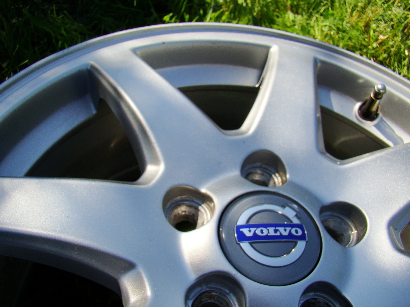

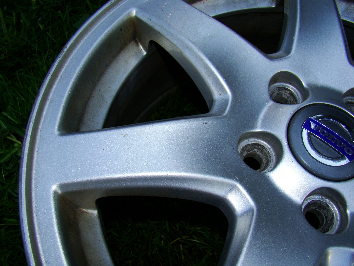

Готовим сани летом))) Диски б/у. Задача- очистка с последующей подкраской карандашом без применения шпатлевки. Фото до и после. За качество не пеняйте- чистить надо было, а не фотосессии устраивать)))Lebed писал(а):...Для сомневающихся в работе очистителя выложу чуть позже фото...

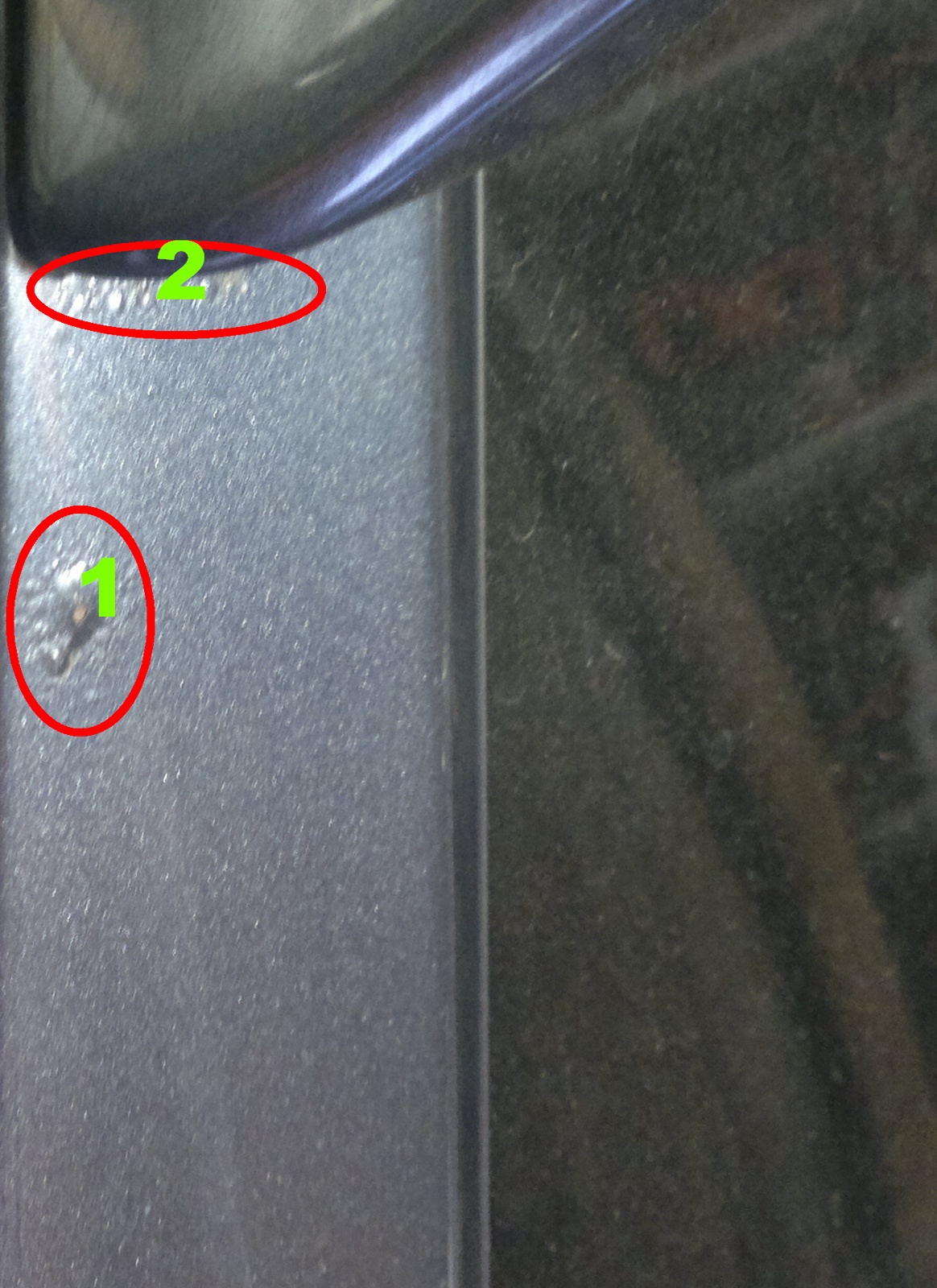

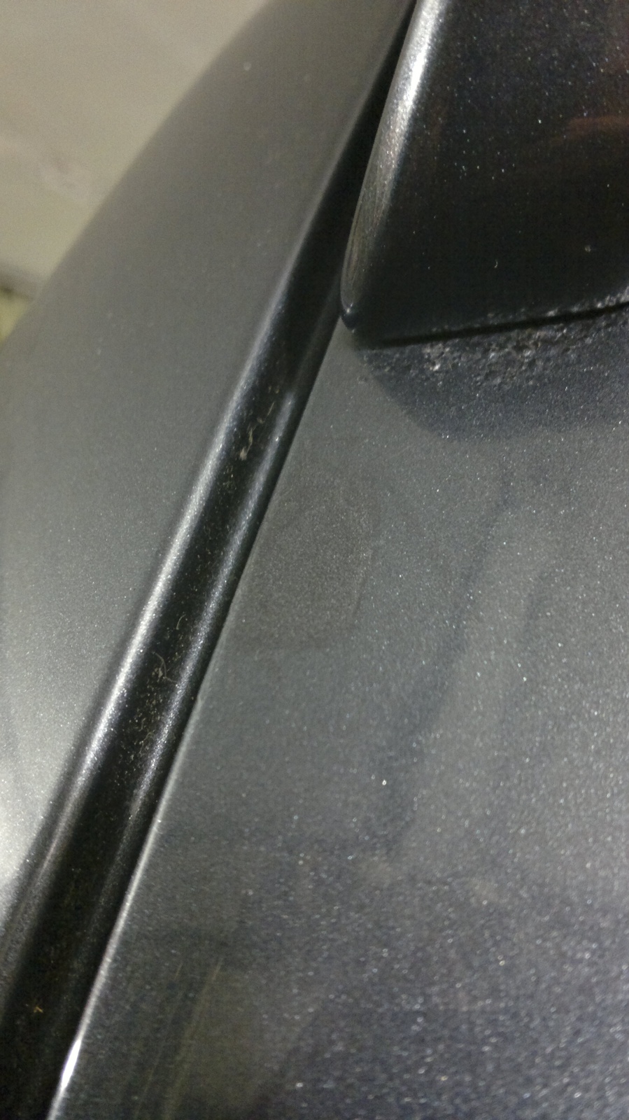

Сёдни припукил в Автодоке подкрасочный комплект.
Хочу в районе крепления спойлера побороться с проявлениями ржавой Тама пузырёчки сАвсэм махонькие,но тем не мене имеются.
Кто-нить уже боролся?
Тама пузырёчки сАвсэм махонькие,но тем не мене имеются.Кто-нить уже боролся?
I made in Japan

Ага,типа я первопроходец нащщёт заднего спойлера?
Надоть снять тогда сначала и по месту уже смортеть.
Когда сниму зафотаю,там и обсудим дальнейши дества
I made in Japan

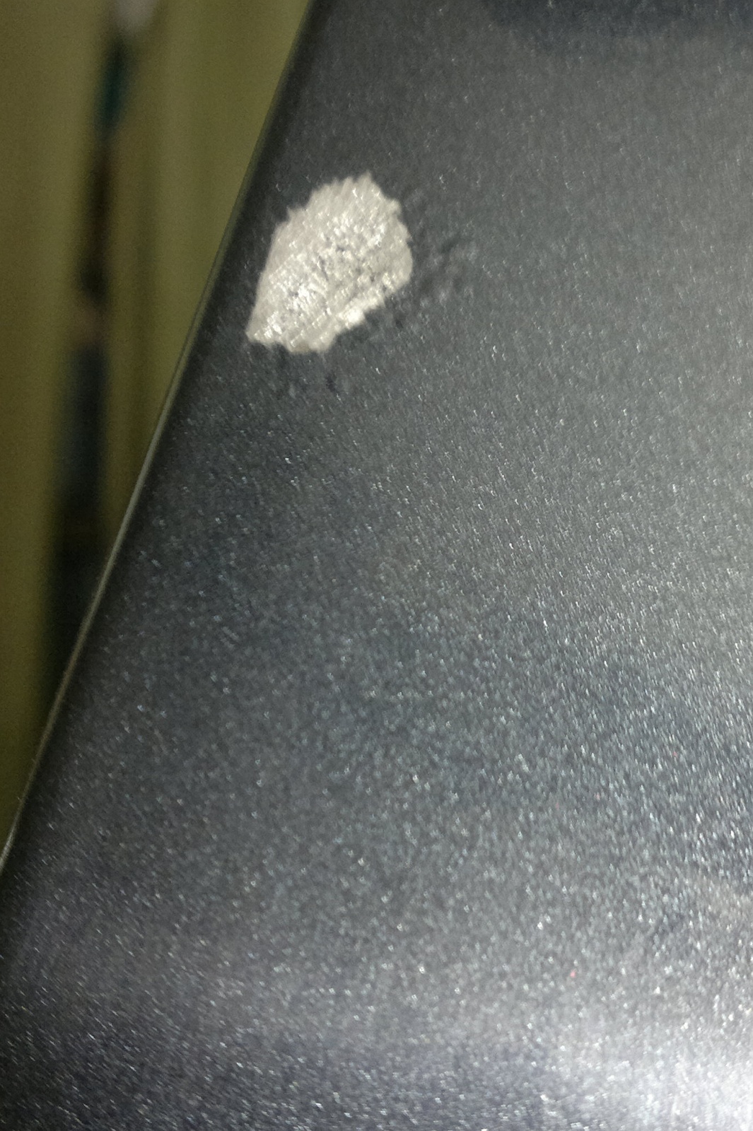

Обошёлся,Андрей.Lebed писал(а):А баночку автомобильной шпаклевки и пузырек грунта, Алексей?Или думаешь без них обойдется?

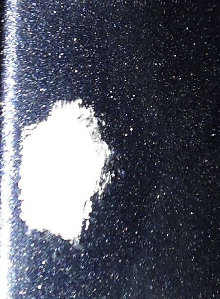

Сёдни добрался до покдрасочного комплекта.
Поэкскриментировать захотелося
 Имеем вот што Спойлер пока не сымал,решил нарывом №1 заняться.

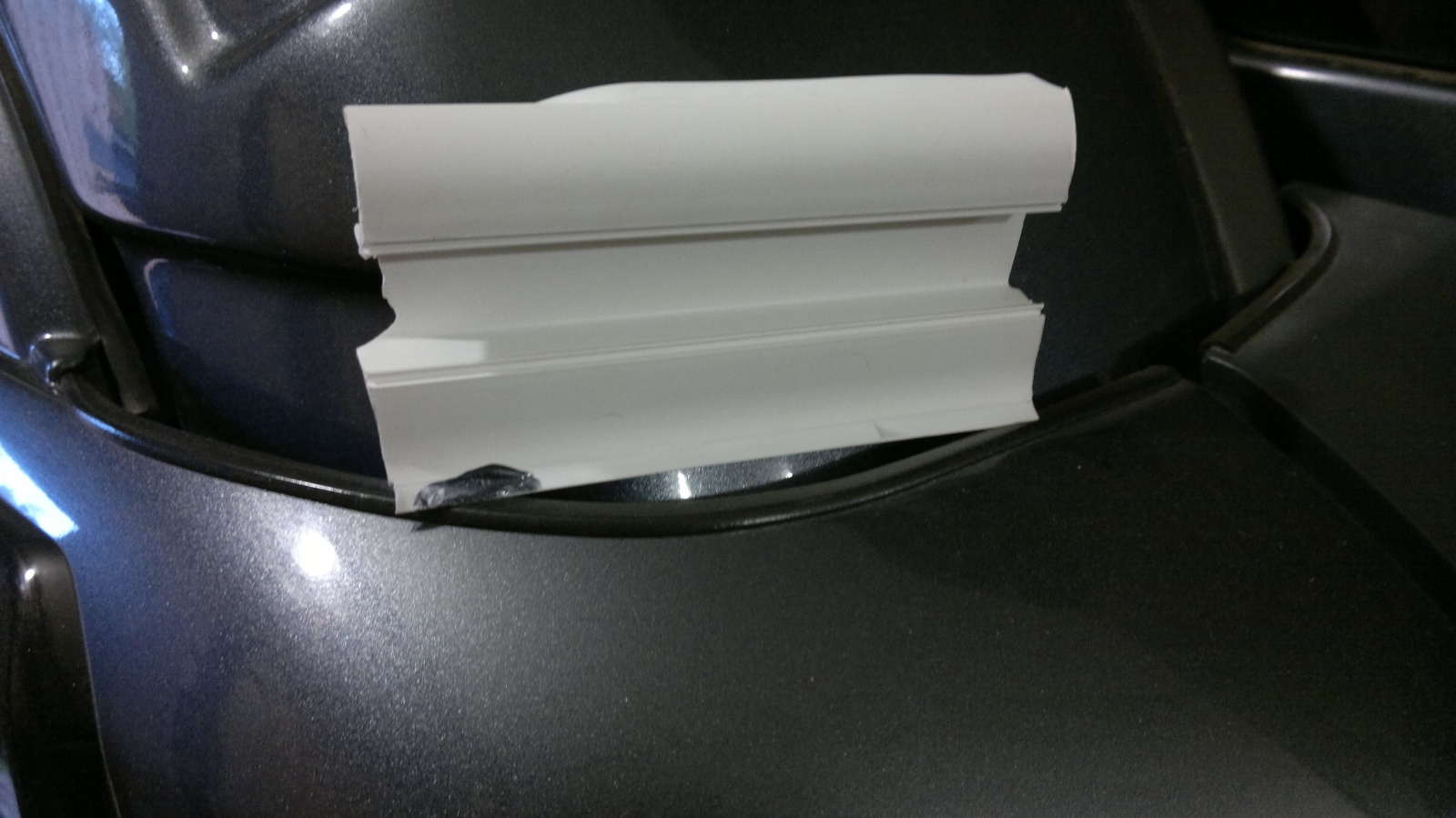

Зачистил до металла Ну там обезжирил и вот такими мазилками обработал Грунт этот типа антиржа имеет цвет серебрянки Долго не мог получить ничего приличного,пока не наткнулся на кусок плинтуса с мягкими краями
 И дело у мне пошло
И дело у мне пошло
 Нанёс не мене семи слоёв краски с промежуточной сушкой пару-тройку минут..Сохнет она очбыстро(лак ещё швыдче).
По итогу получилося вот Думаю,это не окончательный вариант
I made in Japan

Ну ты, прям настоящий маляр)))) Вроде хорошо получилось. Шлифануть не планируешь?megranny писал(а):...Долго не мог получить ничего приличного,пока не наткнулся на кусок плинтуса с мягкими краями ...

Болгарки небольшой что ли нет? Непорядок)))

Андрей,да есть всё.И болгарка с регулируемым количеством оборотов,и шлифмафынки:ленточная и плоскошлифовальная.Но участочек-то малюсенький.

Re: Ржавеем
Попробуй на чем то другом   Уверен- у тебя получится. Главное не боятся, боги тоже не сразу научились горшки обжигать))
  Уверен- у тебя получится. Главное не боятся, боги тоже не сразу научились горшки обжигать))"Если театр начинается с вешалки, то за такие пьесы нужно вешать." (с)
