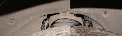

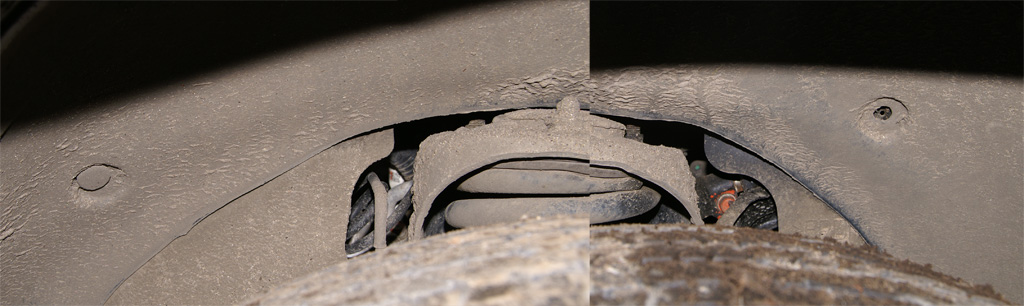

Арканоид, не просёк. Т.е. так просто не снять? Отваливаться-то он вроде не отваливается, но люфт появился, и как-будто легкий дребезг, надо болтик искать и закручивать, однозначно. Картинко:

там не болт, там пластиковый пистон стоит. подобрать в автозапчастях и нет проблем

подкрылок из двух частей, закреплен по линии арки саморезами в закладные, внутри ниши несколько пластиковых пистонов "гвоздиков", с ними аккуратнее, сломать легко... правда и стоят копейки. но они есть там двух размеров.
вообщем, нахреновертили изрядно. саморезы тоже двух видов, желательно при съеме запоминать где какой стоял, или смотреть с другой стороны машины

Спасибо. Так вот дырка на фото - она от пистона? Если да, то это MR288150, оригинал стоит в "экзисте" 35 рублей. Или не пистон?

да, от пистона. только не помню от "большого" или "мелкого". Отличаются тем что у "большого" вставка большего диаметра, а на самом резьба и шлиц под крест. у маленького этого нетBarsuk писал(а):Спасибо. Так вот дырка на фото - она от пистона? Если да, то это MR288150, оригинал стоит в "экзисте" 35 рублей. Или не пистон?

Понял, поставлю - отчитаюсь.
