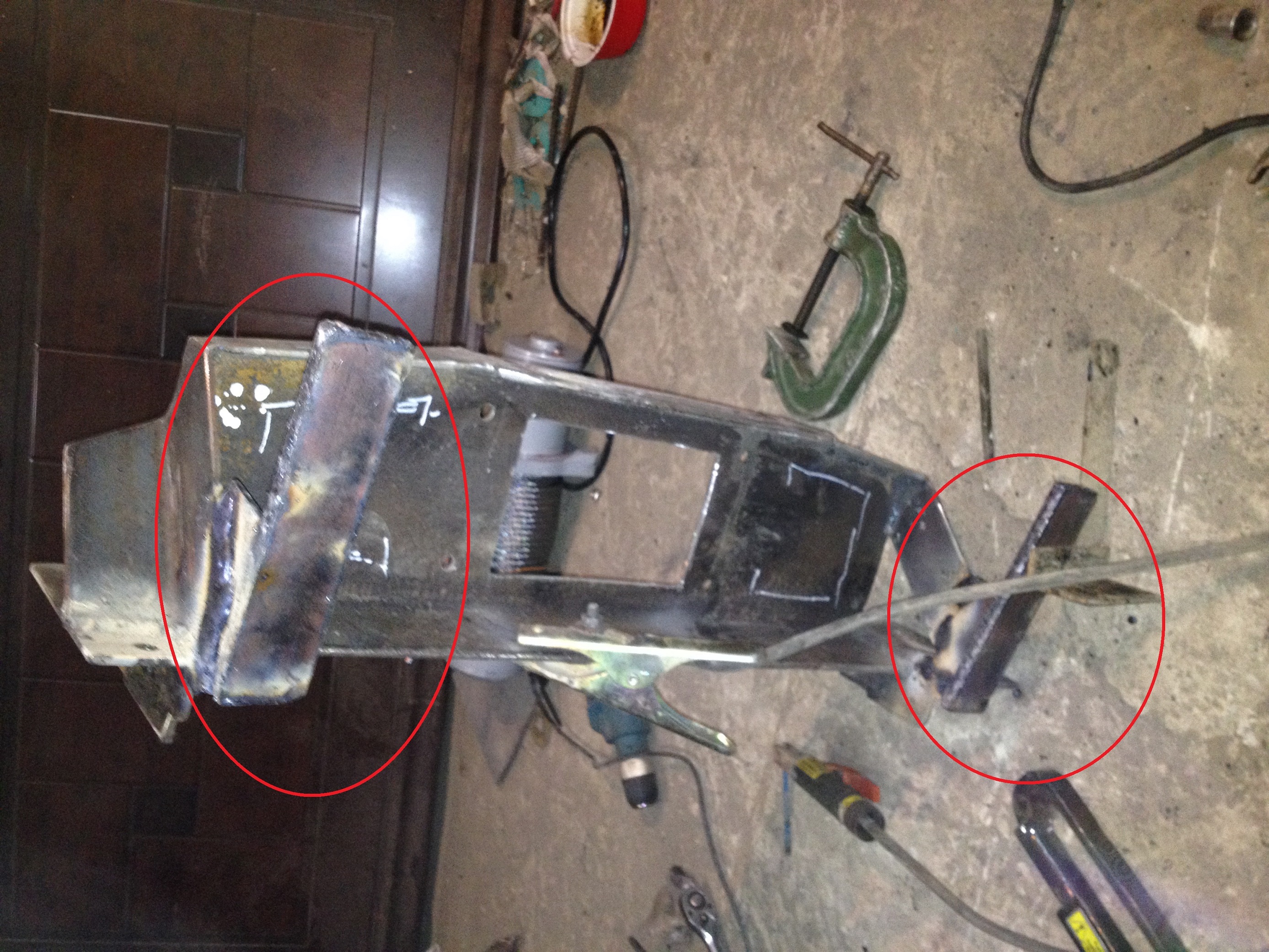

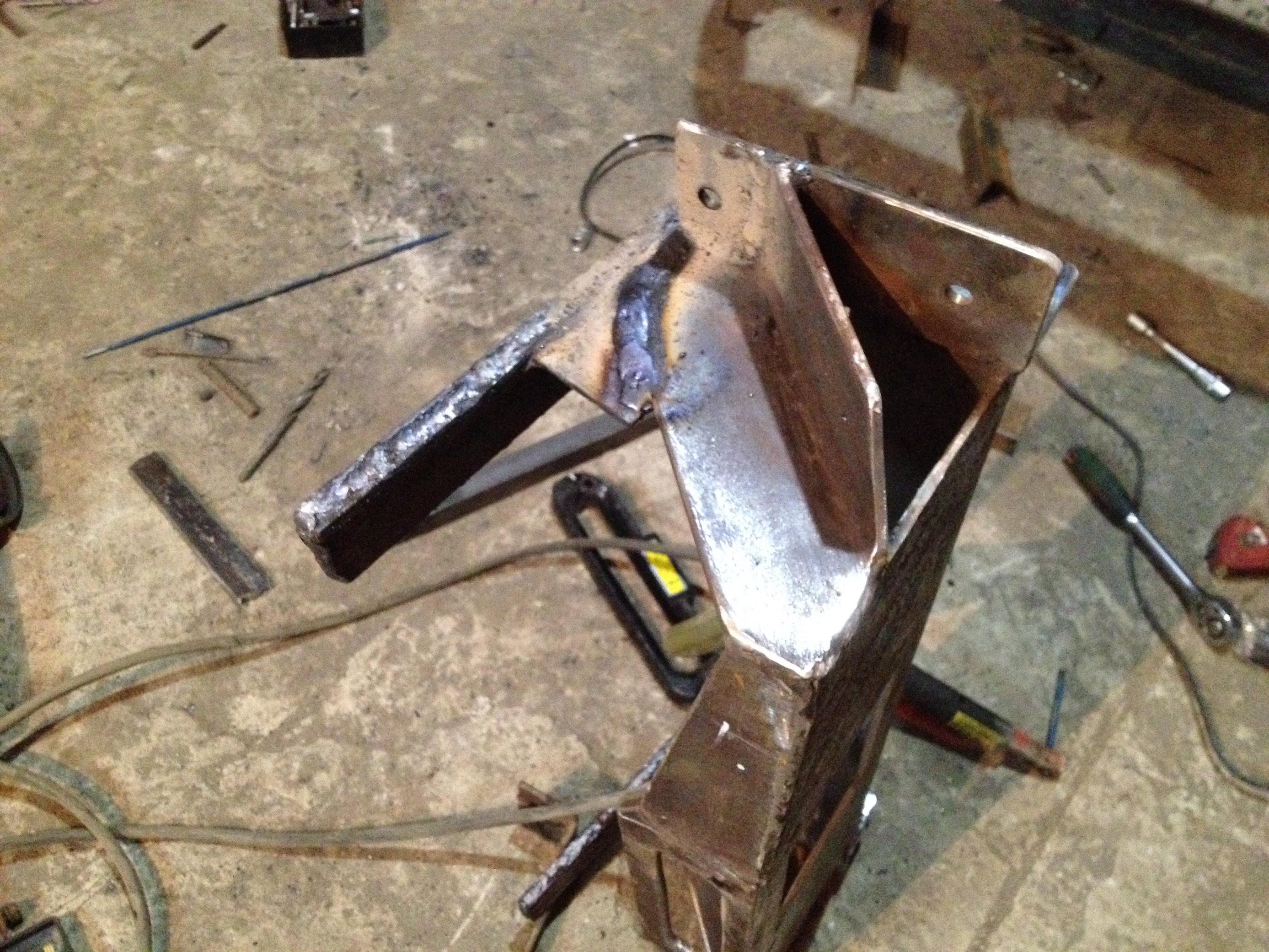

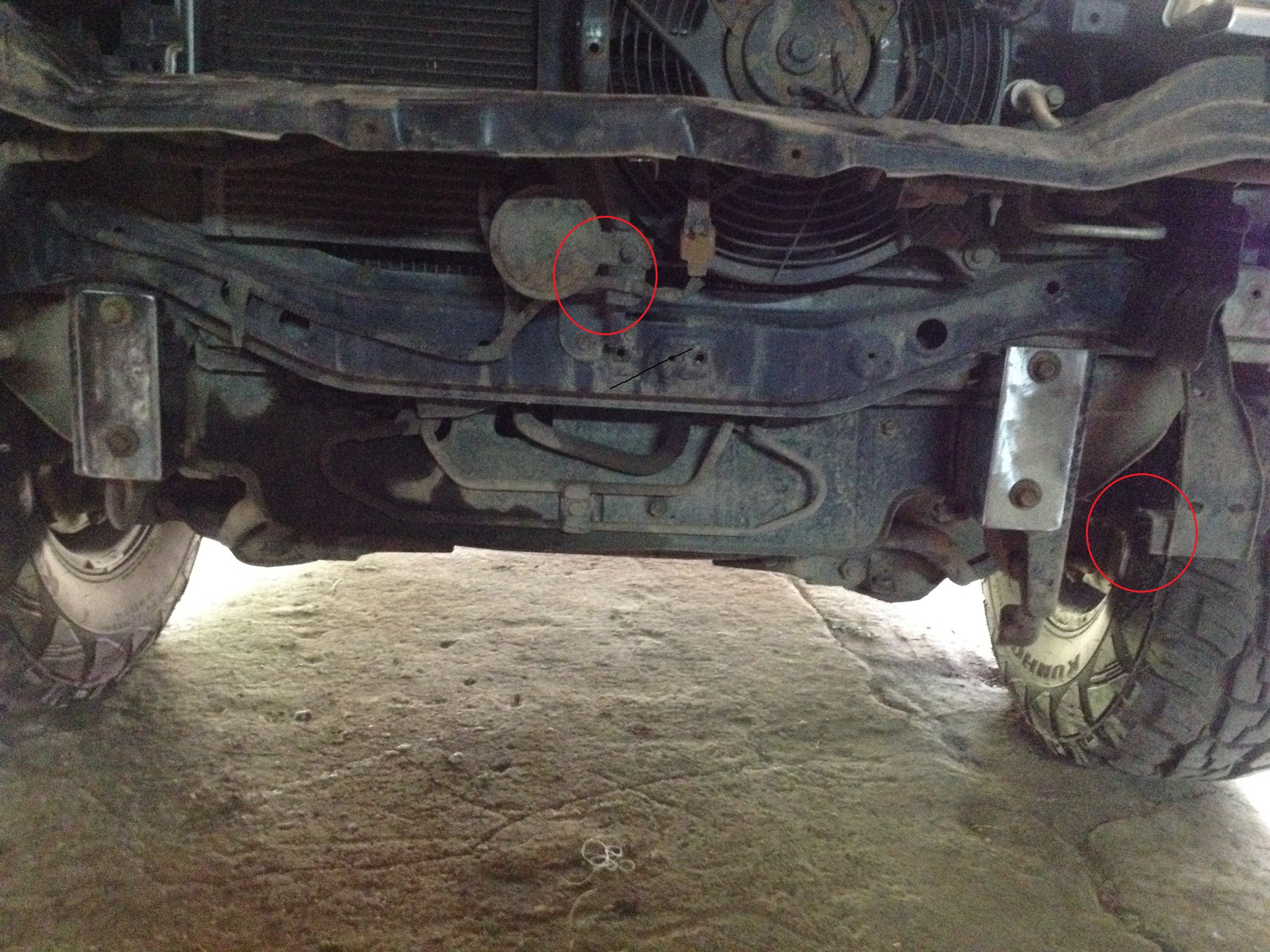

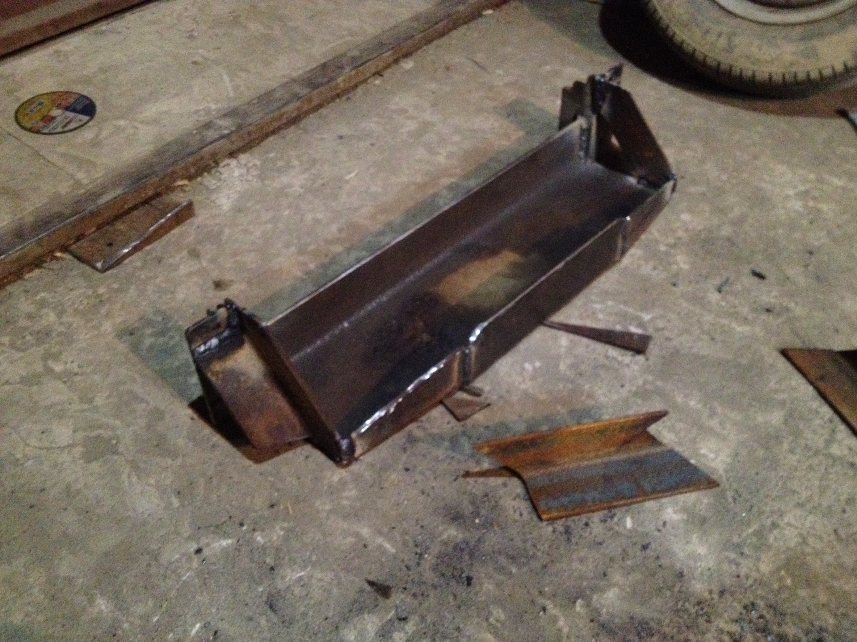

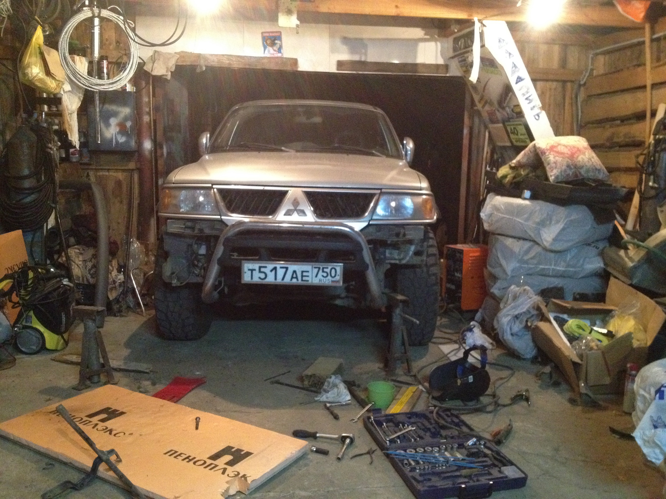

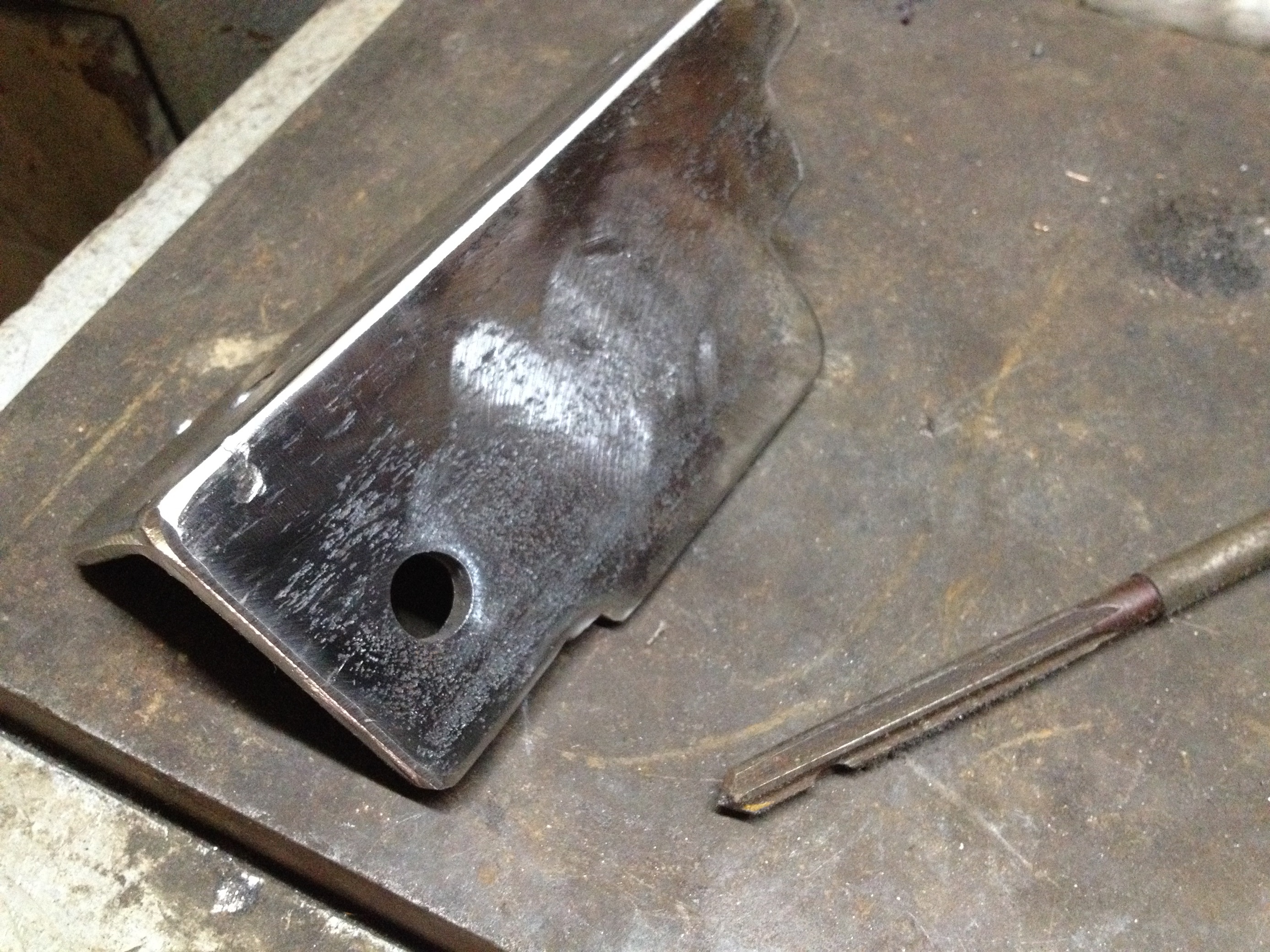

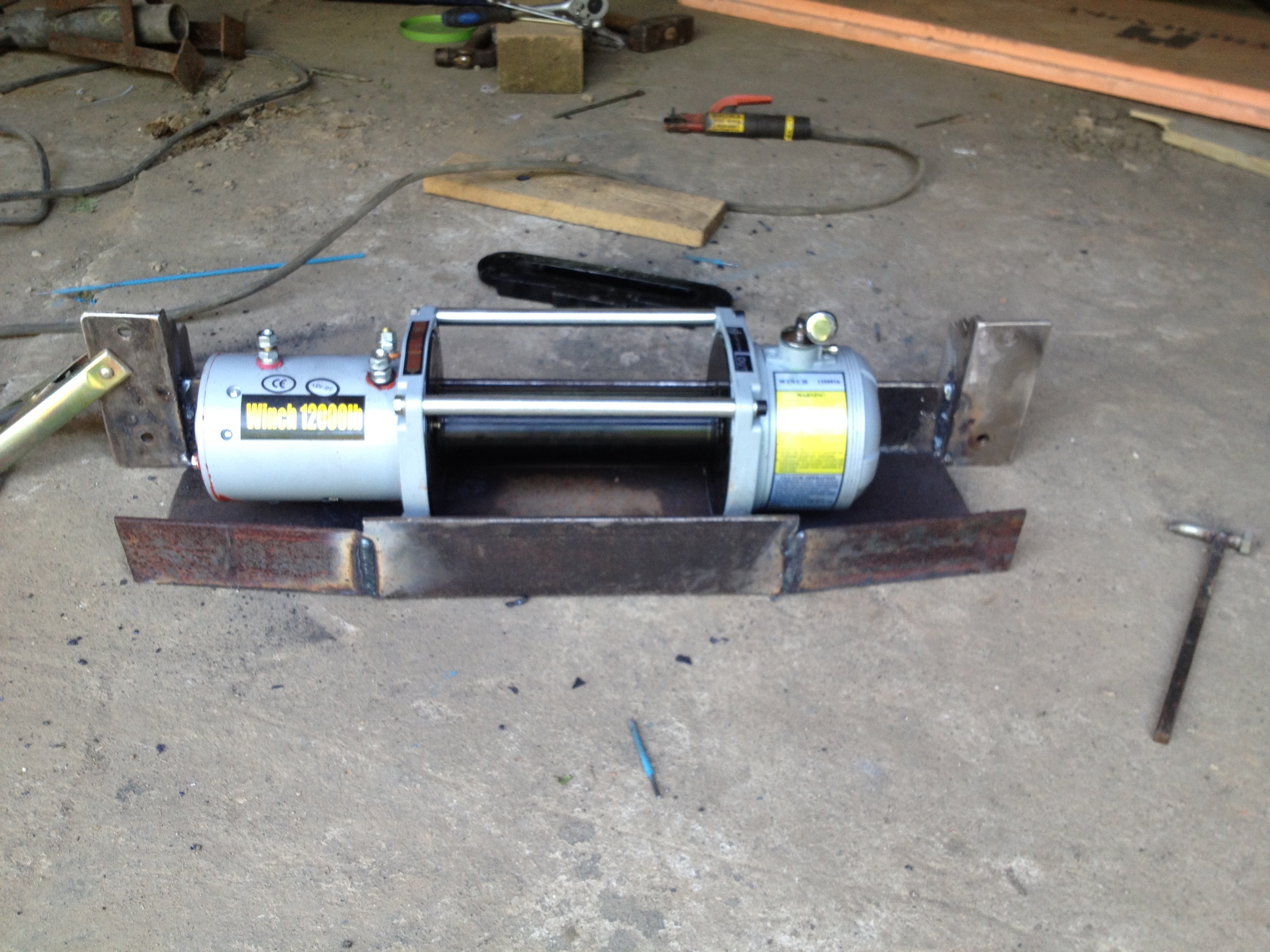

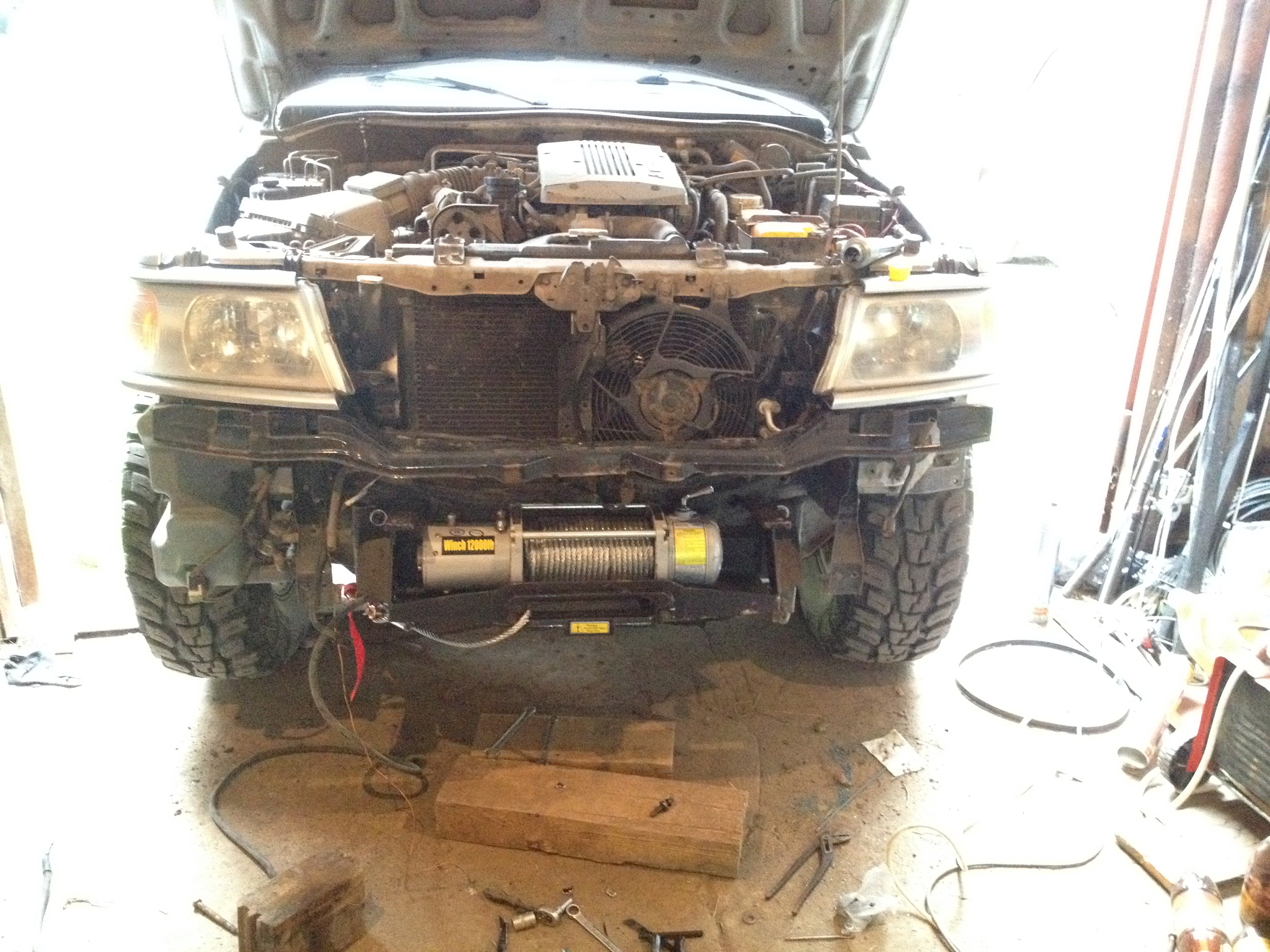

Всем добрый день.
Я тоже наконец таки поставил себе лебедь в штатный бампер.
Заказал EW 12000 у Borodad, целеком разобрал, отмыл и собрал с зеленым Кастролом, ушло аж три тюбика ))) Разобрал блок соленоидов и заменил все штатные провода на кг-35, нашел для себя простой и качественный способ опрессовки наконечников без спец приспособлений, при помощи куска трубочки и сверла)) (см. фото) кстати проблематично было уместить кг-35 с клеммами в размеры блока.
Далее снял бампер( что было очень не просто) и начал кумекать над площадкой. расписывать как это было не буду, так как все уже красочно рассказано. Спасибо огромное Диме Подземщику за его фотоотчет.
От себя добавлю , что сразу приварил Усиленный крепеж(верхний) для штатного кенгурятника, прям к площадке (на фото обвел кружком). планирую в дальнейшем усилить сам кенгурин чтоб можно было джечить за него.
К сожалению фото с подключенной электрикой и с одетым бампером не сделал , так как собирал все в авральном режиме до 2-х ночи, а с утра уже уехали отдохнуть на выхи ))
Кстати лебедку проверить пока удалось тока притягиванием машины на тормозе к столбу)) с такой нагрузкой справляется без затруднений .... за столб было страшно - уж оч сильно качался )))

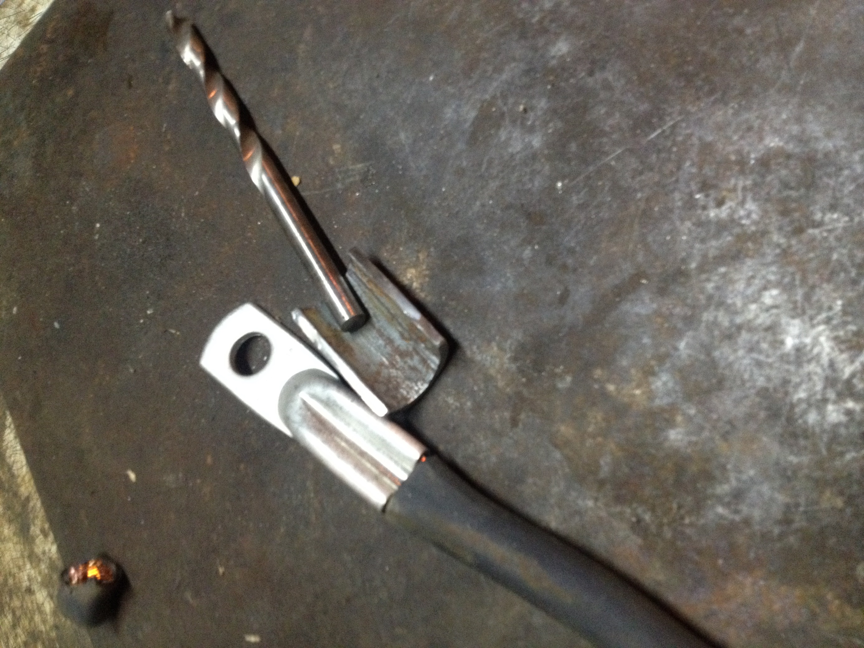

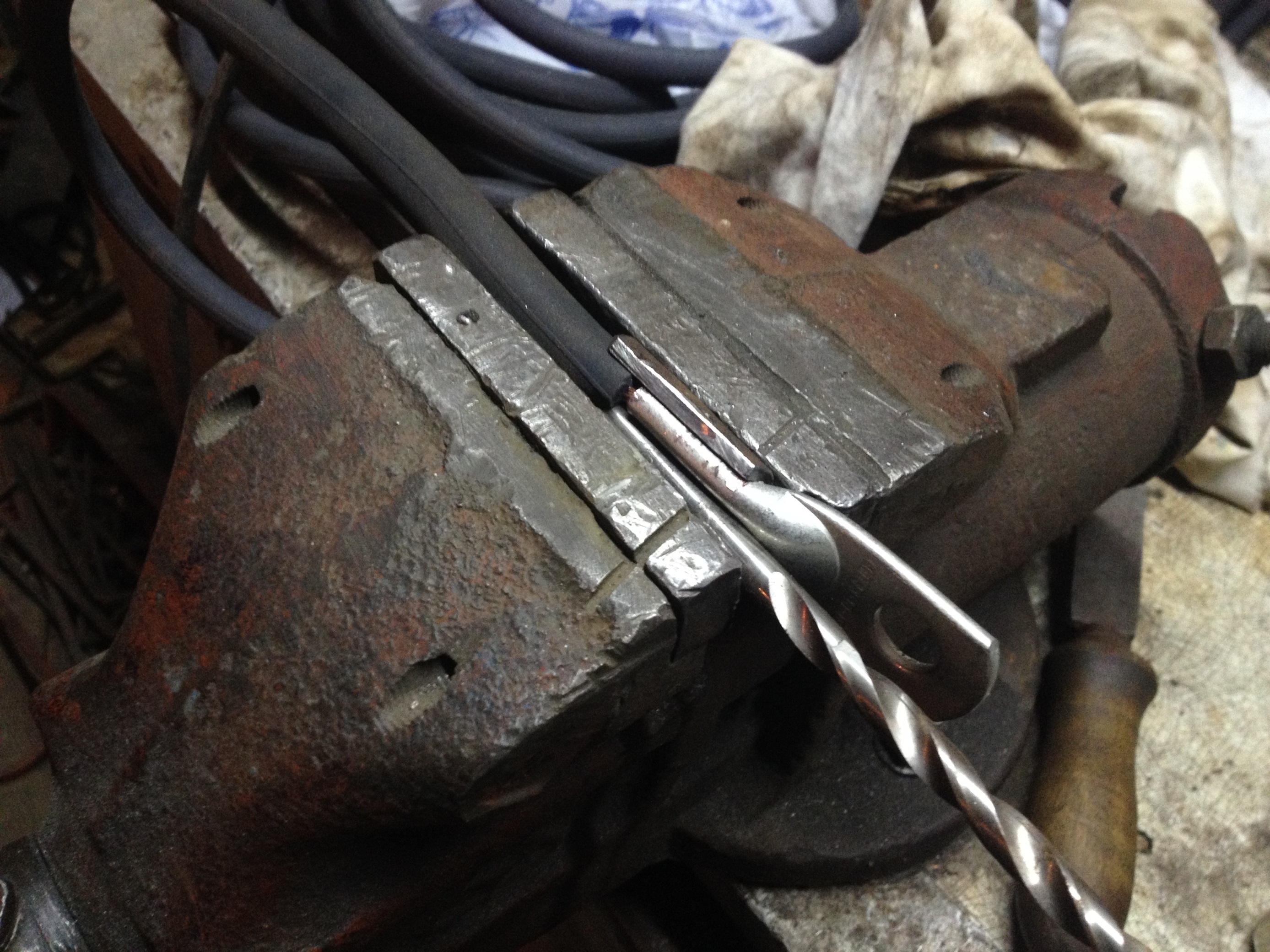

Парни,ну вы даете! Вальцуете-обжимаете,изобретаете кто на что горазд
А ведь тупой керн никто не отменял. Пара ударов и все в ажуре,ну с другой стороны тоже можно стукнуть для пропорции. И главное это намного быстрей чем велик изобретать.
Был П2 93г GLS 5 дв, ss,зад.блок,мех.бензин 12 кл
МПС 08,акпп, 3л.
Нажатие на педаль газа даёт колесам команду-:копать тут!
МПС 08,акпп, 3л.
- Podzemshik
- Сообщения: 7671
- Двигатель:: 4D56, 1KD
- Откуда: Permoníci
- Благодарил (а): 126 раз
- Поблагодарили: 417 раз
Re: Лебедка в штатный бампер Паджеро Спорт. Отчет с фото.
Обжим с изгибом лучше ударов.
А пайка ещё лучше, уже 5 лет отличный контакт

Velind писал(а):Ну да три гвоздя в тисках это великое изобретение
у меня на него ушло минуты три из которых две я искал гвозди
Какой ты хитрый... а мне еще пришлось трубочку пополам пилить
