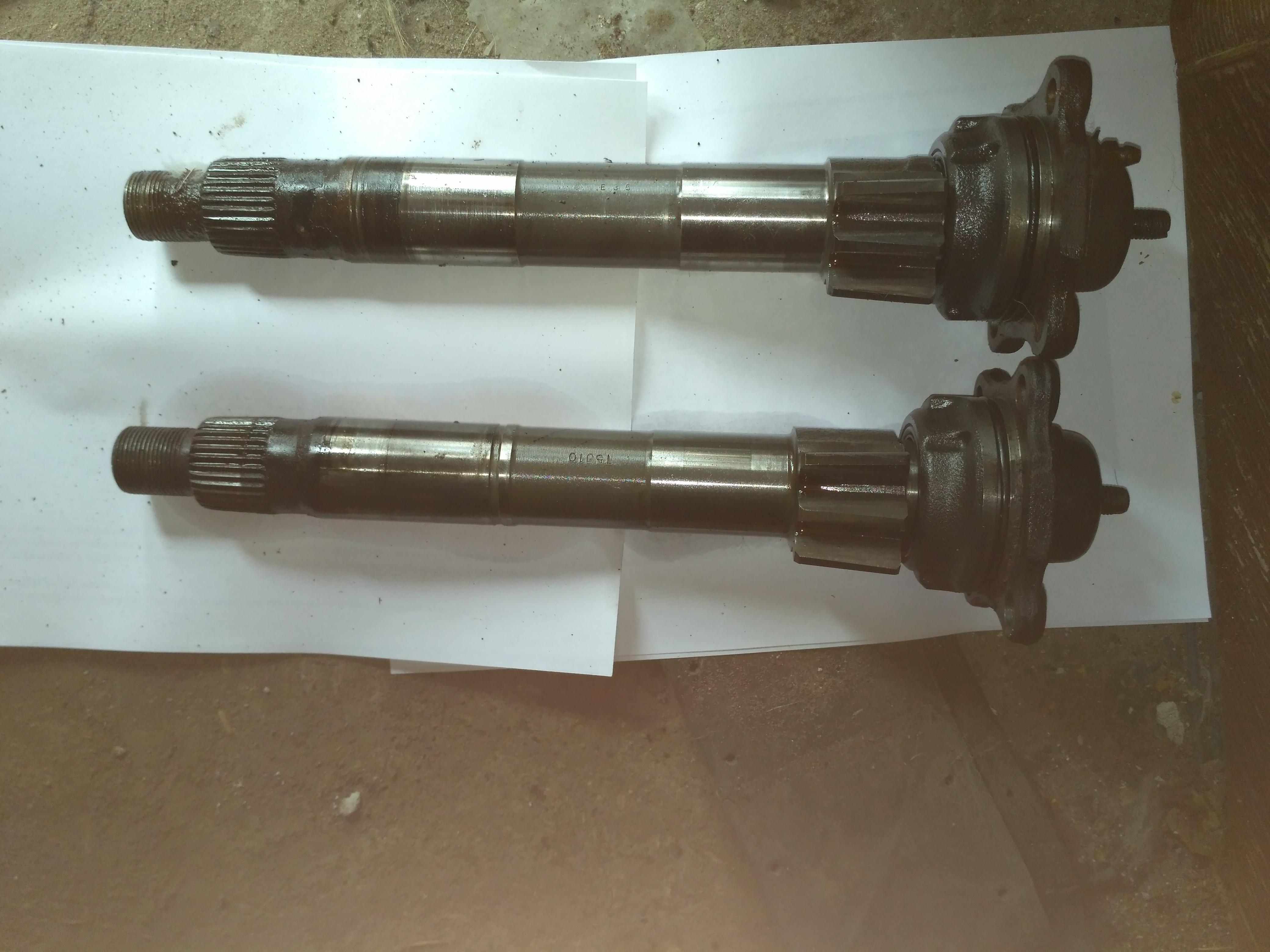

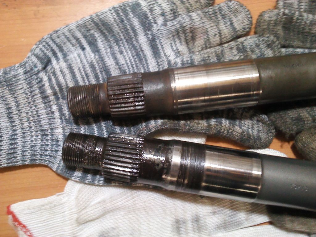

Всех приветствую, всем здравствовать! Комплект сальников из первого поста мне не подошёл - тадааам! :*YAHOO*: Радости нет предела :*DANCE*: Заказал другой комплект. Подскажите по валам у леворукого и праворукого выработка в разных местах, это критично? Если в леворукий редуктор поставить праворукий вал с выработкой "выше по течению" будет нормально?
Как оценить люфт рулевого кардана? Хочется всё рулевое разом отработать и не касаться более его какое-то время.
СВЕРХУ - ЛЕВОРУКИЙ, СНИЗУ - ПРАВОРУКИЙ

de
Сообщения: 3993
Зарегистрирован: 28 мар 2008, 06:00
Откуда: Йошкар-Ола [12]
Благодарил (а): 14 раз
Поблагодарили: 67 раз
Re: Течь+Люфт рулевого
Сообщение de »
Смотри мои валы, практически то же самое. Поставил праворукий и все стало хорошо. В общем, ставь и не парься.
Fil
Сообщения: 3362
Зарегистрирован: 09 окт 2005, 12:34
Двигатель:: 4D56T, 4D56U
Мой автомобиль(и):: Pajero-2: V5MT1, SS, 5,285 R/D lock. L 200 IV AT, SS, 4,1 R/D lock
Откуда: Рязань
Откуда: Рязань (62)
Благодарил (а): 54 раза
Поблагодарили: 62 раза
Сообщение Fil »
Спасибо, тока разницы по твоим фото не понял, где какой :*WALL*:
