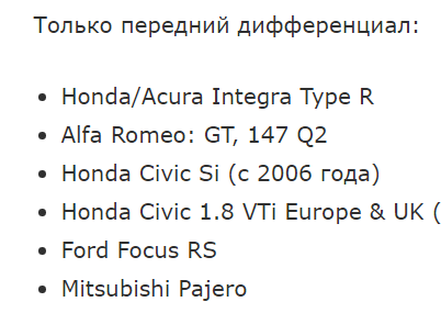

Применение дифференциалов Torsen
Дифференциалы Torsen используются как в качестве межосевых, так и в качестве межколесных, в зависимости от решаемой задачи.
Только передний дифференциал: Mitsubishi Pajero
Или я что-то упустил про П-1;2;3;4 :*SCRATCH*:

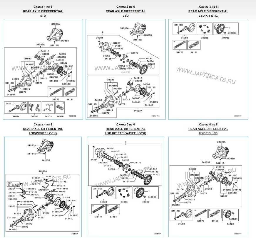

vadym писал(а):
Sfinks писал(а):ЕМНИП, спорты выпускали с обычным дифом и LSD HYBRID.
В любом случае, требование к применению LS масла говорит только о дифе с фрикционным механизмом.
Не, спорты выпускали задние мосты с обычным диффом, с LSD диффом и с HYBRID LSD диффом. Я даже фотку бирки моста с LSD диффом (не гибрид) встречал тут на форуме, найду выложу.
http://www.japancats.ru/Mitsubishi/#l&n52
Просмотрел все комплектации бензиновых и дизельных МПС1, везде свободный и гибридный. Других не нашёл.
Ну разве что только в этой :*JOKINGLY*:

Sfinks писал(а):
vadym писал(а): Не, спорты выпускали задние мосты с обычным диффом, с LSD диффом и с HYBRID LSD диффом. Я даже фотку бирки моста с LSD диффом (не гибрид) встречал тут на форуме, найду выложу.
Ставился не гибридный LSD дифф на 1997 Mitsubishi Montero Sport LS 3.0L V6 - бензин, парт номер диффа MB886595, хотя редкая машина для России.

vadym писал(а):
Ну да, я только Европейский регион просмотрел.

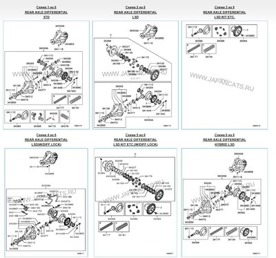

Вот в североамериканском:
http://www.japancats.ru/Mitsubishi/Unit ... &Title=ОСЬ ЗАДНЯЯ (ОСЬ ЗАДНЯЯ : ДИФФЕРЕНЦИАЛ)
Взрыв мозга :*CRAZY*:
Просто LSD не торсен. Гибридный не разрисован.

Sfinks писал(а):Ну разве что только в этой :*JOKINGLY*:
http://www.conceptcar.ee/archive2011/mi ... lution2x2/
Ну дак зачем нам мух с котлетами роднить ...Эво - это Эво :*BYE*:

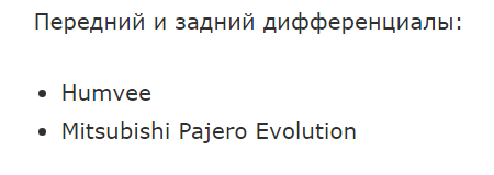

Сканы по Вашей ссыле:
Скриншот 16-05-2017 135638.png (7.07 КБ) 4010 просмотров
Sfinks
Сообщения: 13149
Двигатель:: 4D56 был, 6G72
Откуда: Кронштадт
Благодарил (а): 432 раза
Поблагодарили: 344 раза
Re: Масло в мост с ЛСД
Сообщение Sfinks »
Джексон, лично я не нарыл серийных Паджер с передним торсеном. Ни Эво, ни безЭво, ни только передний, ни передний и задний. Все свободные. Конструктивная разница в передних дифах у них только в количестве сателлитов, 2 или 4.
Про концепт Эво был сарказм, если что.

Sfinks писал(а): лично я не нарыл серийных Паджер с передним торсеном
Так их никто не нарыл...об этом и речь. Зачем давать ссылки на кривые таблицы? :*VICTORY*:

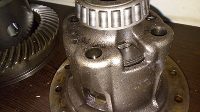

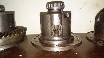

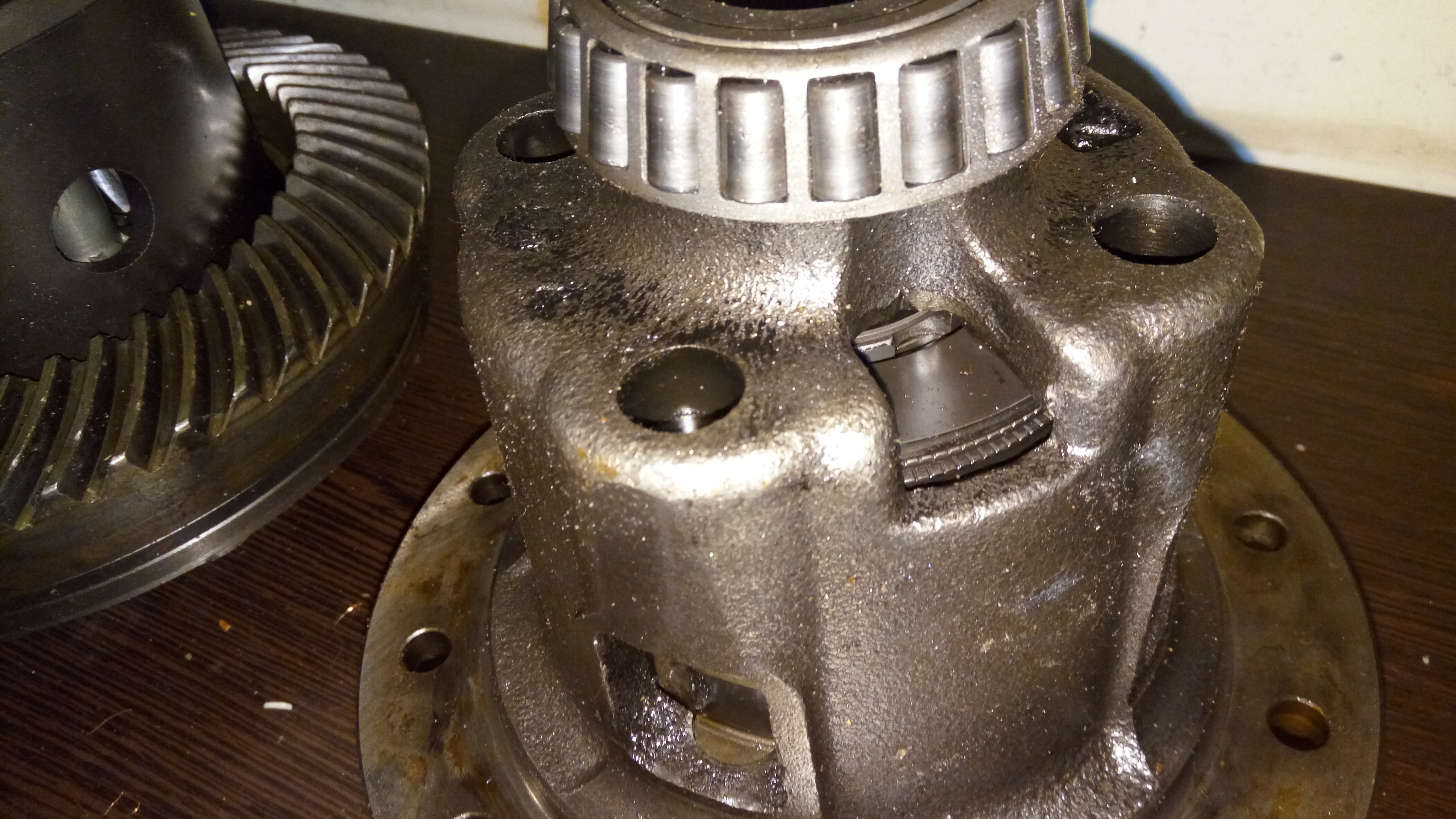

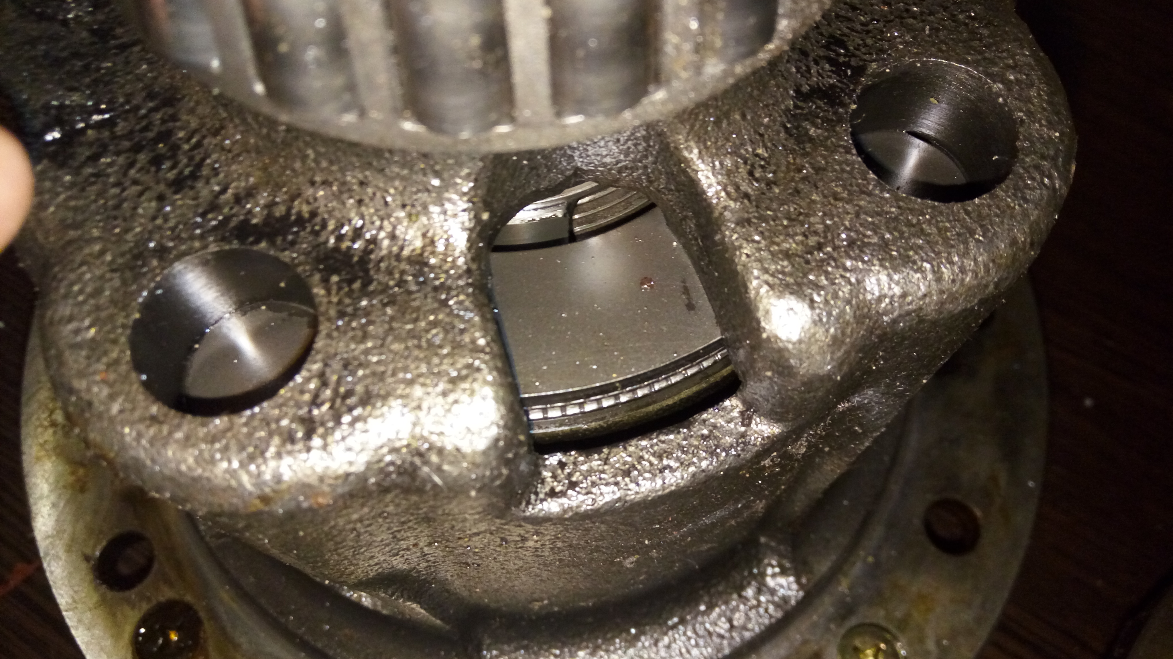

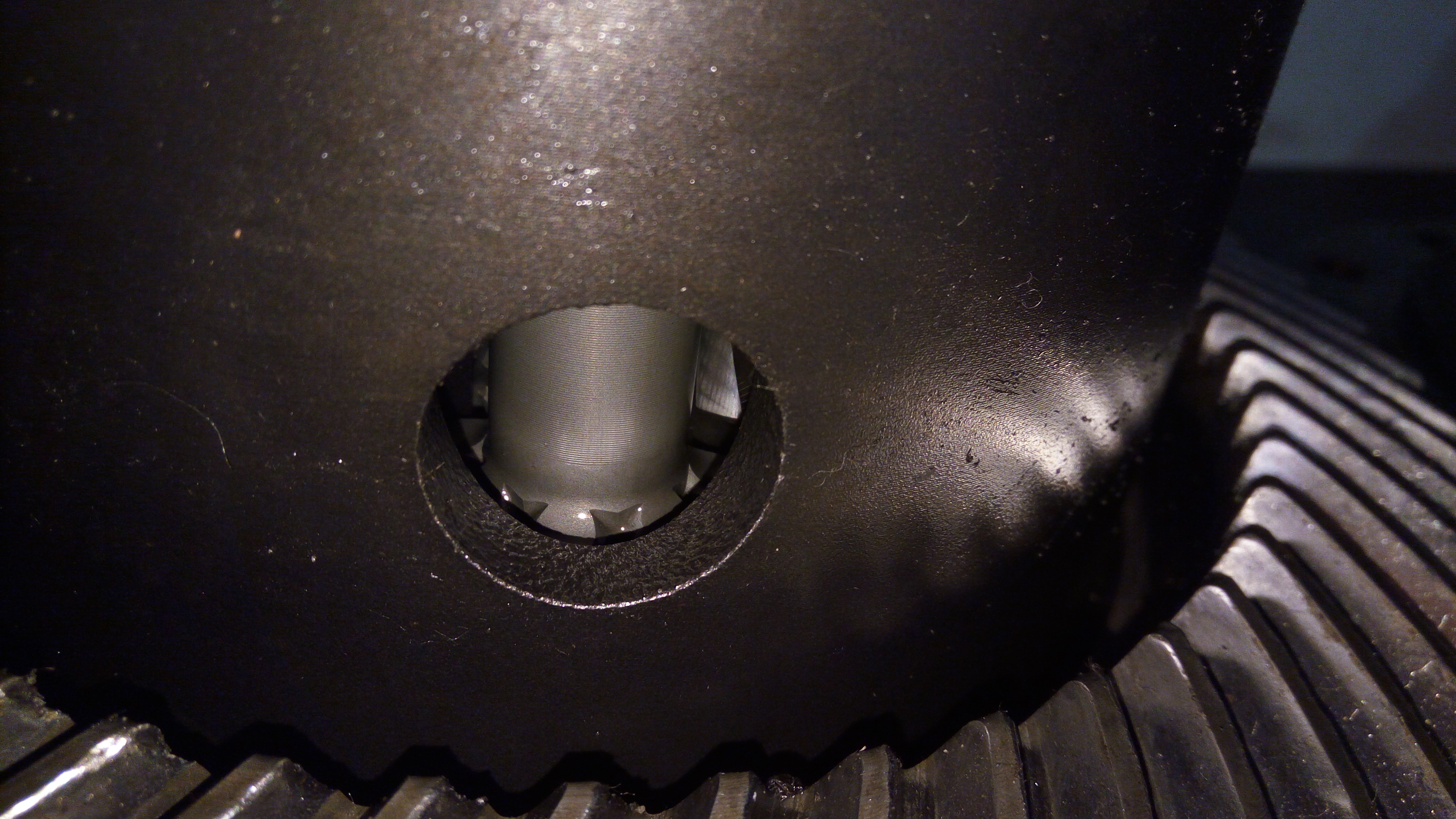

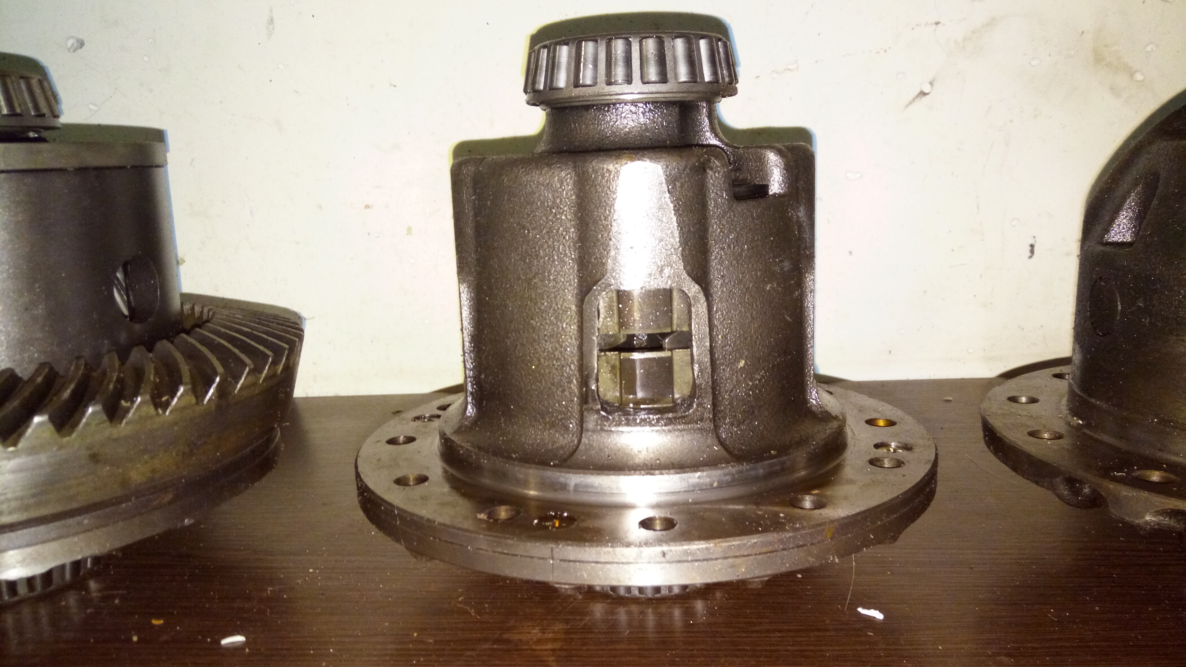

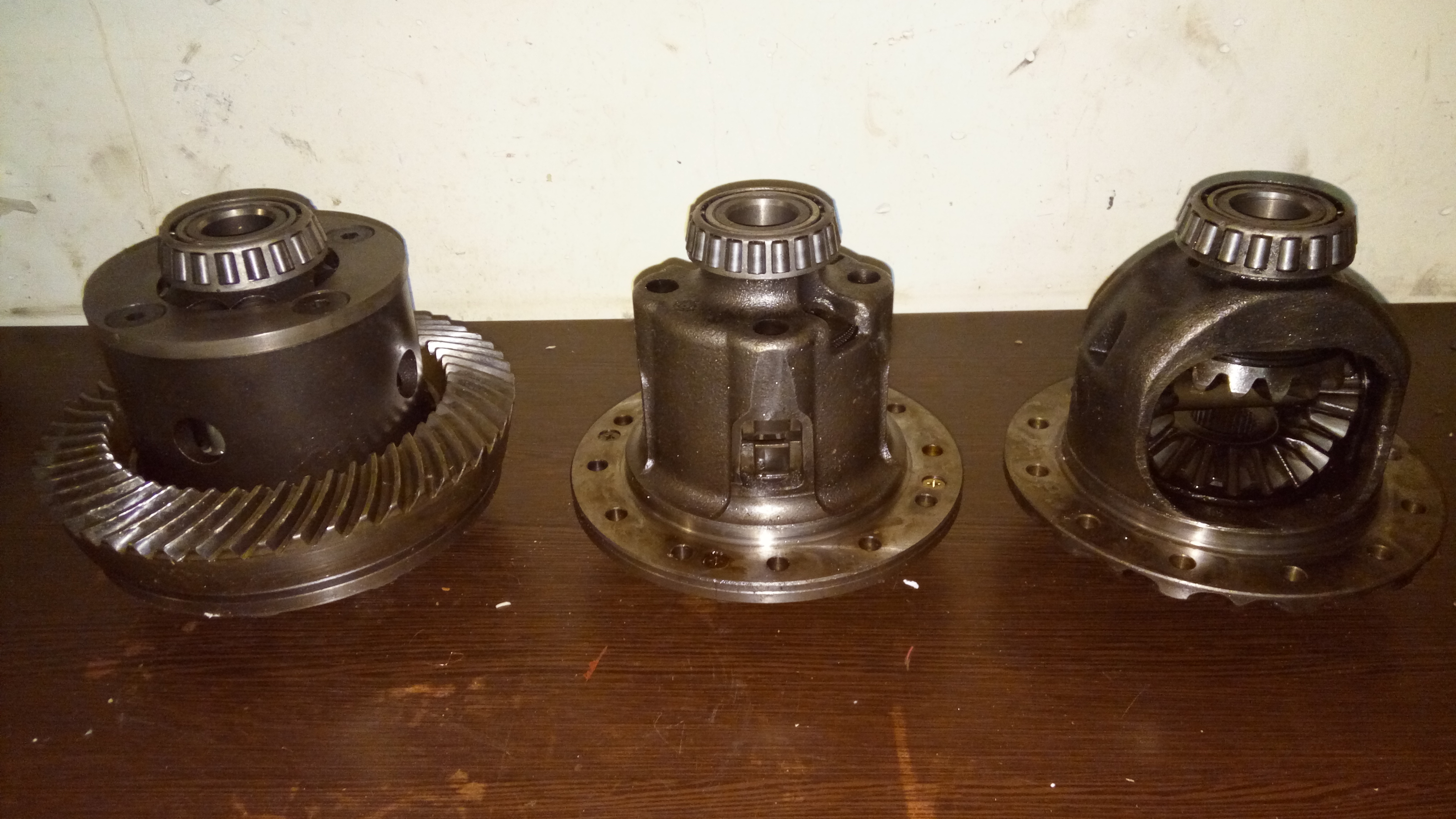

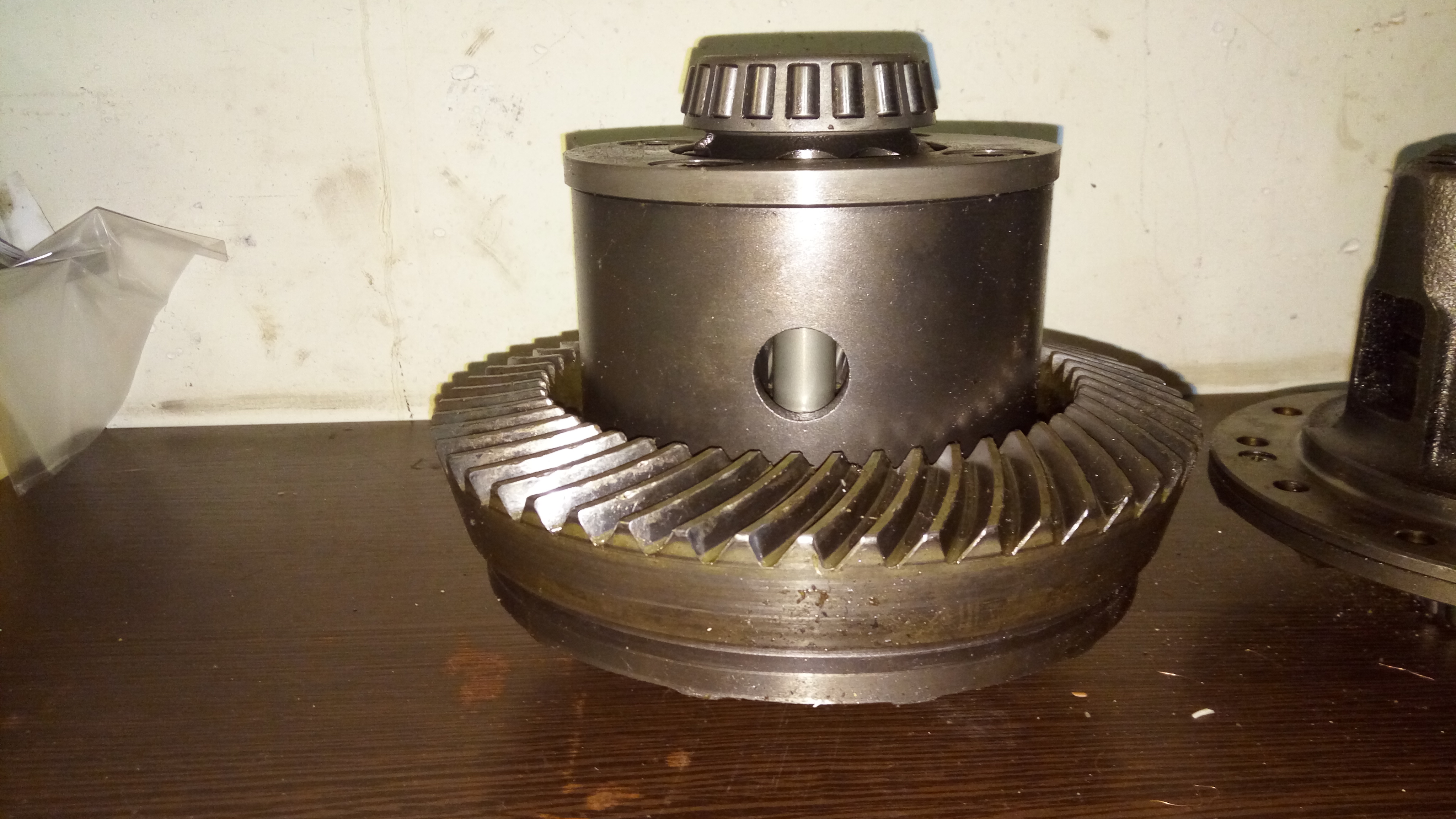

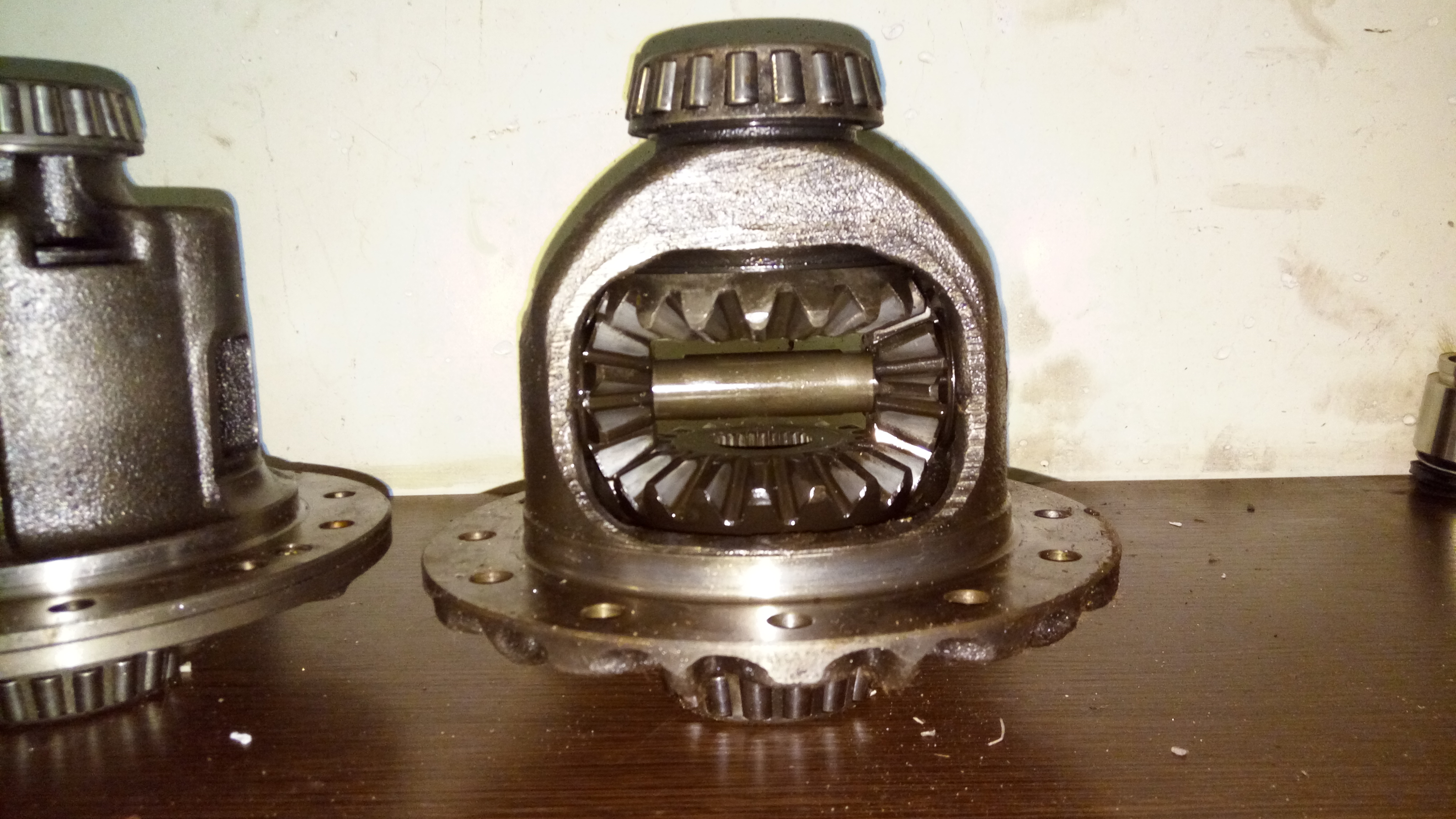

Если рассматривать все года выпусков с 1996 по 2008г (Паджеро Спорт, Монтеро Спорт, Челенджер, Натива, Шогун Спорт), то устанавливались разные виды заднего дифференциала: пустой диф, ЛСД, Гибрид ЛСД. Но в основном шли пустой диф и гибрид ЛСД.
Сфотографировал, слева на право - Гибрид ЛСД, ЛСД и пустой диф.
Пустой диф - 2 сателлита.
ЛСД - диф с фрикционными кольцами (пластинами)
Гибрид ЛСД - диф с дополнительными сателлитами в карманах корпуса

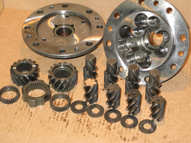

А фото гибридного в разобранной виде есть? Тут основной вопрос, является ли гибрид торсеном или фрикционным? А может торсен с фрикционами :%): и поэтому он гибрид?
Пустой диф - 4 сателлита.
А где 4 то? Я увидел только 2 сателлита и 2 шестерни полуосей.
БелыйВолк
Сообщения: 192
Зарегистрирован: 31 окт 2010, 03:13
Мой автомобиль(и):: MPS - PATTAYA
Откуда: Киев
Благодарил (а): 24 раза
Поблагодарили: 117 раз
Сообщение БелыйВолк »
Sfinks писал(а):А фото гибридного в разобранной виде есть? Тут основной вопрос, является ли гибрид торсеном или фрикционным? А может торсен с фрикционами :%): и поэтому он гибрид?
Гибрид Торсен, фрикционов нет.
В разобранном виде похож на этот.
Верно, 2 сателлита, опечатался.

Сообщение asferrum »
Вроде дырки в гибриде есть.
Значит он маслом смазывается?
Гдето тут,ктото писал,что там все герметично,а внутри хрень на весь срок службы рассчитанная.
Бред?
Блин! А нафига тогда в мурзилке пишут, что в гибрид масло с ЛС присадкой лить?
asferrum писал(а):Вроде дырки в гибриде есть.
Бред?
Это про вискомуфты кто то ляпнул. К нашим дифам вообще никакого отношения не имеет.

БелыйВолк писал(а):Гибрид Торсен, фрикционов нет.
asferrum писал(а):Вроде дырки в гибриде есть.Значит он маслом смазывается? Гдето тут,ктото писал,что там все герметично,а внутри хрень на весь срок службы рассчитанная. Бред?
Sfinks писал(а):Это про вискомуфты кто то ляпнул. К нашим дифам вообще никакого отношения не имеет.
В наличии Торсена я и не сомневался. Торсен не требует присадок, работает на обычном масле.

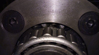

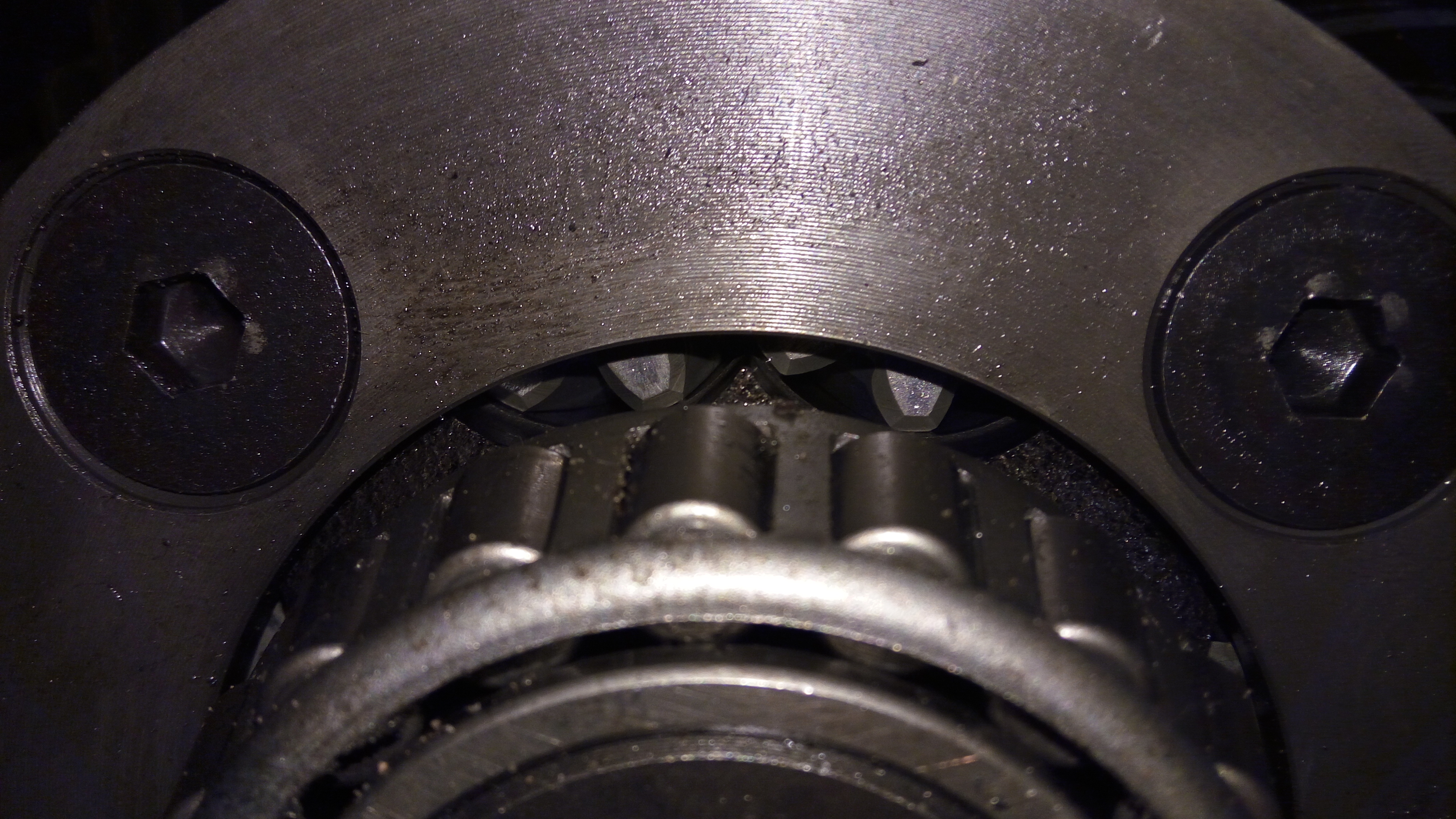

Но вот картинка с сайта Mitsubishi
Тут мы видим маленькую вискомуфту! Отсюда и возникают вопросы. Такой ли диф стоит на МПС первого поколения? Открытая или закрытая вискомуфта? Открытая смазывается общим маслом, закрытая со своей жижей, как в суперселекте.
Toyota Corolla Cross Hybrid
leone
Сообщение leone »
Если это именно вискомуфта, то, естественно, своя жидкость ПМС . Не путать с синдромом))
Другой вопрос, что выше уже расписали типы дифов на мпс1. Нету среди них такого

Сообщение Sfinks »
Тут однозначно видно фрикционный диск. А наличие вискомуфты- вопрос открытый. Вискомуфта- это герметичная муфта, с залитой внутрь особой жижей, меняющей свою вязкость при перемешивании. Фрикционный диск снаружи такой муфты не нужен, все диски внутри, и их там должно быть много.
Вопрос необходимости ЛС масла в гибрид, остаётся открытым.

БелыйВолк писал(а):Если рассматривать все года выпусков с 1996 по 2008г (Паджеро Спорт, Монтеро Спорт, Челенджер, Натива, Шогун Спорт), то устанавливались разные виды заднего дифференциала: пустой диф, ЛСД, Гибрид ЛСД. Но в основном шли пустой диф и гибрид ЛСД.
Спасибо за фотографии! :*THANK*:
Теперь все стало на свои места.
