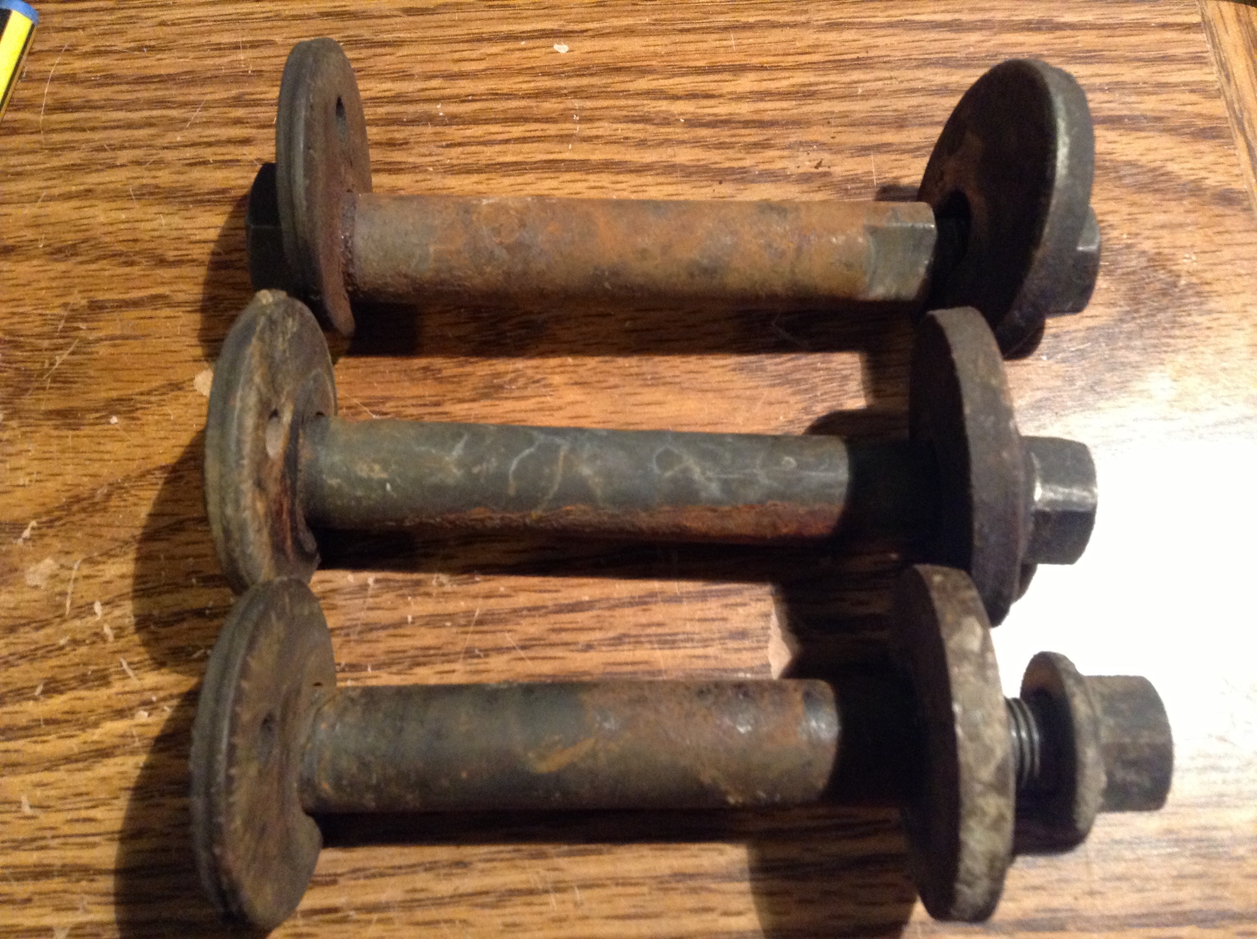

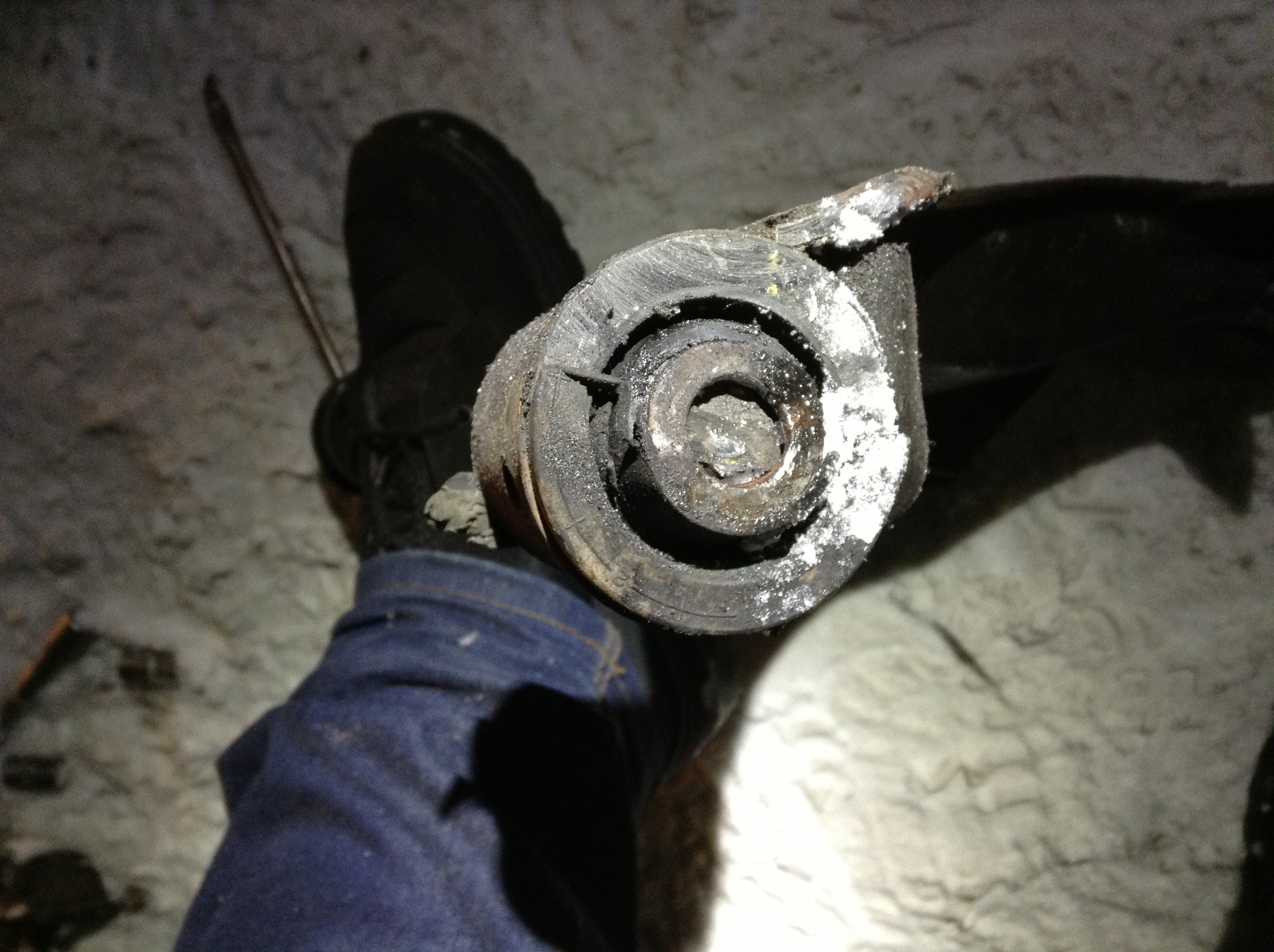

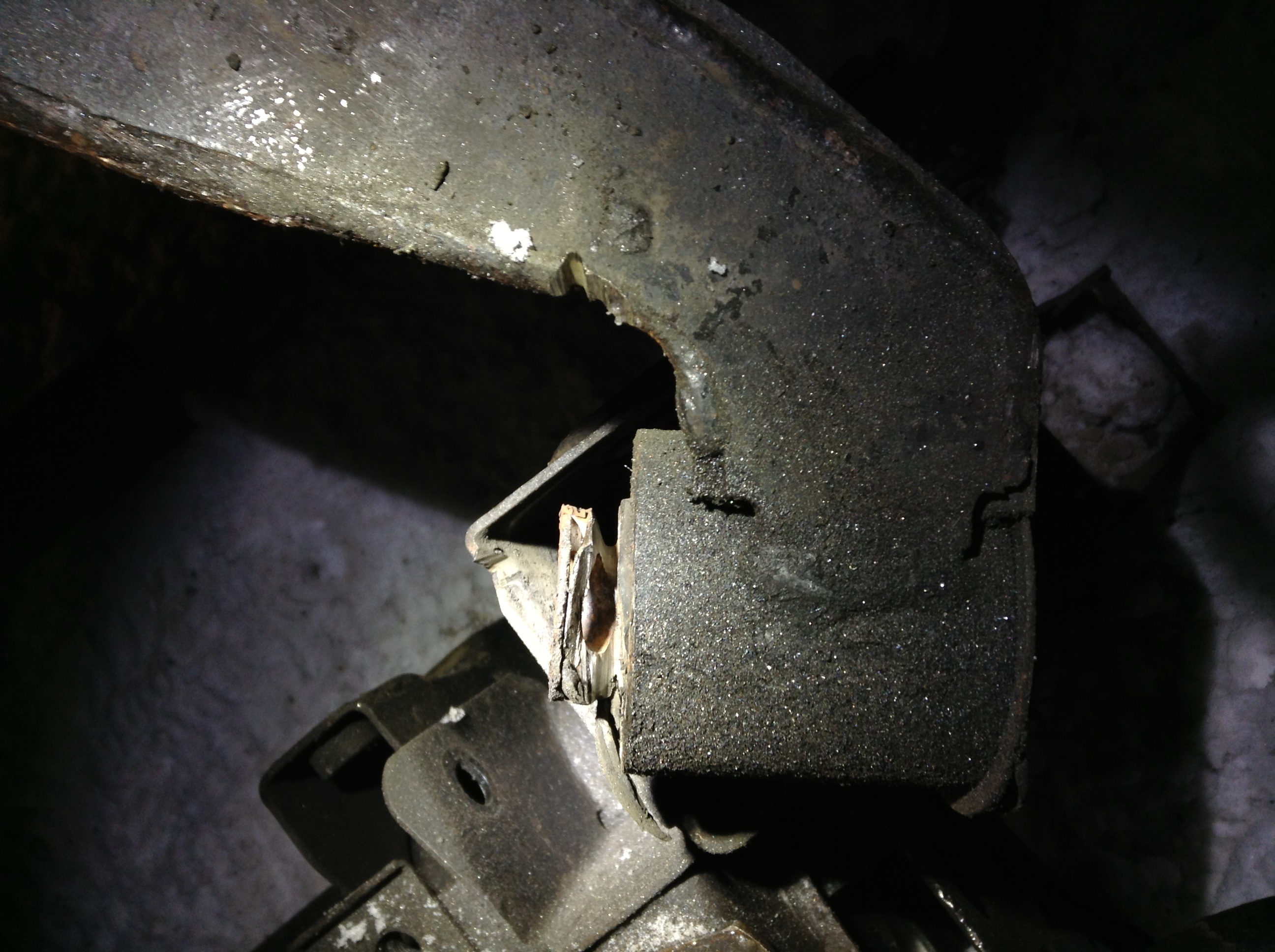

Всем доброго времени суток!!
наконец закончилась моя история с закисшими болтами и я сделал геометрию))
одно могу сказать точно: отмачивать болты нигролом и прочей жижой дохлый номер. ИМХО те кто говорит что могло отмачивание, у тех болты были не закасшие.
тоже самое могу сказать про выбивание перфоротором,
на все это у меня ушло больше месяца, результат "0".
на фото видно что жижа которой пытался отмочить не проникала в болт вообще.
в итоге потеряв кучу времени преобрел сабельную пилу Краун и 20 пилок "де вольт" выпилил все закисшие болты.
при этом переднии болты на передних рычагах открутились без проблем и были как новые, без намека на коррозию, и это для меня осталось загадкой.
после распиловки сайленты выжигал паялкой, запресовывал в тисках.
по времени на все ушло 2 дня неспешным темпом, можно было быстрей.
по деталькам итого:
4 болта и 4 сайлентблока назад (пречем задние сайленты все одинаковые, чтобы не писали на форуме)
2 болта и 2 сайлента, 2 стойки стабилизатора вперед.
10 пилок на пилу и один диск на болгарку.
из неприятных моментов на последнем болту рука соскальзнула с пилы, результат :перелом фаланги на большом пальце ::'(: сборка машины проводилась одной рукой(( и кентом.
из приятных: были установленны проставки 30 перед 40 зад (собственно из-за них все затевалось).
если кому нужно могу в Ате сдать за пиво пилу в аренду, а также расказать весь процесс в деталях))
кусок болта из остатка сайлента еле выбил
