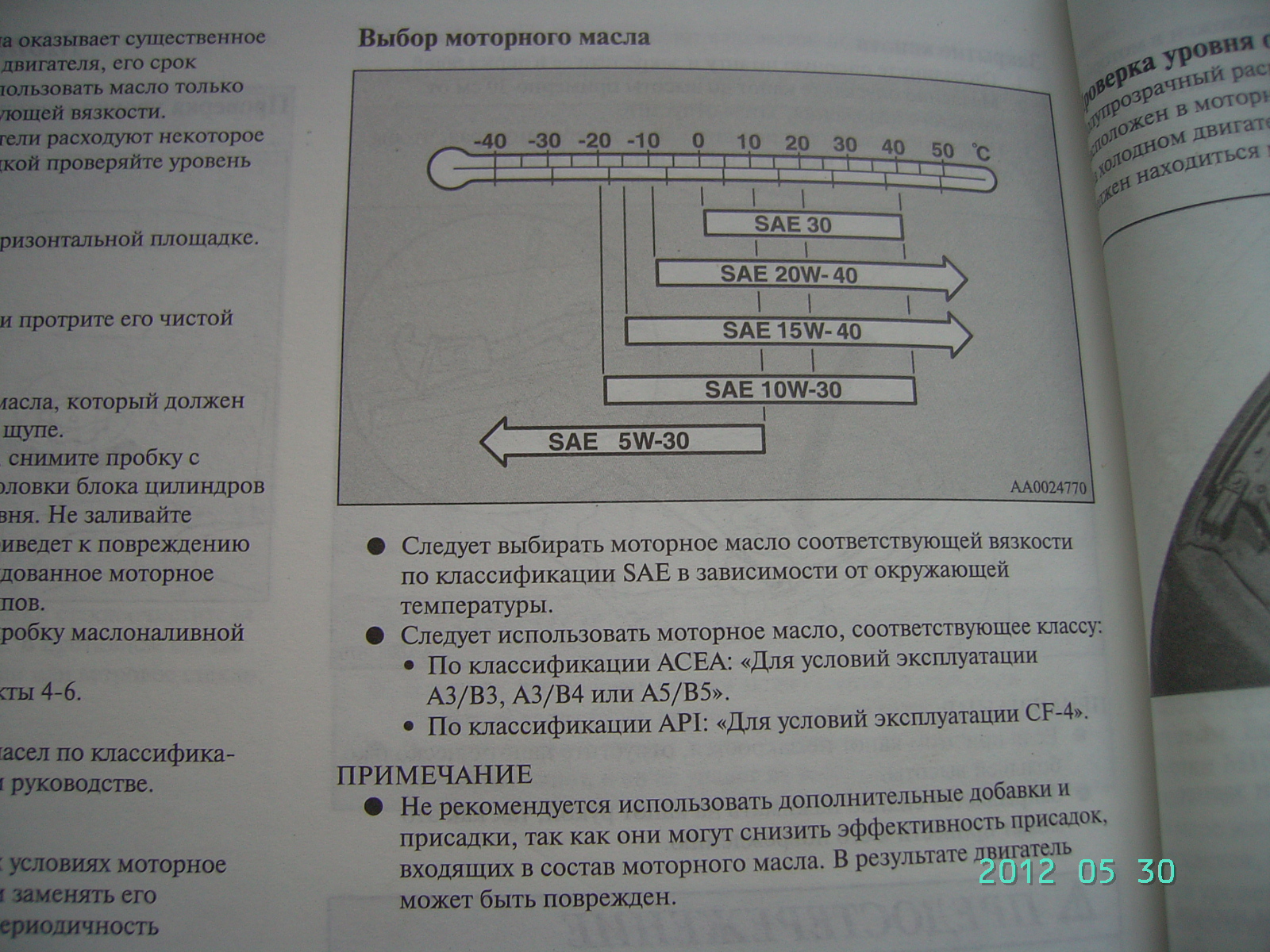

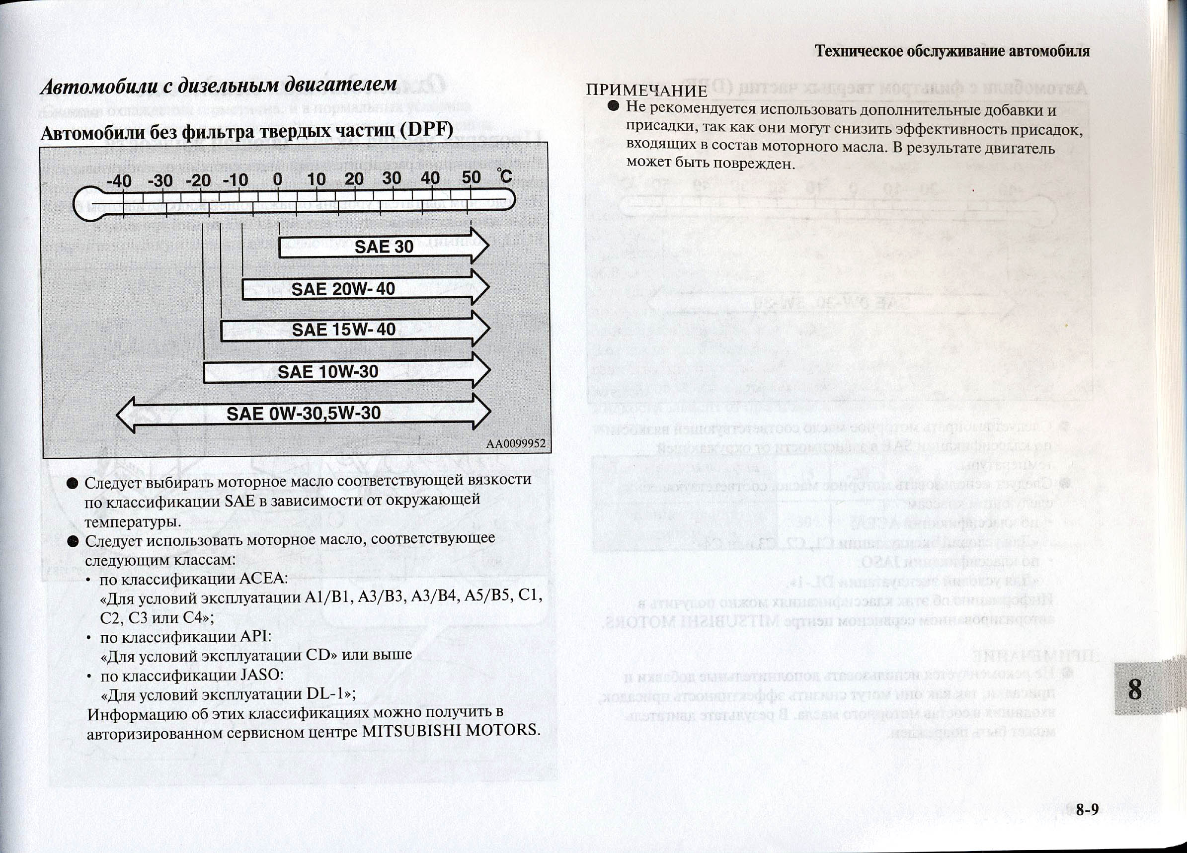

VAZ писал(а):Лично я прочитав заводскую инструкцию делаю однозначный вывод,что надо лить ...w40,
Это откуда следует? Там рекомендуется как 40, так и 30. Да и допуск по API там CD и выше, а не СF и выше. А уж по ACEA вообще что угодно лей.
Так это у вас на П4 инструкция видимо староватая, как его в 2006г. выпустили с тех пор наверное и инструкцию не переиздавали. НМПС с движком 4М41 всё же посвежее 2008г. И там для того же 4М41 уже несколько иная информация.
Как видим, масла ...w30 имеют ограничение по верхнему диапазону, следовательно смысла нет их лить, ну и API уже CF, а не CD, как у вас

А теперь давайте вместе подумаем, почему масло 10W-30 можно лить до +40С, а масло 5W-30 только до +10С. В исправном двигателе температура масла одинаковая и зимой и летом, а тут еще и масла с одинаковой рабочей вязкостью.
Этот вопрос уже обсуждался, пришли к выводу, что это косяк перевода, т.к. в других языковых версиях такого очевидного бреда не было обнаружено. У аутлендеров, кстати, раньше такая же белиберда была написана, сейчас поменяли на нечто типа того, что я привел. Этот вариант хотя бы с логикой дружит.

oasys писал(а):А теперь давайте вместе подумаем, почему масло 10W-30 можно лить до +40С, а масло 5W-30 только до +10С. В исправном двигателе температура масла одинаковая и зимой и летом, а тут еще и масла с одинаковой рабочей вязкостью.
Ну так а кто переводит то? Мартышка крашеная в ночь затраханая не одного технического слова не знающая! У нас такая лажа была с движками Митсу (судовые дизеля) компьютерный перевод это ЖОПА, а переводчик "литературный" походу дЭвушка была и тоже перевела так как ей удобно было... "Если на таблоиде очутился зелёный огонёчек, то это вам укажет о продукте питания с борта в сетях... и т.д." (короче, включение зелёного индикатора указывает о подаче питания на блок автоматики дизеля!!!) Так и параметры масел как хотят так и пропишут. Льём что нравится и ездим не горюем! :*VICTORY*:
Спору нет, в инструкции на НМПС косячёк по маслу 5W-30 действительно имеет место. Но однако, не только в инструкции на Мицубиси, но и в некоторых других авто я встречал заводские рекомендации, когда для авто рекомендованы вязкости ...W30 и ....W40, то для ...W30 имеется приписка, что оно для более низких температур. Х/з почему, но такие рекомендации имеются у производителей, может конечно они остались ещё со старых времён, когда не было масел с хорошими индексами вязкости типа 0W40 и 5W40 (кстати и в табличках то таких масел нет, везде для ...W40 первую цифру почему то пишут не меньше 10, а в вашей аж с 15 начинается). Видимо эти таблички просто перепечатывают из года в год ещё с прошлого века. Кстати сама картинка с вязкостями вообще то и не переводится вовсе, там всё как было с аглицкими буквами, так и осталось.

VAZ писал(а):Х/з почему, но такие рекомендации имеются у производителей, может конечно они остались ещё со старых времён, когда не было масел с хорошими индексами вязкости
Да при чем тут индексы вязкости? Если масло имеет вязкость *W-30, то у него вязкость при работающем двигателе одинаковая и в минус 40 и в плюс 40. Если движок исправен, конечно.
И прогрет! В движке типа "своя" атмосфера, есть вилка температур, от рабочего минимума до рабочего максимума.
