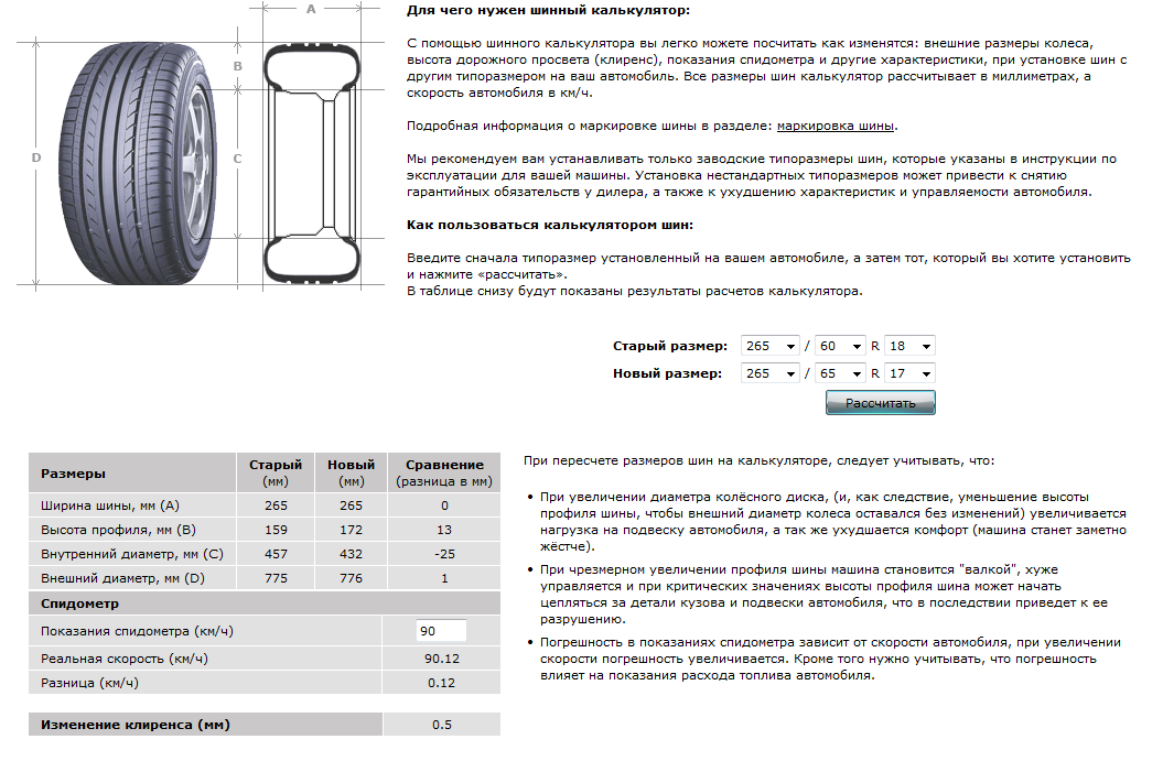

Не Вам, а Виталию из Хабаровска. Вот и задал ему вопрос, почему по его мнению, уже "не честно", т.е. разница в углах сразу будет. Пока он на этот вопрос не ответил. В моём понимании при данной перестановке меняются углы, для чего выкладывал ссылку на пред-ей странице, где есть схемы по углам.Alex Sam писал(а):Я так понял это ко мне вопрос? Это как раз не я сказал, а ВиталийLebed писал(а):P.S. Писал уже- штатная. Ты же сразу сказал- "не честно при переходе с R18 на R17". Почему? Разъясняй.
А я прошу технических разъяснений от тебя, как и на что в развале и схождении колес влияет смена 17 дисков на 18. Давай уж проясним до конца этот технический вопрос.
Разумная достаточность по регулировке развала/схождения по мне - на новой после прикатки 3-5 тысяч промазать болты и, соответственно, сделать развал. Далее проверять раз в год-два (никак не привязываясь к смене колес), регулировать по необходимости. Ну и болты через пару-тройку лет посмотреть (все же мажут разной химией, как и сколько она продержится - х.з. Я вот болты поменял и медным Вюртом намазал года 2 назад, следующим летом залезу гляну что там с болтами происходит).

Ранее писал:
Потерпите месяцок, бумага с цифрами замера вещь упрямая)))Lebed писал(а):...Могу предложить след-ий вариант по распечаткам:
-R18 лето на R17 зима (новые),
-R17 зима после 500-1000 км (покрышки новые, обкатаю и отбалансирую),
-R17 зима на R18 лето.
Устроит?
Правда, лето R18 планирую новое, но это не проблема- сначала замерюсь, а переобуюсь потом. Кстати! Будет 2 замера на R18!
Так устроит?

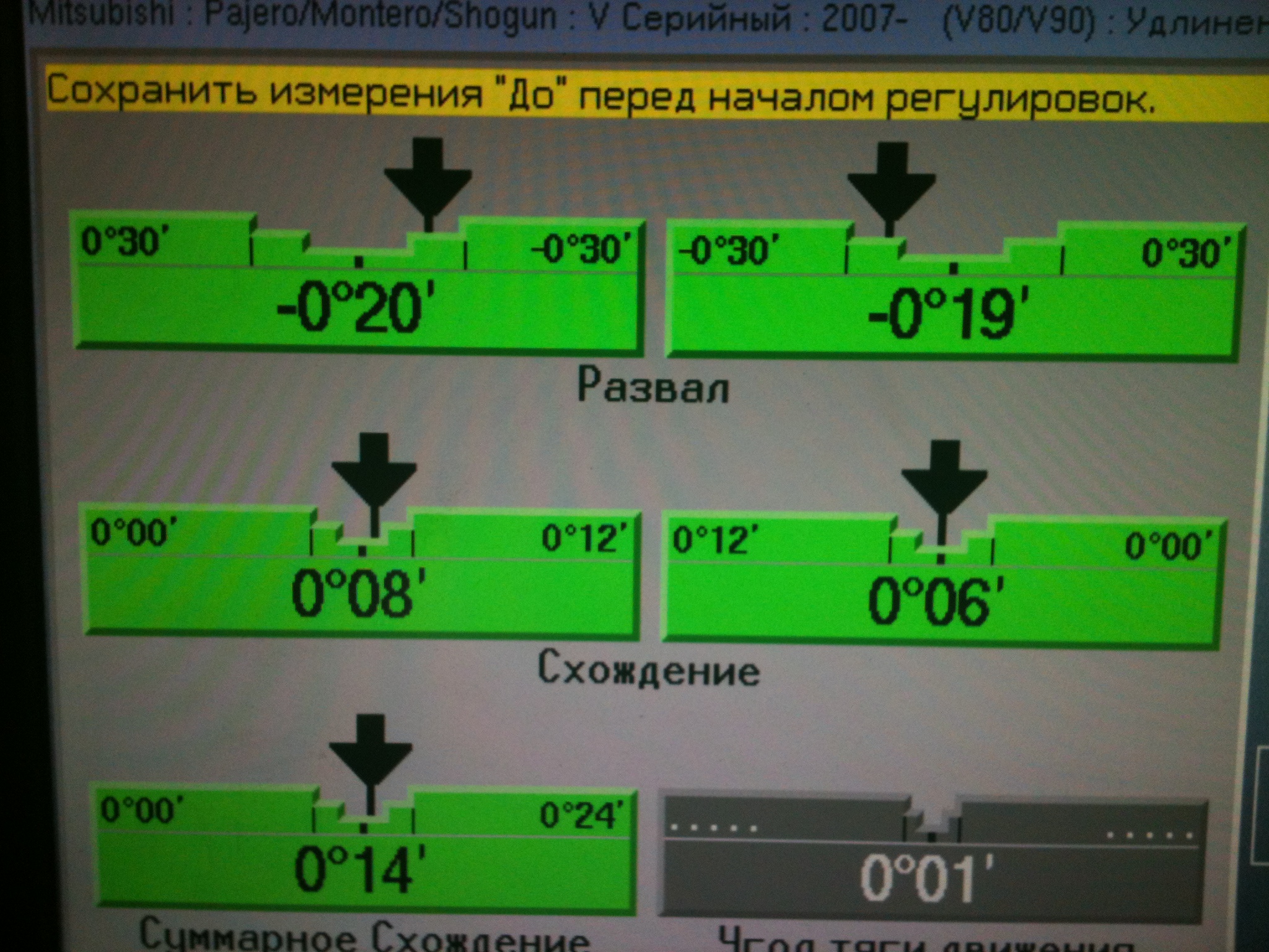

Вот и я вступил в борьбу с закисшими болтами. Сегодня делал повторно развал. Месяцем ранее пытались сделать но поддались лишь передние болты(все четыре), задние прикипели намертво(опять же все четыре). Заранее были куплены болты, гайки, шайбы и сайлентблоки.
Пилили болгаркой : на нижних рычагах через сам сайлентблок( отпилили довольно быстро без особых проблем); на поперечных - снаружи, насколько можно ближе к входу болта в рычаг. С последними пришлось помучаться: доступ затруднен мешают многие элементы подвески , лучше сразу отсоединить привод от поворотного кулака и отвести его в сторону. После пиления вытягивали рычаг из кронштейна по диагонали( после ослабления развального болта в кронштейне слегка расширяется внутреннее пространство). На все ушло не менее 4 часов(хотя думал получиться дольше). Интересовался у мастера, есть ли данная проблема на других авто. По его словам такой гемор в основном только у паджеро и именно на развальных болтах. Все болты смазали какой то синей густой смазкой ( по его рекомендации вроде как идет на крестовины ) . Проблема с закисанием ИМХО все таки связана с формой болта( проточка по обеим сторонам по оси), соответственно между сайлентом и болтом присутствует весьма большая полость, в которую и набивается всякая гадость. Поэтому основной принцип набить эту полость густой смазкой которой будет трудно покинуть ее.
И основной вывод надо смазывать чаще. Я раньше сомневался , а теперь готов развал делать хоть три раза в год лишь бы не сталкиваться с этим гемором.
Цена вопроса составила 5000 замена болтов + 1200 развал.
Смазку болтов обозначили в 2000.

Забыли написать сколько лет машине и когда последний раз делался развал
Pajero 3, 4М41, 2004г 5-дверный

Мащине 3 года, пригнана мною с Германии, 3мес назад, соответственно развал делал впервые. До меня болты думаю не смазывались. Думаю вряд ли у них там что то закисает ( лезть нечему грязи почти нетleon76 писал(а):Забыли написать сколько лет машине и когда последний раз делался развал

Я правильно понимаю? 3 месяца назад развал делался и болты крутились а сейчас нет?

3 мес назад пригнал. А развал попытался сделать месяц назад после замены пружин. Передние крутились, задние нет. Заказал болты, шайбы, гайки, сайлентблоки на зад. Позавчера поменял.leon76 писал(а):Я правильно понимаю? 3 месяца назад развал делался и болты крутились а сейчас нет?

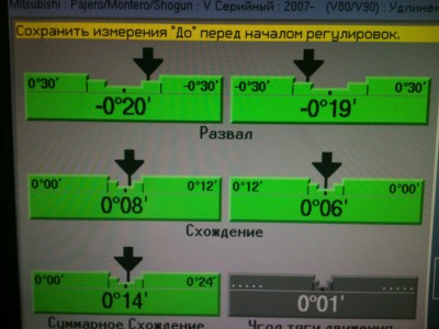

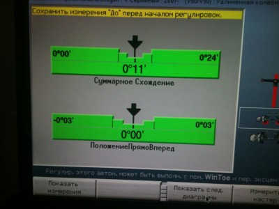

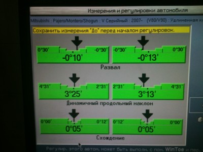

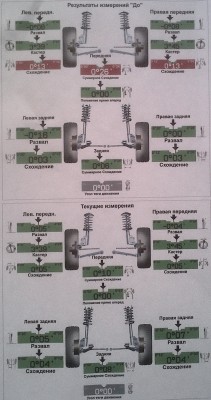

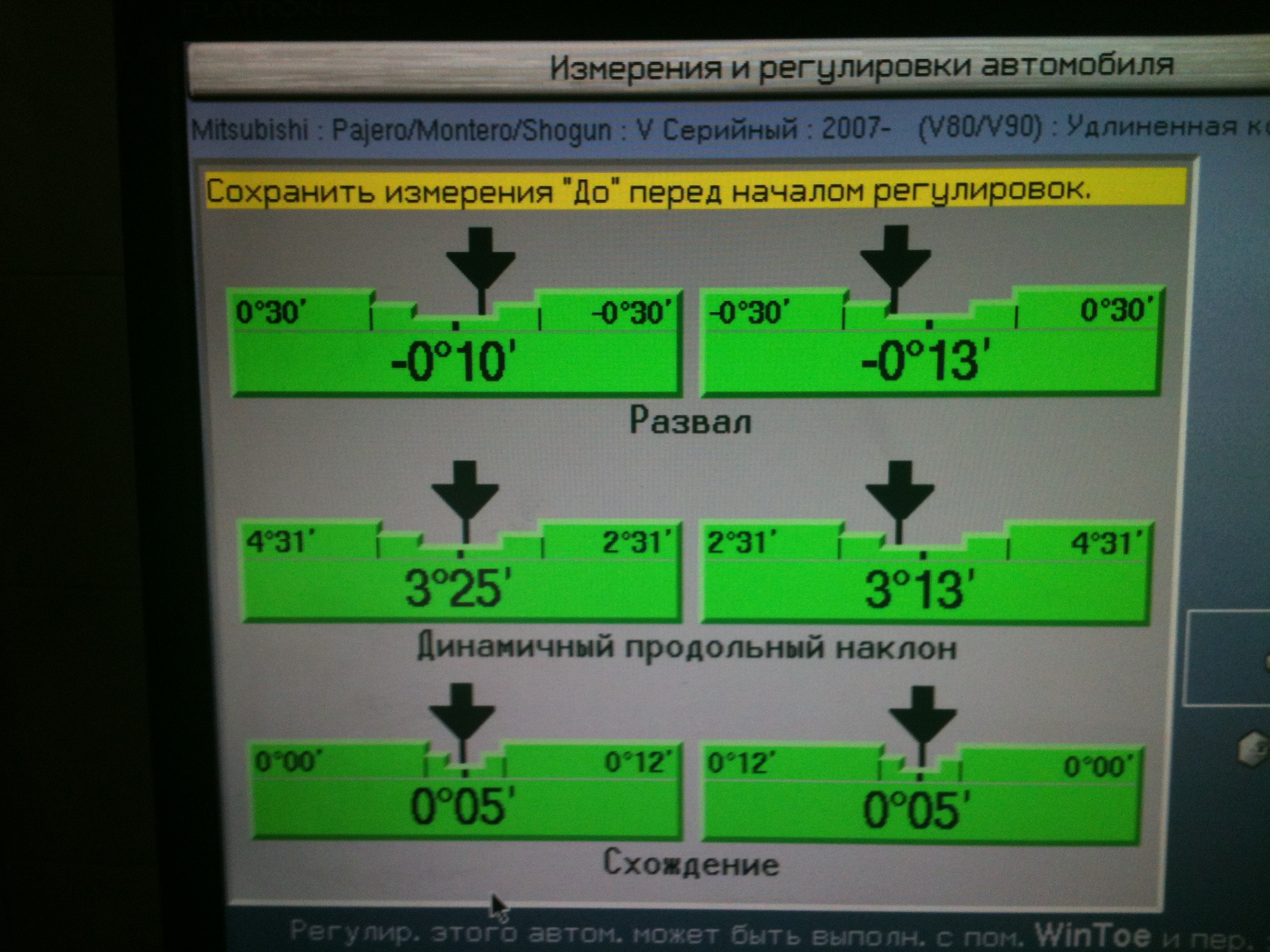

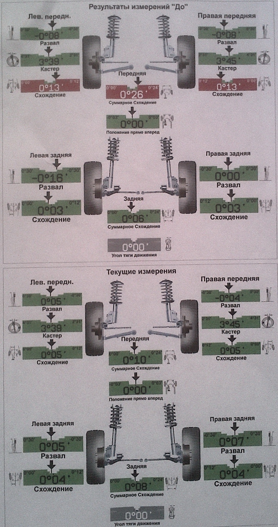

Почитал тут прения, видимо в голове по развалу и засело.
Заехал на днях в сервис к знакомым (по вообще другому вопросу), смотрю-стенд развала пустой. Развальщик был на месте, ну и глянули, успокоения ради.
Вот результат (до и после, соответственно): Развал-схождение делал сразу после смазки болтов в июне!!! этого года. Бездорожья нет (грейдер и "город без дорог" есть), резина мягкая шоссейка и т.п.
А схождение "ушло". Но по оЧуЧениям все в порядке было. Как то так.
Андрей обещал
. Думаю, результат будет аналогичный.Lebed писал(а):...За мной бумаги с результатами замеров. Уж поверьте, выложу в обязательном порядке...
Лучше быть, чем казаться.

Как-то оно ушло уж очень симметричноvector-n писал(а):А схождение "ушло"
П4 3.0 Ult 2018, VW Tiguan S&S 2.0TSI(170) 2011
CJIaB9IH113rus
- Сообщения: 138
- Зарегистрирован: 27 июл 2013, 08:19
- Двигатель:: Дизель
- Откуда: Саранск
Re: про подвеску.( закисание рег. болтов)
+ 1. Может в прошлый раз (или в этотAlex Sam писал(а):Как-то оно ушло уж очень симметричноvector-n писал(а):А схождение "ушло"А не осталось с летнего развала данных? Тут ведь и от мастера многое зависит.
