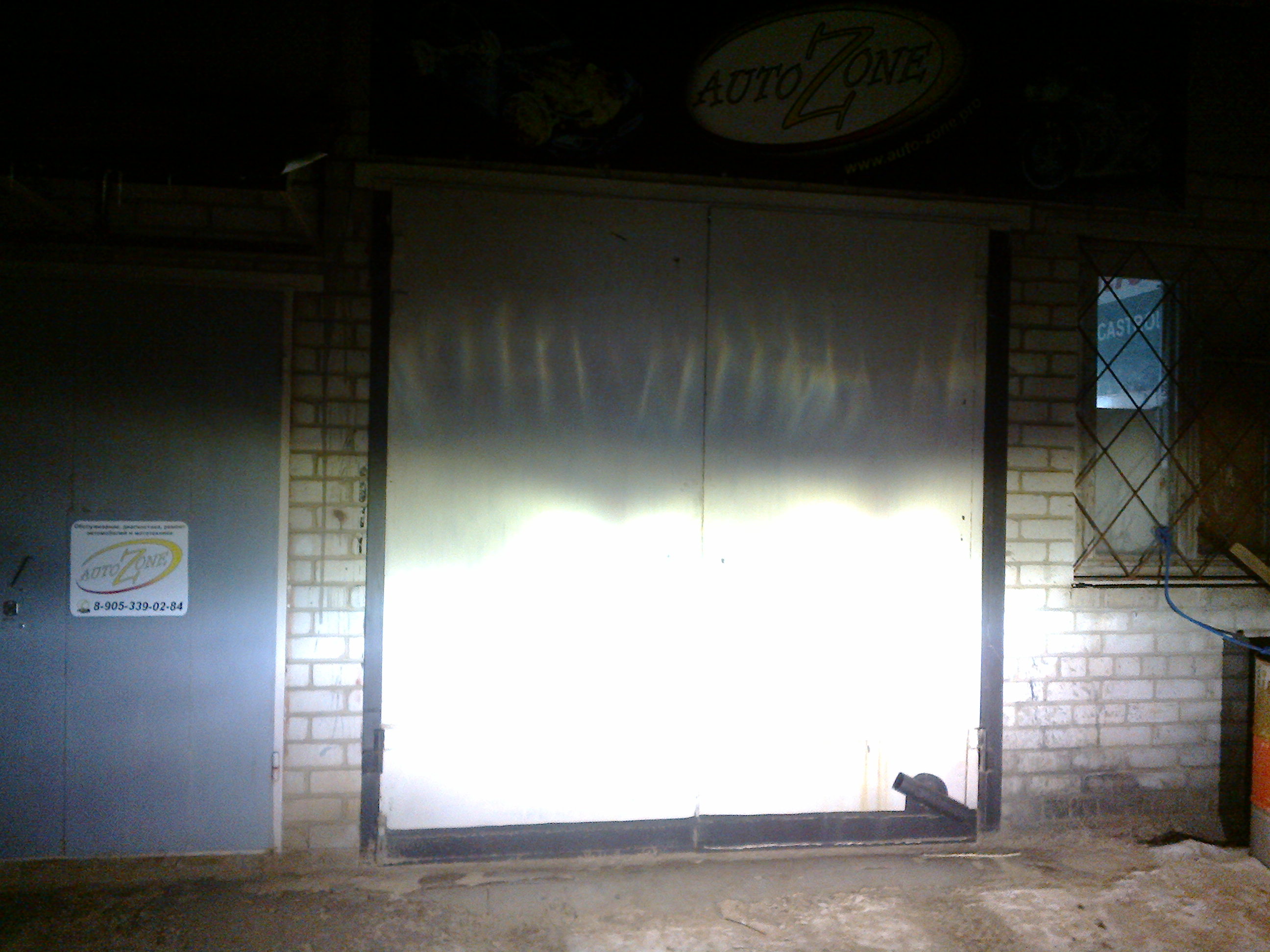

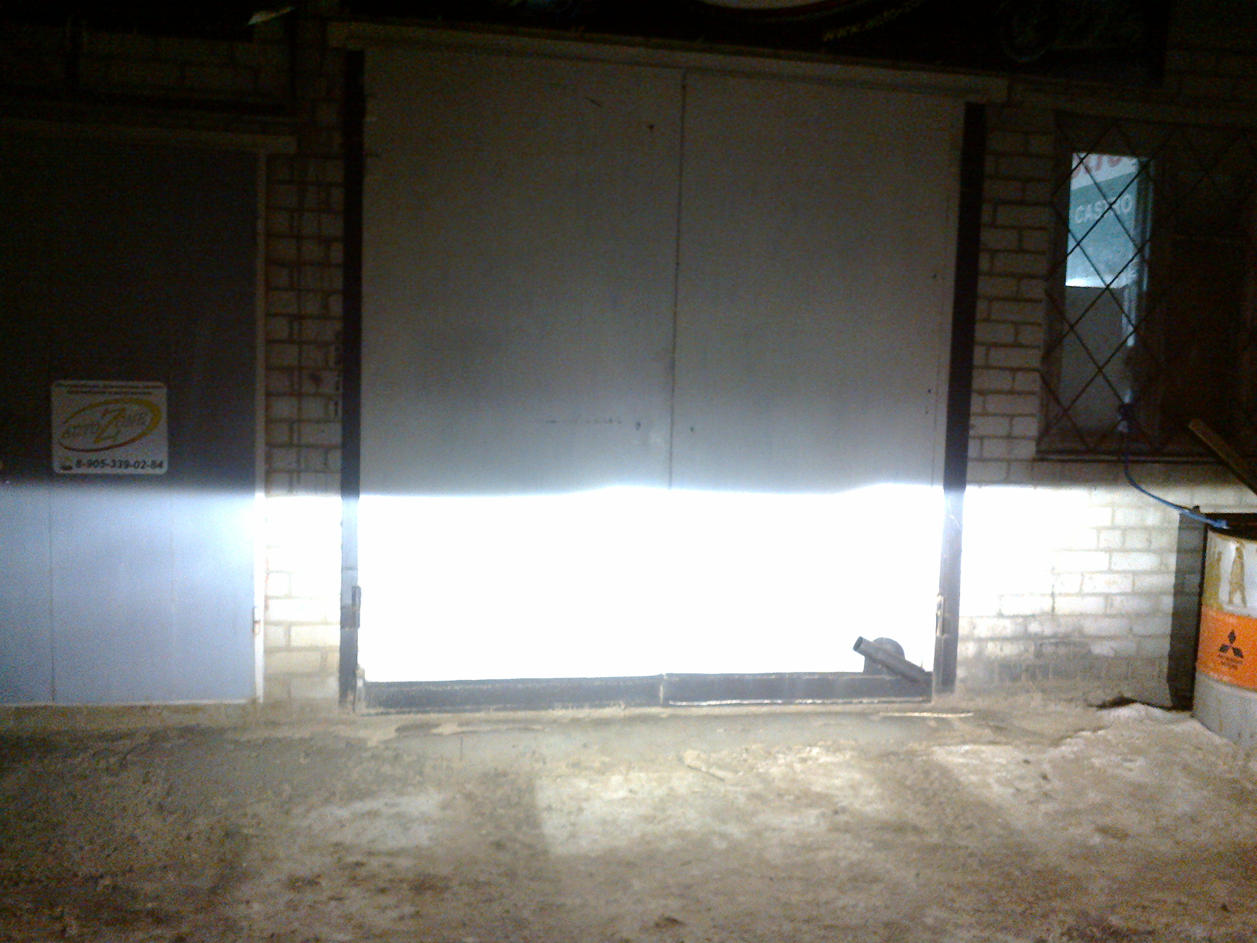

Добрый вечер!
Расскажу свой опыт по улучшению света фар.
Давно уже не хватало света, стекла (пластик конечно) фар уже помутнели и требовалось что-либо предпринимать! Долго размышлял. Не хотелось "колхозить". Периодически возвращался к этому вопросу, читал форум. Не все, что пишут получается в конечном итоге хорошо - хорошо и красиво только пишут. Помню опыт замены моторчика стеклоомывателя (с сайта driv.......), началось с замены самого моторчика, потом форсунки. В результате оказалась полная лажа и купил оригинал. Цена вопроса фар была выше и поэтому не хотел рисковать. Хотел изменений меньшими затратами.
Первом делом установил более мощные (типа 55 ватт) но + 100% света. Конечно визуально было немного лучше, но когда свет г... от этого мало толку.
Второе решил отполировать стекла......, но что-то меня остановило.
Стал читать о колхозном би-ксеноне. Нашел вариант покупки на eBay....Но в этот момент заказывал в Китае катушку для спиннинга, которую прислали разбитой и это меня остановило наверное.
Но тут, как говорится помогло несчастье - ДТП. Вот кстати если интересно. Соответственно встал вопрос замены фар. Зачем менять шило на мыло. А так как в голове уже был информация, то решил обратиться к Fox, тем более отзывы были положительные. Главная проблема - живу в Волгограде. Настораживала доставка и соответственно сохранность при доставке. Кому принадлежит риск повреждения. Кстати при получении груза транспортная отказалась от вскрытия. Сказали, что если бы заказали специальную упаковку для стекла, то тгда бы они отвечали за груз, а так типа мот проблемы.
К сожалению евро уже было не 44 рубля и цена уже за пару фар FOX была существенная. Если интересно, то могу сказать в личку. Но как говорится скупой платит дважды - решил купить. Перевел аванс перед Новым годом и с горя уехал кататься на лыжах. Приехал, фары были готовы, перевел остаток и через несколько дней получил в транспортной компании долгожданный "подарок". Упаковано было хорошо, доехало без повреждений.
Так как предстояло немного заменить бампер, крыло покрасить. Запчасти тоже не все вовремя пришли - результате фары подключал мой мастер только сегодня.
Итак какие вывод:
Свет можно увидеть на фото- правильный он или нет Вам судить
Для меня пока все туманно, так как на ксеноне не катался. В темное время суток тоже не ездил, поэтому настоящий тест будет позже. Конечно сравнивать со светом старых фар нельзя, это другой уровень.
Но в бочке меда есть и ложка дегтя. (Пишу со слов мастера, может быть будут какие-то неточности, если необходимо смогу уточнить)
1. При установке фар включался только ближний свет фар. Долго разбирались. Оказалось в левой фаре диод неправильно был установлен. Переделали
2. Переделали, а левая фара криво светит!!! Оказалось лампочка в гнезде просто болтается. После долгих мучений исправили ситуацию. Оказалось лампочка должна проворачиваться в цоколе и фиксироваться. Но в этом цоколе какие-то скобы были неправильно сделаны и т.д. Честно говоря не важно. Фары стоят не 1000 рублей и посылать такие .....какие комментарии!? В Нашей стране надо все проверять самому, к сожалению транспортная удаленность не дала возможности показать недоделки лично, именно недоделки. Жаль, такие моменты портят общее впечатление.
О тестах на трассе отпишусь позже.

Алексей В-д.

Алексей В-д.
Сообщения: 302
Зарегистрирован: 20 апр 2008, 21:37
Откуда: Волгоград
Re: Хреновая оптика, пути решения проблемы...
Сообщение Алексей В-д. »
DEXIST писал(а):
Алексей В-д. писал(а):[youtube]https://www.youtube.com/watch?v=LY4xATGQy5w[/youtube]
Странно что так получилось, многие заказывали у Fox-a фары (вроде проблем не было).
У меня тоже его стоят (все идеально)
Думаю просто случайность (ну новый год как никак ::-D: )
Странно, вот здесь написано, что Вы сами колхозили : http://pajero4x4.ru/bbs/phpBB2/viewtopi ... &start=285
В конце станицы написано, что устанавливали китайские.
"Меня терзают смутные сомнения"...
В моем случае главная проблема - чтобы заменить лампочку, то надо снимать фару. "Колхоз дело добровольное"...

Алексей В-д. писал(а): Итак какие вывод:
Спасибо за отзыв.
Кстати, мастер так и не перезвонил мне. А я ждал.
Внесу некоторые поправки и разъяснения.
1. Диод там всего один. По схеме диод, это - "перемычка" между дальним и ближним. Он нужен для того , что бы не прекращалось питание блоков розжига при переключении на дальний свет (см.схему). Действительно, сам диод установлен в жгут выходящий из левой фары, но установлен таким образом, что его полярность можно менять т.е. вытащил из разъёма перевернул на 180гр. и засунул обратно.... ВСЁ. Именно это и сделал мастер за что ему особая благодарность.
На всякий случай вот схема доп.проводки
2. Фары были проверены и упакованы в собранном состоянии. Лампы были зафиксированы четко. Стоит учитывать, что при монтаже, скорее всего мастер устанавливал блоки розжига отдельно от фары и скорее всего он не обратил внимание, но то лампа потеряла свою фиксацию во время отключения/подключения блока розжига.
На всякий случай привожу видео ролики как самостоятельно заменить и правильно ЗАФИКСИРОВАТЬ лампу на линзах AL Bosch
На забудьте отрегулировать фары по ГОСТу
Светлых дорог!

f0X писал(а): Спасибо за отзыв.
Пожалуйста!
Я тут не виноват, я сам проявил инициативу и он был в праве звонить или нет. Но я думаю понятно почему он не позвонил - он мастер и решил сам этот вопрос
1. Диод там всего один. ............... ВСЁ. Именно это и сделал мастер за что ему особая благодарность.
Об этом я и говорил - просто неприятный момент
2. Фары были проверены и упакованы в собранном состоянии. Лампы были зафиксированы четко. .......
Об этом тоже написал. Что лампа не была зафиксирована, просто не проверили, пришлось разрабатывать данную конструкцию, та как как первоначально очень трудно было лампу провернуть, т.е. гнездо было не разработано...
Отрегулировали, спасибо
Светлых дорог!
Спасибо

Алексей В-д. писал(а):просто не проверили, пришлось разрабатывать данную конструкцию, та как как первоначально очень трудно было лампу провернуть, т.е. гнездо было не разработано...
Уважаемый Алексей В-д., обратитесь, пожалуйста, к правилам форума а именно к п 2.12.
2. Ограничения на форуме.
2.12. Использовать в своих сообщениях шрифты всех оттенков красного цвета Пользователям, не обладающим статусом Модератора или Администратора.
По теме: вы же не руками лампу в модуле проворачивали?!
От руки ее практически не провернуть в новом модуле (по крайней мере если говорить про Bosch AL), для этого есть высоковольтный разъем блока розжига, с которым эта процедура выполняется за секунды, впрочем на ролике выложенном f0х-ом все это видно. :;-):
