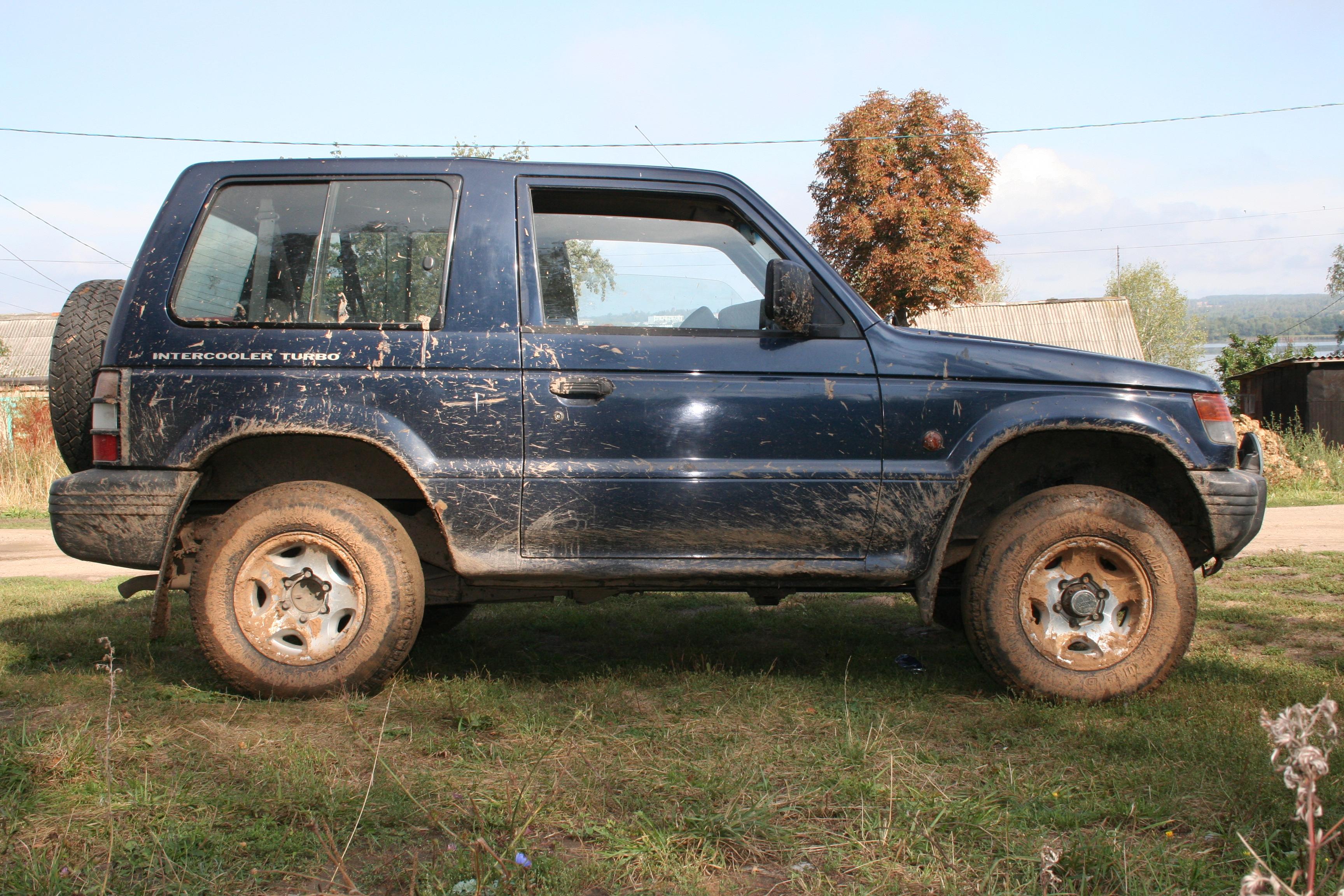

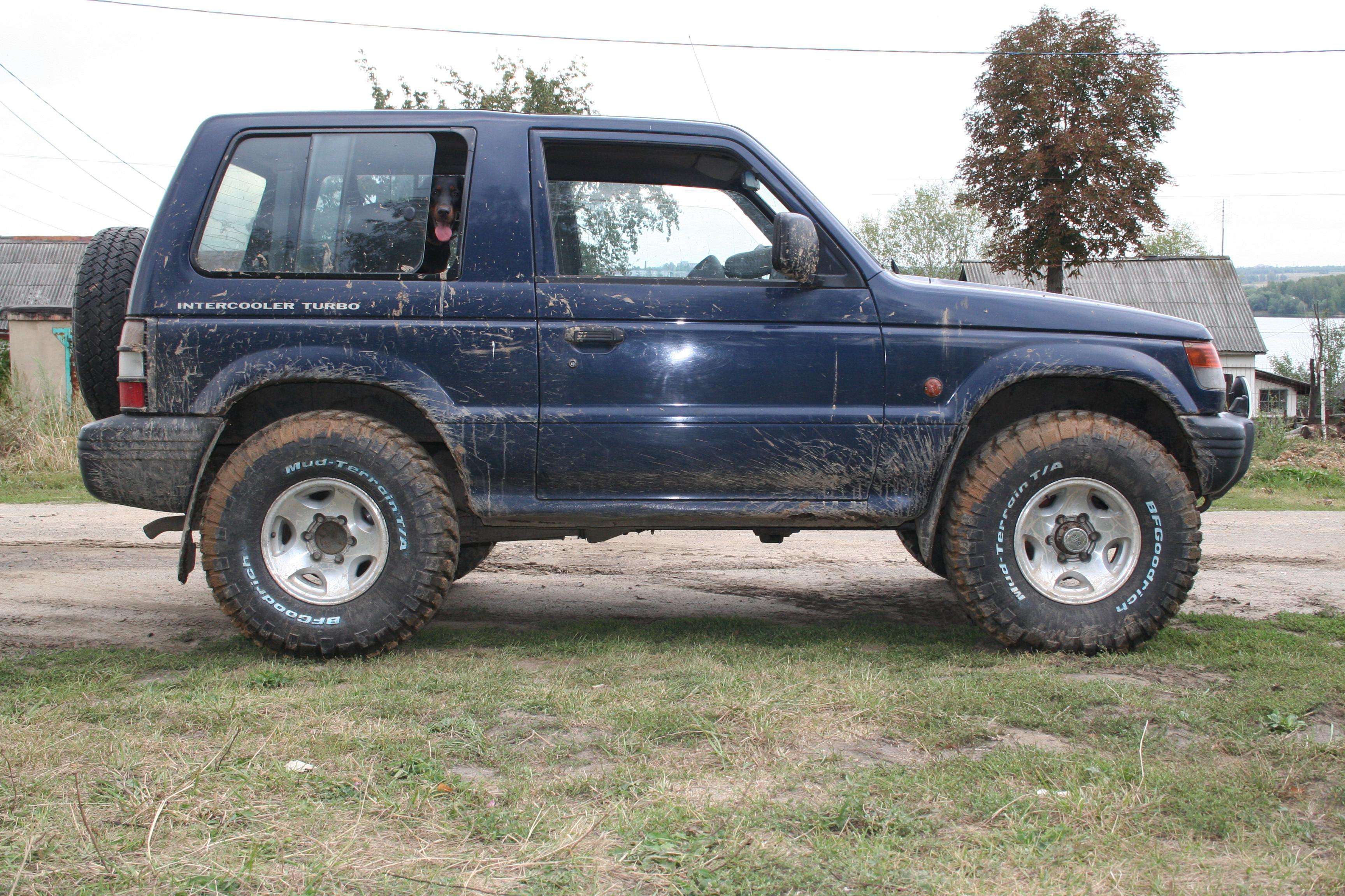

melkiy86
Сообщения: 344
Зарегистрирован: 02 дек 2011, 17:15
Двигатель:: 4M40
Мой автомобиль(и):: Pajero 2 1998г.в. tuning Huber 150л.с.
Откуда: Новый Уренгой
Откуда: ЯНАО НУр
Re: Фото с шинами
Сообщение melkiy86 »
А он изначально рессорный, или кустарно???
P2 "98 рестайл-rebuild, 4М40 Huber, Мех+SS, 285/50R20, MJ600+Sirio 5000, Webasto TTC, eberspacher airtronic.
BAlex
Сообщения: 1959
Зарегистрирован: 28 май 2008, 16:09
Откуда: Москва, Кунцево [199]
Поблагодарили: 53 раза
Re: Фото с шинами
Сообщение BAlex »
melkiy86 писал(а):А он изначально рессорный, или кустарно???
Изначально

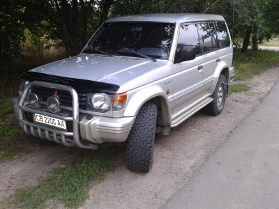

Поставил на штатные 7-ми дюймовки 33х12,5 Ре15. Вылет стандартный.
Но проблем как говорится. Все стоковое кроме задних пружин, стоят от Сафаря, обрезано по 1-му витку. Передок приспущен на торсах ниже нормы, летний вариант так сказать. Единственное это еле-еле дотрагивается до брызговика, резать не буду, сами разберутся.
33х12,5
33х12,5
33х12,5
33х12,5

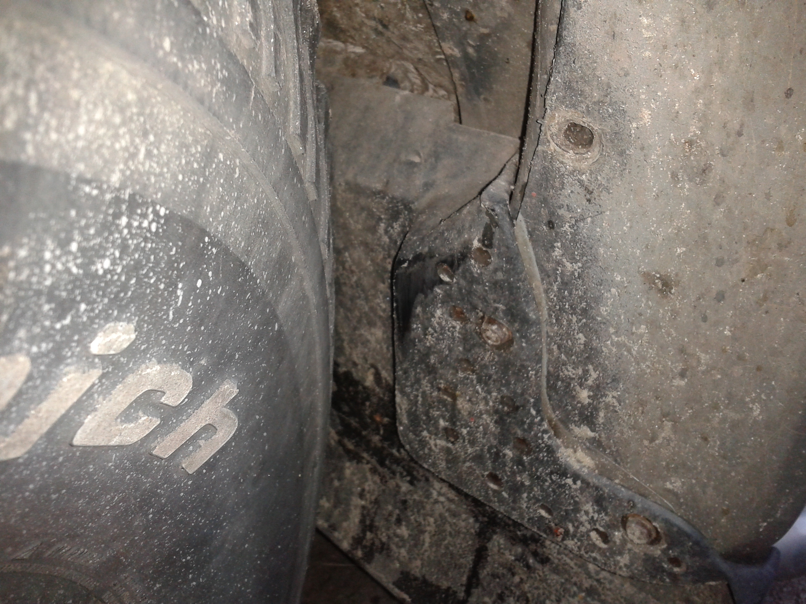

А вот собственно и то место где достают:
п.с. Колеса очень тяжелые, чествуется, теперь наверно созрел на установку рулевого демпфера.
Pajero Wagon 2. 1995 3.5 6G74 . SuperSelect 4WD. 285/55 r18 Yokogamma ATR.

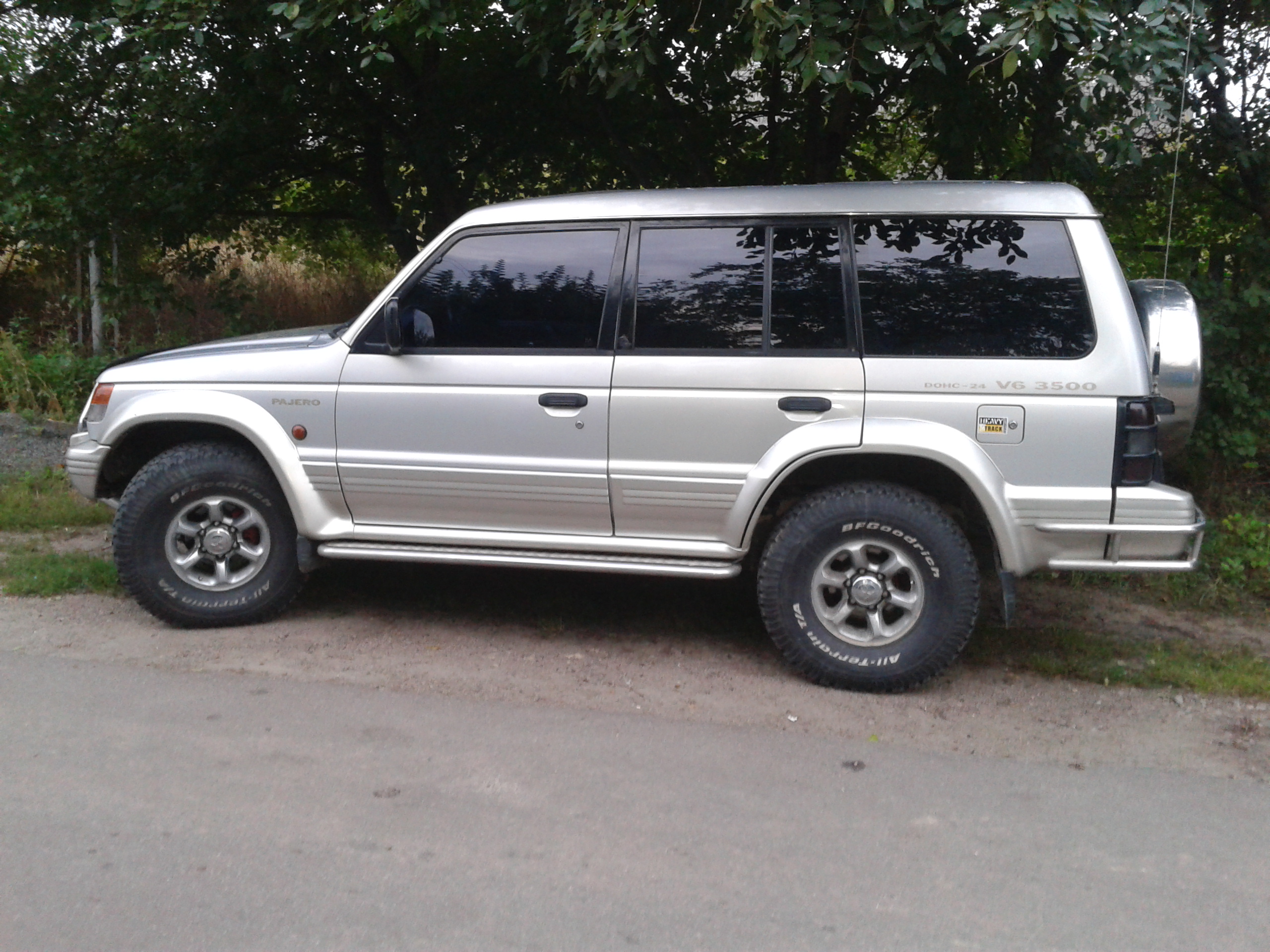

Сообщение Пронич »
Сначала 235\75\15, потом 33\10.5\15
Сзади не трет, хотя пружины сели, а спереди иногда цепляет края бампера при повороте колес на рельефе.

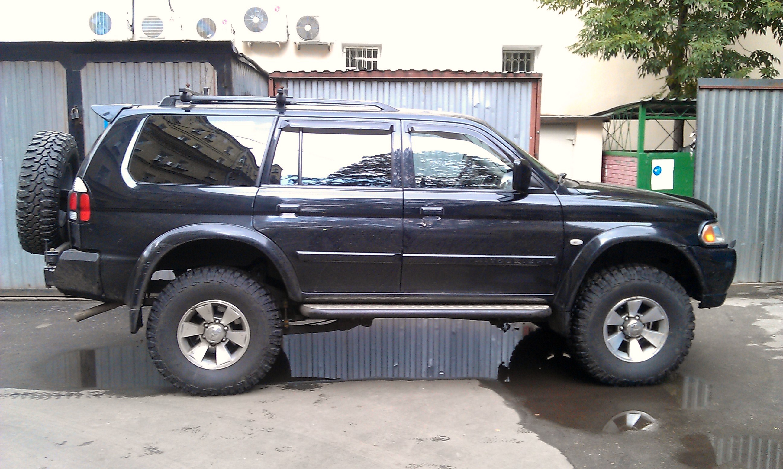

Maxxis Bighorn MT-762 255/85R16
МПС 2007 г. 3.0 МКПП, бодилифт 6-4, пружины от Патруля Y61 , Simex JT 34/11.5-16 , ComeUp DS-9.5, бампера и пороги MЭ31.
