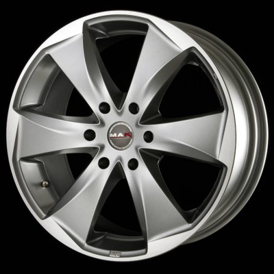

Я себе такие поставил.vector-n писал(а):2. Mak Fuoco 6: 17/7.5JJ/ET 46/LZ 6/PCD 139.7/DIA 67.1
Большой плюс, что абсолютно идентичны с родными дисками.
Гайки оставил штатные.

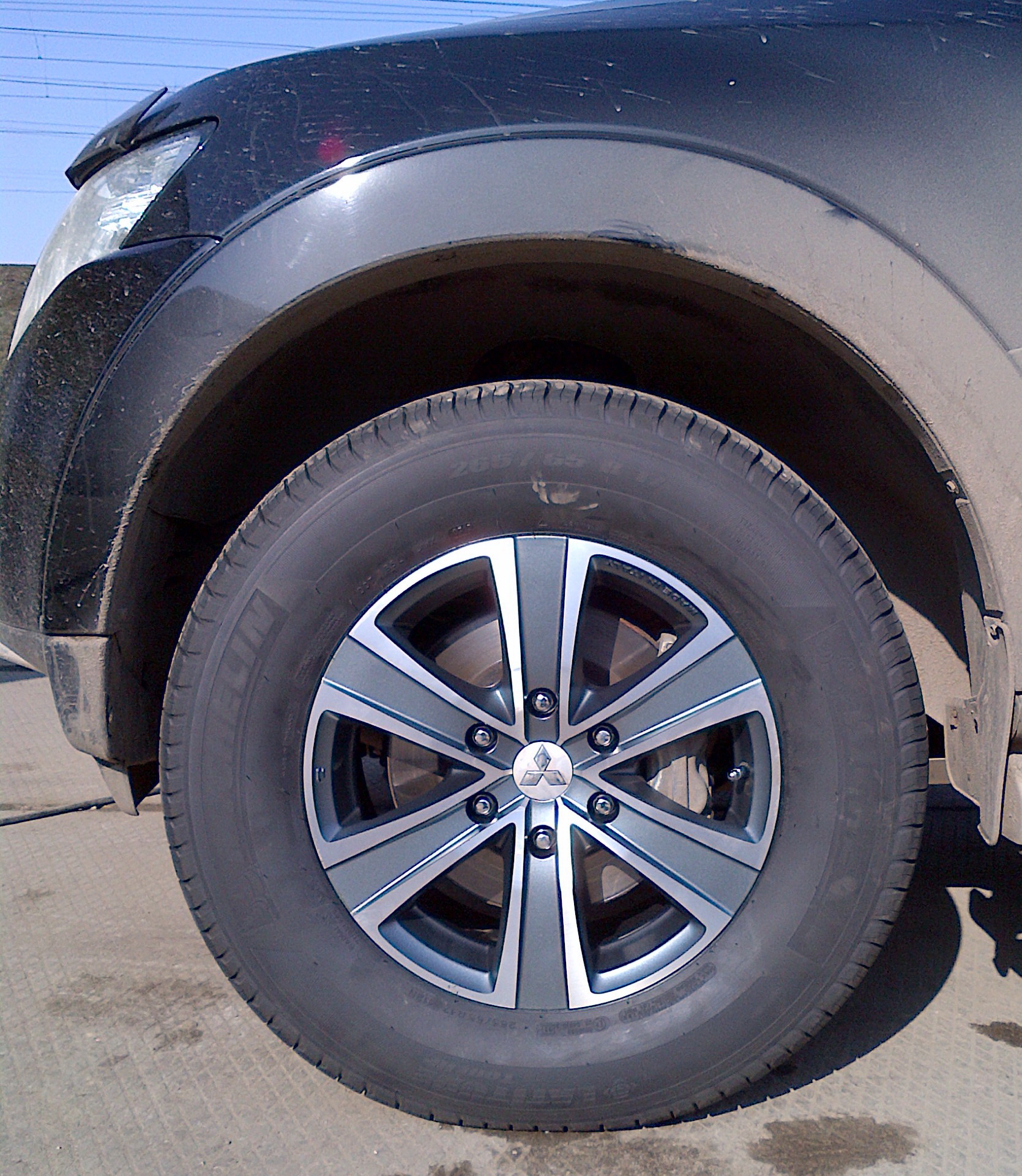

Предлагают по хорошей цене диски от спорта (я так понимаю родная размерность 17x7.5 6/139.7 d-67.1 ET38), встанут ли на Паджеро IV дизель? разница вроде только в вылете у родных он ЕТ46.
