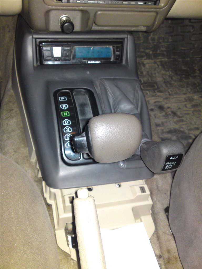

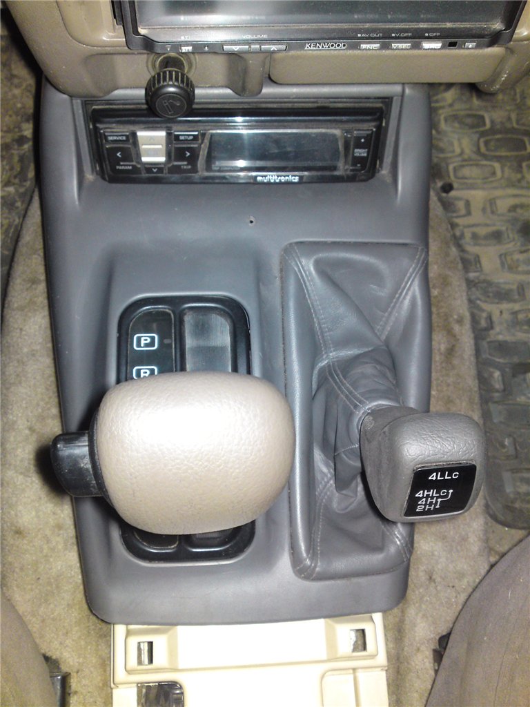

уф, вроде разобрался...при включении 4Н загорается зеленая лампочка...
Итог 1,5 дней
Попробовал на всех режимах за городом...
- субъективно, машина стала идти жестче что ли, тяжелее...но вибрации нет - веригуд
- селектор в положении понижайки не доходит сантима 1,5 до бороды - тожегуд.
- без накладки слышно как шумят камушки - че нить колхозить буду с накладкой от механики и шитьем чехлов, а то как то не гламурно в салоне
- остался комплект драгона на коробку, однако надо забарыжить...
- приятая неожиданность - Жипер подогнал раздатку уже с набалдашником с пластмасской всех положений...
- кулиса зеркальная, положения (особенно Д) плохо видно, обнаружил что не светится буква Д на приборке, разбирать надоть...
невыясненными остались вопросы - при установке переднего кардана (от челика авд) оказалось что он коротковат, поставили проставку от родного кардана, че то сомнения какие то
и второе, один раз при торможении в снегу звук какой то неприятный, потом вроде не повторялось...

мне Дима спаял так- что в 4Н горит зеленая, а в 4НL горит синяя лампочка, очень информативно!SergeyVT писал(а):уф, вроде разобрался...при включении 4Н загорается зеленая лампочка...
и второе, один раз при торможении в снегу звук какой то неприятный, потом вроде не повторялось...![]()
на моей машине, после установки раздатка била в кузов на кочках, а потом "прикаталась" (села на место) и сейчас такого нет!

Бодик тоже имеется )) правда 3см и нелинейный.Podzemshik писал(а):Окна хватает, даже с бодиком. С бодиком ход рычага на уровне окна больше.
надел на рычаг резинку которая пухлит или держит кожаный чехол, в режиме 4LL кожа натягивается на всю катушку, даже создается впечатлении что рычаг обратно потянет... придется рычаг чутка погнуть, в 2H есть запас около 5-10мм.

почти добил....
блин только мультик на парковке не видно

накладка ваще в мой цвет )))почти добил....
и у меня рычаг раздаточный чуть длинее получился...потом фоты кину, никак комп не синхронизирую с телефоном

Скорее всего длинный рычаг особенность раздатки для делики. у меня раздатка от челенжера.SergeyVT писал(а):накладка ваще в мой цвет )))

Сними конус со старого, и всё будет как училиSergeyVT писал(а):накладка ваще в мой цвет )))почти добил....
