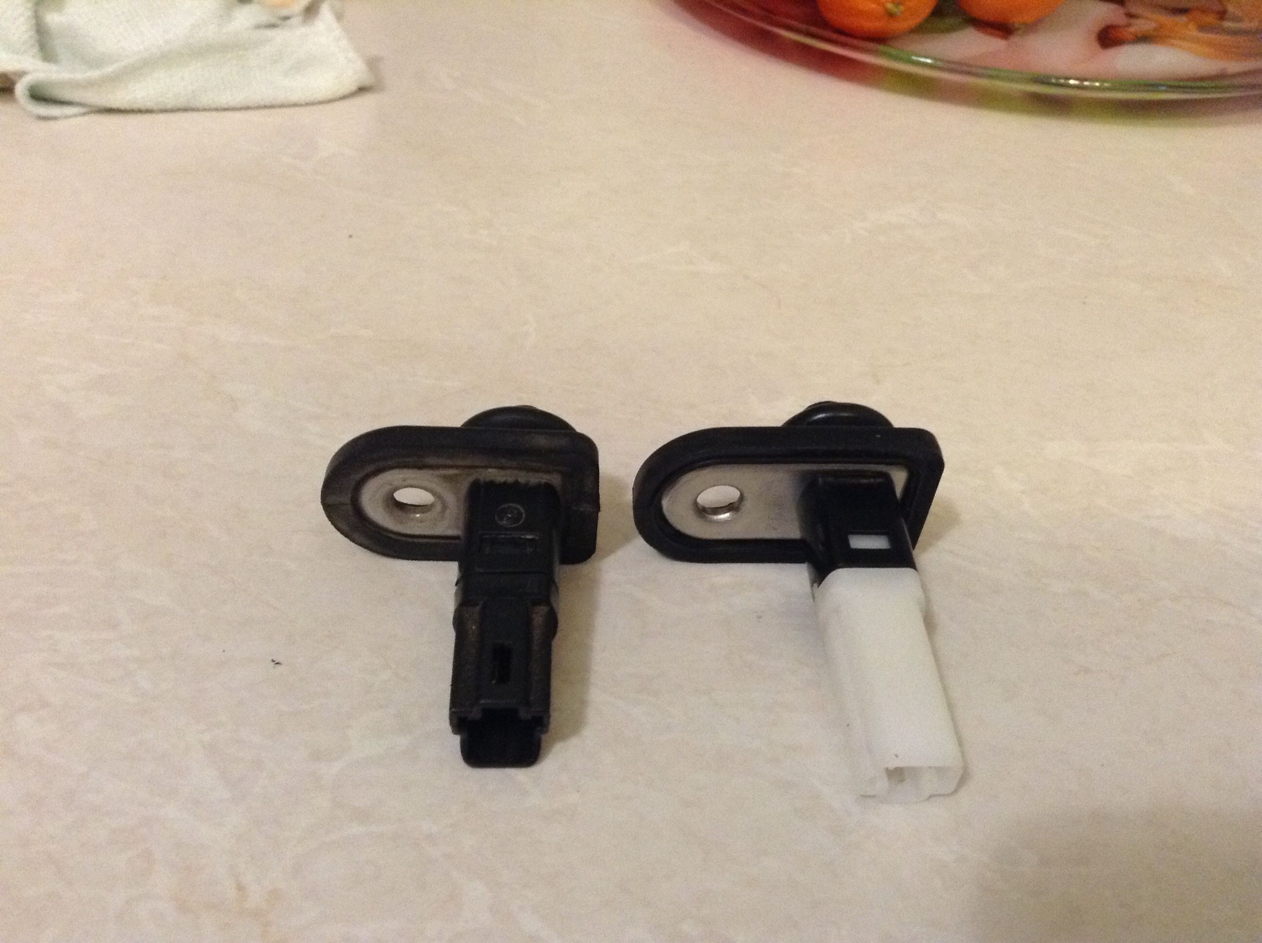

Re: Взаимозаменяемость запчастей для МПС/ММС
Концевик выключателя освещения передний двери от хундая 93560-25110 подходит. Родная 350 руб, от хундая 100 руб. Только нужно концевую часть из нового вынуть и в старый вставить. Там немного отверстие крепежной пластины не совпадает. Подробнее тут http://www.pajero4x4.ru/bbs/phpBB2/view ... 0&t=122072
