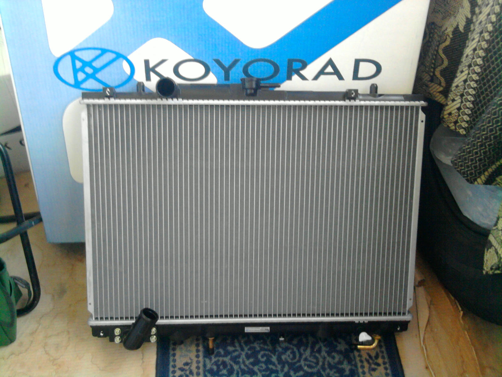

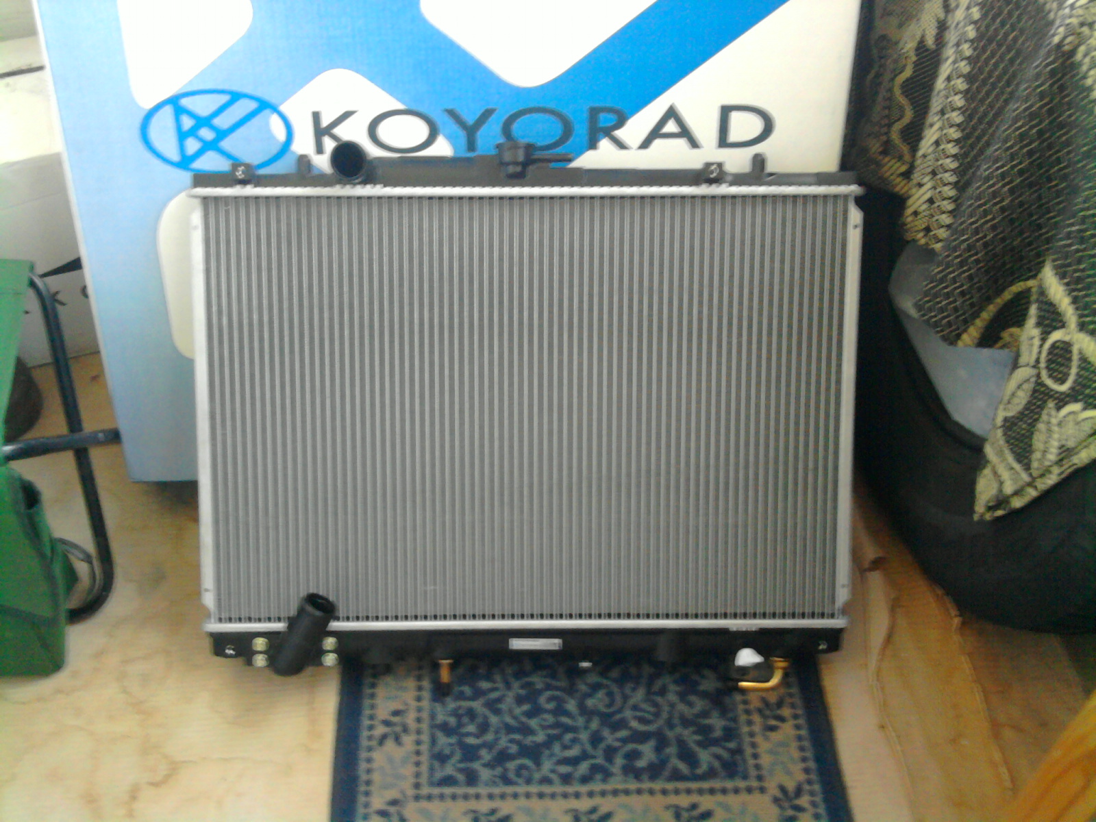

Вот получил сегодня новый радиатор фирмы KOYO (сделано в Индонезии).В выходные буду ставить.

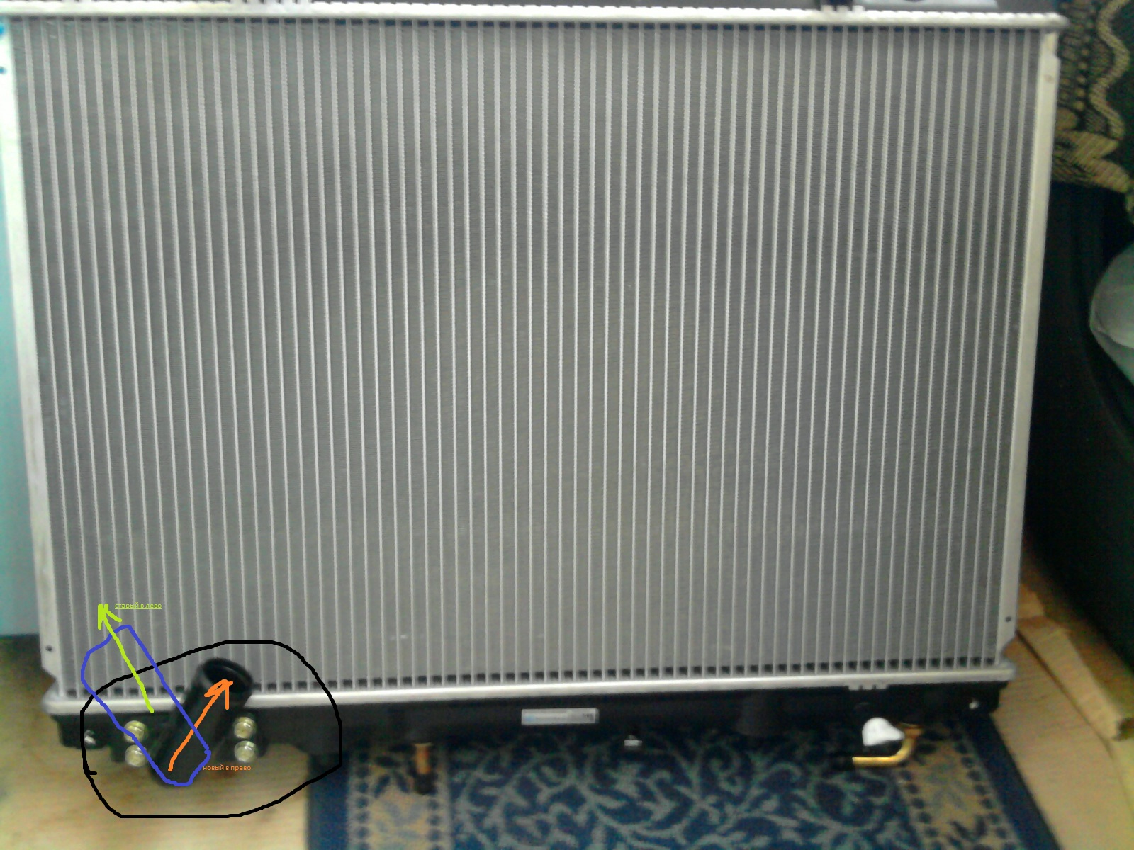

А у нас соски под АТФ справа должны быть на радиаторе? или слева?
а то тут слева http://www.japancats.ru/Mitsubishi/Part ... %20%20TUBE
а тут справа http://www.japancats.ru/Mitsubishi/Part ... d=C430000B

Первый это от челенжера 2.8 4M40, второй от 6G72, 6G74.<Вавил> писал(а):А у нас соски под АТФ справа должны быть на радиаторе? или слева?
Установка радиатора от челенжера у меня в планах, правда более детальное изучение темы показало что сначала бодик нужно сделать, придется на нелинейный заморочится...

Почему от челенджера? Это все картинки которые он мне выдает по моему вину - просто из разных тем. первый из темы АКПП\радиатор и патрубки. А второй из темы система охлаждения\радиатор и расширительный бачок. Я просто при установке доп радиатора АКПП хочу поменять и трубку которая не снимается - левая по ходу авто на первой картинке. я её заказал, а ща обратил внимание, что патрубки справа. она что? отзеркалена будет? Радиатор я себе купил. и тот и тот. тосольный толше в 1,5 раза чем тот который стоит сейчас. и соски действительно справа как на картинке КРАСИКа.

Сегодня поставил радиатор.Мой радиатор от челенджера(написано на коробке).Единственное что пришлось переставить со старого на новый -это нижний пластиковый патрубок так как на старом о смотрит влево а на новом в право, открутить четыре болтика и закрутить и всё..А так радиаторы одинаковые по всем параметрам.

Какая толщина радиатора?

2.5мм-2.6мм (как у оригинала-мерил свой оригинальный)<Вавил> писал(а):Какая толщина радиатора?

2.5 мм??? это пластины? Я имею в виду самого радиатора. У меня у НЕССЕНА нового - что пришол 26 мм, а у старого, без опознавательных знаков 15мм.
