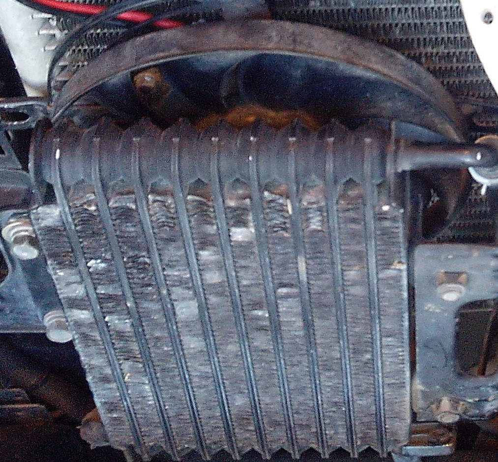

Сообщение <Вавил> »
Вот так теперь

сколько теперь показывает?

Мне показалось, или радиатор в плохопродуваемом состоянии?))

Сообщение <Вавил> »
Не! В нормальном. Вентиль тянет через него только в путь. Опыт пока не проводил. Чет в заднем колесе заскрипело пока ехал. Поставил - буду на днях разбираться. Но что то мне подсказывает, что разница будет не значительной. Не могу понять почему на НМПС у кого мультитроникс больше 90 не видят? Там датчик в другом месте стоит?

<Вавил> писал(а):Но что то мне подсказывает, что разница будет не значительной. Не могу понять почему на НМПС у кого мультитроникс больше 90 не видят? Там датчик в другом месте стоит?
Гм... а эффект то есть. Сегодня по пути с гаража на 98ми в пробке включил, так за 10 минут толкания в пробке ниже 95ти уронил!
Продолжаем тестирование!
Гм... а эффект то есть. Сегодня по пути с гаража на 98ми в пробке включил, так за 10 минут толкания в пробке ниже 95ти уронил! Продолжаем тестирование!
Конечно эффект будет я даже не сомневался, то что эффект есть я еще года 4 назад проверил. сделал сендвич из: электро.вентилятор-доп.радиатор АКПП и далее стандартные. конечно конкретных цифер у меня не было, но коробка в гору ехала как никогда. Но так как вентилятор был больше радиатора и выглядело всё мягко говоря порнографией я разобрал это все. Теперь опять вернулся к этой идее, но решил сделать все красиво.

Сообщение <Вавил> »
Ну вот у меня более менее красиво и получилось. Вентилятор только от моцика нужен. Он маленький. Как раз как под наш радиатор.

<Вавил> писал(а):Ну вот у меня более менее красиво и получилось. Вентилятор только от моцика нужен. Он маленький. Как раз как под наш радиатор.
::-D: Нет предела совершенству. Не удивлюсь если КПД моторчика с плотно прилегающим диффузором ко всей площади радиатора, но меленького размера будет выше, чем у большого не по-размерам вентилятора.

Сообщение <Вавил> »
GrifonII писал(а):Не удивлюсь если КПД моторчика с плотно прилегающим диффузором ко всей площади радиатора, но меленького размера будет выше, чем у большого не по-размерам вентилятора.
Ты знаешь - у меня он вообще без дифузора. Просто достаточно близко стоит к самому радику. Но этот вентилятор полностью оправдывает свое название ПАНАСОНИК (вот бы никогда не подумал) - работает тихо-тихо, без вибраций вообще! А сосет - "за мама не горюй!"
