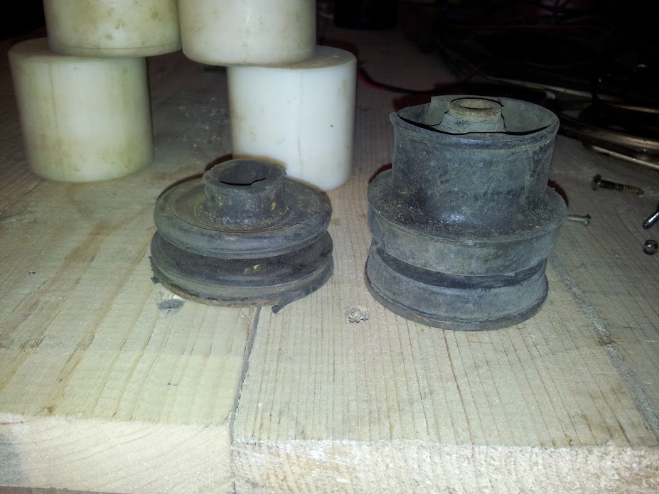

Re: Нелинейный бодик
Сообщение Daddy »
Mr.Maddog писал(а):да что там фотки,главное подухи целые же.
Вот все вместе
Вот 2 вида передних подушек. Те, что повыше, вроде как от 4М40 и 6G74, пониже - все остальные.
Проставки)))
Передняя подушка от 4G64, 4D56, 6G72 в сборе.
Если все путем и тебе нужны передние подушки для 6G72 (2 шт) и проставки для бодика (12 шт), то еще раз адрес в личку, отправлю почтой. :*VICTORY*:
