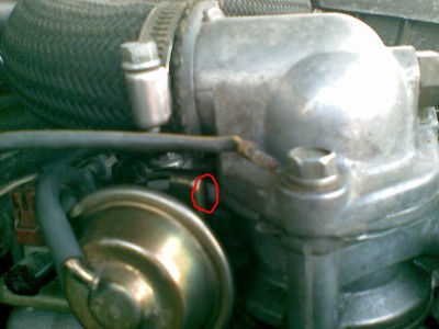

ewgenij2 писал(а):Ребята открыв капот увидел масляный подтек в районе дросельной заслонки.А потом еще и как воздух выходит с того места которое обвел на фото.Интересно это связано с моими ошибками или это еще одна проблема.
то же самое..

Масло тоже там есть, как лечить? Кто-нить уже разбирался? Лезть не охота, холодно на улице
Прокладку достаточно новую поставить или как?

Никак. Турбина масло гнать начала.Слава MPS писал(а):Масло тоже там есть, как лечить? Кто-нить уже разбирался? Лезть не охота, холодно на улице

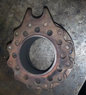

первая ошибка появляется именно 63, следом за ней 12 датчик изменения геометрии турбины пробовал поменять на отечественный, результата 0. А если лечить по порядку то надо и 46, она у меня наверно с покупки машины. хотел видео выложить, не получается.duratrak писал(а):Исходя из перевода ecu fail = эбу пи...ц. попробуй перепрошить или подкинуть блок другой, но его тоже шить придется. А может контакт на эбу окислился, может прога слетела. Иди последовательно от простого, у тебя же еще одна ошибка была, лечи ее.S@n4e$ писал(а):Нашел код ошибки №63 ECU FAIL, только что он означает!?

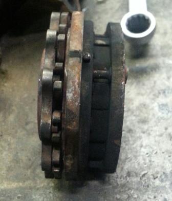

То что знаю и сам сделал: на кольце управления лопатками, в том месте где лопатки крепятся может быть выработка на шпильках. Так вот из-за неё лопатки не полностью открываются и клапан все время получает сигнал на открытие из эбу. Разобрали турбину и сточили выработку. Сначала горит клапан, потом транзистор управления в эбу.S@n4e$ писал(а):первая ошибка появляется именно 63, следом за ней 12 датчик изменения геометрии турбины пробовал поменять на отечественный, результата 0. А если лечить по порядку то надо и 46, она у меня наверно с покупки машины. хотел видео выложить, не получается.duratrak писал(а):Исходя из перевода ecu fail = эбу пи...ц. попробуй перепрошить или подкинуть блок другой, но его тоже шить придется. А может контакт на эбу окислился, может прога слетела. Иди последовательно от простого, у тебя же еще одна ошибка была, лечи ее.S@n4e$ писал(а):Нашел код ошибки №63 ECU FAIL, только что он означает!?
Машина тупит всегда или только после 3000 при резком нажатии? Чек когда загорается?

свыше 3тысяч вообще не раскручивается. первые 20-25км едет нормально, потом стрелка тахометра начинает резко прыгать, двигатель при этом не меняет работу, если выжать сцепление и отпустить газ, то чек не выскакивает.

Посмотри, когда заводишь у тебя тяга управления турбиной полностью ложится на ограничитель?S@n4e$ писал(а):свыше 3тысяч вообще не раскручивается. первые 20-25км едет нормально, потом стрелка тахометра начинает резко прыгать, двигатель при этом не меняет работу, если выжать сцепление и отпустить газ, то чек не выскакивает.

тяга лежит на нижнем упоре когда двигатель не работает, когда на холостых оборотах отходит примерно на 0,5см даю газа доходит до верхнего упора. Походу дела всё таки это электроника мозг выносит

после чистки егр потекло,грешил на прокладки,поменял-не помогло....Слава MPS писал(а):Масло тоже там есть, как лечить? Кто-нить уже разбирался? Лезть не охота, холодно на улице

и чё делать?duratrak писал(а):Никак. Турбина масло гнать начала.Слава MPS писал(а):Масло тоже там есть, как лечить? Кто-нить уже разбирался? Лезть не охота, холодно на улице
