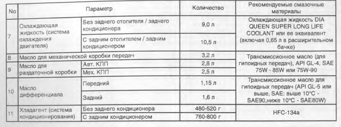

Victorin писал(а):Главное, что допускает производитель автомобиля. А он допускает в раздаточную коробку масло класса GL-3 или GL-4. Нет там GL-4+.
Вот если бы было масло GL-3+ (золотая середина).
Производитель говорит, см. картинку)

1). Источник- наберите в поисковике "негативное воздействие трансмиссионных масел на синхронизаторы"
2).У меня в руководстве указаны оригинальные масла API GL-3 SAE 75W-85 или API GL-4 SAE 75W-85.

У меня в инструкции указаны оригинальные масла API GL-3 SAE 75W-85 или API GL-4 SAE 75W-85.
Не нужно в РК масло выше классом, чем GL-4. Выше класс масла - не значит лучше! Да и класс масла GL-4 подразумевает его использование в гипоидных передачах. Нет в раздатке гипоидной передачи. Производитель снизил класс используемого масла для РК не просто так. Раньше ОД заливали везде универсальное, по моему Mobil GL-4\5. Для редуктора с гипоидной передачей, этого класса недостаточно, а для РК- перебор. Зато проще, быстро и универсально. Не нужно заправлять два раза шприц, все из одной бочки. А потом жалуемся, что на ходу не переключается РК или переключается со скрежетом, по причине хим. коррозии синхронизаторов. залипают датчики. Или загудел редуктор, не сразу конечно.

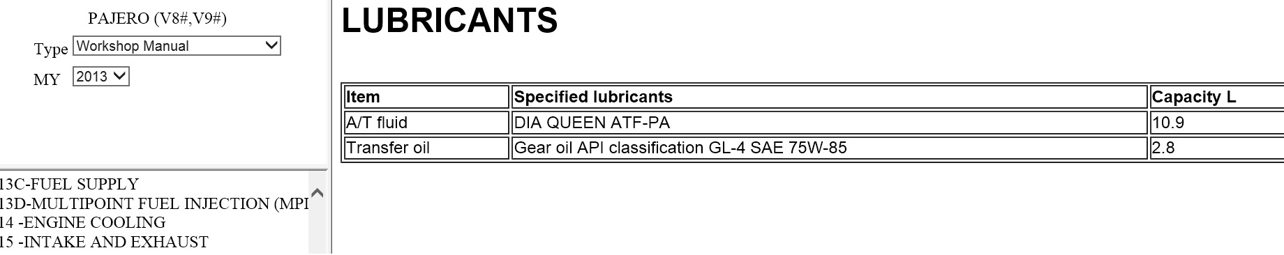

В раздатку по руководству GL4, масло GL4/5 вполне подойдёт, т.к. это масло GL4 удовлетворяющее требованиям GL5, короче сплошь маркетинг. В диффы только GL5.

Нет возможности отсканировать страницу руководства. Цитирую: Масло в раздаточной коробке 2.8 л. Трансмиссионное масло MITSUBISHI MOTORS GENUINE MTF класса по API GL-3, SAE 75W-85 или трансмиссионное масло MITSUBISHI MOTORS GENUINE Multi Gear Oil класса API GL-4, SAE 75W85.
Масло для дифференциала Передний 1.15 л. Задний 1.6 л. Трансмиссионное масло MITSUBISHI MOTORS GENUINE Super Hypoid Gear Oil класса по API GL-5, SAE 80.

Ну может на П4 и упоминается GL3 в раздатку, на П3 такого упоминания нет. Но это не отменяет того, что GL4/5 лить можно потому что уже упоминал выше.
BOB51
Сообщения: 228
Зарегистрирован: 01 май 2011, 23:56
Мой автомобиль(и):: Pajero4 3.0
Откуда: Мурманск
Благодарил (а): 14 раз
Поблагодарили: 22 раза
Re: Масло в задний мост
Сообщение BOB51 »
winter1971 писал(а):Ну может на П4 и упоминается GL3 в раздатку, на П3 такого упоминания нет. Но это не отменяет того, что GL4/5 лить можно потому что уже упоминал выше.
Давайте Вы изучите заводскую инструкцию по эксплуатации П4, а мы пока будем следовать информации уважаемого форумчанина Victorin, который не поленился туда заглянуть.
winter1971
Сообщения: 2948
Двигатель:: 4M41 дизель
Откуда: ЯНАО
Благодарил (а): 25 раз
Поблагодарили: 98 раз
Сообщение winter1971 »
Давайте я её не буду изучать. Во-первых у меня П3, а во-вторых уже год как сменил масло. В раздатке Mobil GL4/5, a в диффах Ликви моли GL5. Полёт нормальный. А ещё есть некоторые сомнения в жижах выпускаемых под торговой маркой Мицубиси с индексом MZ.
Victorin
Сообщения: 726
Зарегистрирован: 04 окт 2007, 15:28
Мой автомобиль(и):: Pajero Sport 1 4D56 2006, Pajero 4 2014
Благодарил (а): 12 раз
Поблагодарили: 33 раза
Сообщение Victorin »
У Вас инструкция выпуска времен советской власти. По новой инструкции 2015 г., в трансмиссию допускаются только оригинальные масла (см. выше). Также в новой инструкции производитель снизил класс масла по API до GL-3 для раздаточной коробки.
winter1971
Сообщения: 2948
Откуда: ЯНАО
Victorin писал(а):У Вас инструкция выпуска времен советской власти. По новой инструкции 2015 г., в трансмиссию допускаются только оригинальные масла (см. выше). Также в новой инструкции производитель снизил класс масла по API до GL-3 для раздаточной коробки.
Публикуйте, оценим. Год выпуска моего авто в профиле.
