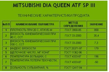

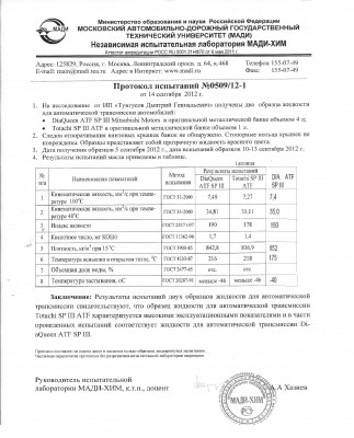

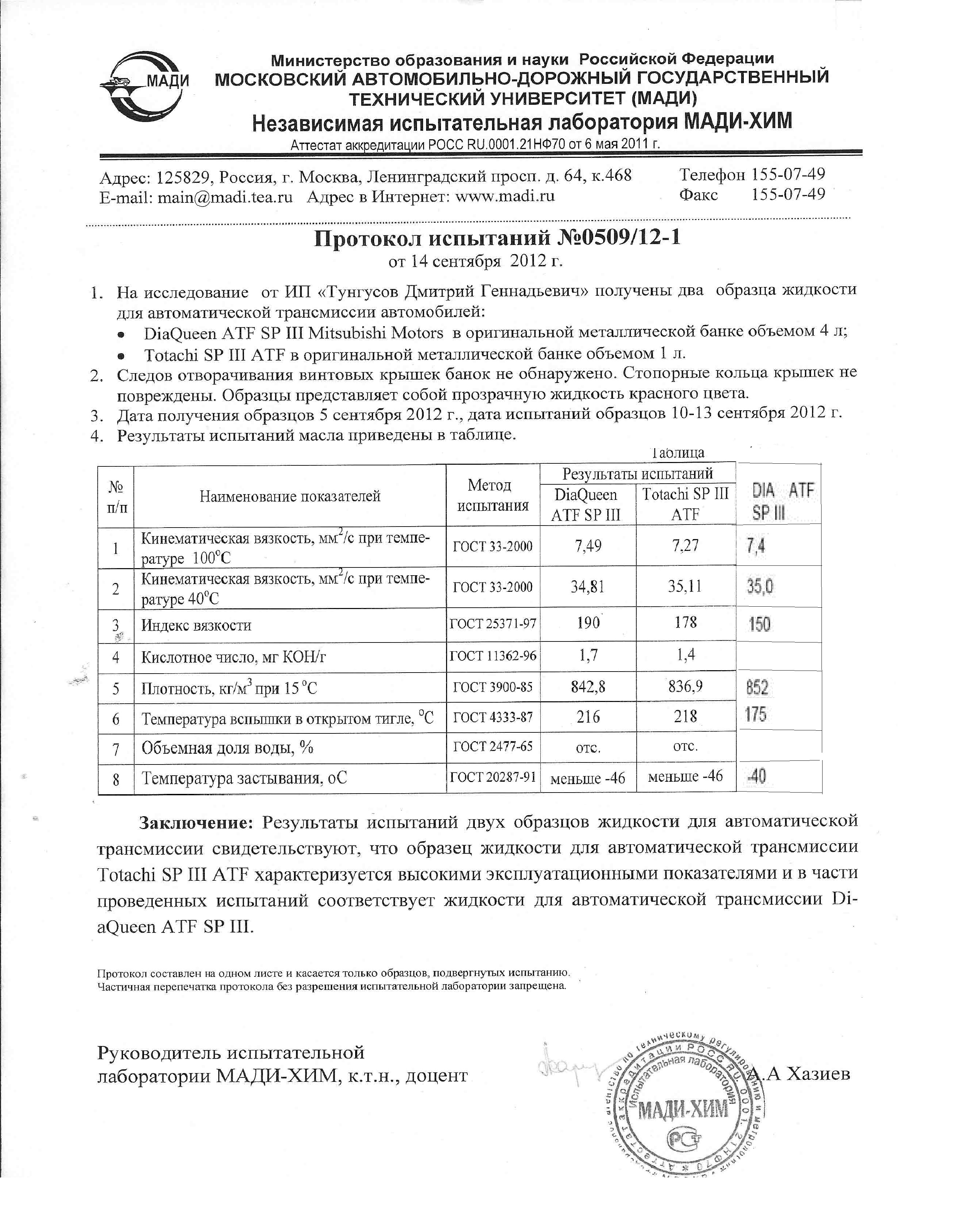

Давайте я отвечу. Diamond ATF SP3 действительно чуть хуже.hc2hunter писал(а):winter1971 , вы так и не ответили, чем Diamond ATF SP3 хуже DiaQueen ATF SP3 ?winter1971 писал(а):В сравнении с Диа Квин для японского рынка (в жестяных банках) - хуже.
Нашел характеристики DiaQueen ATF SP3 и результаты сравнительной независимой экспертизы по маслам DiaQueen и TOTACHI. Крайний столбик по Diamond ATF SP3 влепил самостоятельно исходя из паспортных характеристик представленных в инете. Сравнивайте.
Да и забыл добавить ..... масла смешивать можно но не нужно.

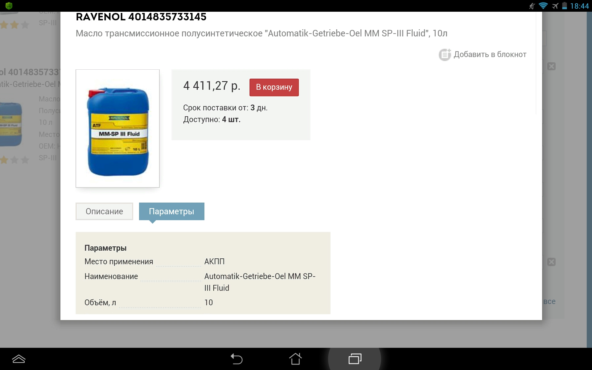

мне Саша SNOOPER сказал MZ не лить. это производитель просто пытается подделываться под Мицу и код похожий рисует.Aleksandr010181 писал(а):А вот это, что за жижа, ктонибудь подскажет????
да и стоит она на вашем ценнике даже дороже ДиаКвина.

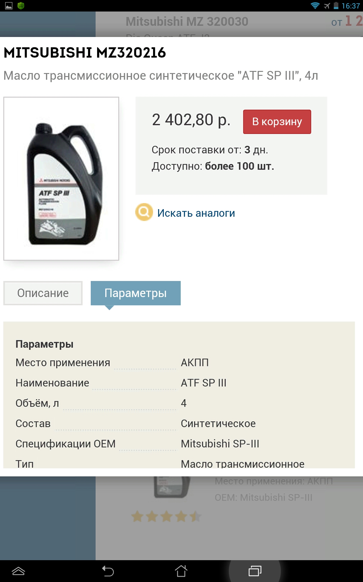

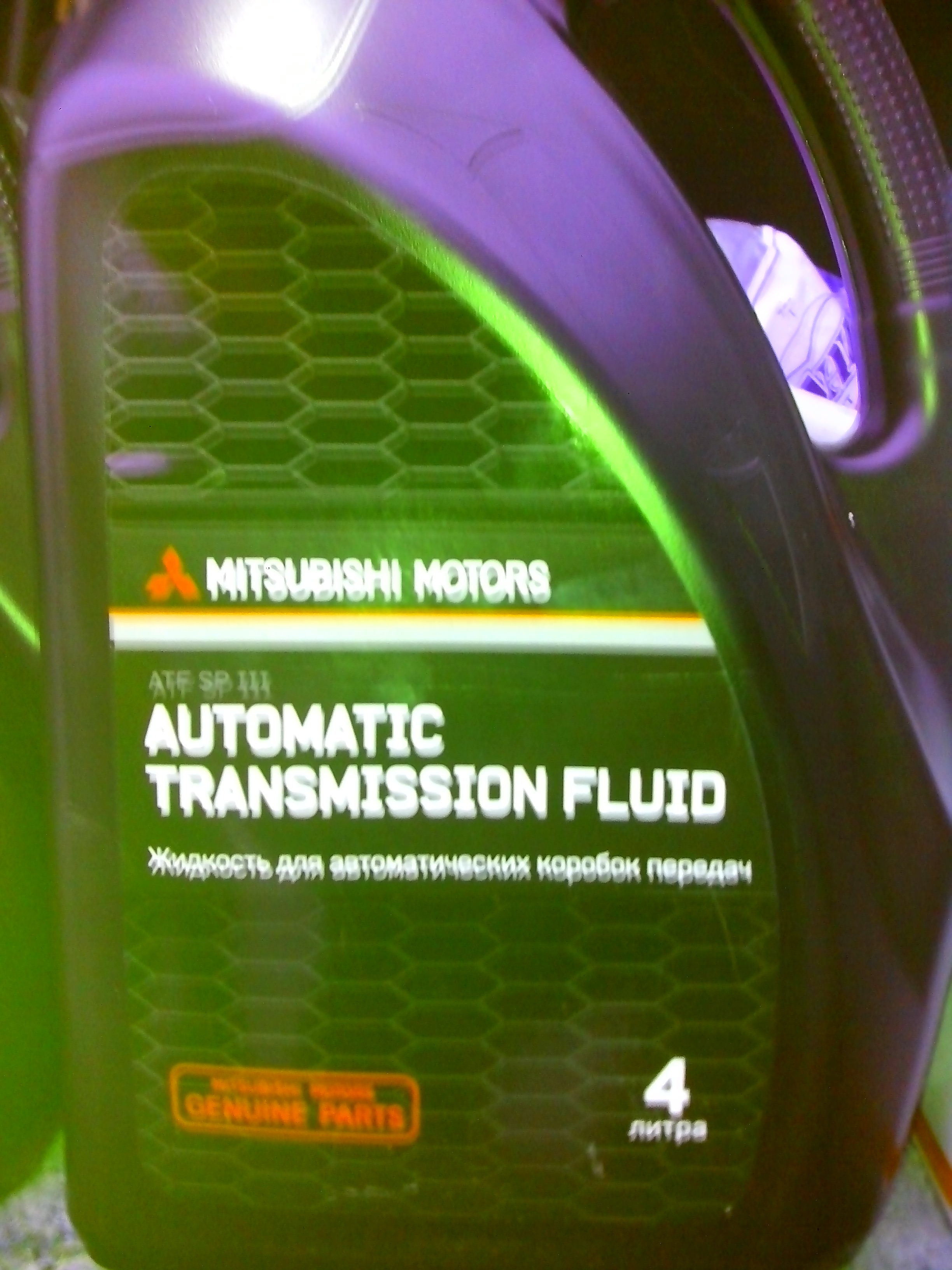

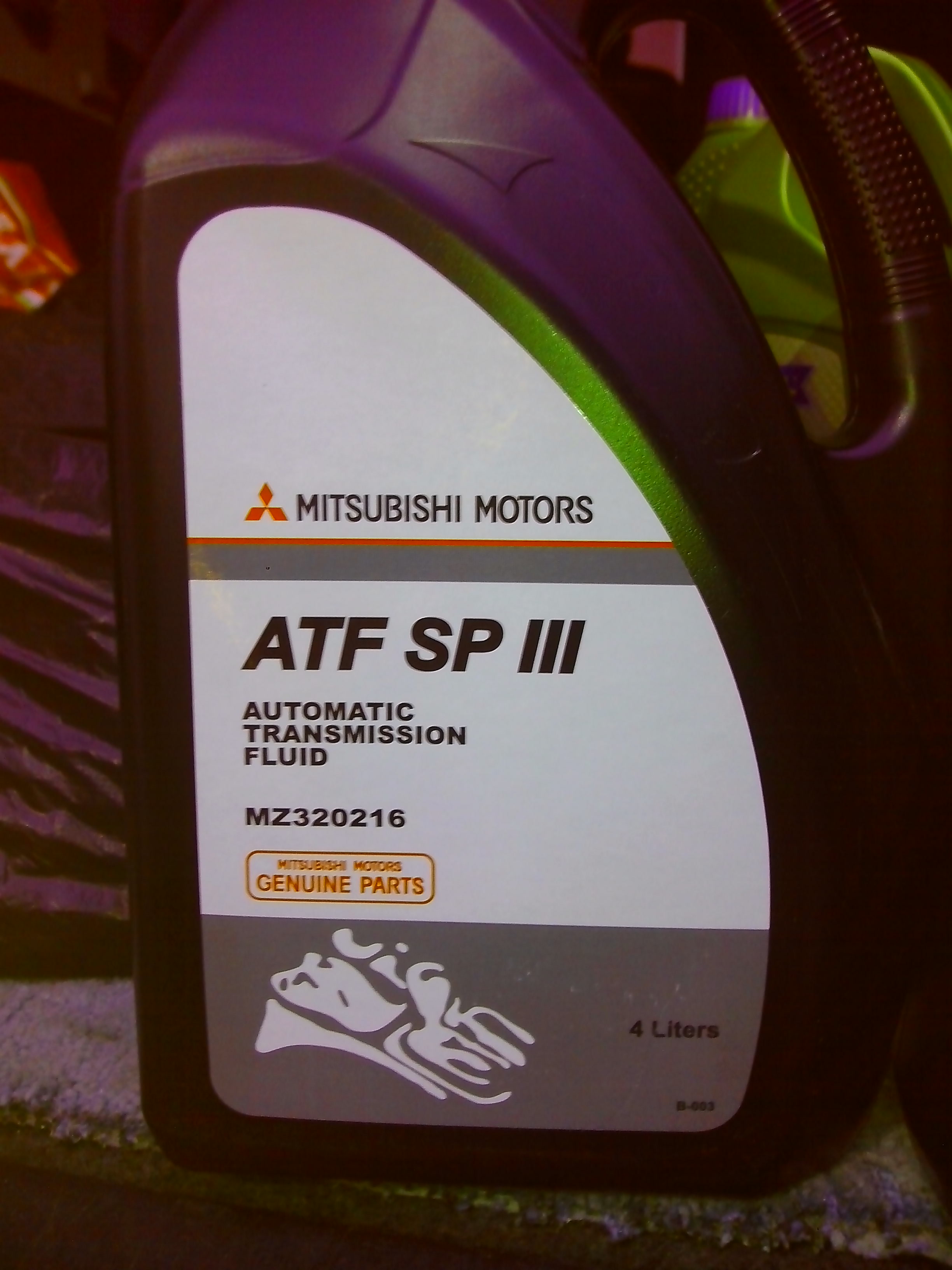

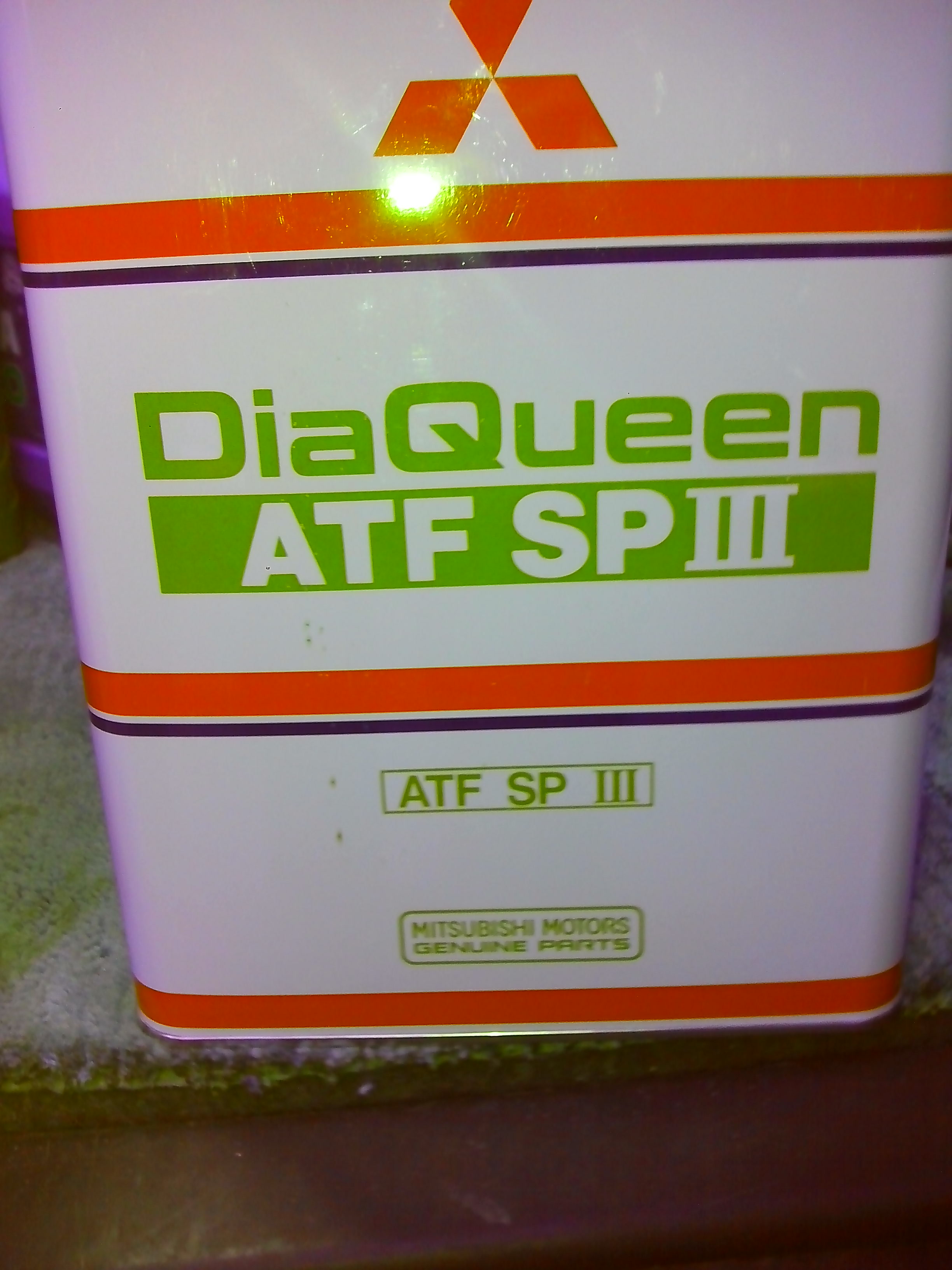

Всем привет. Решил после покупки поменять масло в АКПП. Купил сегодня 3 канистры по 4л. На складе дали все разные. В жести Dia Queen выпуска 14.02.03 , в пластике свежее. Но в двух пластиковых просто ATF SP III. Есть ли разница и можно ли смешать? На пластиковых коды: 1)- MZ 320216, 2)- MZ 320160. На жести - MZ 4A02. Срок годности у ATF-ки есть? И можно ли их смешивать? Или поехать завтра отдать на фиг.[img][/img]

Эка тебя угораздило! В жестянке то что нужно. Срок годности 5 лет. Сегодня сам смотрел на банке. А авто какого года? В профиле нифига не понятно что написано. Тут в ветке все разложено по полочкам, если прочесть. Разное масло для машин до 2002 и после 2002 гв.

Странно... на жестяной банке не должно быть MZ.
MZ вообще никакого отношения к Мицубиси не имеет. Спецы по АКПП из Питера мне разъясняли, что это сторонний производитель с недавнего времени "подделывается" на мицу, чтобы просто артикул был похожий. На это хорошо клюют хомячки.
Кстати надпись же не зеленая как у вас на фото? Она же должна быть темно-золотистая.
Артикул оригинальной жестянки = MITSUBISHI 4024610.Я именно такие покупаю.
Про SPII тоже слышал. Может даже и попробовал бы, но не знаю какая маркировка масла sp2 правильная для наших коробок V5A51.

4024610B если быть точным. Без литеры B на конце это в пластике для американского рынка. Ниже допуски хуже качество. Здесь на 31 странице есть скан из руководства по авто по применяемым маслам в АКПП до 2002 и после 2002 гв.hc2hunter писал(а):Артикул оригинальной жестянки = MITSUBISHI 4024610

И это будет правильным решением в данном случае.серега 1974 писал(а):Или поехать завтра отдать на фиг.
