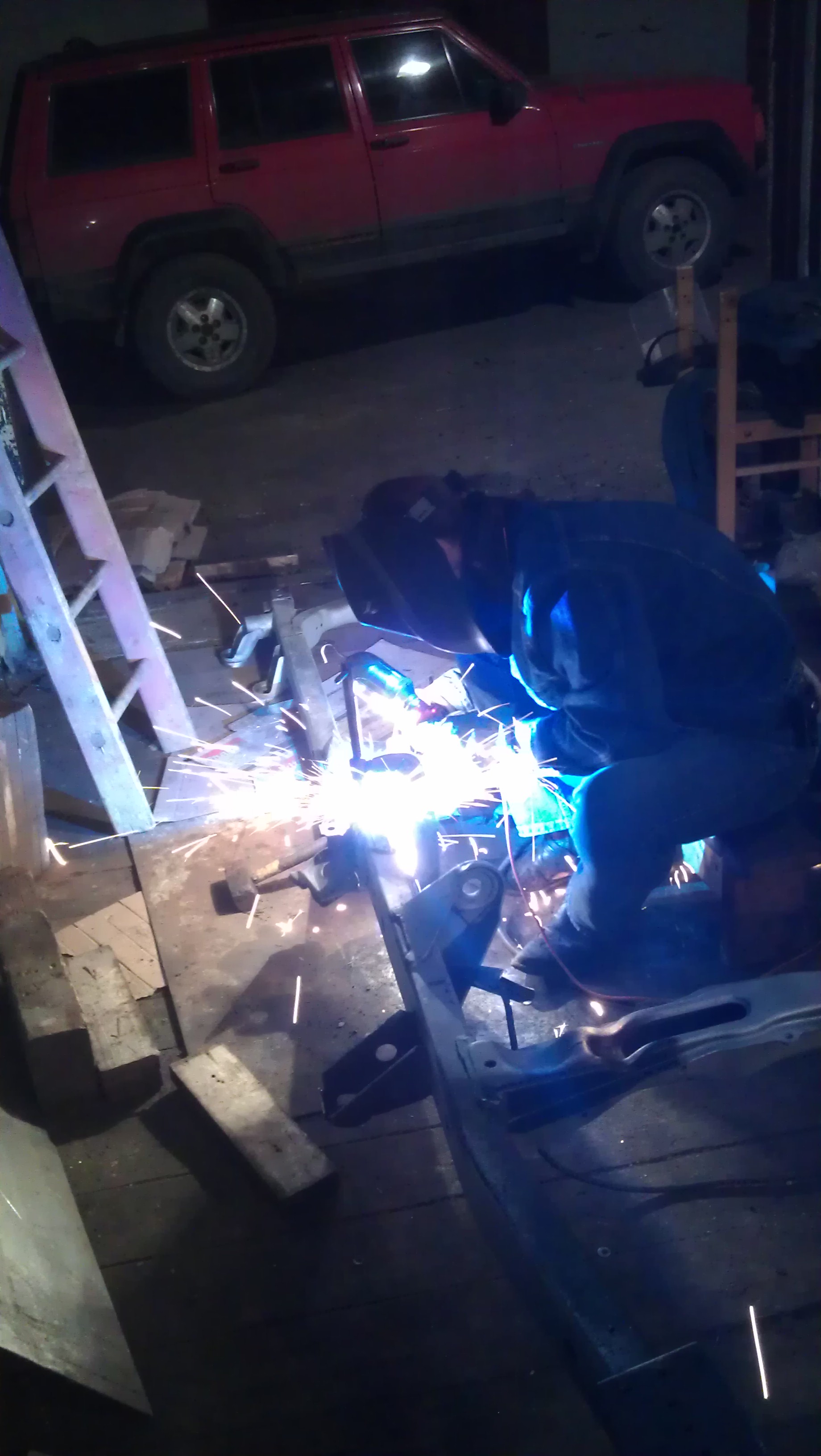

сижу в гараже ,читаю.... поеду домой,сварщик завтра будет все варить. ромбов нарезал...

Раму доварили, косфнки наложили....фото пока нет. друг варил без меня....щас перерыв....денег нет перекидку делать....в мае продолжу.....и с местом где это делать тоже непонятки....
