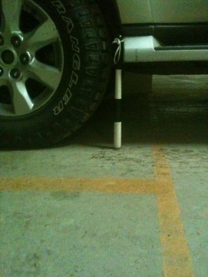

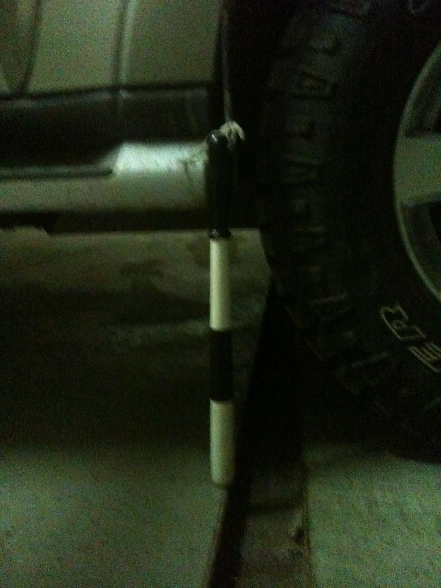

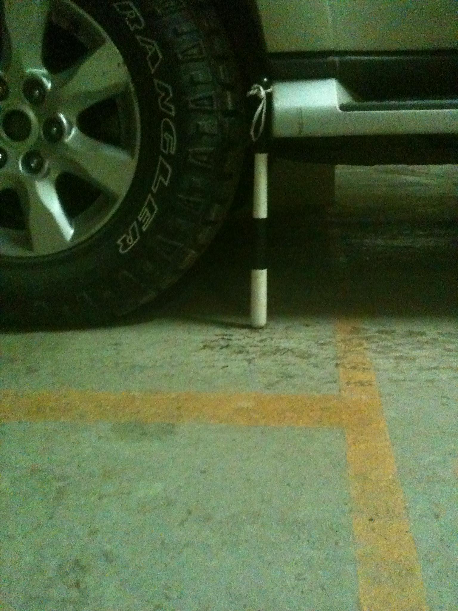

Сегодня по моей просьбе на работе,своего слесаря попросил кое что замерить под машиной ну и по ходу решил он замерить пружины(толщину ветков,отличие). Сейчас стоят ОМЕ, а рядом лежат те с которыми пришла с Японии.Так вот,на родных получилось,низ 19мм,верх18,т.е.милим(не много но все же т на глаз видно,если хорошо приглядется ::-D: ) до верху теряется :shock: . ОМЕ, что низ, что верх 19мм.Вот и возник у меня вопрос, а на леворульных так же или нет(родные). (вопрос по задним)

DVostok писал(а):Сегодня по моей просьбе на работе,своего слесаря попросил кое что замерить под машиной ну и по ходу решил он замерить пружины(толщину ветков,отличие). Сейчас стоят ОМЕ, а рядом лежат те с которыми пришла с Японии.Так вот,на родных получилось,низ 19мм,верх18,т.е.сантим до верху теряется :shock: . ОМЕ, что низ, что верх 19мм.Вот и возник у меня вопрос, а на леворульных так же или нет(родные). (вопрос по задним)
Так по вашим замерам не 1см разница, а 1мм, может так замерили?!
:*YES*: Спасибо,исправил,но смысл в том что родные каяба под конус.Просто не обращал внимание,а тут чел замерил

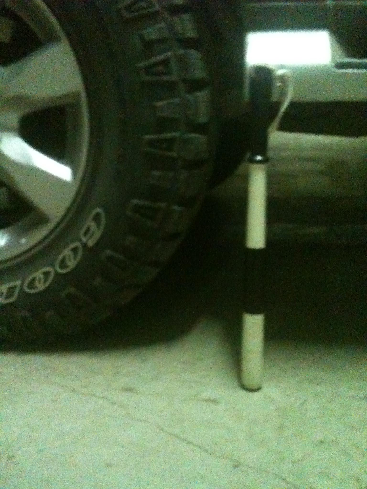

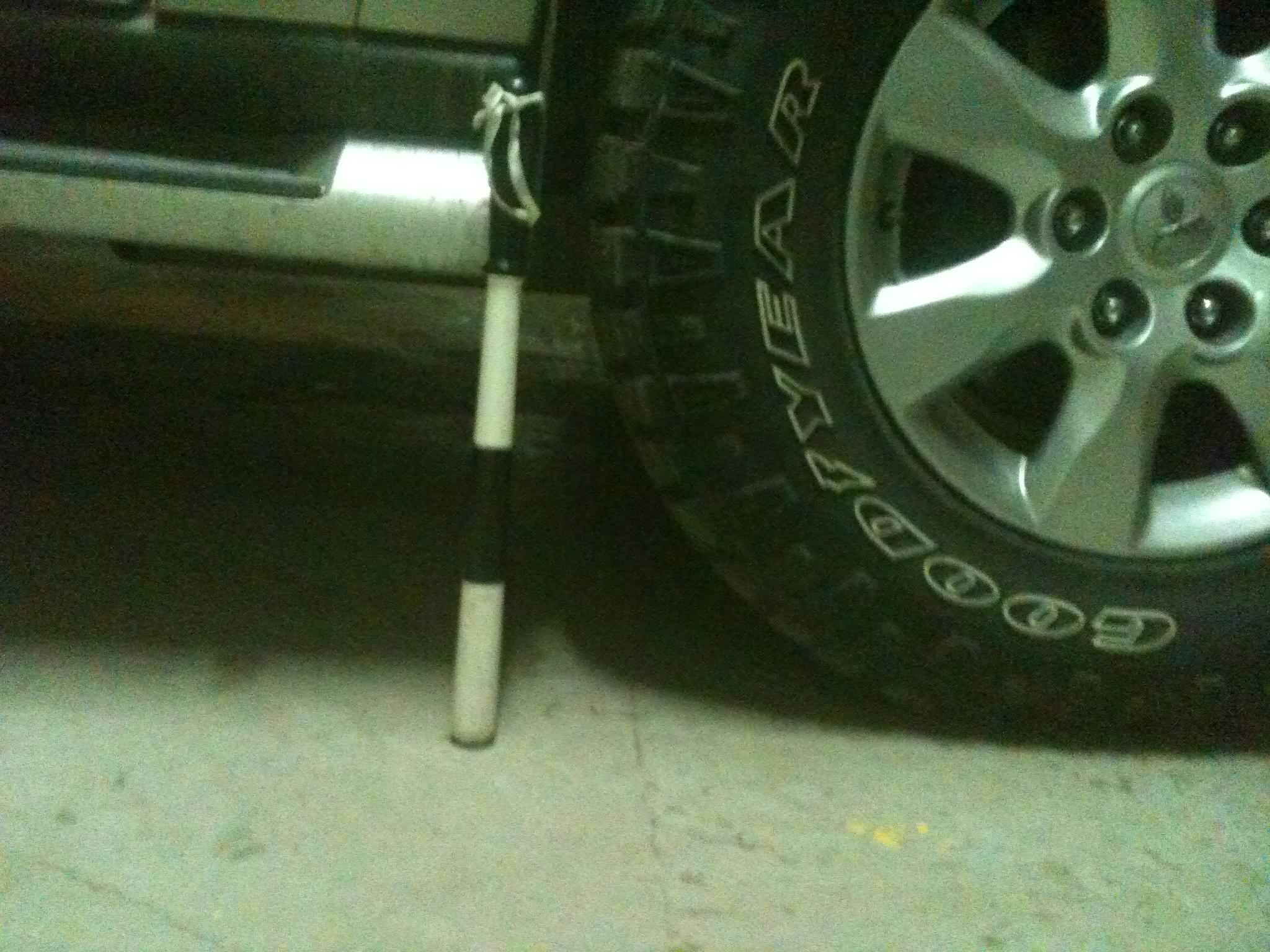

сегодня поменял амморты и поставил проставки (перед - 20 мм, зад - 30 мм)
фото до (высота от центра заднего колеса до крыла составляла 51 см.)
высота от центра переднего колеса до крыла составляла 49 см.
после установки проставок стало (от центра переднего колеса до крыла 56 см.)

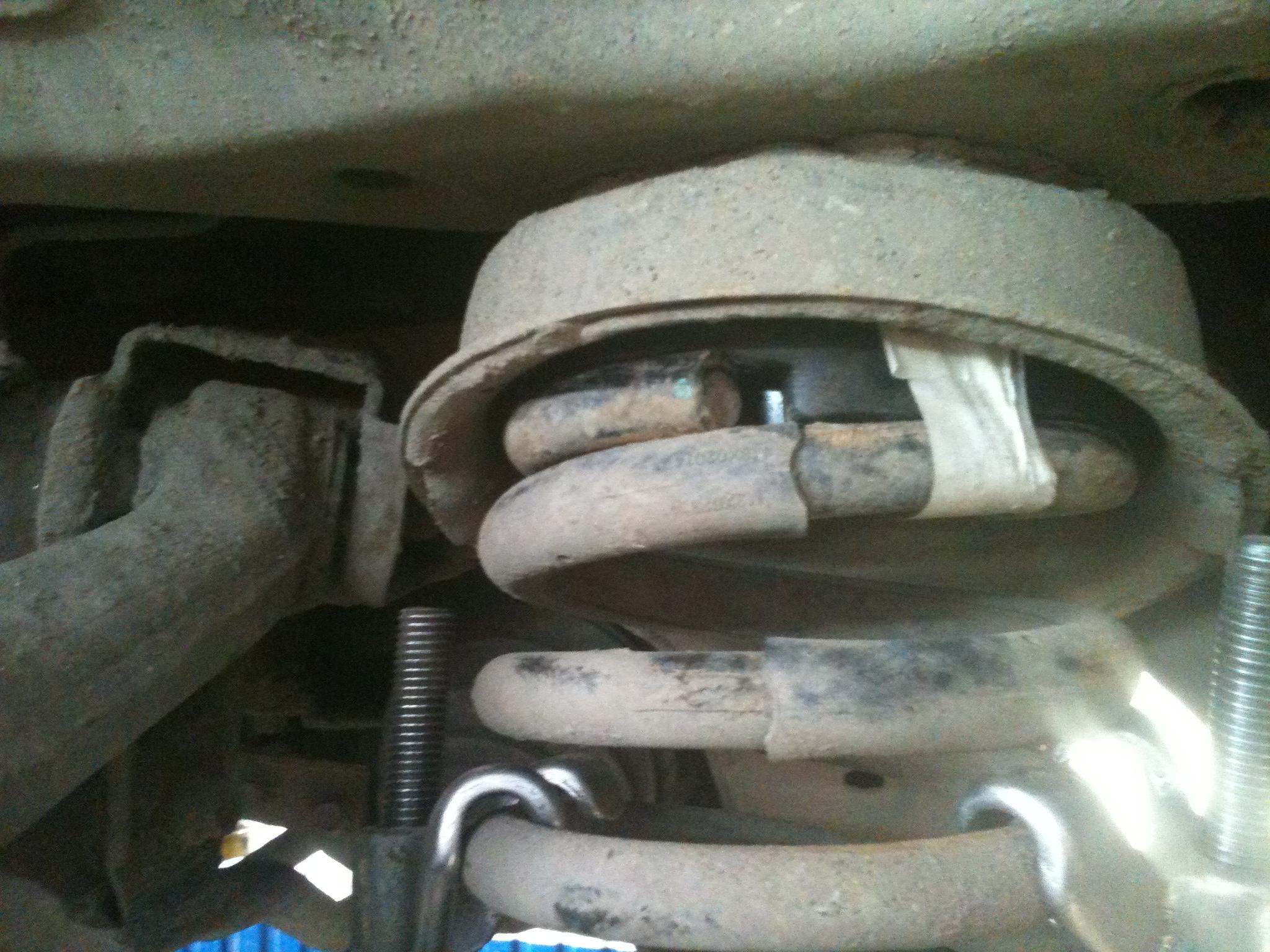

Артем530 писал(а):У меня вопрос есть к тем у кого стоят новосибирские проставки. Я в прошлом году заказал у них на перед 20мм, на зад 30мм. при установке передних все прошло без проблем, а вот задние так и не поставил. Проблема в том, что при установке, когда поджимаю нижний рычаг, чтоб вставить болт, у меня эта проставка выгибается так, что становится очково. Такое ощущение, что она не удержит пружину. В итоге так и не поставил. Есть просьба к тем у кого стоят задние проставки, не могли бы вы сфоткать верх пружины в собранном состоянии(то место где проставка прижата к пружине)? Или может уже кто выкладывал такие фото, киньте ссылочку. Премного благодарен!
вот фото задней проставки 30 мм. встала свободно без всяких доработок
Спасибо за фото. Надо еще раз попробовать.

Клево) Прилично так поднялась) больше чем сами проставки) Надо тоже такие ставить)
Смотрю фото задней пружины, не выскочит, если колеса вывесятся?
Машинка щас солидно будет смотреться:)
Машинка щас солидно будет смотреться:)[/quote]
Вот у меня кстати тот же вопрос возник!

Фото сделано на вывешенной машине и даже еще амморт не установлен, пробовали монтировкой в таком положении сдвинуть пружину - без успеха, сам когда увидел эту картину вживую, был под сомнением

Yurza писал(а):Фото сделано на вывешенной машине и даже еще амморт не установлен, пробовали монтировкой в таком положении сдвинуть пружину - без успеха, сам когда увидел эту картину вживую, был под сомнением
Ммм, вот оно что. Ну тогда надеюсь все будет хорошо:)
Т.е. пружина встала туда в немного сжатом состоянии и за счет этого держится? Потому как стенок для удержания практически нет вверху теперь. И как кстати задние амморты поживают? До предела работают или есть запас?

Нижние резинки под пружинами были протерты, особенно правая, гайки с задних амов тоже не хотели слазить, срезали болгаркой.
По замерам: до перед 82, зад 84;
После перед 92, зад 92,5.
Повторюсь, проставки есть в наличии, но ставить пока не стал, пусть все усадится.
Бюджет: все резинки 4800, работа 5300, развал 1500.
Внешне и по ощущениям первым очень доволен, спасибо форумчанам за подробные отчеты в данной теме. Чет я разошелся.
Забыл, на счет глушака. Поставил от Крайслера, объемом 3,5 литра. Звук не изменился, динамика тоже, по высоте минис 6 см. Скоро доберусь до уменьшения высоты бака.
