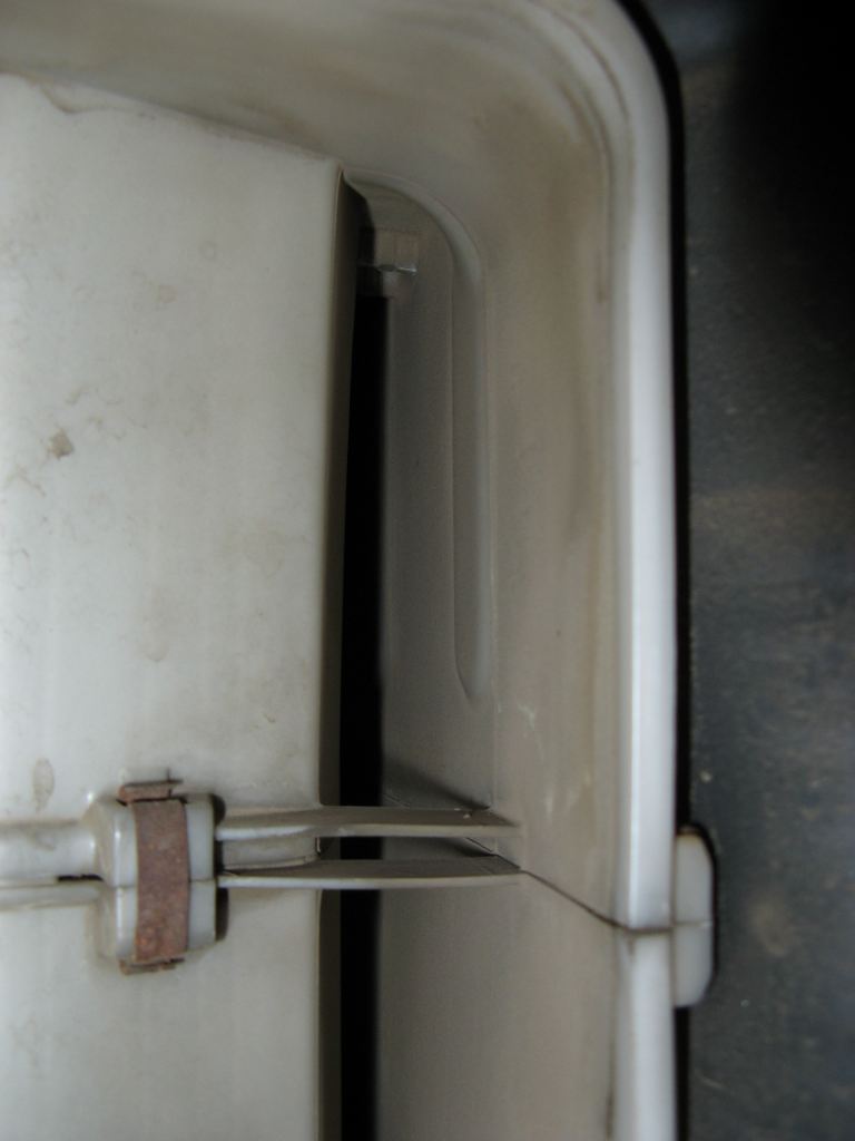

К стати, чтобы был поток воздуха, надо обеспечить и выход отработанного. Некоторые не уделяют этому должного внимания, а напрасно.

Re: Печка. Ремонт, промывка, обслуживание
Была тема, терли уже где-то про эту щель. В итоге, помнится, сошлись на мнении, что щель честная, и если заслонки нормально работают, то затыкать ее не надо.GIA писал(а):и вижу щель, в которую пальцы проходят за самый радиатор, в обход ему, нащупывая в пределе длины теплый паролон
ну в итоге - руки жгет у дефлекторов
всех дел на 10минут прям под окнами

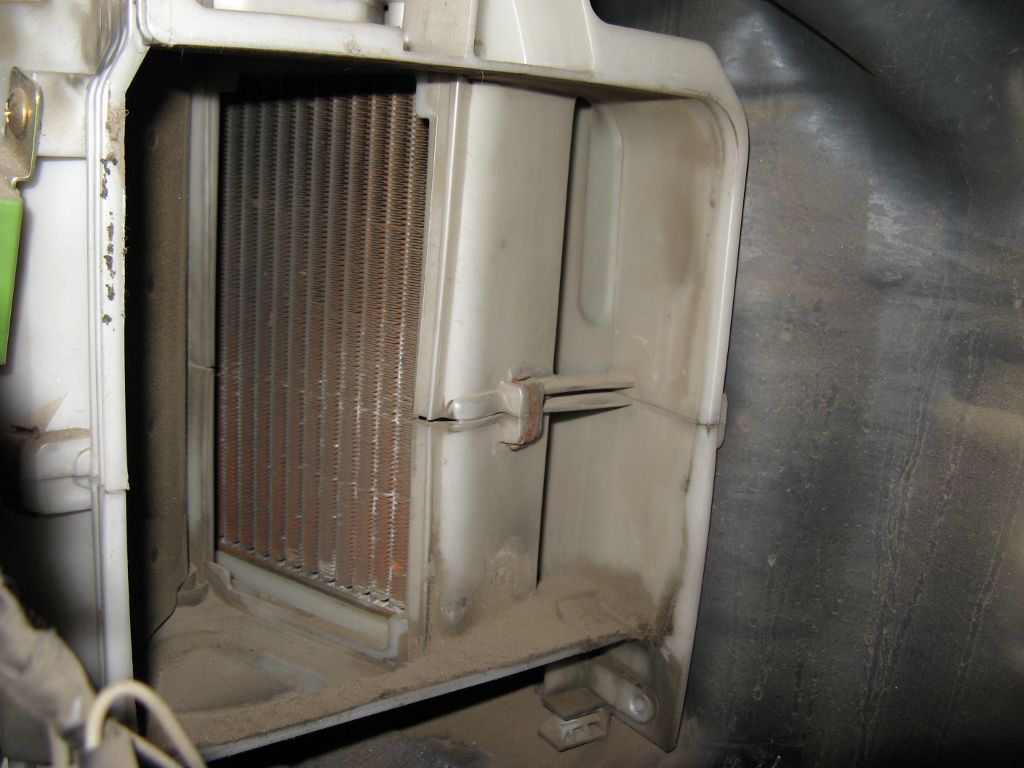

С наступлением холодов,машина начала остывать на ходу т.е стрелка доходит до первой риски потом чуток приподнимается по пробкам ,а если ехать за городом, то в салоне становится прохладно и стрелка опускаеться в низ ,до первой риски.Что посоветуете?Понимаю ,что картонкой придется воспользоваться,но хочеться решить этот вопрос иначе.Но тут есть боязнь закипятить мотор- это черевато на 4Д56.
И еще вопрос ,хозяин говорил что желательно отчистить испаритель и радиатор печки от грязи,возможно это сделать не снимая торпеду,если да то как??Спасибо всем откликнувшимся....
поменяй термостат и картонку для начала поставь на 1/3 площадиTelematik писал(а):С наступлением холодов,машина начала остывать на ходу т.е стрелка доходит до первой риски потом чуток приподнимается по пробкам ,а если ехать за городом, ..
