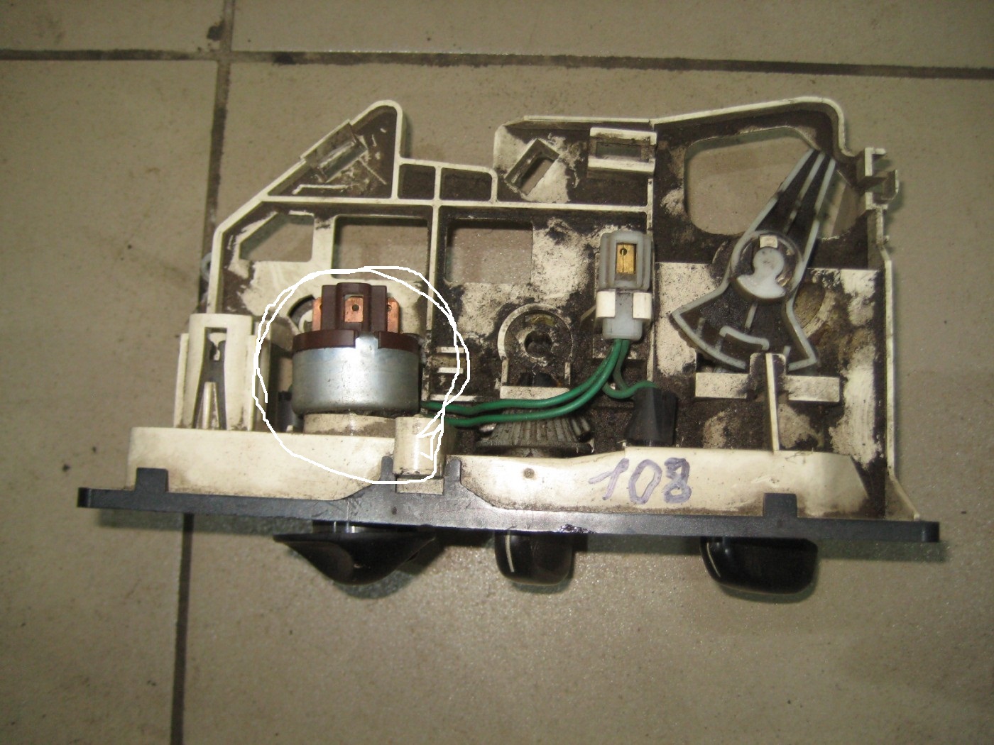

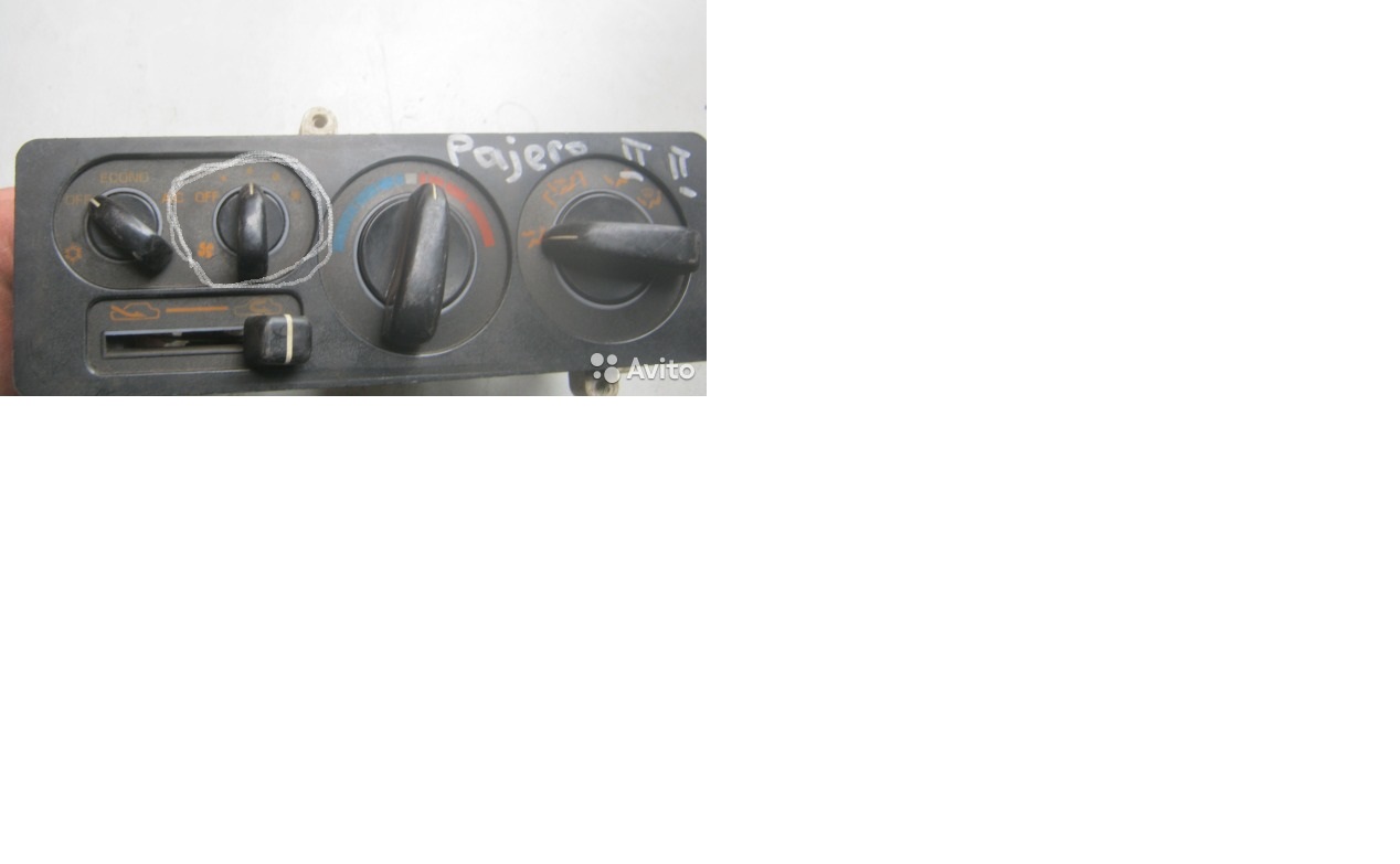

Здравствуйте товарищи подскажите отчего подойдет включатель (регулятор скорости) вентилятора печки Паджеро 2 хорошо бы без переделок.

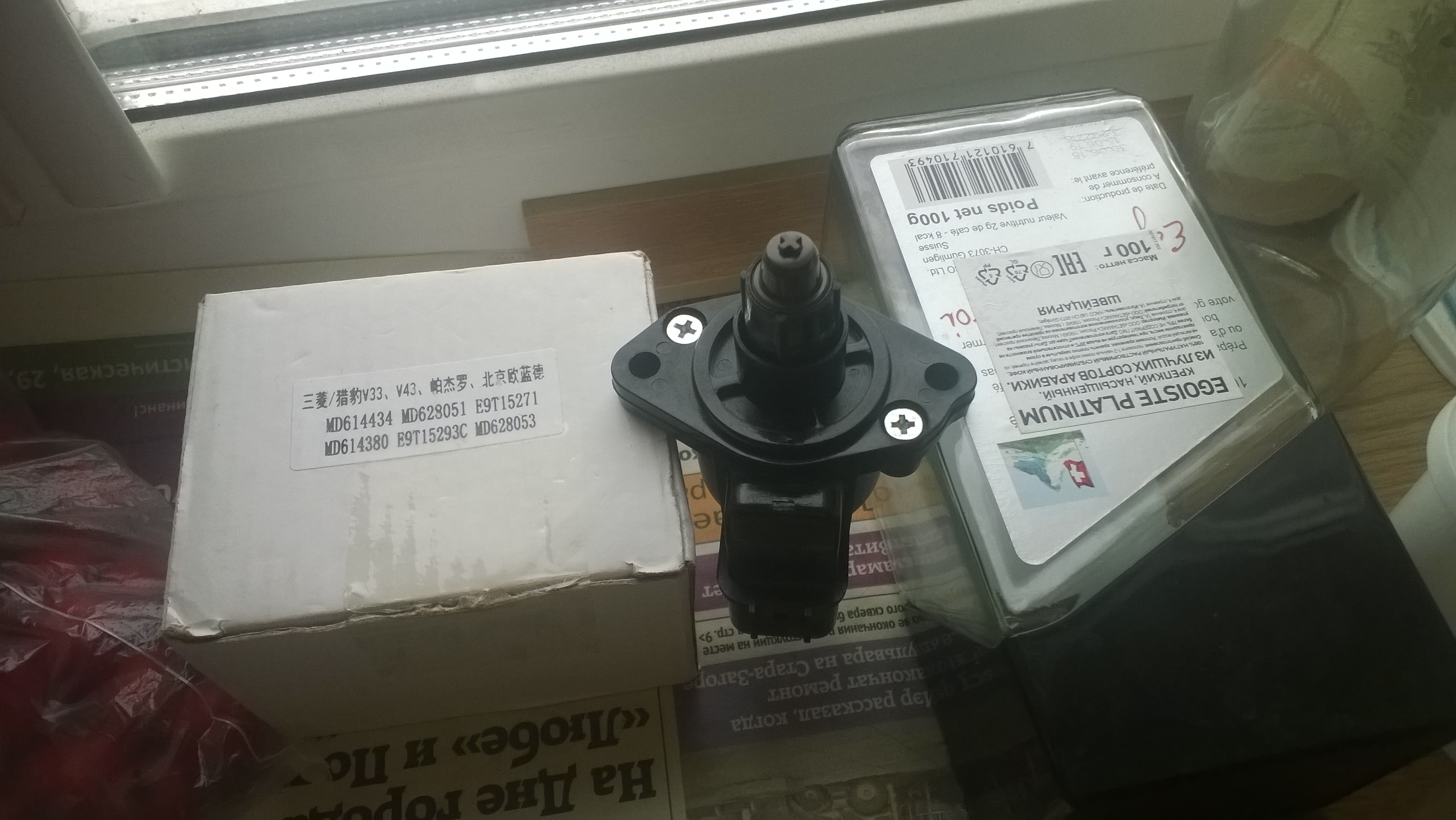

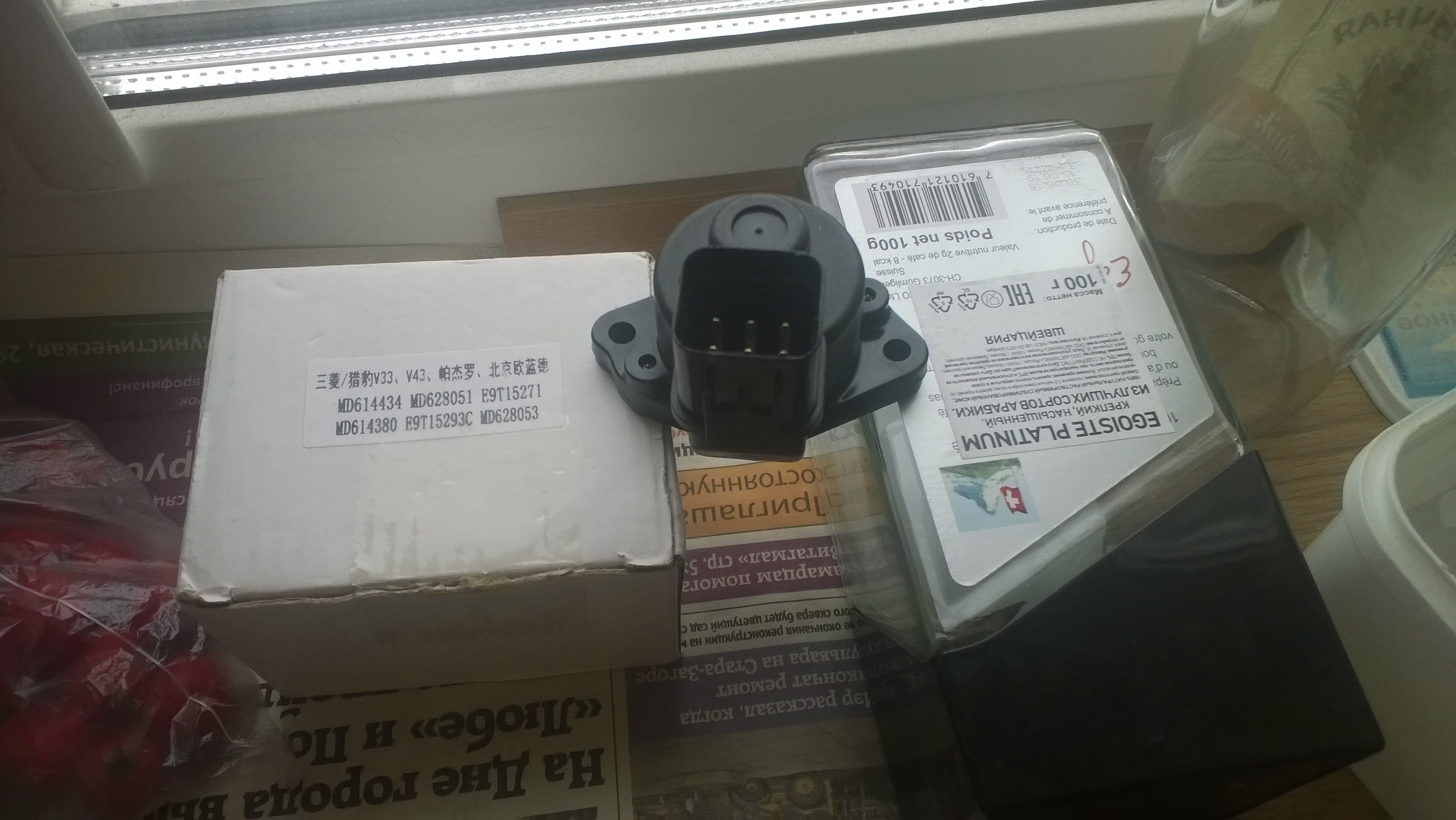

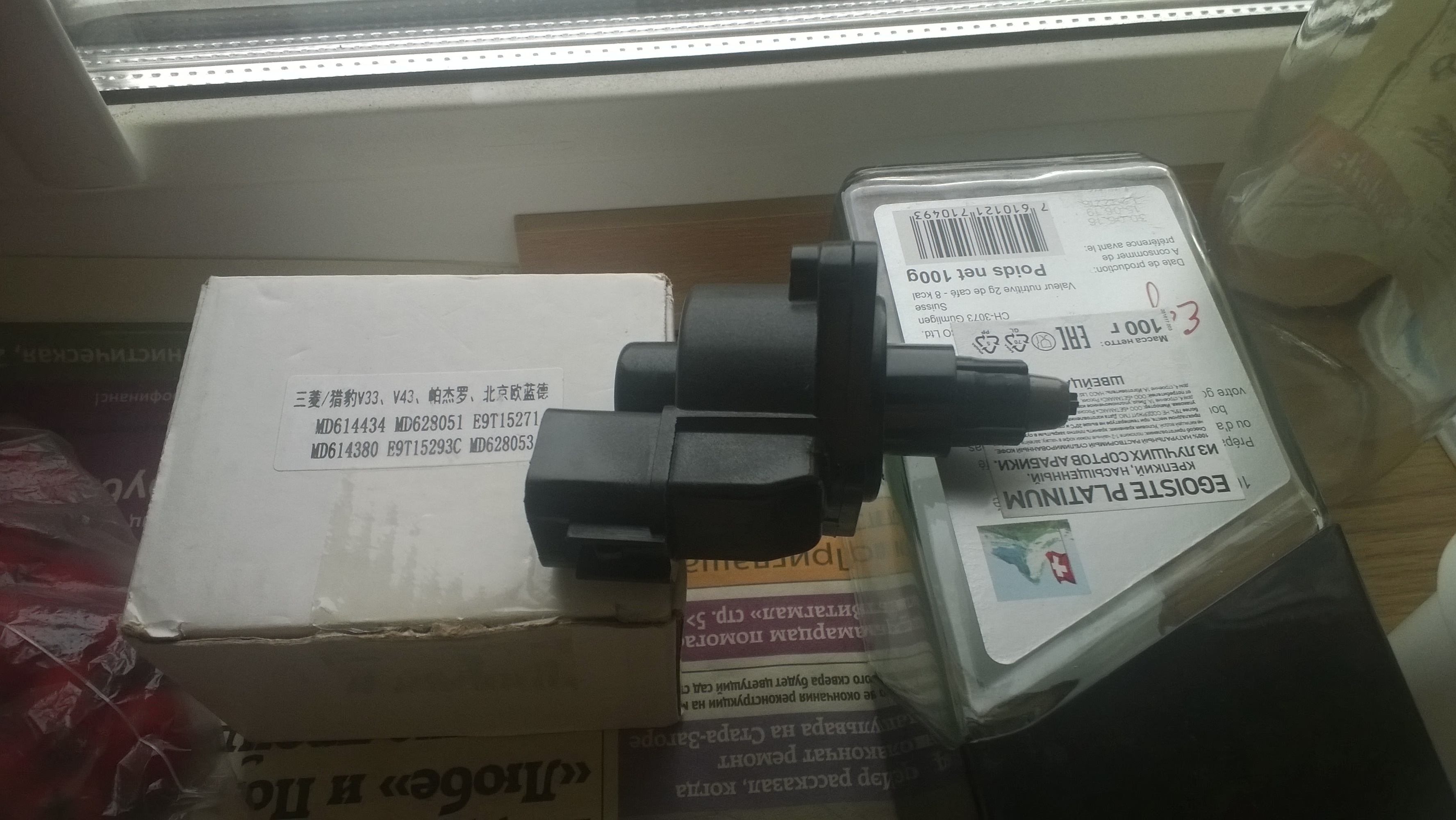

Для мотор 6G72 12 клапанов 150 л.с. Вместо оригинального Регулятора Холостого Хода (РХХ) цена которого ну простро астрономическая я приобрел вот тут https://ru.aliexpress.com/item/Topquali ... .45.mB7TTI
за 1250 руб. (сам не поверил цене). Установил, на дроссельный узел появились прогревочные и холостые обороты. Даже если и проработает 1-2 года сильно не расстроюсь)))

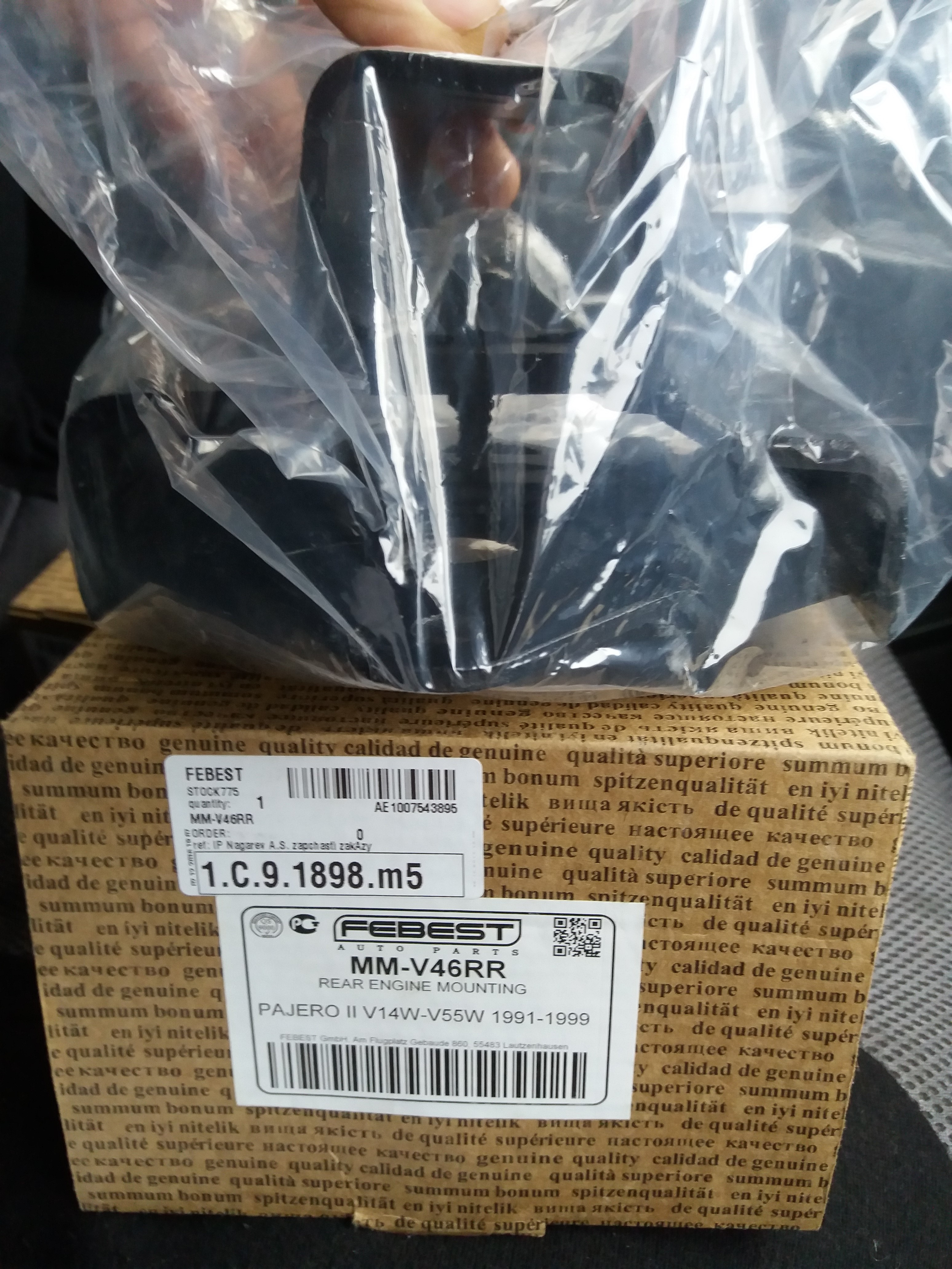

всем привет. мужики помогите.может кто уже сталкивался с этим. двигатель 4G64 коротыш. нагнулась задняя опора двигателя и опора коробки (автомат). оригинал стоит конских денег. может кто уже примостырил что то подобное себе от другого авто

номер 26

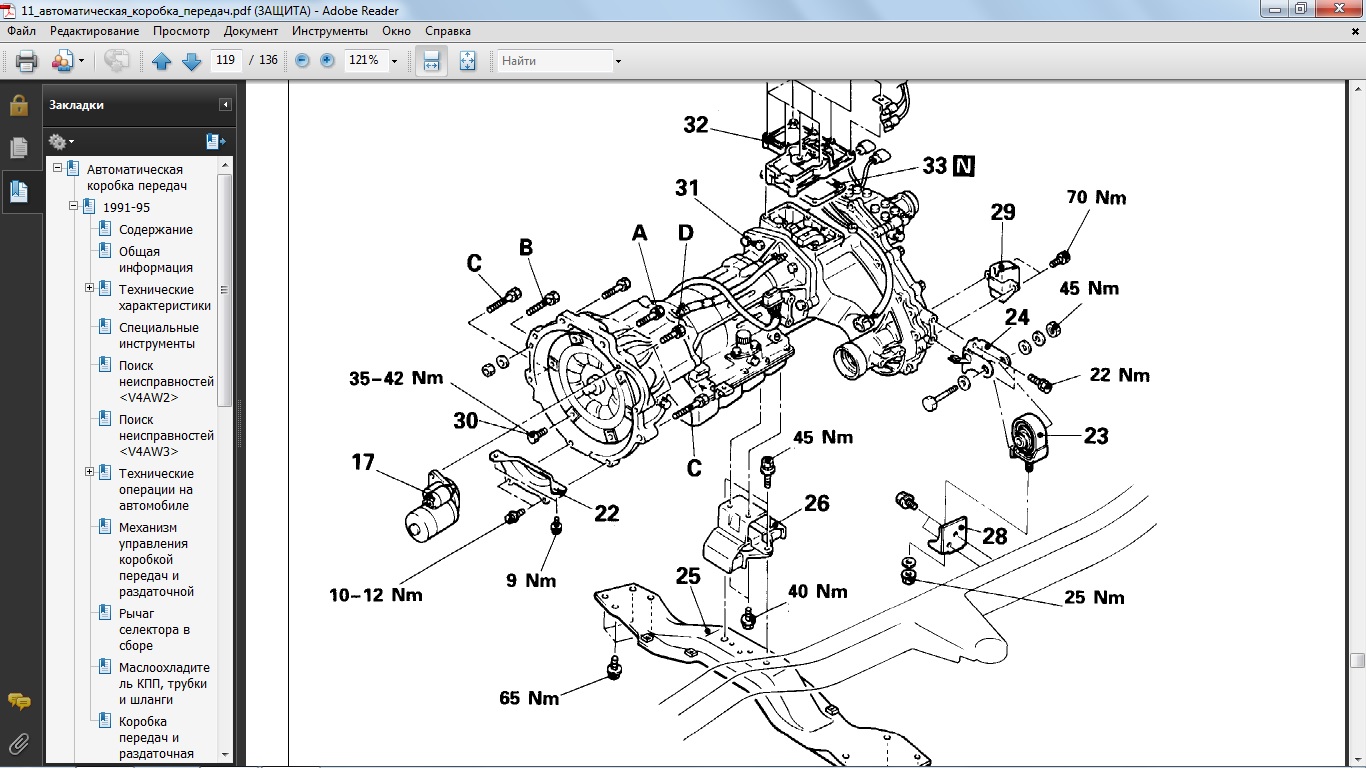

опора двигателя . кузов v21w. двиг 4G64. № 26

подушка на раздатку. кузов v21w. двиг 4G64. №23

трезвый писал(а):подушка на раздатку. кузов v21w. двиг 4G64
Напишите оригинальные номера

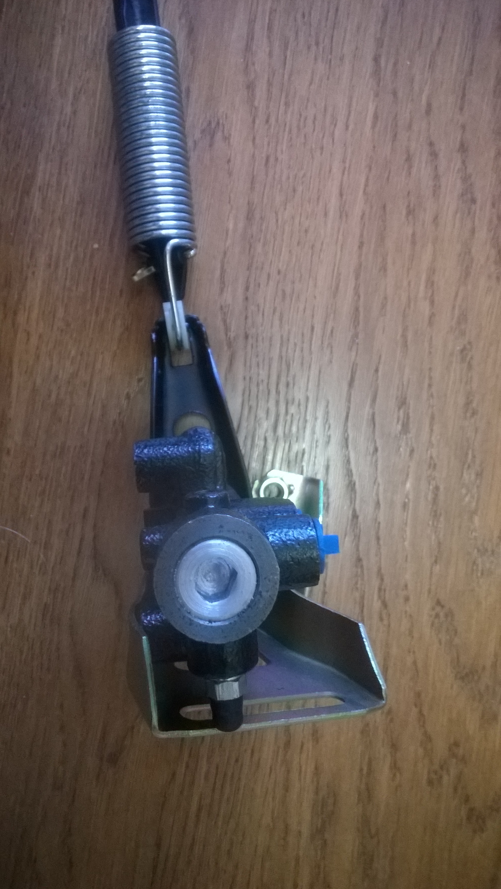

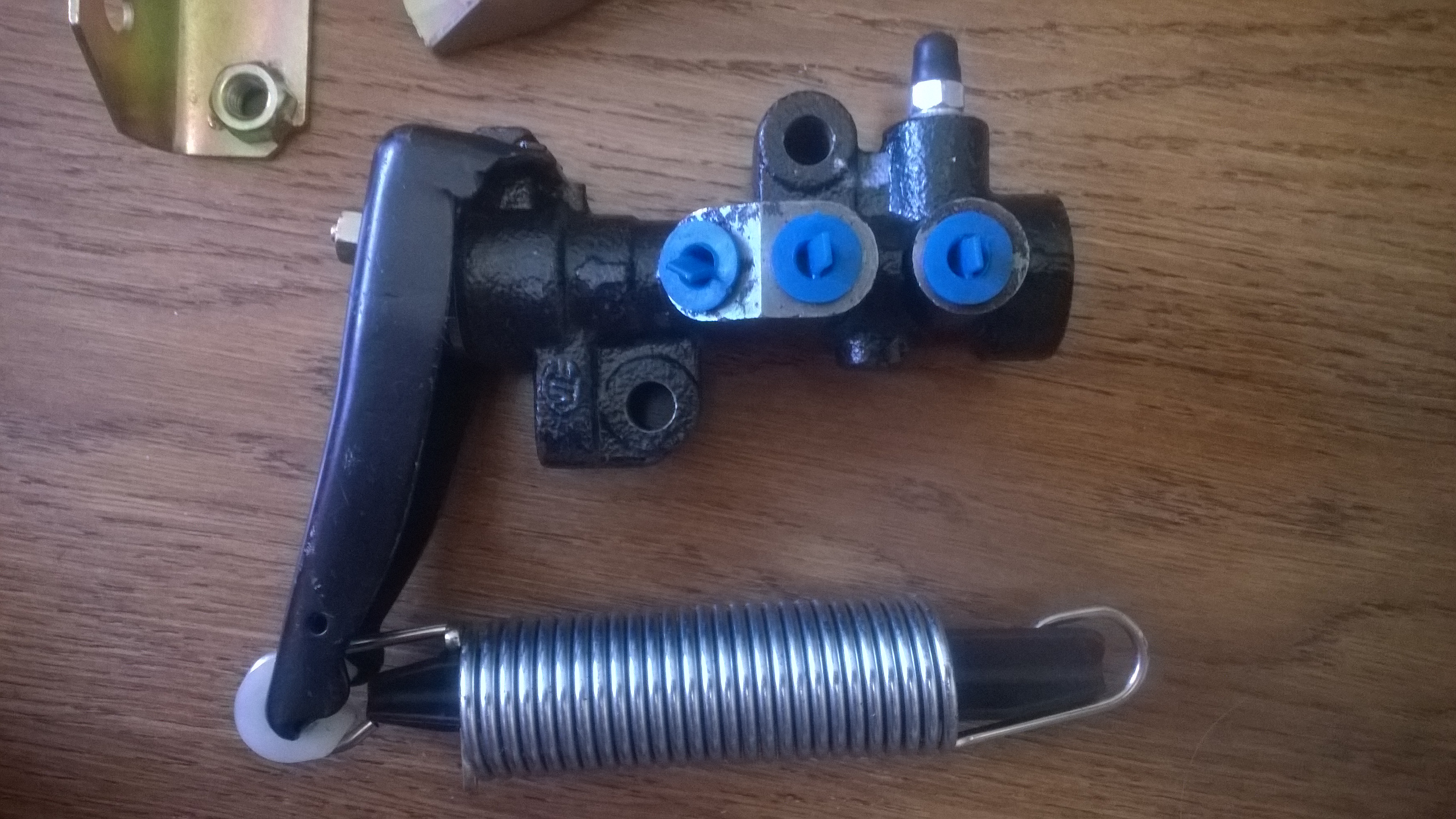

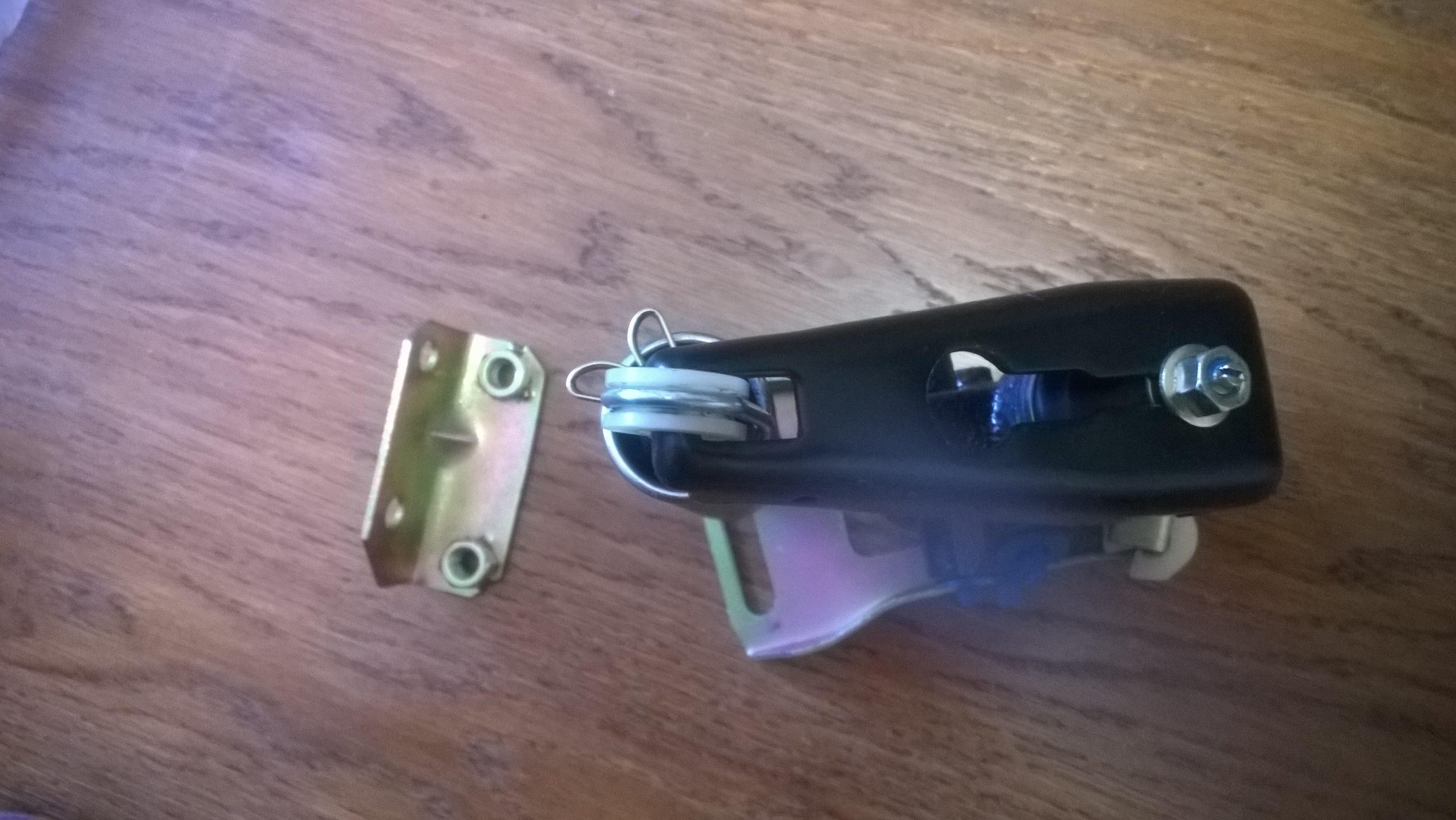

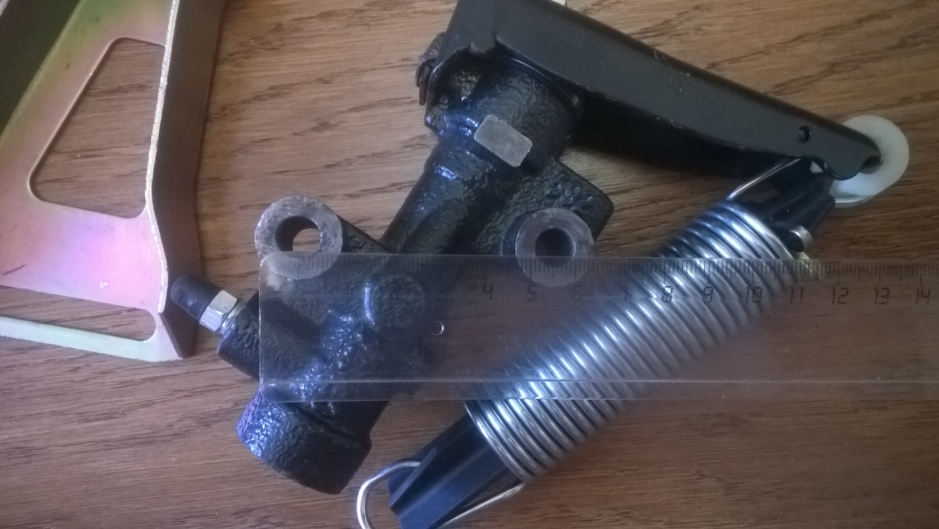

Авто паджеро 2 5 дверный кузов 93 г.в.. Регулятор давления задних тормозов он же "КОЛДУН" заменен на этот что на фото. Каталожный номер отличается последней цифрой. Подошел один в один. Можно ставить колдун от грейт -уола 3. (каталож номер 3523110-K00 ).Так же этот колдун подойдет к паджеро спорт. Расстояние между центрами крепежных отверстий примерно 55 мм.
Покупал у этого продавца (самый дешевый) цена с доставкой была 3100 посылка пришла через 3 недели.
От грейт уола 3 на момент поисков стоил 5300--доставка 3 дня (известный магазин запчастей)
https://ru.aliexpress.com/item/Load-Sen ... .31.aJohSN
фото нового

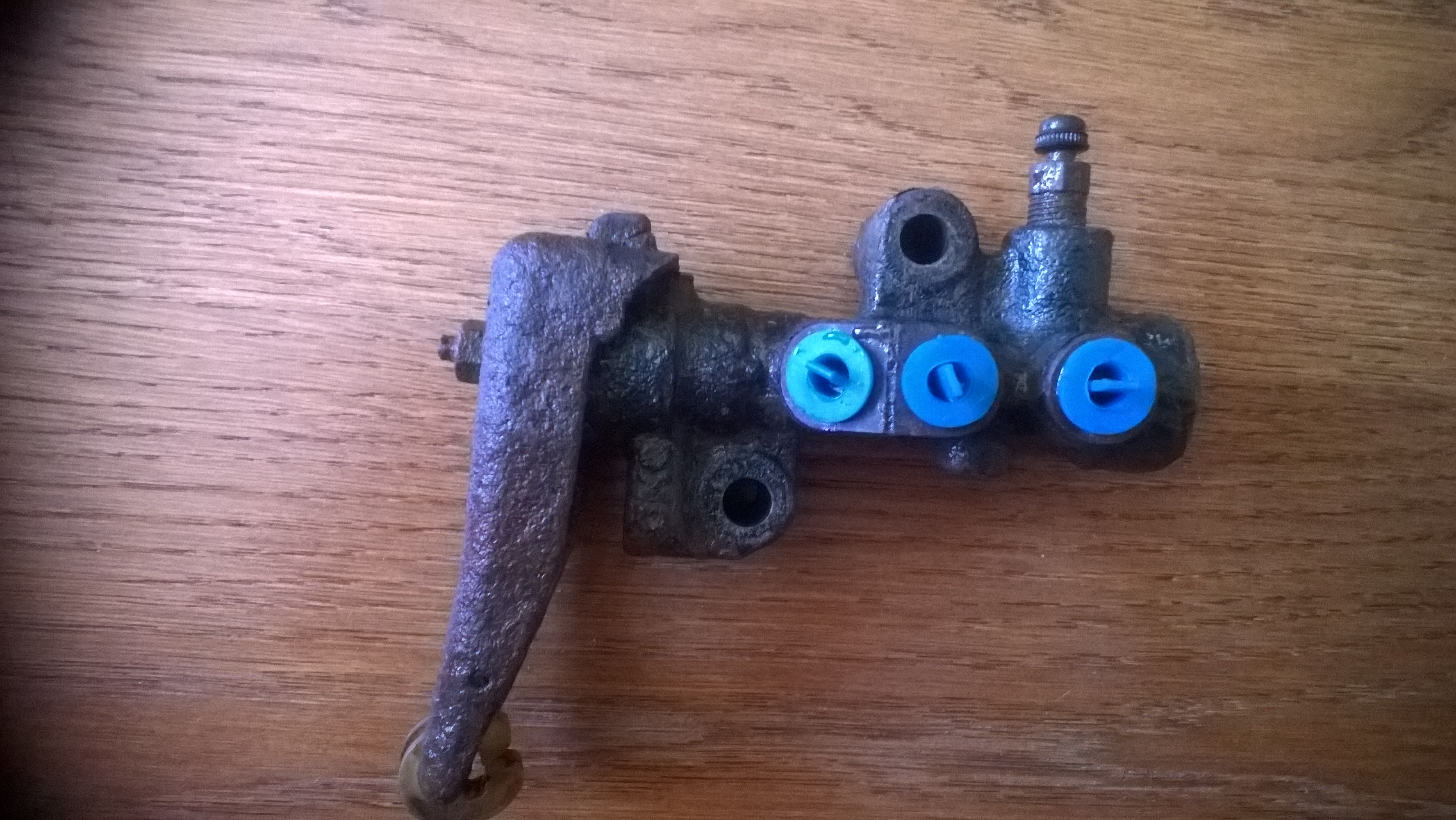

фото старенького
Попробую разобрать старенький, но у него есть ржавая гайка и самая ржавая гайка)))

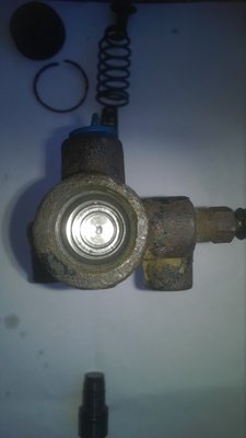

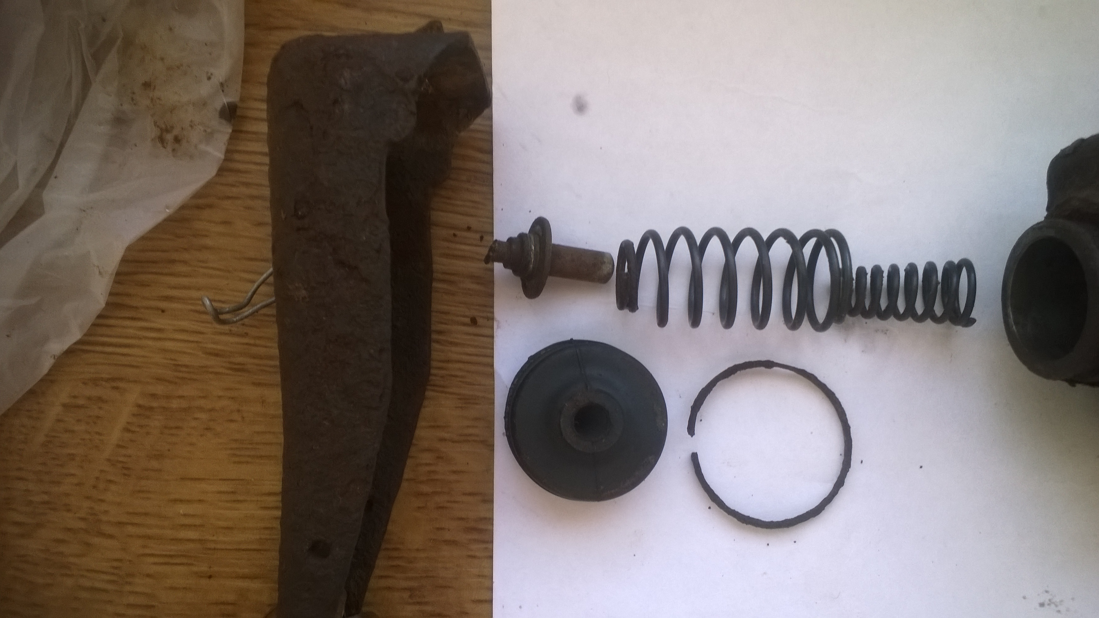

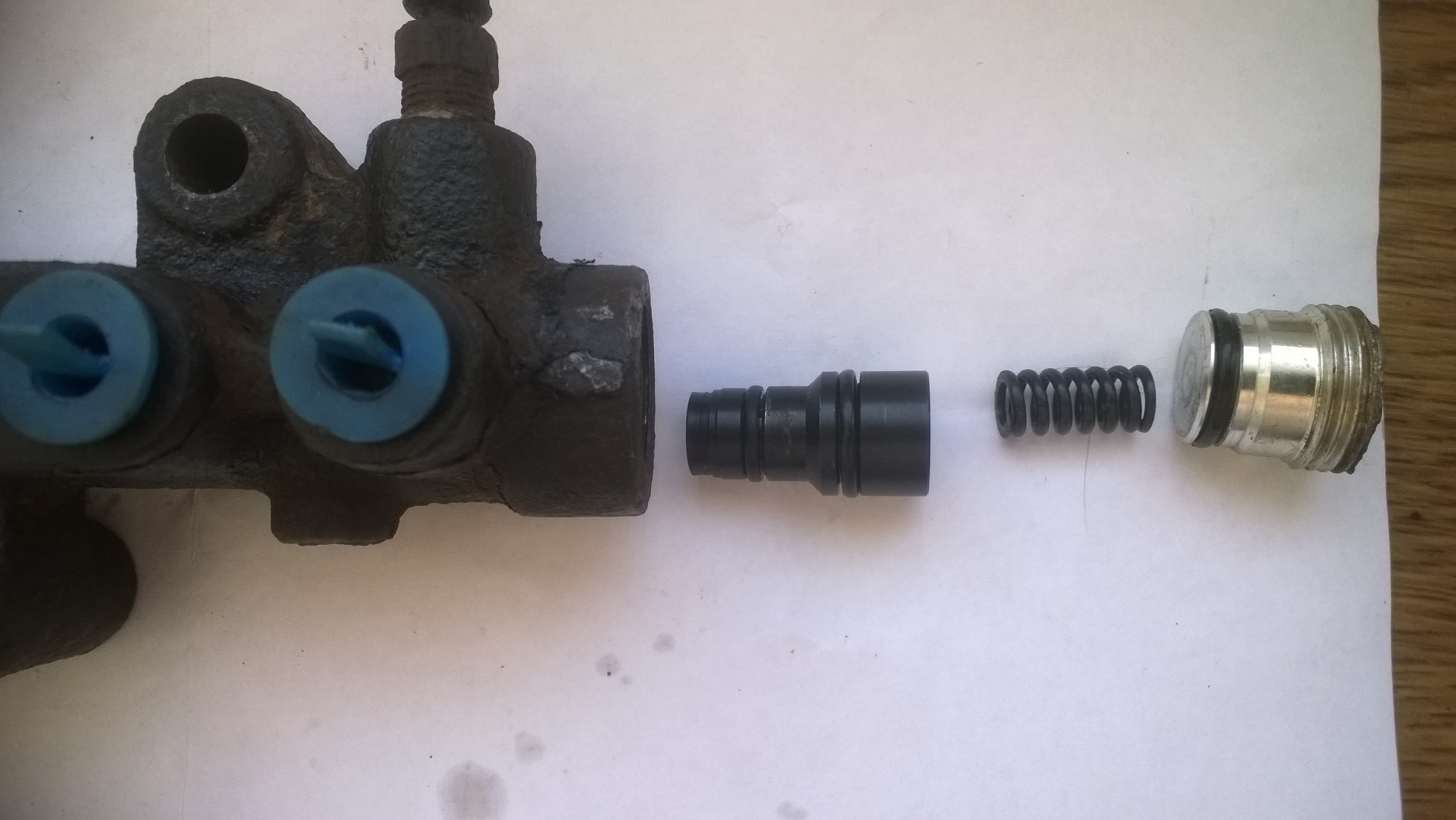

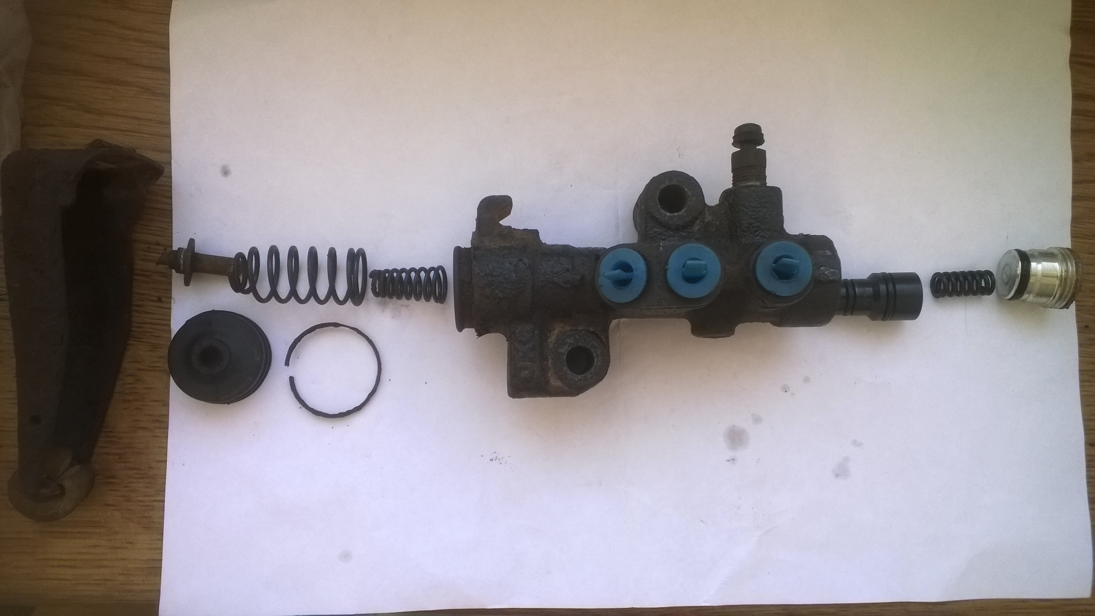

Трепанация "колдуна" состоялась. Правую часть обстучал молотком и выкрутил. Левая часть--та где рычаг-- не поддалась цивилизованным методом разбора ржавчина съела резьбу штока и гайка прокручивалась на штоке. Пришлось срезать болгаркой.
Вытащил почти все. Со стороны рычага все приржавело и одна деталь осталась внутри. Попробую и её вытащить.Резиновый пыльник целый. Внутренние уплотнители целые. Потеря --шток рычага и гайка. Шток любой токарь сможет выточить
Вывод---надо периодически смазывать гайку на штоке и сам рычаг в том месте где он соприкасается с корпусом "колдуна"и прокачивать тормоза через колдун (в мануале этот процесс проиллюстрирован)
Именно на этом фото немного видно приржавевшую деталь. Попробую её выпрессовать. Если получится выложу фото её внешнего вида
Если это сообщение не по теме, то прошу модераторов перенести.

Почему просто не удалить его? Заменить тройником. На прулях их вообще не ставили.

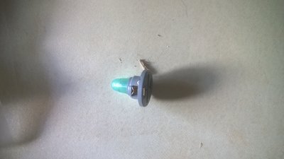

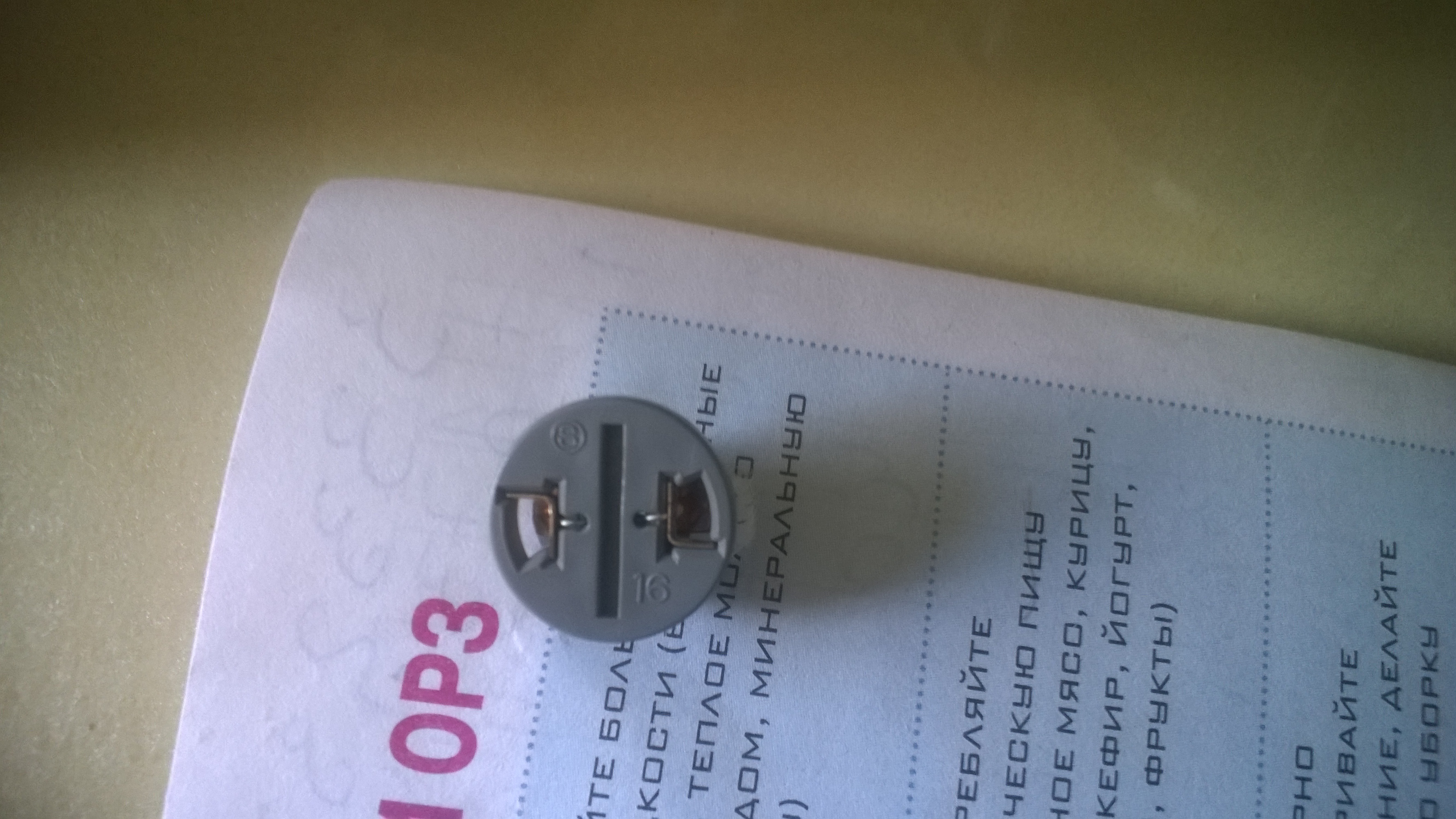

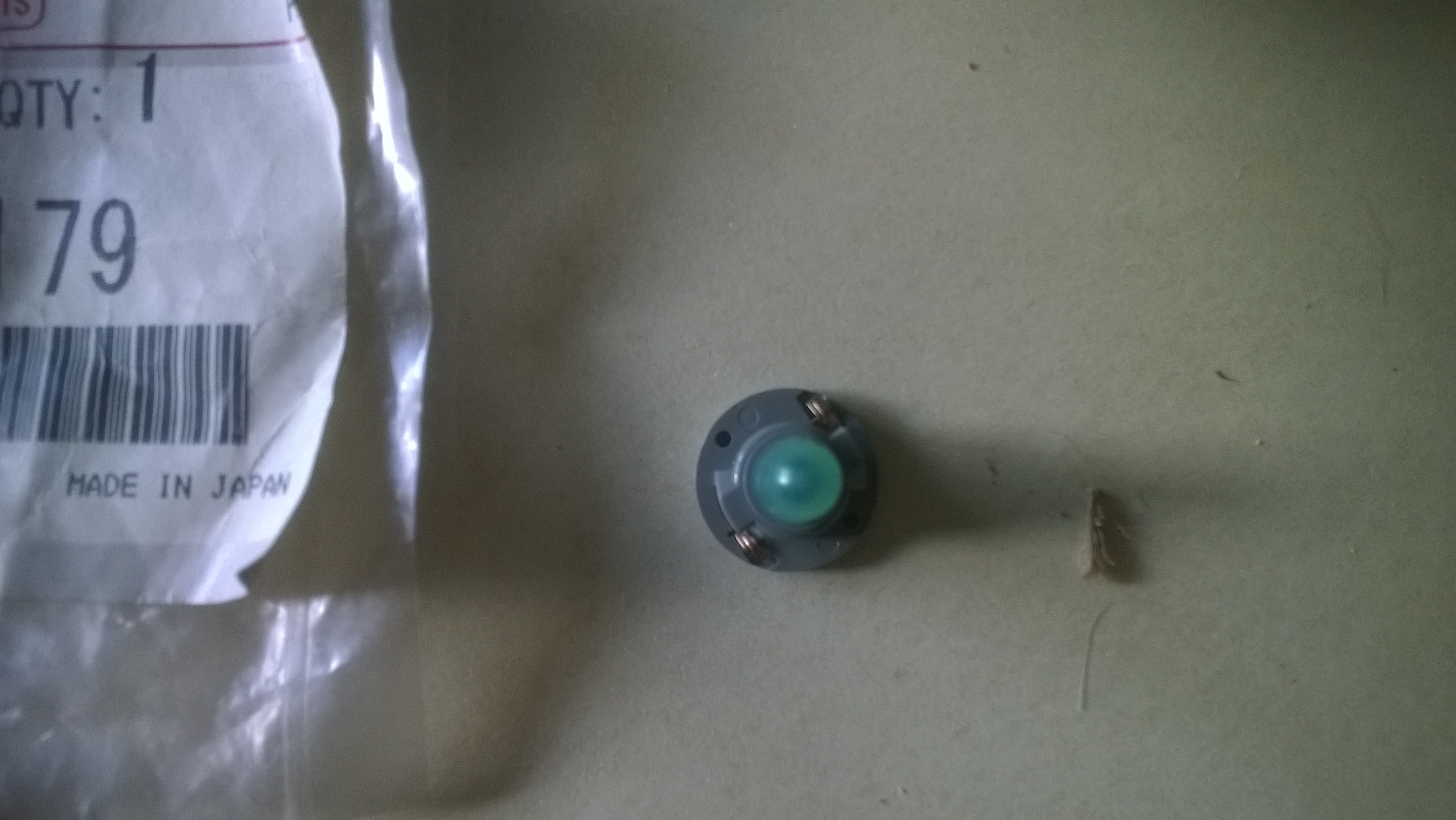

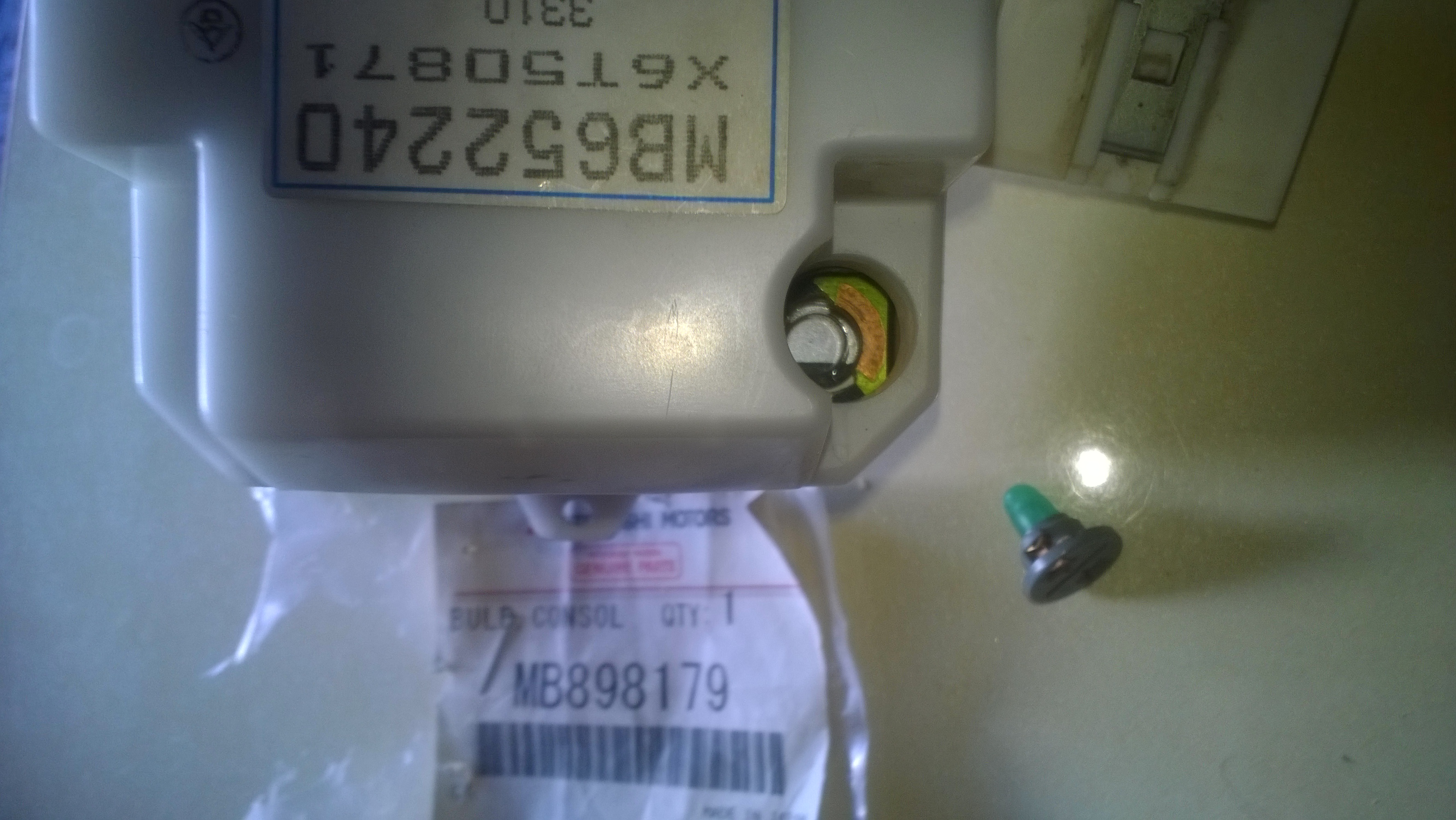

Фото лампочки MB898179 подсветки компаса-термометра на паджеро 2 93 г.в. У меня этой лампочки не было вообще, фото этой лампочки нигде не нашел. Может пригодится кому нибудь и он подберет взаимозаменяемую лампочку и обязательно сообщит здесь на форуме. Диаметр патрона 13 мм, высота 14 мм. Цена на момент приобретения 109 руб.

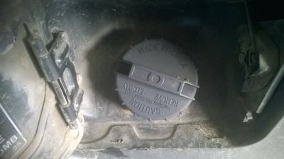

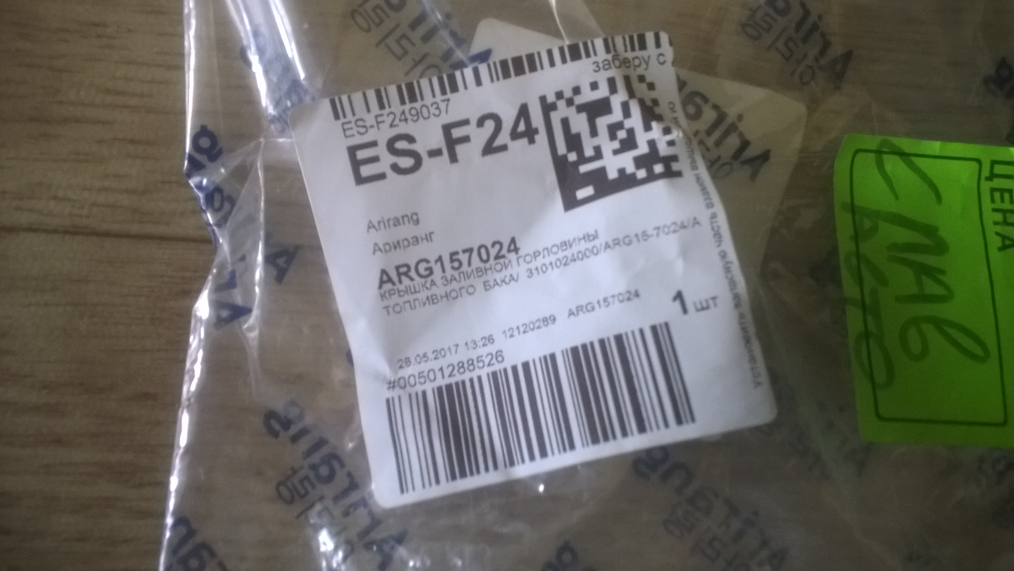

Крышка заливной горловины бензобака паджеро 2 кузов 43 двигатель 6g72 12 клапанов ARG157024. Цена на момент покупки 208 рубл.

- комрады, было бы интересно узнать партнамбер самой оригинальной бескорпусной лампочки, которая на фото идёт в сборе с пластиковым патроном... Эти лампочки идут на подсветку кнопок. Всё, что покупал, требует замены через год... :%):
