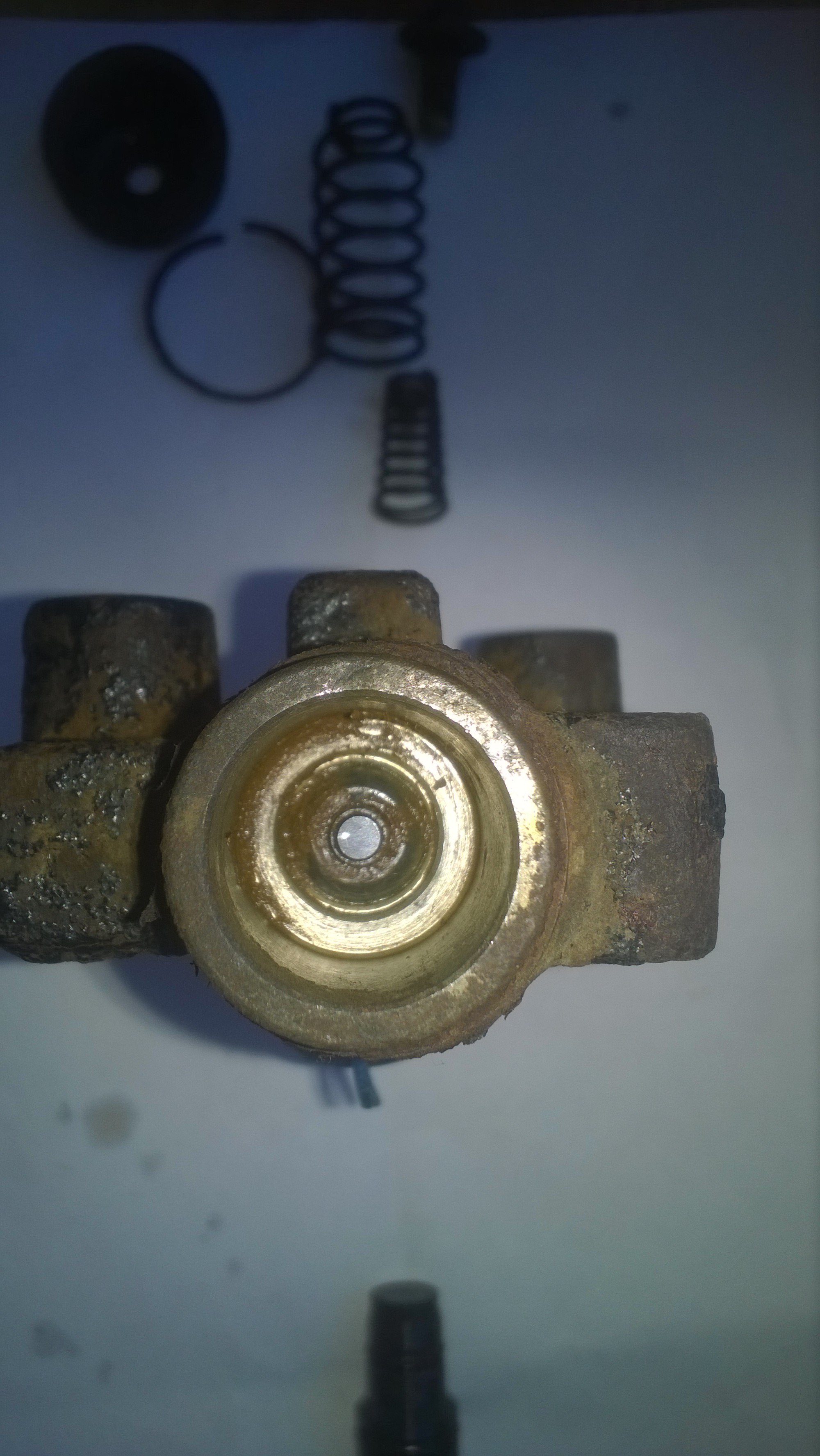

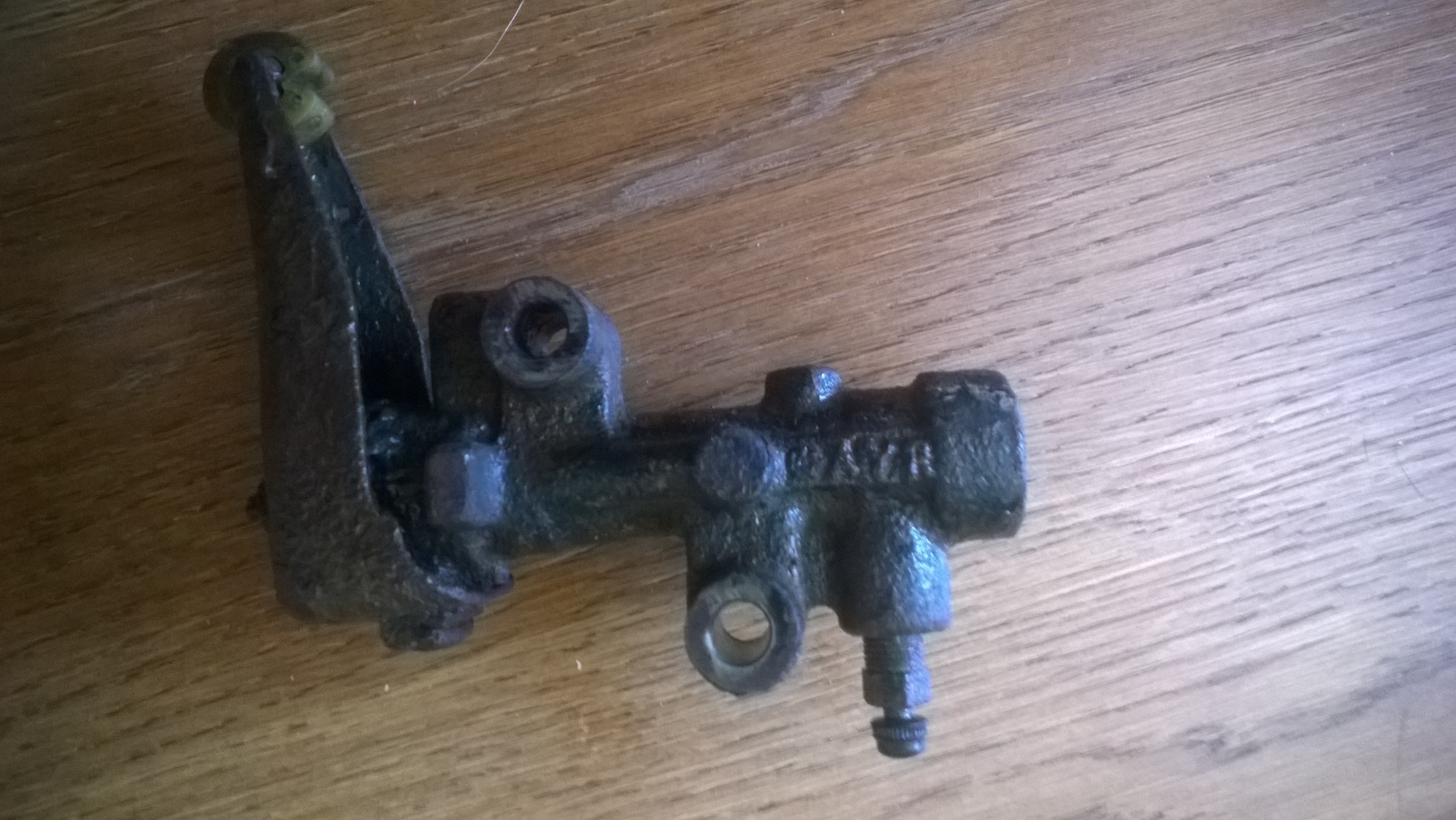

colt1911
Авто паджеро 2 5 дверный кузов 93 г.в.. Регулятор давления задних тормозов он же "КОЛДУН" заменен на этот что на фото. Каталожный номер отличается последней цифрой. Подошел один в один. Можно ставить колдун от грейт -уола 3. (каталож номер 3523110-K00 ).Так же этот колдун подойдет к паджеро спорт. Расстояние между центрами крепежных отверстий примерно 55 мм.
Покупал у этого продавца (самый дешевый) цена с доставкой была 3100 посылка пришла через 3 недели.
От грейт уола 3 на момент поисков стоил 5300--доставка 3 дня (известный магазин запчастей)
https://ru.aliexpress.com/item/Load-Sen ... .31.aJohSN
фото нового
фото старенького
Попробую разобрать старенький, но у него есть ржавая гайка и самая ржавая гайка)))
Re: Взаимозаменяемость запчастей (обобщенный)
Добавлено: 30 апр 2017, 10:58

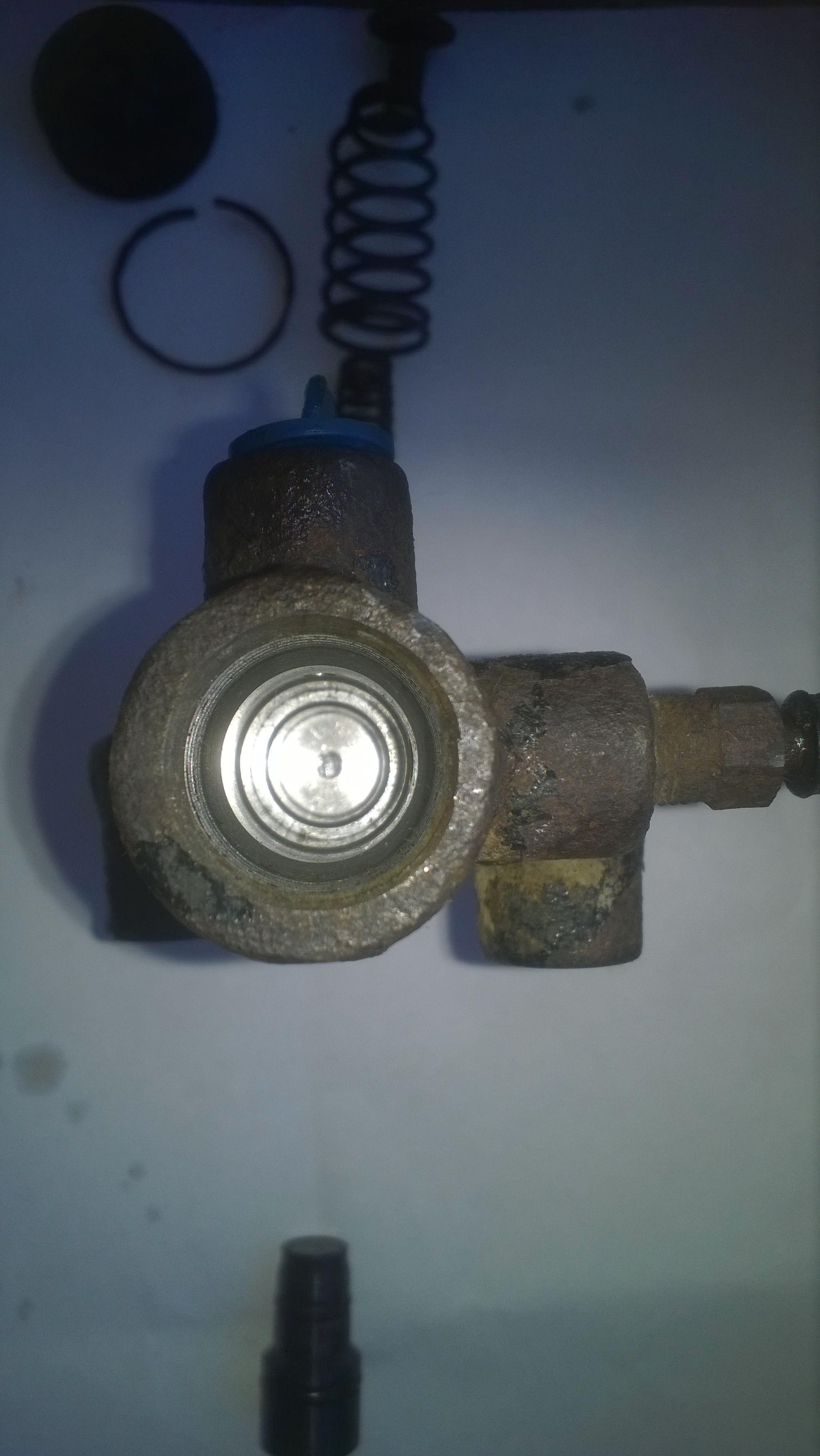

colt1911
Трепанация "колдуна" состоялась. Правую часть обстучал молотком и выкрутил. Левая часть--та где рычаг-- не поддалась цивилизованным методом разбора ржавчина съела резьбу штока и гайка прокручивалась на штоке. Пришлось срезать болгаркой.
Вытащил почти все. Со стороны рычага все приржавело и одна деталь осталась внутри. Попробую и её вытащить.Резиновый пыльник целый. Внутренние уплотнители целые. Потеря --шток рычага и гайка. Шток любой токарь сможет выточить
Вывод---надо периодически смазывать гайку на штоке и сам рычаг в том месте где он соприкасается с корпусом "колдуна"и прокачивать тормоза через колдун (в мануале этот процесс проиллюстрирован)
Именно на этом фото немного видно приржавевшую деталь. Попробую её выпрессовать. Если получится выложу фото её внешнего вида
Если это сообщение не по теме, то прошу модераторов перенести.

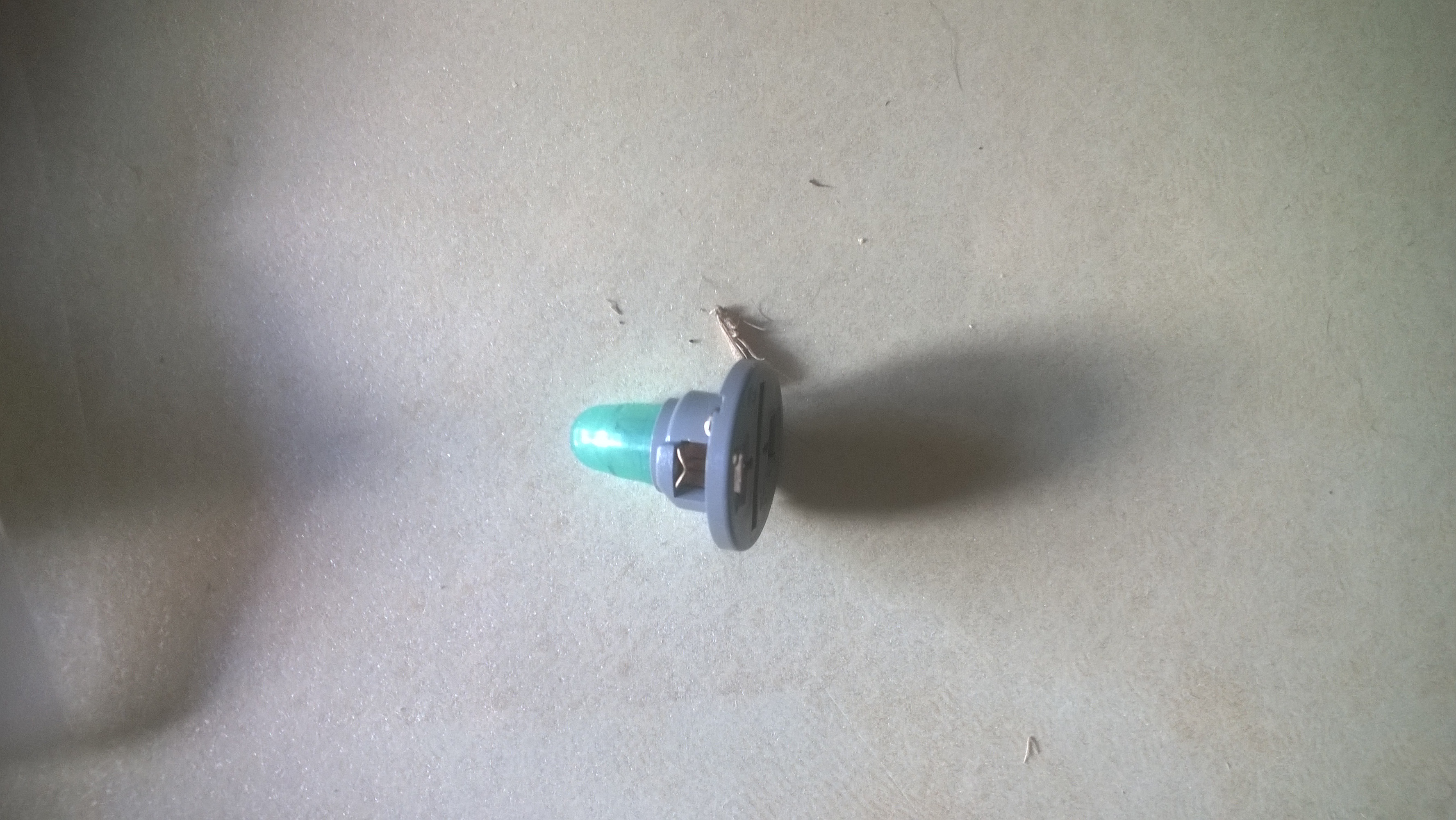

Фото лампочки MB898179 подсветки компаса-термометра на паджеро 2 93 г.в. У меня этой лампочки не было вообще, фото этой лампочки нигде не нашел. Может пригодится кому нибудь и он подберет взаимозаменяемую лампочку и обязательно сообщит здесь на форуме. Диаметр патрона 13 мм, высота 14 мм. Цена на момент приобретения 109 руб.

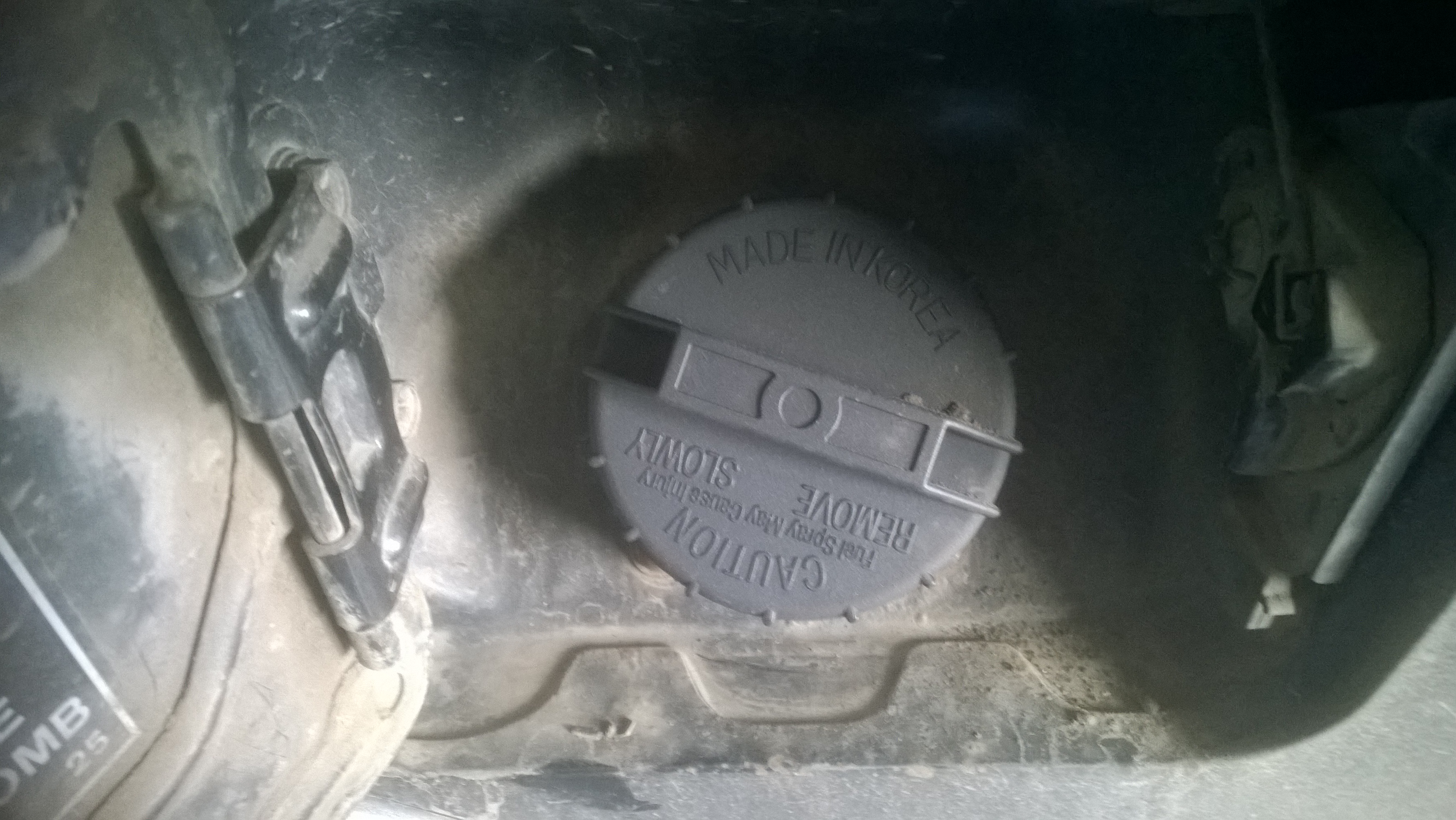

Крышка заливной горловины бензобака паджеро 2 кузов 43 двигатель 6g72 12 клапанов ARG157024. Цена на момент покупки 208 рубл.

colt1911 писал(а):Фото лампочки MB898179 подсветки компаса-термометра на паджеро 2 93 г.в. У меня этой лампочки не было вообще, фото этой лампочки нигде не нашел. Может пригодится кому нибудь и он подберет взаимозаменяемую лампочку и обязательно сообщит здесь на форуме. Диаметр патрона 13 мм, высота 14 мм. Цена на момент приобретения 109 руб.
- комрады, было бы интересно узнать партнамбер самой оригинальной бескорпусной лампочки, которая на фото идёт в сборе с пластиковым патроном... Эти лампочки идут на подсветку кнопок. Всё, что покупал, требует замены через год... :%):
