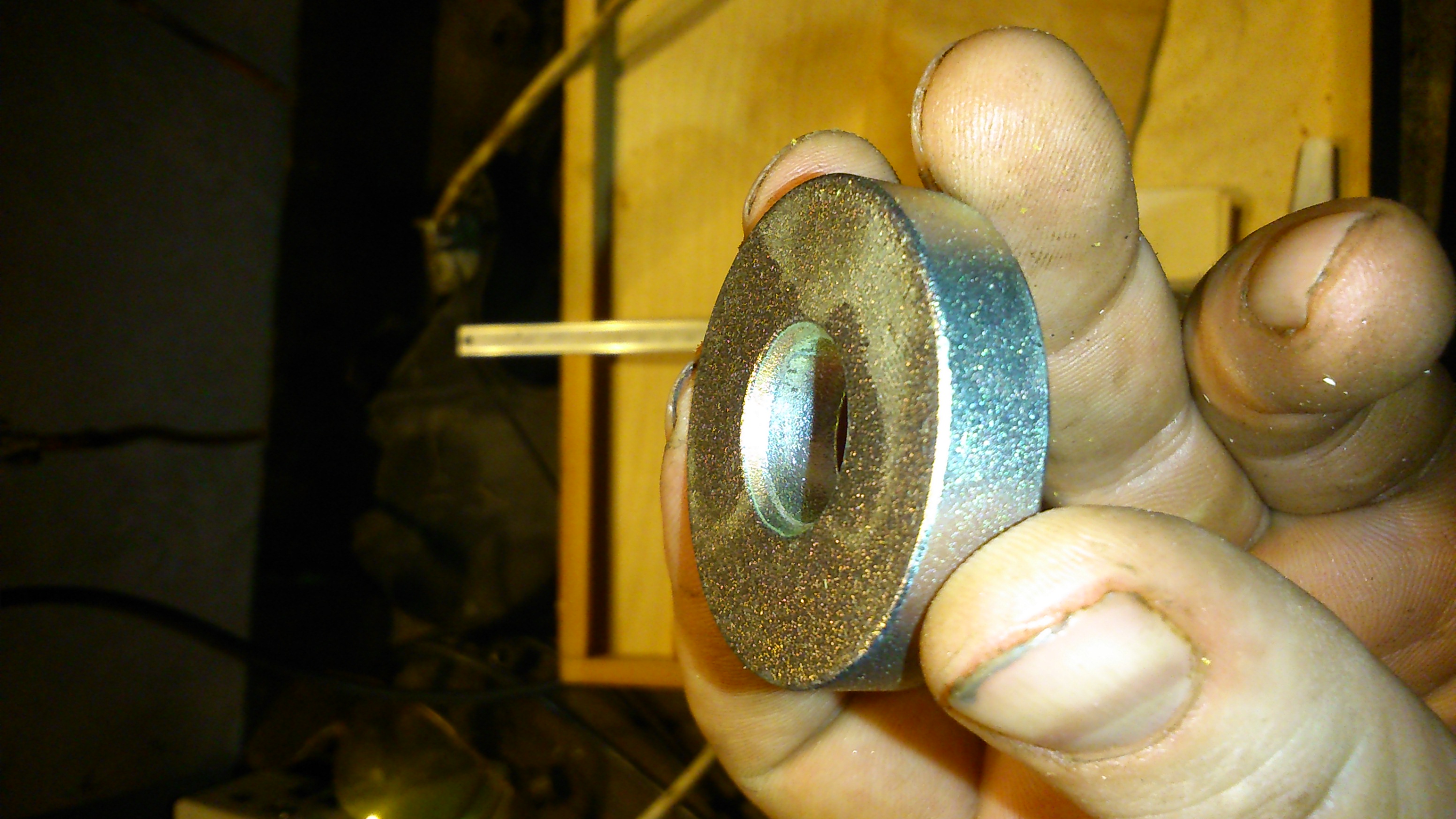

владимир михайлович писал(а):Вот правильно. И как ставить толстую такую шайбу. Ищи, тут все расписано.

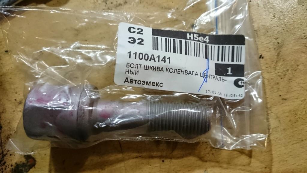

Шайбу и болт купил! На болту какая то красная краска, но не фиксатор. На шайбе с одной стороны фаска, как я понимаю фаска к болту! Всю тему перечитал, понял, что мазать нужно резьбу. Плоскости шайбы, шестерни и шкива мазать или обезжиривать?? Краску с болта смывать?
Владимир Михайлович
Сообщения: 6287
Откуда: Питер
Благодарил (а): 69 раз
Поблагодарили: 179 раз
Re: замена ремня ГРМ
Шайба, если приглядеться, имеет вид тарелки. Вот края тарелки должны упереться в шкив, а шляпка болта должна давить на выступающую серединку донца и расправлять эту тарелку. Тарельчатая пружина называется. Смазать надо резьбу и шляпку болта, чтоб при затяжке эта головка скользила по шайбе. Остальные сопряжения надо обезжирить, чтоб увеличить коэффициент трения, и убедиться в их ровности. Что за краска - не знаю. Может контроль качества?

Sema82 писал(а):На болту какая то красная краска, но не фиксатор.
предполагаю что это контролька, болт я как понял одноразовый, поставил, снял, ставь новый, а так, краски нет, значит ставился и замене в магазе не подлежит, много где красят

владимир михайлович писал(а):Шайба, если приглядеться, имеет вид тарелки. Вот края тарелки должны упереться в шкив, а шляпка болта должна давить на выступающую серединку донца и расправлять эту тарелку. Тарельчатая пружина называется. Смазать надо резьбу и шляпку болта, чтоб при затяжке эта головка скользила по шайбе. Остальные сопряжения надо обезжирить, чтоб увеличить коэффициент трения, и убедиться в их ровности. Что за краска - не знаю. Может контроль качества?
Два вопроса, Владимир Михайлович:
1. Ты уверен, что шайба выпуклая? Откуда инфа?
2. по смазке резьбы болта КВ. Я подзабыл свою работу, но мне кажется, что в мануале (или кто то мне рекомендовал) резьба должна быть сухой (обезжиренной).

она очень не много, но выпуклая. Не такая плоская, как например, шлифованные под болты головки блока.

владимир михайлович писал(а):она очень не много, но выпуклая. Не такая плоская, как например, шлифованные под болты головки блока.
А "носом ткнуть" в мануал? И по смазке резьбы тоже пожалуйста.
ЗЫ я спрашиваю не с тем чтобы "придраться". Мне разобраться хочется. Я когда собирал данный узел шайбу оставил старую, выпуклости не заметил. Может надо было новую купить? Резьбу болта я обезжиривал, а не смазывал.
Читал тех док на форуме, ни чего не сказано про это. http://td.pajero4x4.ru/?p=234

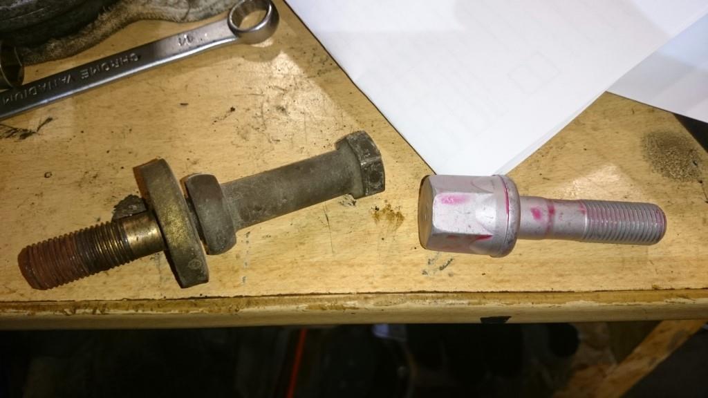

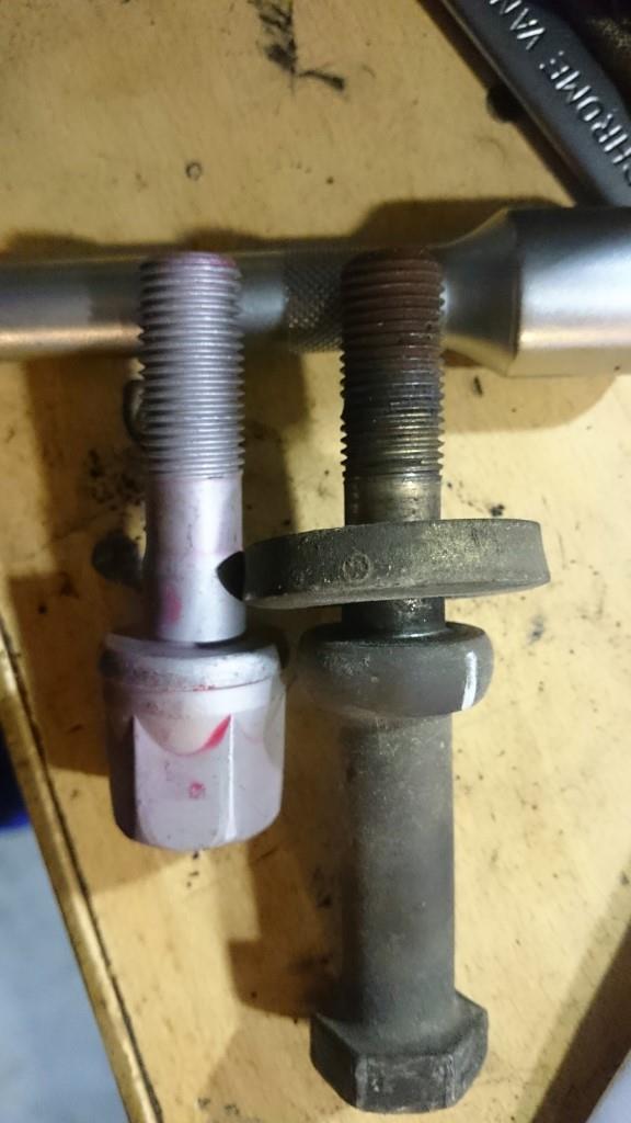

Паджеро 2 (до рестайл, 1996), V43W, 6G72 - 24 кл, МКПП, SS, бодик 6-0, шнорк, лебедка 12000Lb, силовик спереди, лето - Interco TSL SSR 35x12.5, зима - Nankang IA1 35x12.5
Владимир Михайлович
Сообщения: 6287
Откуда: Питер
Да уж сто раз писано про смазку резьбы, и мануал есть. К стати, а про новый болт и новую шайбу я лично ни где не читал и ставлю всегда старый болт.
Вот нашел ссылку.
http://pajero4x4.ru/bbs/phpBB2/viewtopi ... а#p2149410
Обрати внимание, как там шайба изображена.

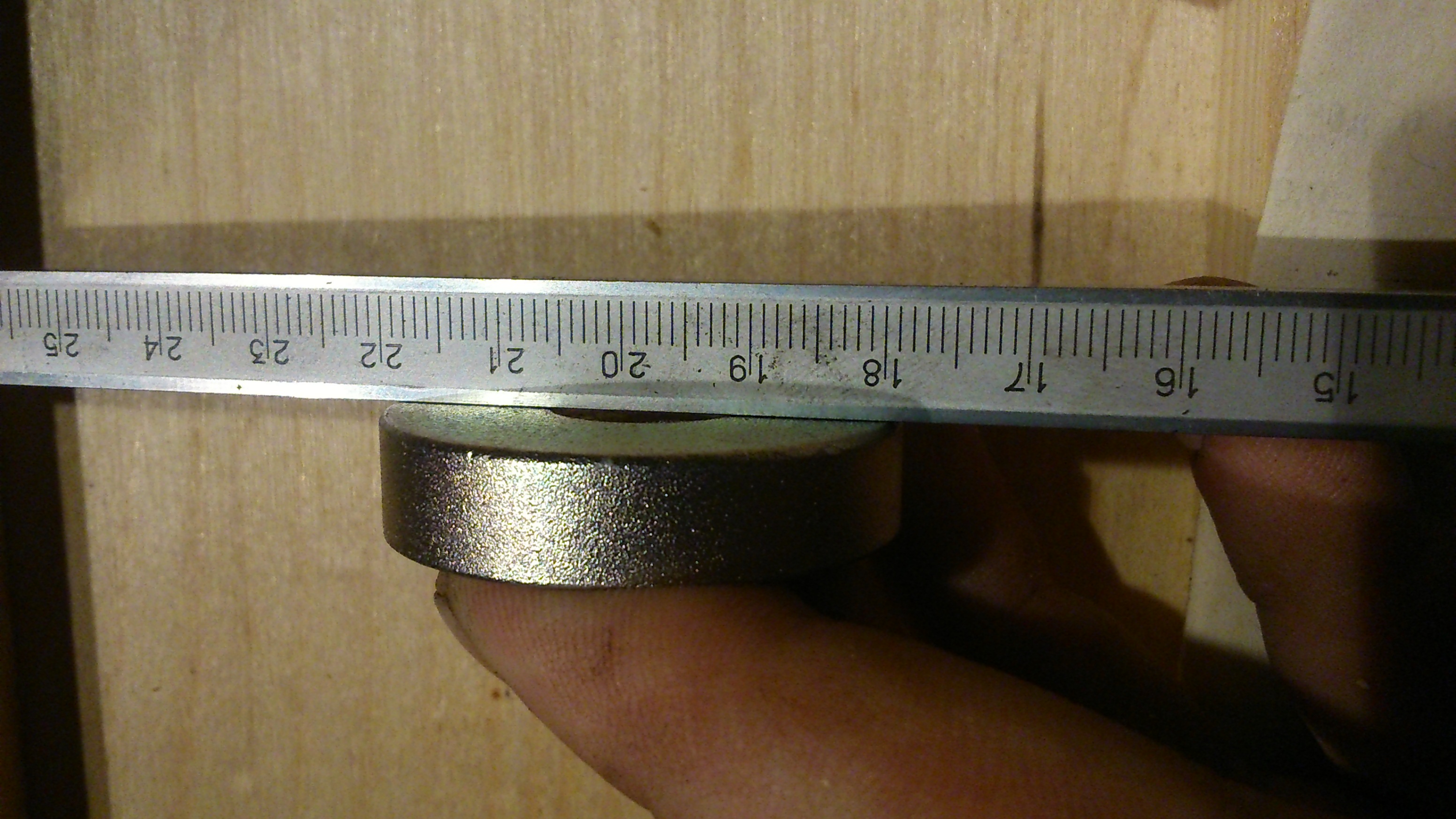

Откуда: Серпухов
Сообщение Sema82 »
Ровная она, сегодня специально смотрел.
Владимир Михайлович
Сообщения: 6287
Откуда: Питер
На фотографии на предыдущей странице рассмотри шайбу, одетую на старый, с "юбкой" болт. Может для нового болта шайба уже другая, но на старом она не плоская, и наоборот поставить ту шайбу рука не поднимается.
Sema82
Сообщения: 63
Зарегистрирован: 20 апр 2015, 17:35
Мой автомобиль(и):: ММС 2001г LS
Откуда: Серпухов
Сообщение Sema82 »
владимир михайлович писал(а):На фотографии на предыдущей странице рассмотри шайбу, одетую на старый, с "юбкой" болт. Может для нового болта шайба уже другая, но на старом она не плоская, и наоборот поставить ту шайбу рука не поднимается.
Вот фото нового образца, старая может и другая!
Владимир Михайлович
Сообщения: 6287
Откуда: Питер
Да, старая точно другая
