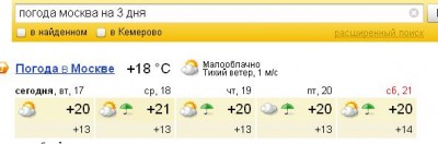

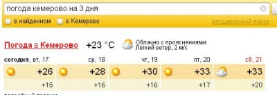

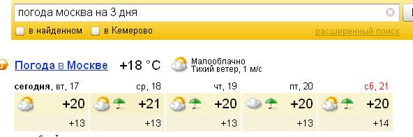

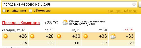

Дело в том, что я, при температурах на улице +25 и ниже катаюсь с открытыми окнами. И не по причине экономии. Просто я так люблю свою машину, что даже не хочу ее нагружать тогда, когда не сильно холодно. Можно открыть окно и будет в машине комфортно.
Жена правда против, я без нее так езжу... ::-X:
Но у нас уже третий наверное месяц +30 и выше. Душно, влажно, бриза нет, гор нет, есть только беспощадная жара. Выбросы заводов, смог, отсутствие дождей.
просто сравни две картинки ::-D:
Вот для второй картинки доп. вентилятор и нужен, как и сам кондей. Без него в пробках дует влажным, горячеватым воздухом.
