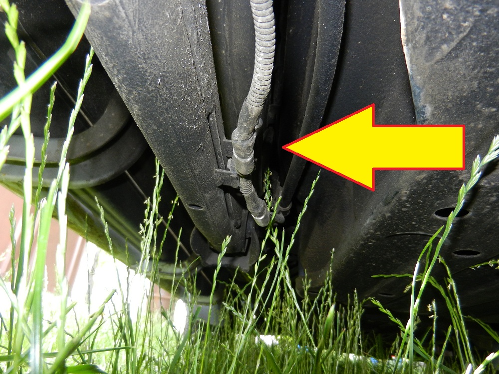

Посколько иных тем про защиту не обнаружил:
Любителям катания по пампассам, лесам и полям!
Ревизируйте и дополнительно защищайте элементы электропроводки идущие по левому борту между баком и подвеской. При движении по травам и веткам ей основательно достается. Защитная гофра выдерживает с трудом!

PERESVET писал(а):Посколько иных тем про защиту не обнаружил:
Почему я её превентивно и переставил повыше
http://www.pajero4x4.ru/bbs/phpBB2/view ... 3#p1329993

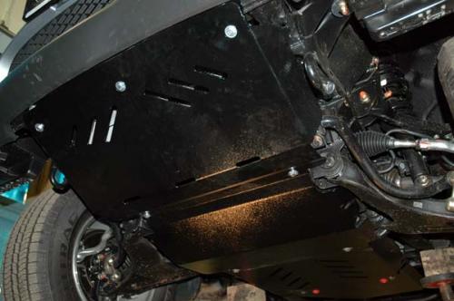

Поставил четыре листа стальной защиты Мотодор.
Стальную, потому что не подвержена электро-химической корозии (в смысле: нельзя допускать соприкосновения алюминевых и металлических частей), т.е. не будет в местах крепления или соприкосновения с рамой (она же гнется и антикор со временем сотрется) взаимодействовать с месталлом рамы . Например в тех же ЛР "дефендер" штатные стальные болты, крепящие кузов к раме, заменяют на болты из нержавейки.
Защита ставится легко, без ямы и подъемника (приподнял переднюю часть авто на 10см) за три часа очень неспешной работы.
Первые три листа крепятся в штатные места, которые по виду не производят впечатления надежных, тем кто полезет в серьёзный бездор стоит об этом зауматься, остальным - не терять голову и соблюдать острожность.
Защита радиатора (первый лист) немного уменьшает угол въезда, компенсируя это своей прочностью: на 80 по грейдеру из крупного щебня сровнял (к сожалению независимая подвеска не обладает постоянным клиренсом) небольшой бруствер без последствий для защиты и машины и в другом месте "поиграл" в трактор скопав небольшое возвышение на сильно пересеченой местности (можно было ехать чуть медленей).
Второй лист как-то влияет на движение воздушного потока - на скорости выше 100 это стало шумней.
Третий лист не имеет дополнительных ребер жесткости, а потому будет прогибаться, с другой стороны он он находится достаточно глубоко, а всякие пни сначала соберет второй лист и передний мост.
Четверный лист - мощща, самый большой и тяжелый, по конструктиву и креплению понравился больше всего. Кроме кронштейна с закладной гайкой, потому что его красят порошком вместе с приваренной гайкой и, соответсвенно, резьбой. Завернуть/вывернуть в нее болт, после такого, будет очень тяжело.
Приблизительный вес всей защиты: 30кг.
Инструмент: головы на 12,13 и 17, штатный домкрат.

PERESVET
Сообщения: 508
Зарегистрирован: 26 авг 2012, 00:27
Мой автомобиль(и):: Дизельный Паджерище Спорт с механической КПП
Откуда: Киев
Откуда: Киев
Благодарил (а): 153 раза
Поблагодарили: 65 раз
Re: Защита двигателя.
Сообщение PERESVET »
CoolBDW писал(а):
PERESVET писал(а):Любителям катания по пампассам, лесам и полям!
Вовремя успел:) Туда просится оцинкованный уголок или П-образный профиль. При наезде передним колесом на сломленное дерево (ветку) свободный его(ее) конец долбит туда (рикошет от бака или подвески).

PERESVET писал(а):Вовремя успел:) Туда просится оцинкованный уголок или П-образный профиль. При наезде передним колесом на сломленное дерево (ветку) свободный его(ее) конец долбит туда (рикошет от бака или подвески).
Профиль загнется и перерубит то, что защищает. Или вообще оторвется вместе с "мясом".
