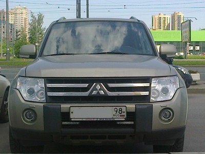

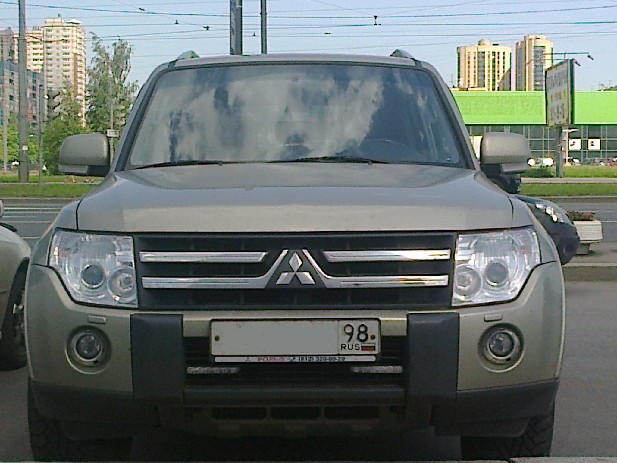

Вот мой вариант дхо за 500р. на алиекспресс куплены. подключены к габаритам через разьемы мама и папа. Т.е без разрезания заводской проводки.
На установку ушло 2 часа с походом в би би))

Покритикуем

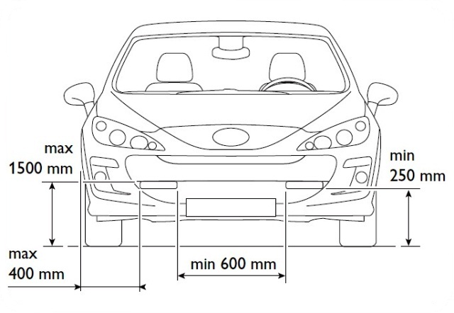

Стандарты установки не выдержаны. То бишь при прохождении ТО завернут (так что либо снимать ДХО перед диагностикой, либо откупаться). И, судя по описанию, лампочки и днем и ночью долбят в полную силу?

Насчет Стандартов установки согласен. мне показалось что так меньше всего испортил внешний вид авто.
Диагностика техосмотр что это где? А это чудо диагностическая карта которую вместе со страховкой выдают... не знаю не слышал)))
Насчет техосмотров мы с другом долго ржали над техосмотром когда его реально по всем пунктам прошли и на выезде с диагностики на лежачем полицейском вырвало новую шаровую(подделка оказалась) на 2107.
Насчет того что долбит в полную силу. А что в этом плохого? Ночью ксенон же тоже в полную силу долбит.

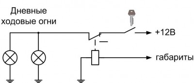

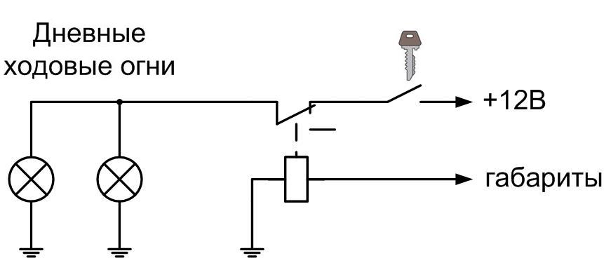

Можно схему через релюшку на ближний свет отключение сделать. А как притушение яркости сделать не знаю как.
Хотя в требованиия по установке такое есть:
10 сентября 2009 г. N 720
ОБ УТВЕРЖДЕНИИ ТЕХНИЧЕСКОГО РЕГЛАМЕНТА О БЕЗОПАСНОСТИ КОЛЕСНЫХ ТРАНСПОРТНЫХ СРЕДСТВ
Приложение № 5 Требования к выпускаемым в обращение единичным транспортным средствам
<17> Установка дневных ходовых огней и угловых фонарей является факультативной, однако, в случае их установки они должны соответствовать установленным предписаниям Правил ЕЭК ООН.
Дневной ходовой огонь Белый 2 Факультативно для категорий M, N.
Запрещено для категорий O.
1.3.29. Требования к дневным ходовым огням:
1.3.29.1. Дневные ходовые огни, если таковые установлены, должны включаться автоматически, когда выключатель зажигания находится в таком положении, которое не исключает возможность работы двигателя. Дневные ходовые огни должны выключаться автоматически при включении фар, за исключением тех случаев, когда мигание фар применяется для подачи кратковременных предупреждающих световых сигналов.
1.3.29.2. Требования к размещению:
1.3.29.2.1. По ширине: та точка видимой поверхности в направлении исходной оси, которая в наибольшей степени удалена от средней продольной плоскости транспортного средства, должна находиться на расстоянии не более 400 мм от края габаритной ширины транспортного средства.
1.3.29.2.2. Расстояние между внутренними краями обеих видимых поверхностей в направлении исходной оси должно быть не менее 600 мм. Это расстояние может быть уменьшено до 400 мм в том случае, если общая габаритная ширина транспортного средства составляет менее 1300 мм.
1.По высоте: от 250 мм до 1500 мм над опорной поверхностью.

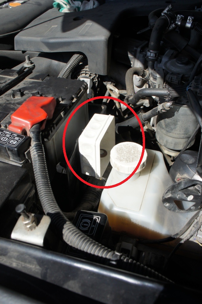

Я поставил вот в этой коробке остальное смотреть здесьPDW писал(а):Товарищи, кто ставил РХО-22 (последнее поколение) влезет ли оно под крышку предохранителей? или надо устанавливать его за пределами коробки предохранителей?

LugTerr
Коллега, также планирую к внедрению данную шайтан-коробочку. Интересует пара вопросов по установке.
1. Почему-то все подключают 8 контакт реле на предохранители 27 и 28 (дальний свет). Вы, насколько я понял, подключились только к 27. Почему?
2. «Плюсовой» провод Вы решили разорвать отдельным тумблером, который установлен в салоне. Зачем? Для меня "тумблер в салоне" попахивает каким-то ацким колхозом.
3. Как закреплены провода в блоке предохранителей? Просто вдавлены в ножевые разъемы самими предохранителями?

У меня стоит под крышкой предохранителей.LugTerr писал(а):Я поставил вот в этой коробкеPDW писал(а):Товарищи, кто ставил РХО-22 (последнее поколение) влезет ли оно под крышку предохранителей? или надо устанавливать его за пределами коробки предохранителей?
