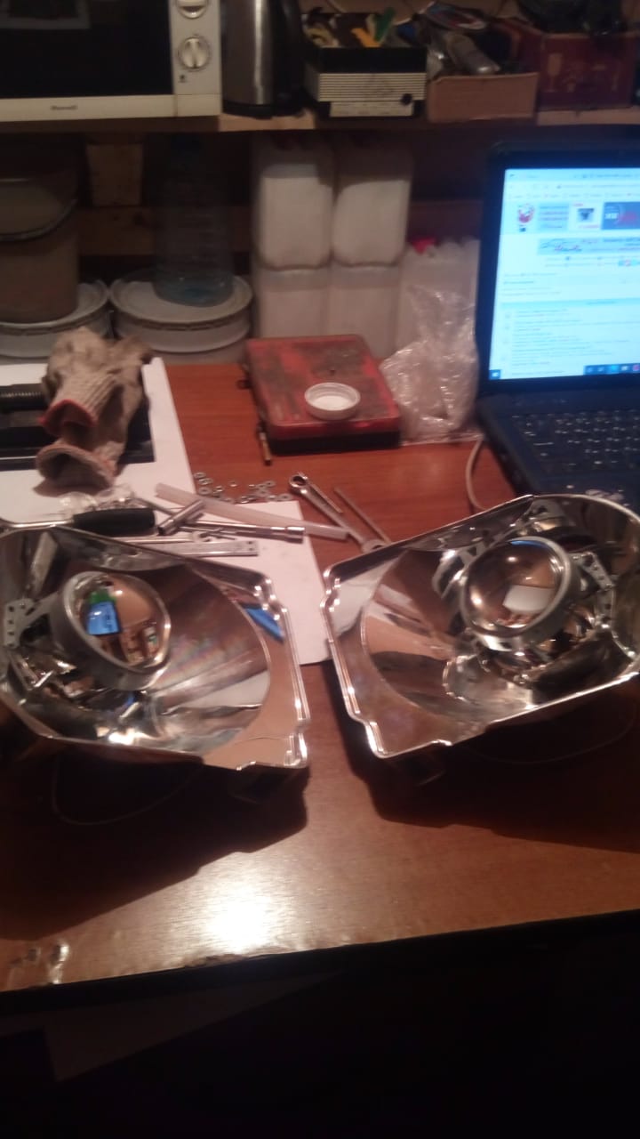

Собрал вторую, поставил на машинку. выставил свет. осталось вклеить. и поколдовать с дальним

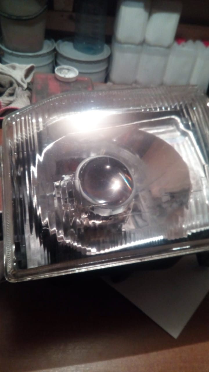

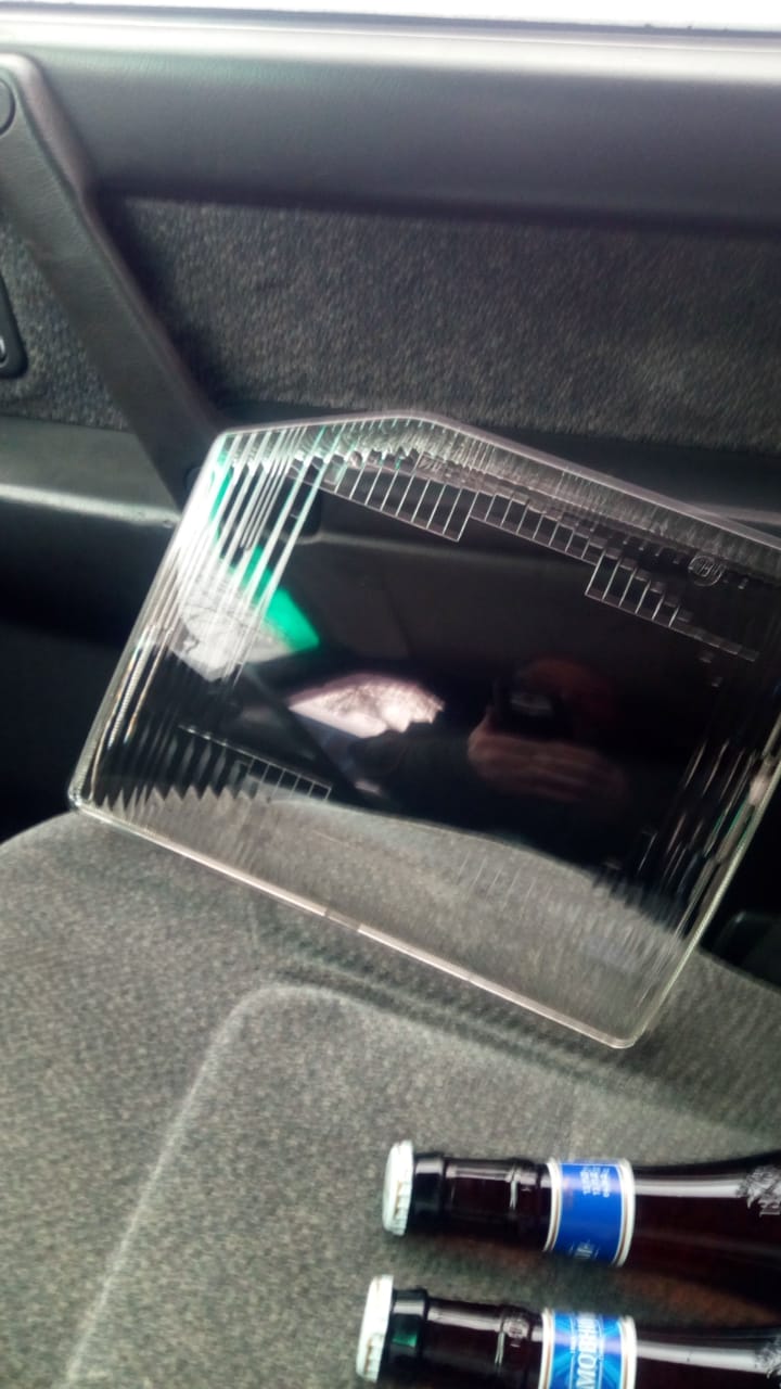

По просьбе Лёши, выставляю его фото с работой по фарам,
Паджеро 4 . 3.0 . 12 год.
Андрей.

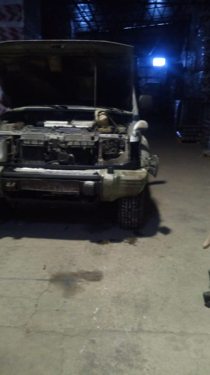

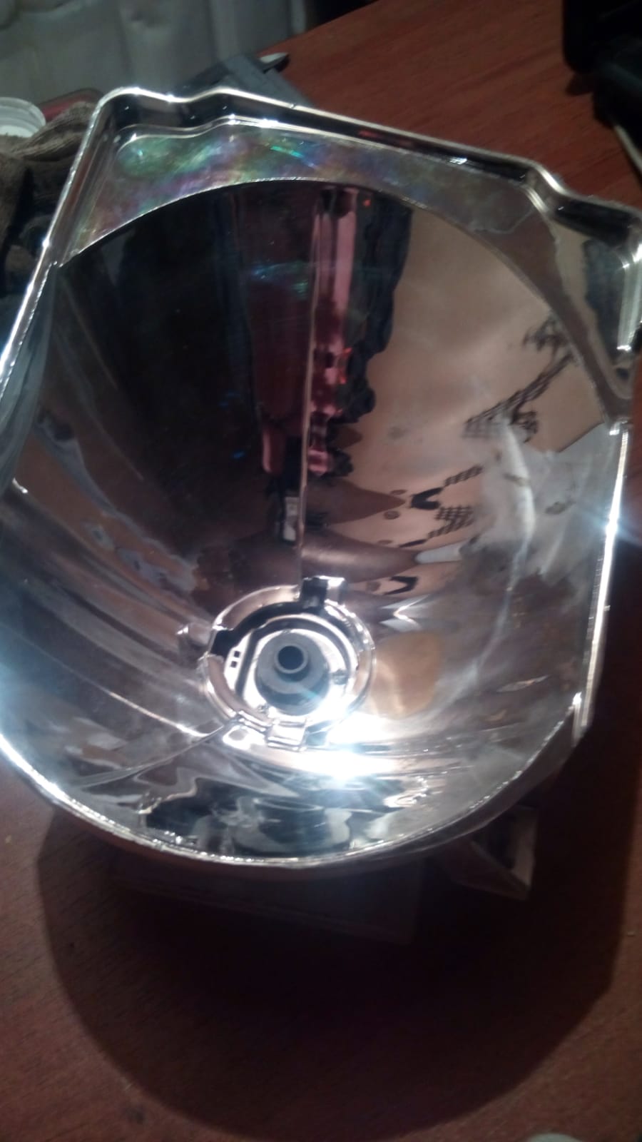

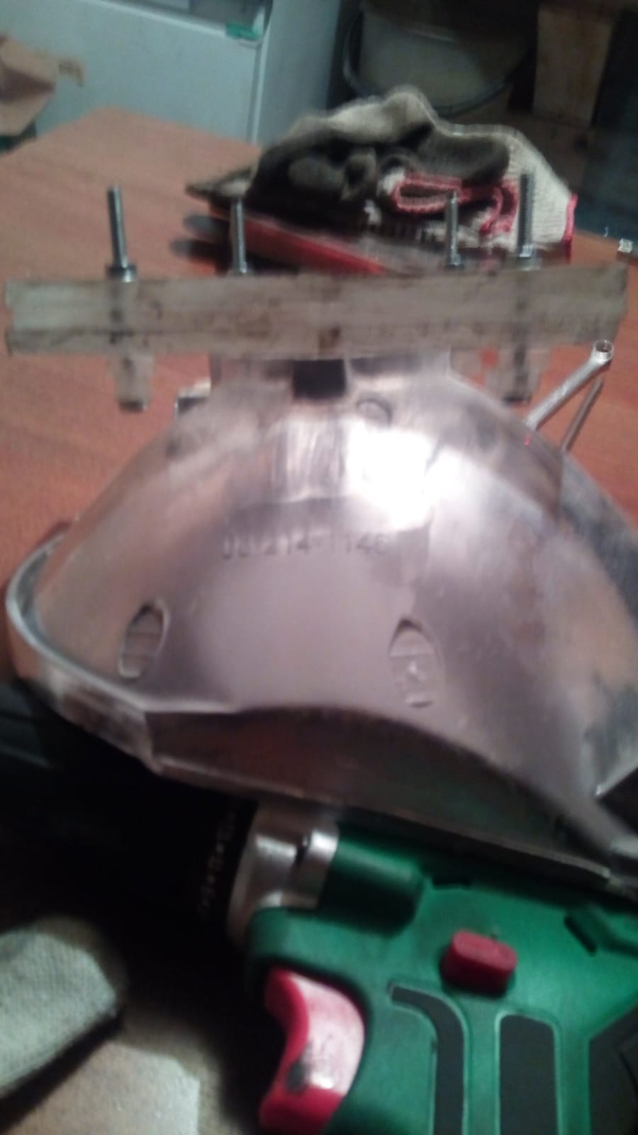

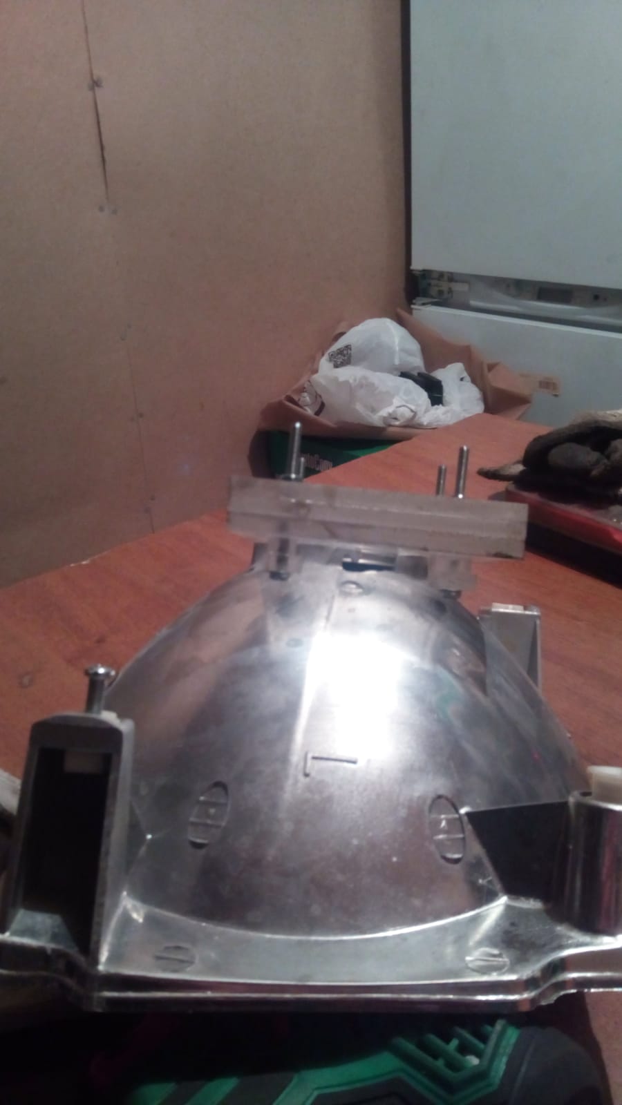

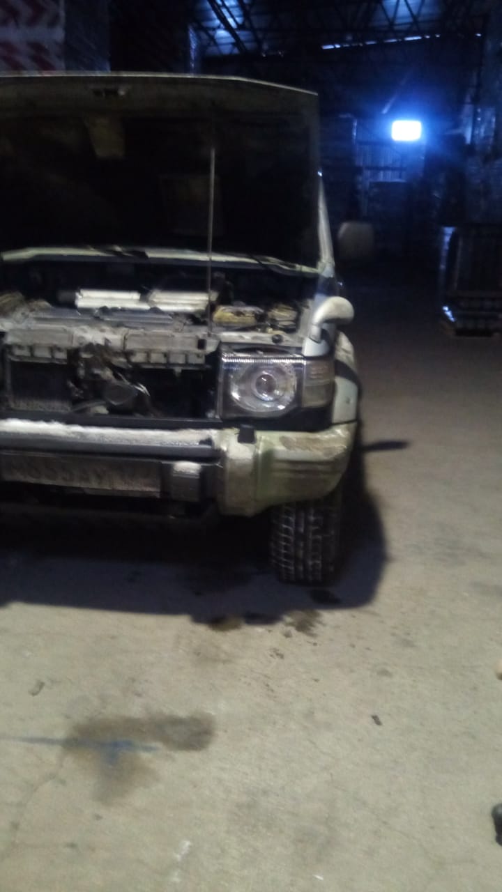

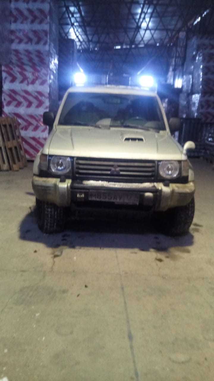

Один хэр завалил горизонт, теперь в лево. не сильно но все ж, буду переделывать ::-D: как оказалось пол в боксе не ровный и я выставлял горизонт по уровню . но машинка то стоит не ровно а с уклоном в право ::-D:

Лех, а как свет то получился, оправдал ожидания?

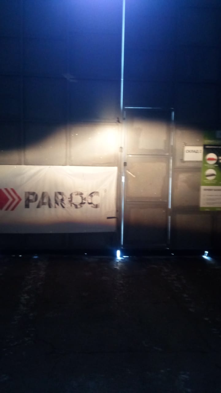

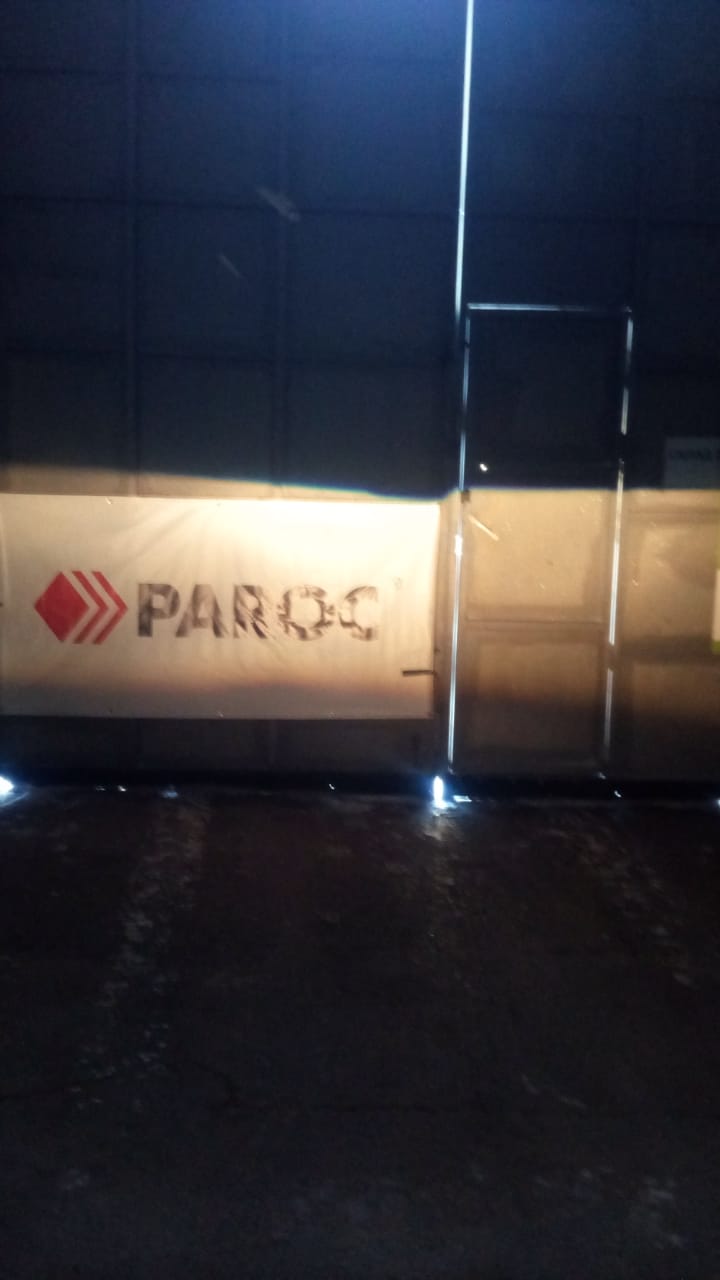

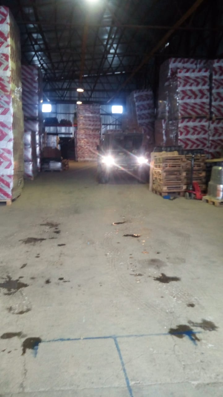

Ну не то б оправдал но явно лучше, ща на мокром асфальте один хэр не понятно :)

Судя по фоткам хрень полнейшая...

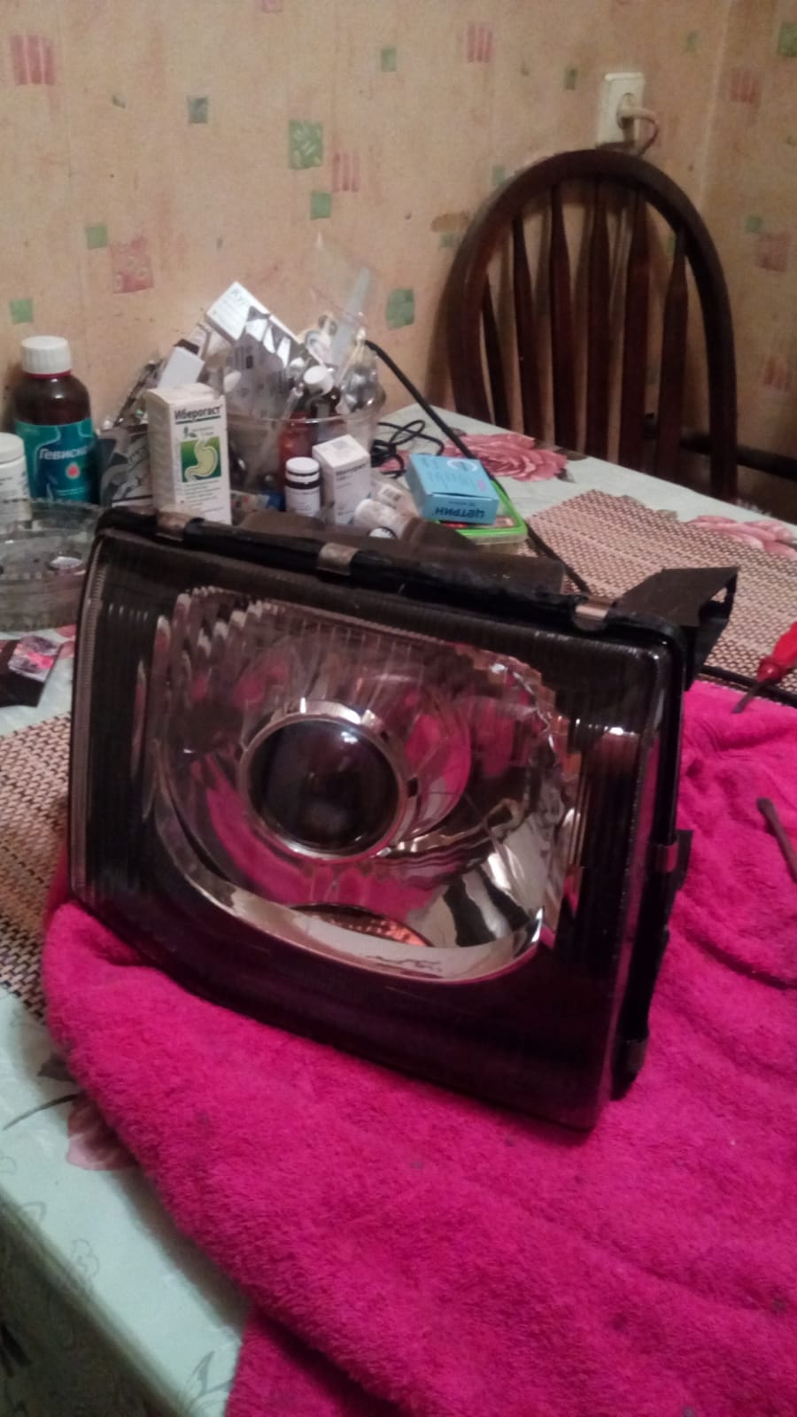

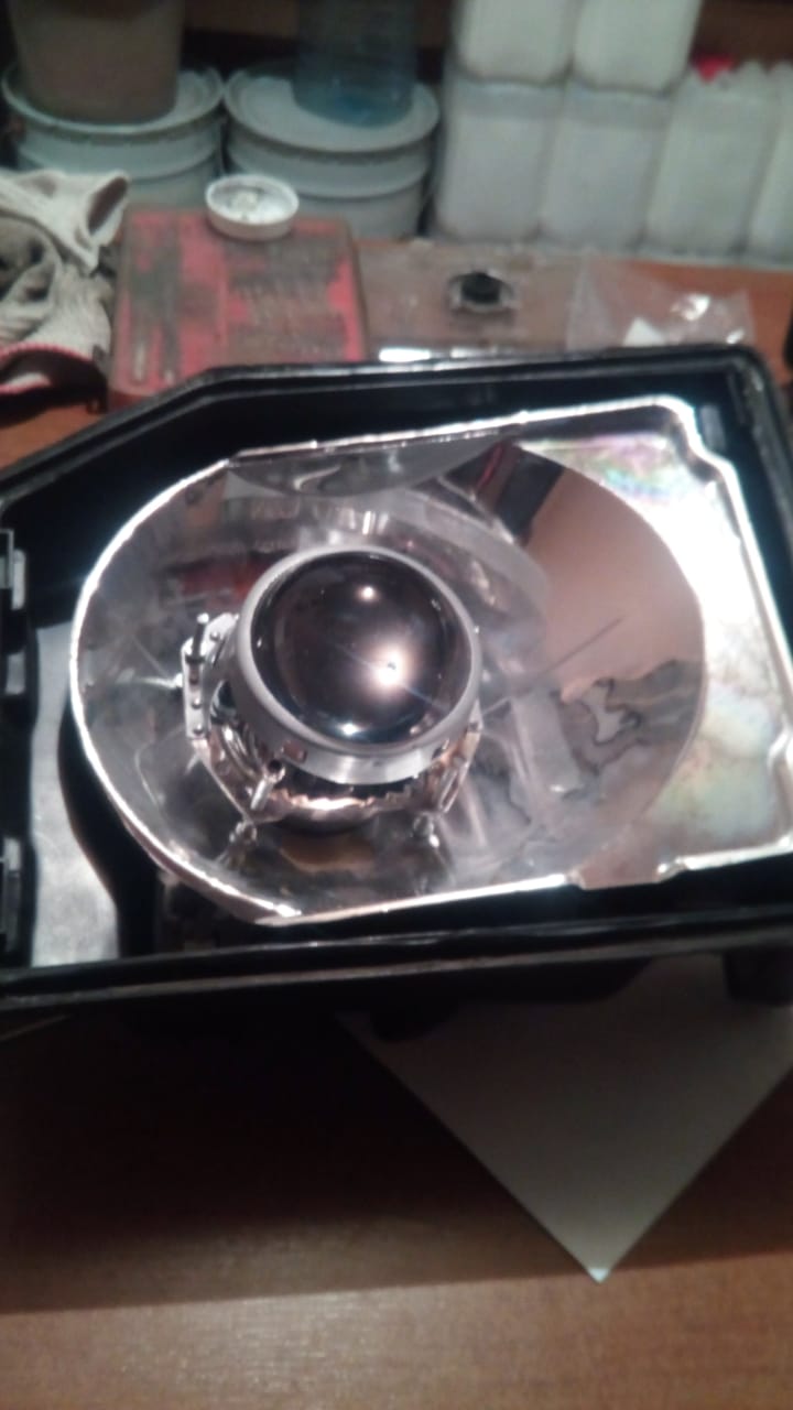

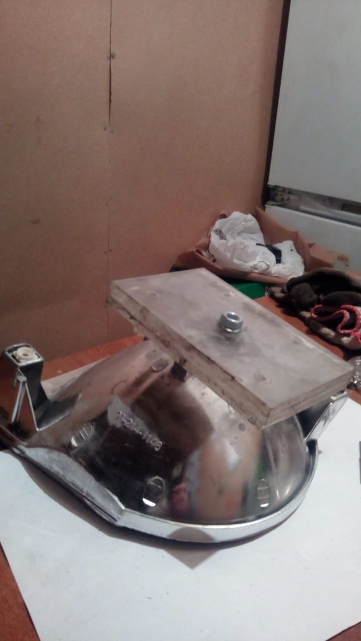

Вот на предпоследней фотке(эт примерка . бэз фары. отражатель стоит на столе прижат струбцыной) он видимо стоял верно относительно горизонта, хотя с виду сильно задран в лево. пол то не ровный ::-D: и я ея выровнял по горизонтали, провернул линзу против часовой. когда все собрал и выехал на улицу посветив на стену получилось что завалил

алексей - Маленький Мук писал(а): Шо рогатку не нашел???
Откуда у тебя нижняя граница света???
Что за фонарь получился, фара должна освещать от бампера и вдаль, а у тебя широкий пучёк. Ты вообще линзу той стороной приколхозил? Шторкой вниз?

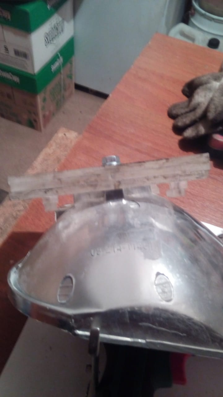

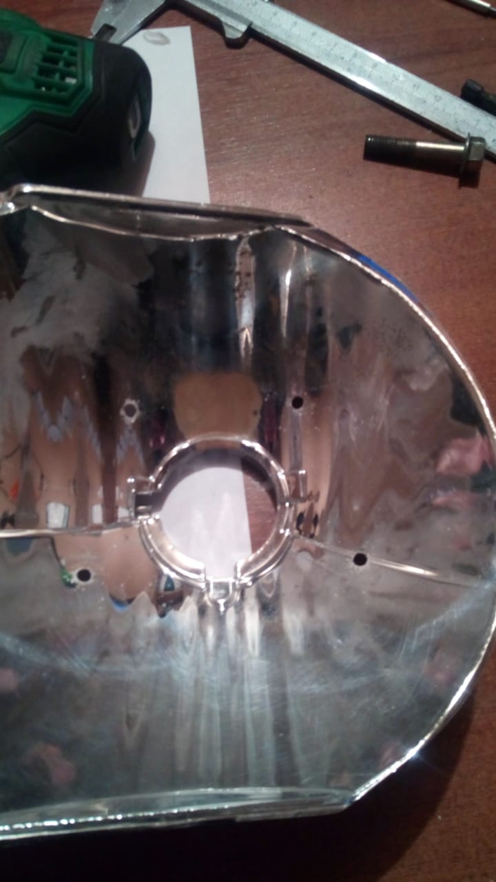

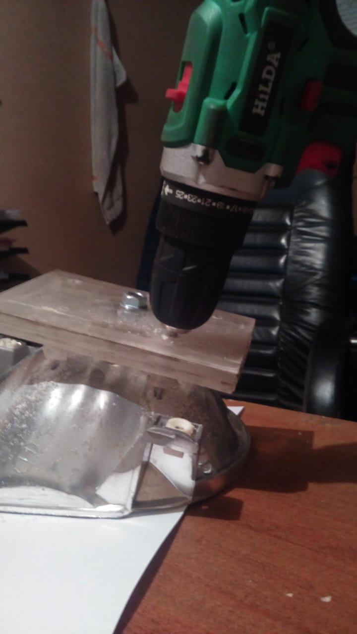

Да все нормально , эт примерка. была, один отражатель на тумбочке стоял. он там низко и задран в верх. просто выставлял горизонт . я ваще пока не могу пральна настроить всет, не как не науду правильное понижение. на скока нужно опустить линию СТГ на 5 метрах. центр фары 87см . ща понизил 7см. но впечатление что светят оч высоко. ваще буду переделывать, начитавшись всяких тырнетов в том числе и начала темы вклеил на эпоксидку регулировочные гайки в отражателе. ( типа шоб не тряслись) теперь не хватает регулировок . гайки должны двигаться в горизонтальной плоскости вместе с отражателем а они теперь колом и хода не хватает. вчерась пришлось подложить по три шайбы под упоры фары шоб сместить центр в лево( по прямой) правый глаз попал в центр а левый лупит правее и сильно, получилось что свет сходится в кучу ::-D:

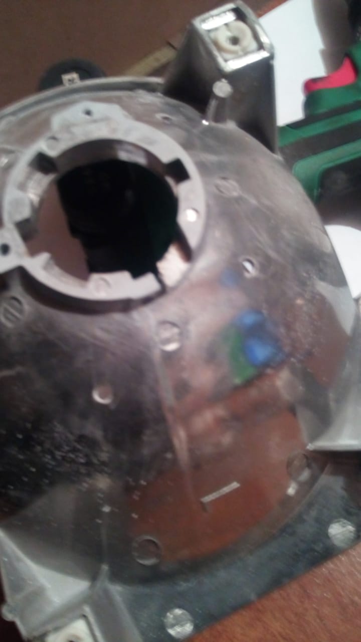

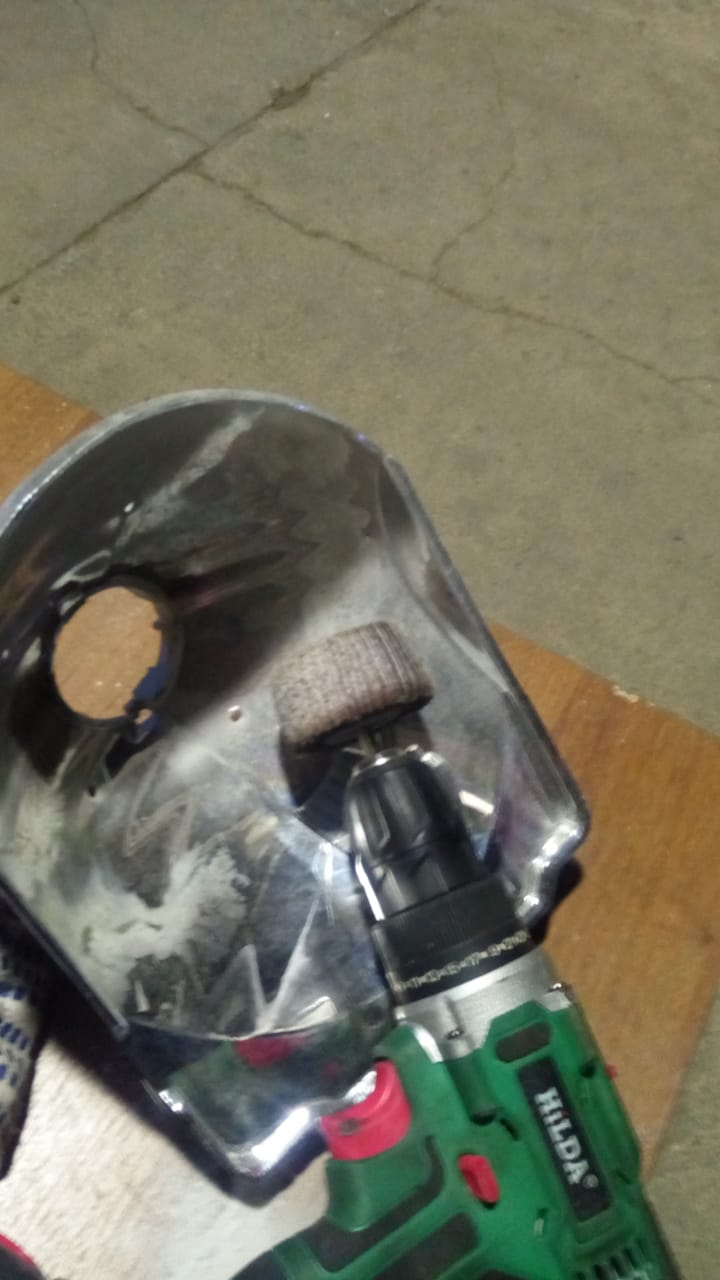

Ваще процесссс довольно муторный,, тонкостей много. всего зразу не знаешь. вот и делаешь отверточным методом ::-D: нужно было поиграть длинной шпилек с право-лево в отражателе но ктож знал ;) ты че свои подушки в лет воткнул??? ан нет, танцы с бубнаами ::-D: вот ты говорил что 3д всетает со свистом, эт мож ксеноновые линзы и влетают а галогеновые хрен, сама линза на галогене длинней. тольще( стекляшка) и разница мм 5 точно. и от начала до стекла не хватает расстояния, пришлось резать отражатель и многа. всеж нужно делать стенд юстировочный, выставлять свет на родной фаре в горизонт и ценрт, рисовать на стенке. разбирать фару и на стойках выставить уже отражатель отдельно выставив по тому шаблону на стенке с родной лампой. потом уж пилить подгоняя лунзу. ну отражатели есть еще в запасе ::-D:

Вот это объясни...

Говорю ж отрожатель стоит на тумбочке, прижат просто к ней прищепкой за нижний край. наклон всего отражателя назад. так как он имеет форму воронки. линия горизонта на фаре стоящей на автомобиле расположена каак раз по середине надписи ПАРОК, даж чуть ниже. линза втоит в нем горизонтально-вертикально верно, но уклон пола ( в право) дает ощущение завала горизонта на лево в верх. тут нет фотки когда все собрано по боевому, тут просто примерка горизонта ::-D:
