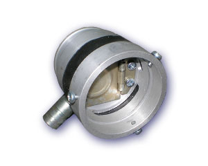

Re: Газ на монтеро спорт
Я понял о чём речь.
Мне тоже предлогали данную систему , но мастера (опытные мастера со стажем ) честно сказали что по их мнению пустая переплата денег. Официально в среде автомобилистов эффективность данной системы не доказана, а денег она
всеравно стоит.
Само оборудование 2500 вместе с установкой.
Сама жидкость стоит 800-1000р. за литр.
Литра жидкости хватает на 1000 литров газа.
всеравно стоит.
- Вложения
- Flashlube Valve Saver Fluid: лубрикатор для газового топлива. Для предотвращения износа, в австралийской фирме Flashlube была разработана специальная система: Flashlube Valve Saver Fluid ( дословно - "жидкость для сохранения клапанов"). Проще говоря, это автоматическое смазочное устройство, вводящее в топливную систему автомобиля специальную жидкость.
- lubrificator.jpg (17.34 КБ) 565 просмотров

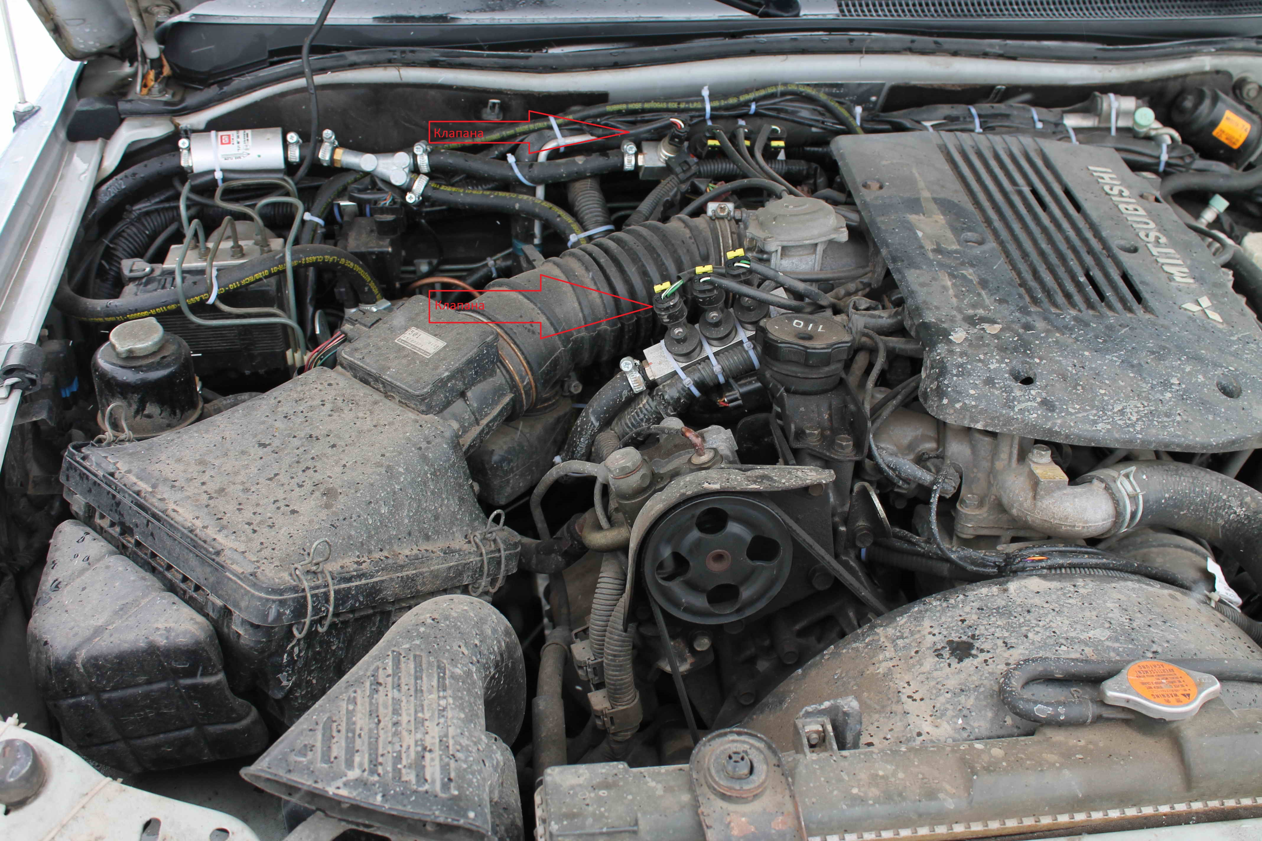

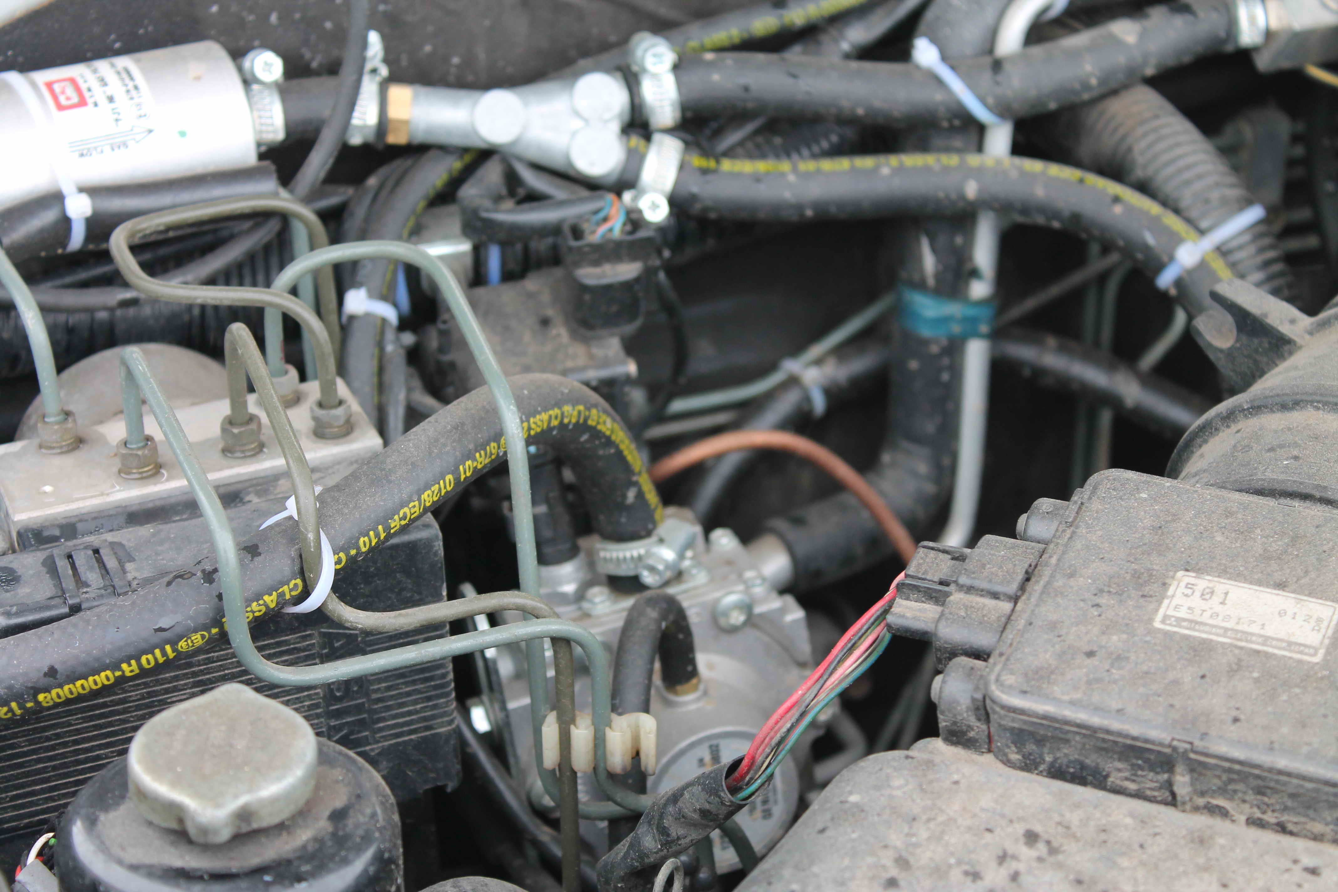

Выкладываю фото как и обещал. По поводу стружки в коллекторе вопрос спорный ведь она сгорает буквально в считанные секунды после запуска и какой вред она может нанести не знаю.
- Санечек
- Сообщения: 355
- Зарегистрирован: 01 ноя 2009, 01:41
- Мой автомобиль(и):: Mitsubishi MONTERO SPORT
- Откуда: Белгород 31 RUS
- Поблагодарили: 12 раз
По поводу стружки думаю так: Пуск движка проводится на холодную, пока крутит стартер, горения нет и царапнуть чего ни будь в цилиндре запросто; если попадет под седло клапана, тоже приятного будет мало, а может и к свече прилипнуть.
И это, наверное, не все возможные прелести, думаю и этой перспективы достаточно!

а извиняюся за вопрос - что такое хлопушка и какое поколение газа ?xairytdun писал(а):СТОЯТ ФОРСУНКИ НО ОНИ НЕ ПОДКЛЮЧЕНЫ, А ПЕРЕД ЗАСЛОНКОЙ СТОИТ (ХЛАПУШКА) ,

Хлопушки бывают разные, но принцип у всех похожый. А поколение скорее всего 2-е.
