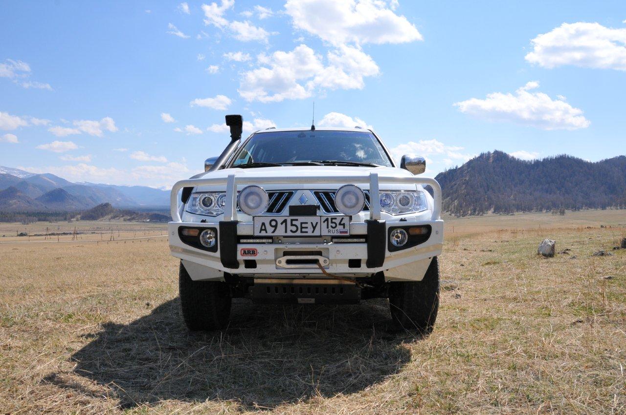

Вернулся с Алтая
Радиатор не помог ::'(: , при подъеме на Семинский коробка опять ушла в аварийный режим. Остановился, остыл, дальше поехал на ручном режиме, держа 3-4 передачи. и обороты двигателя в районе 2000-2200.
Доехал до вершины нормально.
На Чеки-Тамане та же картина ::-(: .
Похоже, у меня из-за силового бампера практически нет обдува радиатора АКП ::'(: .
Может дополнительный вентилятор приколхозить ?
Запаха АТФ не было, так как коробку не насиловал. как только включалась вторая, сразу останавливался и остужал коробку.

К.Резник писал(а):Похоже, у меня из-за силового бампера практически нет обдува радиатора АКП ::'(: . Может дополнительный вентилятор приколхозить ?
Да запросто. Доп вентилятор для радиатора АКПП - хорошая идея.
Сфотай пожалуйста свой радиатор АКПП с силовиком. Может действительно не задувает тудыть...
На штатном бампере все нормально должно быть в плане обдува на скорости, даже маленькой...
А что мультик говорит при этом с температурой двигателя?

А это очень правильный вопрос :*THANK*:
Все три раза, когда коробка уходила в блокировку, за 2-3 секунды до блокировки. мультик тревожно пиликал и выдавал сообщение "Температура двигателя 100 (101) градус". При этом указатель температуры на приборной доске и не думал шевелится вверх.
Фотография бампера. Видно, что на радиатор (при скорости 60-80 км, на перевалах быстрее не езжу :)) воздуха попадает очень мало

А радиаторы все чистые, дополнительный подсоединён по схеме, штатно, был очень горячим
Некрасивый самолёт не летает

К.Резник, ты радиатор АКПП подключил последовательно с основным после основного?
Какой бы не был перевал/нагрузка. Жидкость нагреется всёравно, но позже. Тоесть даст возможность проехать дальше.
У себя после установки радиатора не смог нагреть коробку выше ста. Хотя и в болие прохладные дни она без радиатора грелась очень быстро. Хотя уверен, если бы мне надо было ещё проехать километров сто, в таком "издевательском" темпе. Нагрел бы сто процентов.
Так как к примеру. Еду давлю на газульку, температура масла растёт. Но стоит снять нагрузку, допустим нет места для обгона.......... температура заметно быстро падает.
Так что радиатор всё же не панацея. Хотя очень необходим :)

SNOOPER писал(а): А радиатор стоит внизу как по "штату" или вообще штатный?
Штатный радиатор, на штатное место, штатными болтами :)
Сообщения: 57459
Благодарил (а): 1023 раза
Поблагодарили: 4792 раза
Re: дополнительный радиатор АКПП
При таких условиях я бы подумал о переносе его наверх, за правую ноздрю. Там место позволяет.
Да и в наклонном листе защиты, надо отверстий насверлить для обдува :)
