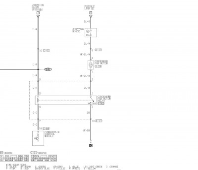

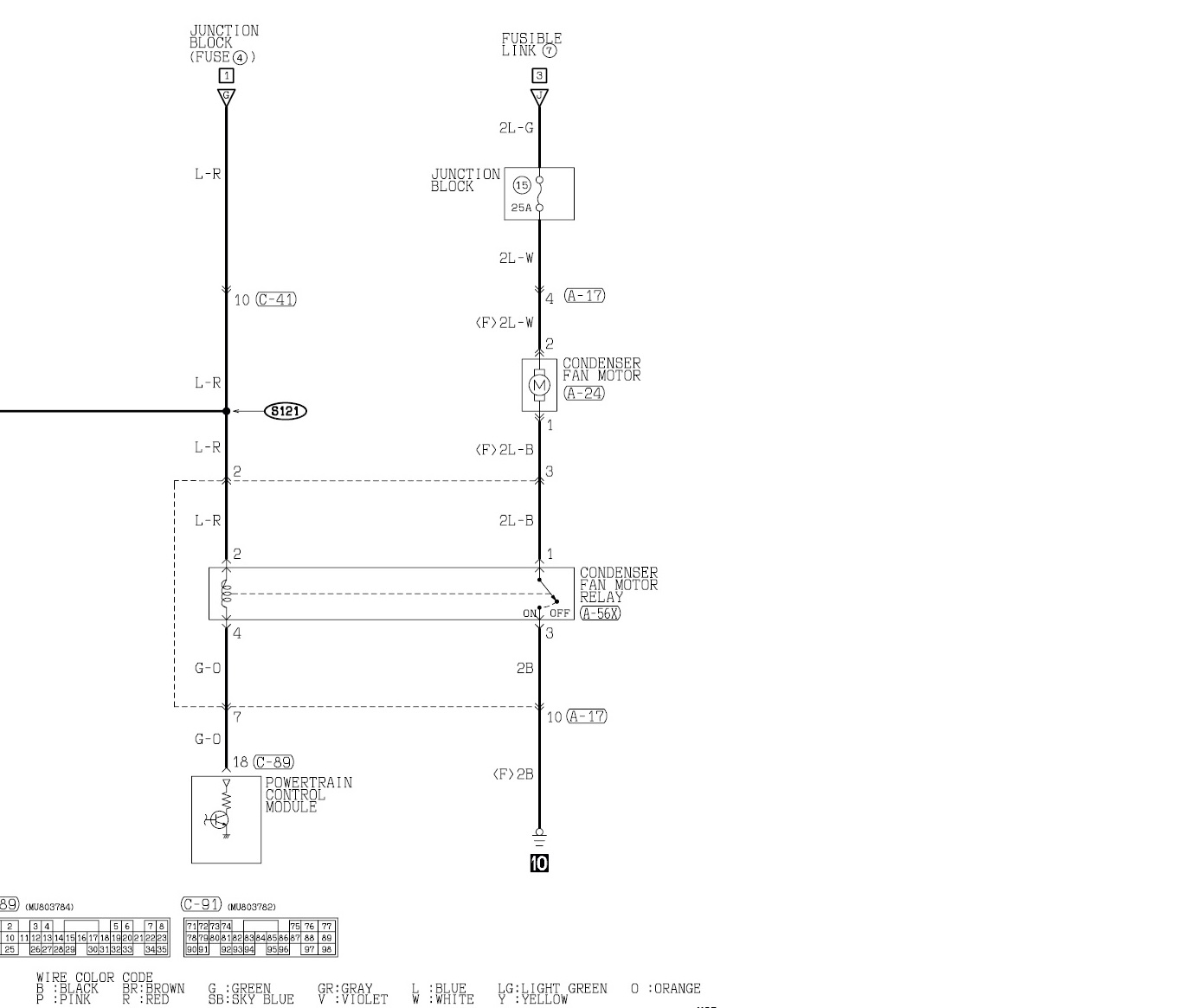

Re: Греется 6G72 24кл.
Вот такая схемка есть. Управляется карлосон с мозгов. Чего и как там, по какому алгоритму хрен его знает.kyzya11 писал(а):Вов, ты сам эту зависимость вывел или написано где то?<Вавил> писал(а):Не понятно одно. Почему вентилятор когдера живет исключительно по давлению хладогента... замечено, что включается он только когда давление фреона после конденсатора выше допустимого. И причина тут в плохой конденсации. А в пробке обороты компрессора минимальны и давление не поднимается даже не смотря на плохую конденсацию. Решение может быть в блокировке электровентилятора с температурой движка
у меня он тоже, то работает то нет, логики я не понял, честно
кто мне тупенькому вырезку со эл.схемы покажет, куда кнопку с релюшкой врезать, дабы эл.веник кондея под контролем иметь
Сигнал на реле приходит с разъема С-89, 18-й контакт. Зелено-оранжевый провод.

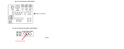

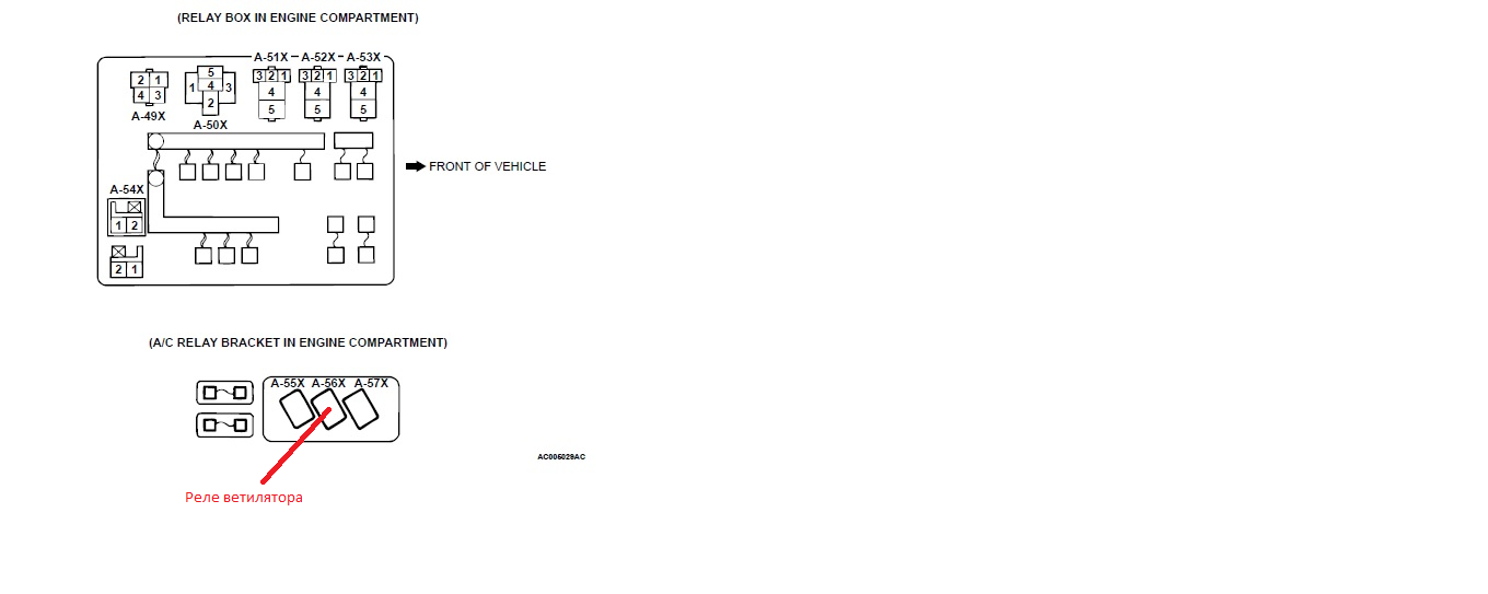

смотрю в книгу) вижу фигу))Сигнал на реле приходит с разъема С-89, 18-й контакт. Зелено-оранжевый провод.
эта релюшка у нас под капотом находится да?

Лучше поставить дополнительную релюшку параллельно этой на силовой провод к вентилятору. Чтоб с мозгами полная развязка была.
Релюха стоит в двигательном отсеке отдельная панелька управления кондюком.
